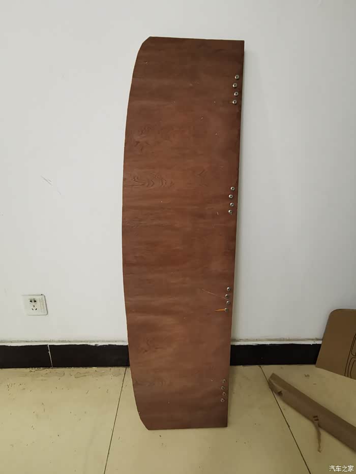

前两周自己用1公分的胶合板,按照后备箱地板的形状,裁了两块,做了个折叠桌,这两天给贴了个桌面,后备箱垫可以扔了,放这个折叠桌,大概2公分厚,基本不占空间,效果完美。

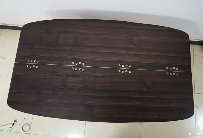

五层胶合板刚裁好时的状态,中间用四个合叶固定,紧固件用的不是铆钉,叫对接螺丝。
这是折叠状态,与后备箱地板完全贴合,圆弧边最大尺寸为120*35cm。

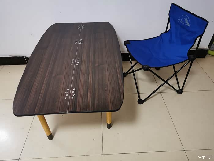

桌腿为8mm螺栓快拆结构,螺帽托盘隐藏在桌面背面,与桌子背面平齐,桌腿高为50cm,外出使用完美
展开状态120*70cm,标准四人餐桌,两边加两个椅子也可以坐6人。
