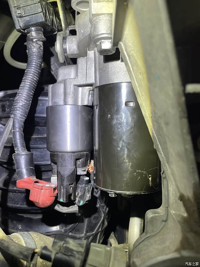

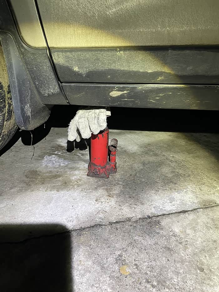

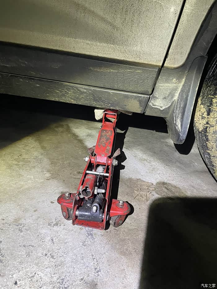

由于马达在进气歧管下面,而进气歧管不好拆,所以要钻车底。搞了两个千斤顶把车顶高一点,好干活
断开正极主线和控制线
想把机油压力开关插头拔了好操作,怕万一启动机掉下来把线砸断了。结果插头卡扣在另一边,反手不好操作,就此作罢,小心点吧

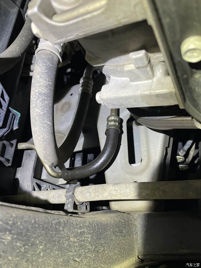

液压油泵管接头有点漏油,不算严重。没管它
油泵也有点漏油

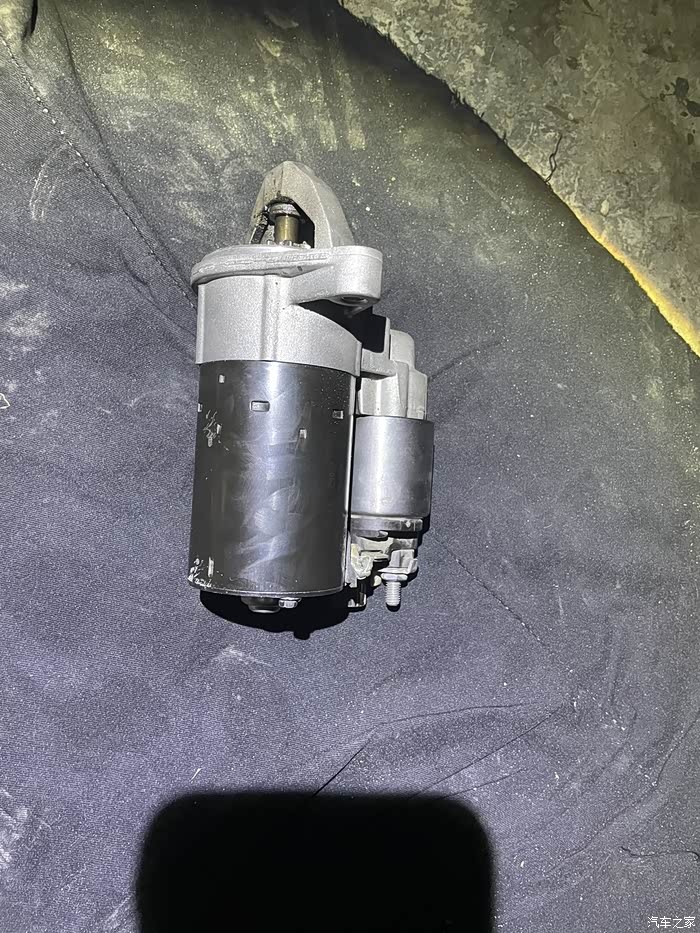

拆掉启动机两颗螺丝就下来了

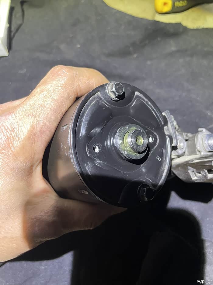

扳手松开底座螺丝,还有后端盖

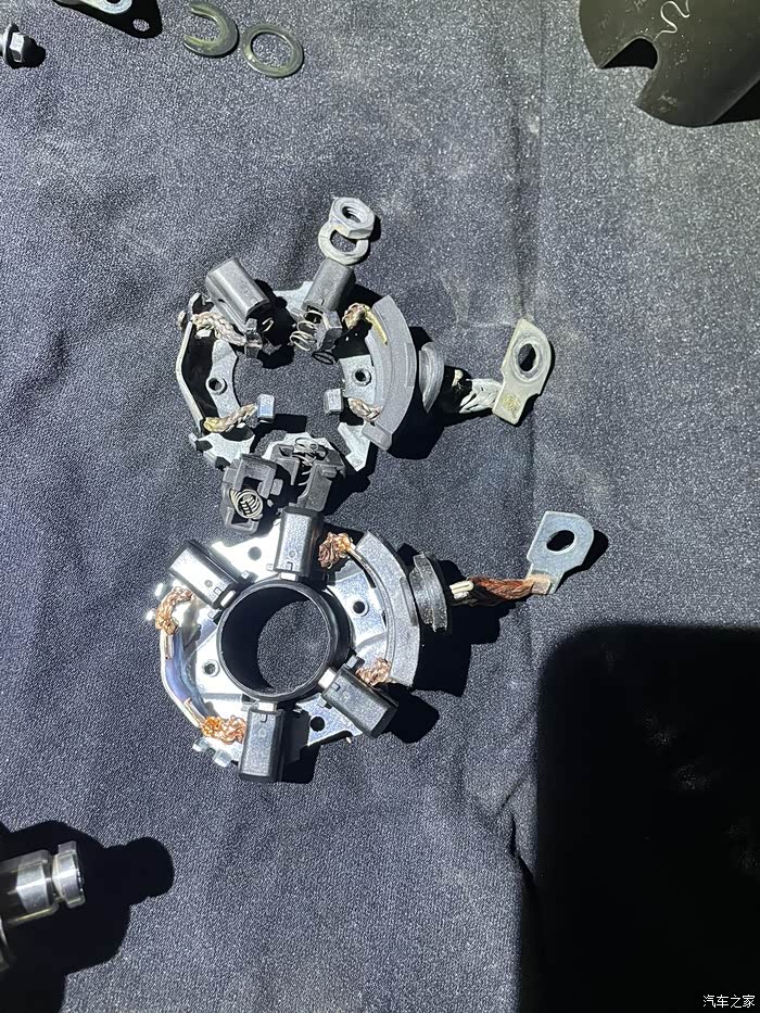

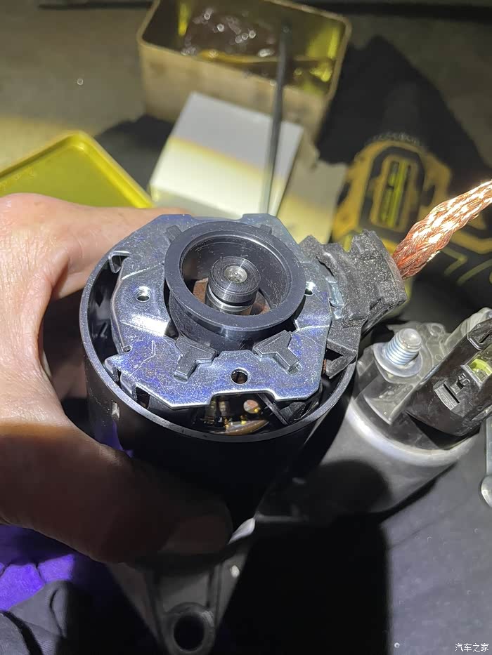

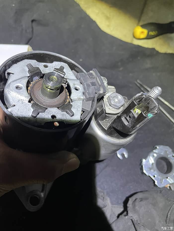

这里要先用螺丝刀松开电机后端盖,取下卡环和垫片,再用7㎜扳手松开碳刷盖
取下后盖

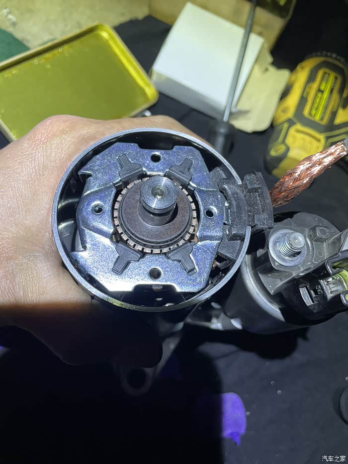

碳刷磨没了,用了三天就又把换向器烧蚀了

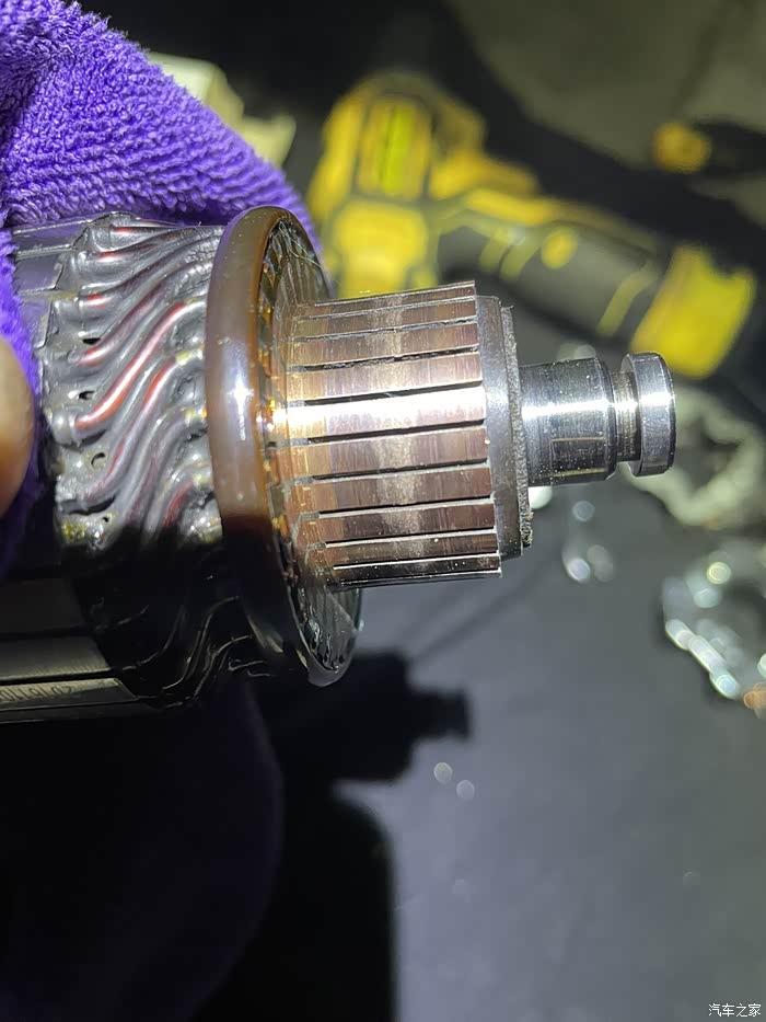

卡上手电钻,用百洁布擦换向器。有1000目以上的砂纸也可以,切记不可用粗砂纸
严格来讲,如果换向器磨损严重不平整,要用同等直径的半圆木块里面垫上砂纸打磨。详细步骤初中物理教材上有,时间有限,用百洁布清理一下
基本可以了
新旧碳刷架对比
新碳刷架中间有固定圈,利用他左右移动,慢慢将碳刷一个个放进去。
安装到位

昨天不上班,天气还行。准备好工具。依旧两个千斤顶,棘轮扳手,机滤套筒,M14的套筒,盛放废机油的桶,加长杆。开干

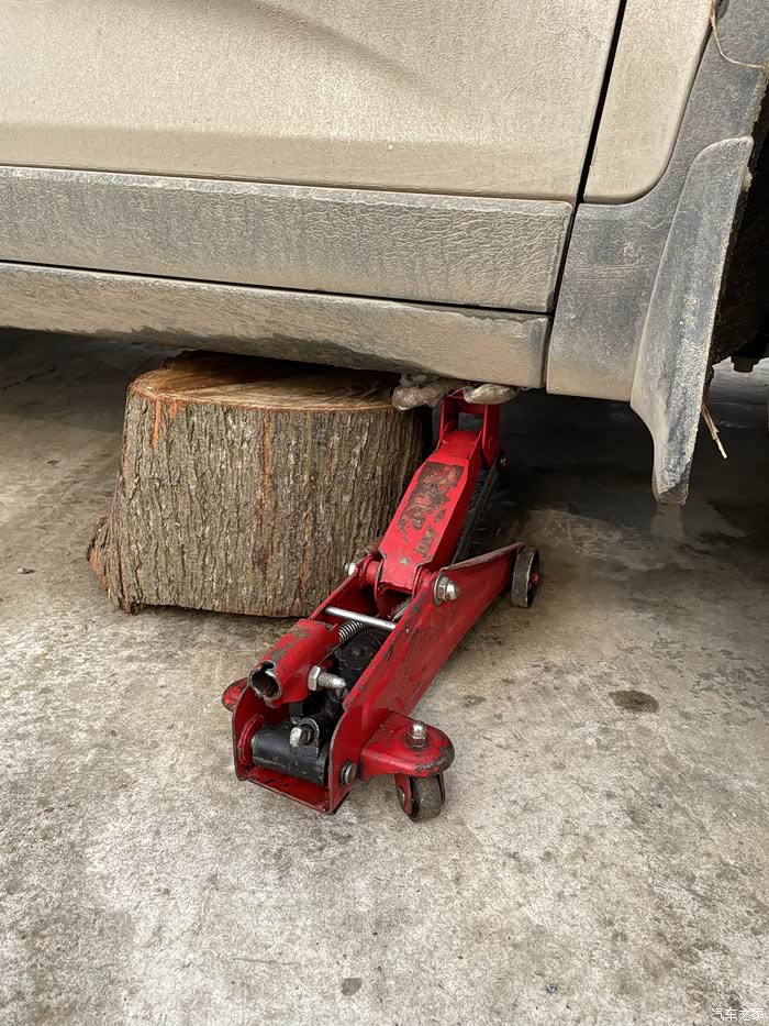

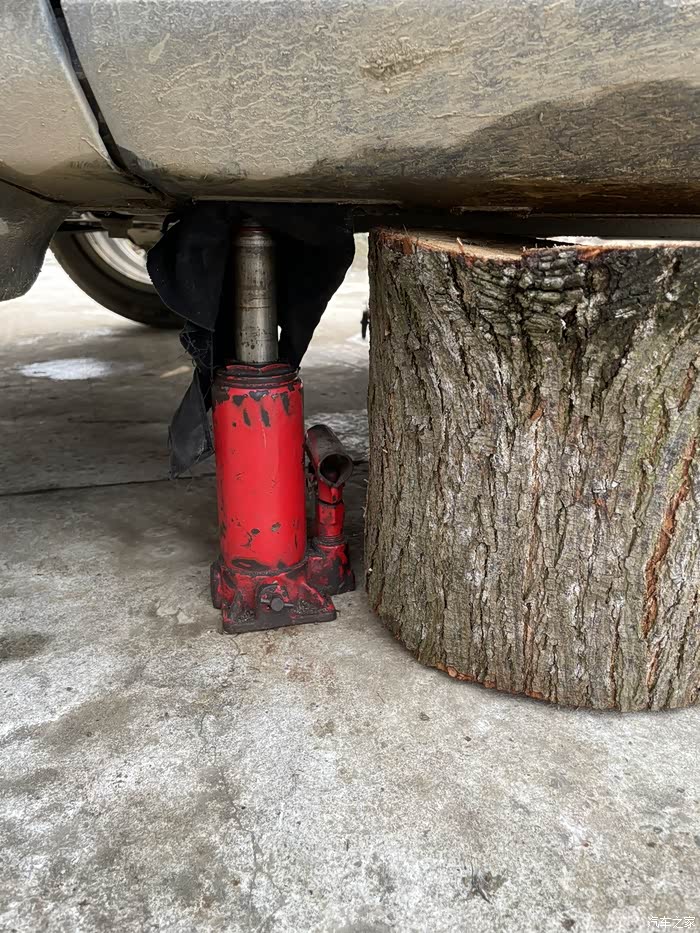

这次时间充足,顶起来后放了两个木墩。保险一点

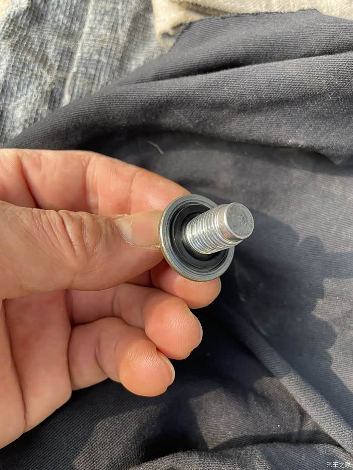

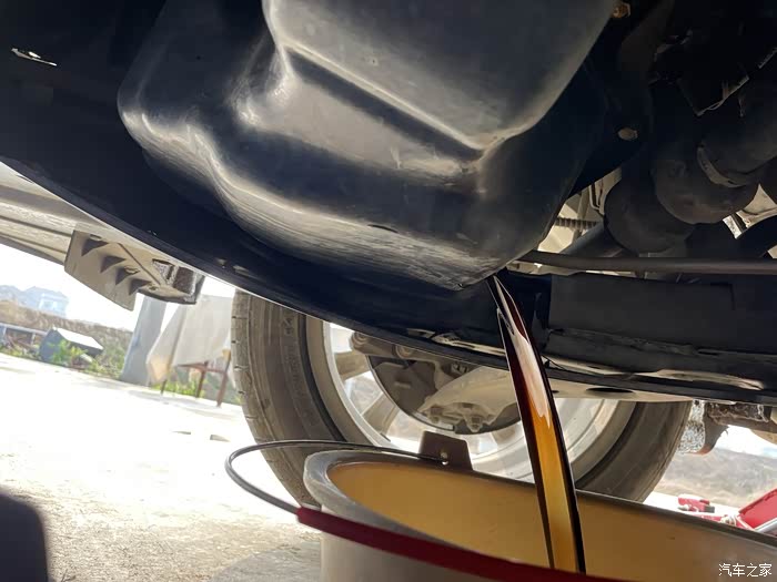

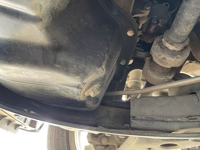

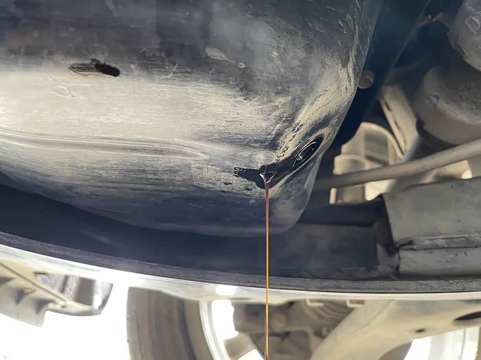

油底壳机油螺丝
开始放
把螺丝擦干净

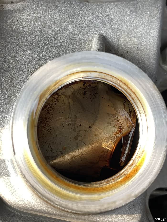

机油盖打开,流的快些
基本没有了

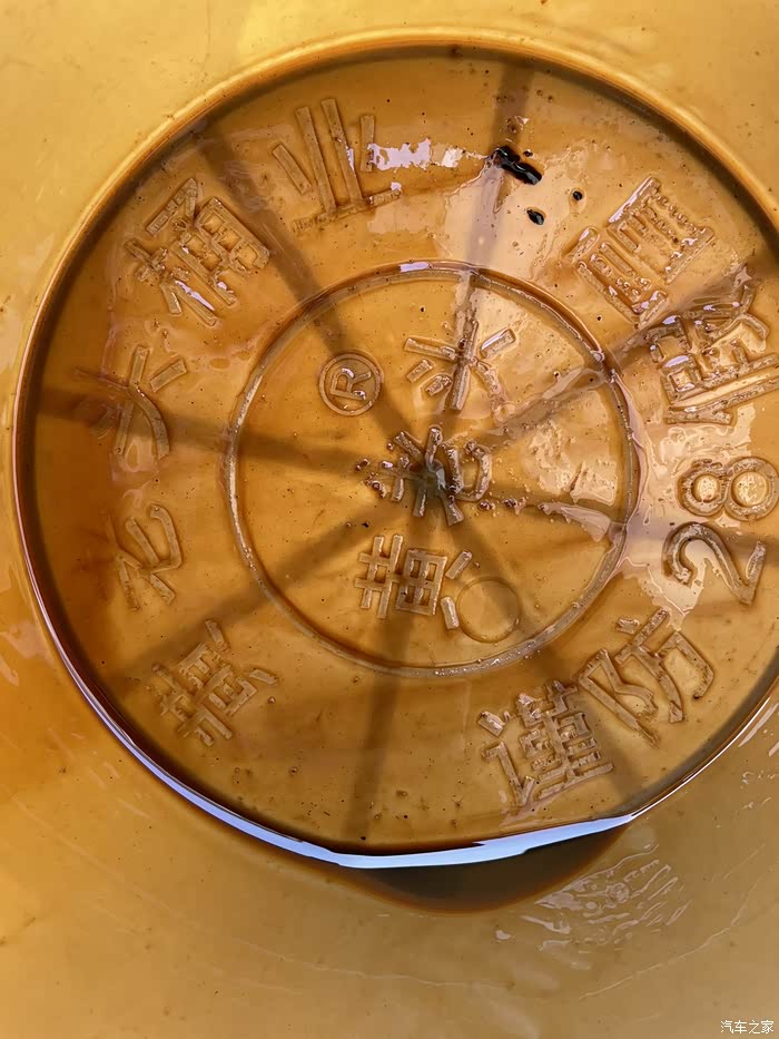

放出来的废机油
清洗油,很清澈

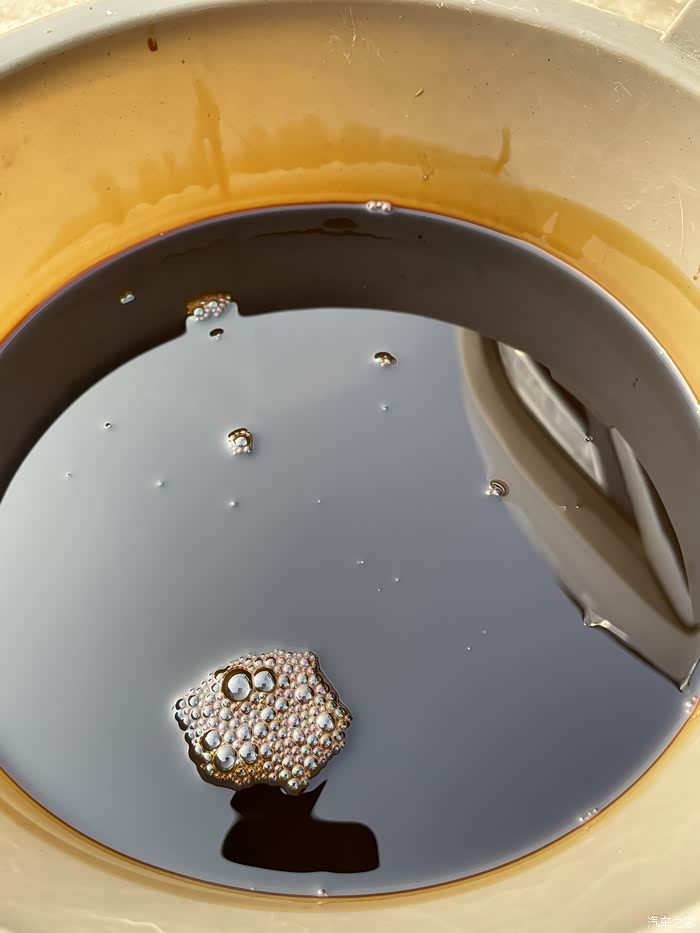

放出来的有点黑,倒进清洗油桶了。桶里能看到一些积碳杂质。有点效果

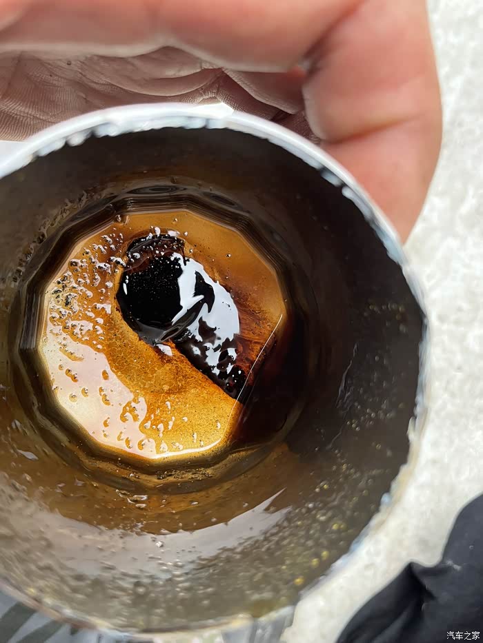

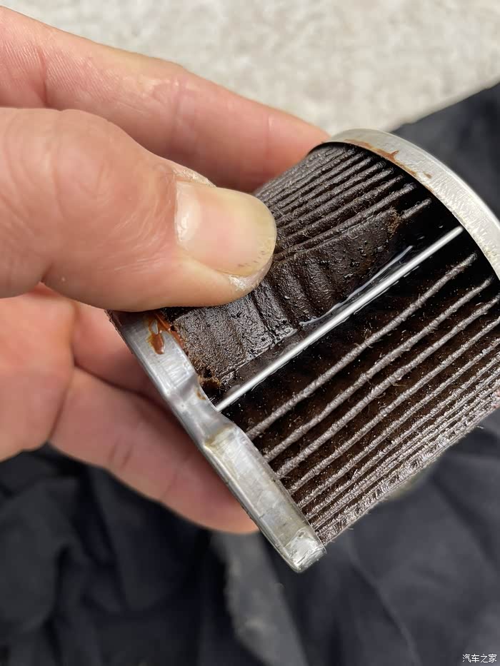

把机滤拆了,锯开,里面有油泥
滤芯上的杂质
机滤里面的油泥
装好放油螺丝

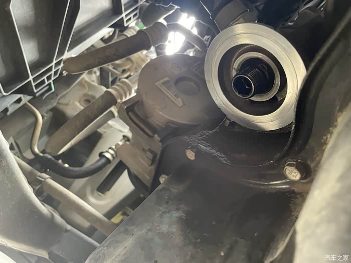

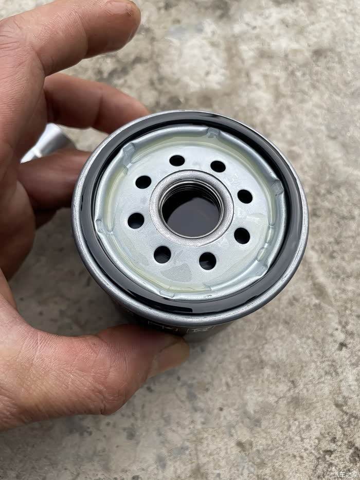

机滤里面到点机油,慢慢加,直到油面不在下降。差不多满就可以了。用手指沾点机油把O型圈抹点
机滤座擦干净
装好机滤。不用太大力。差不多紧就可以。说明书写的用手拧紧后再用扳手紧3/4圈。没按标准。凭感觉来
