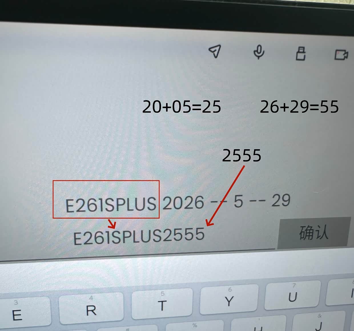

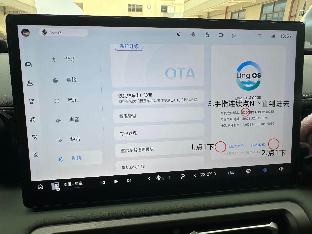

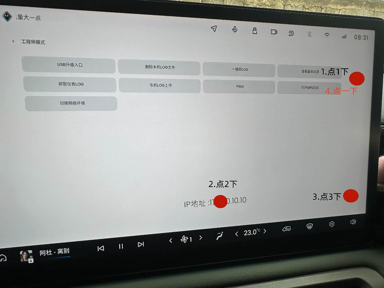

按照上图步骤进入工程师模式
进去后到了这里需要输入密码
密码说明:
这个密码要计算的,每天都不同,前面这段是固定的,后面这段是年份也就是2026的20加上月份05,那就是25,后面是2626的26加上当日29号那就是26+29=55 ,所以这后面4位数就是2555。
举个例子,例如你要输入密码的当天日期是2026--06--01,那么这4个数字密码就是2627,这很简单吧,别说不会。

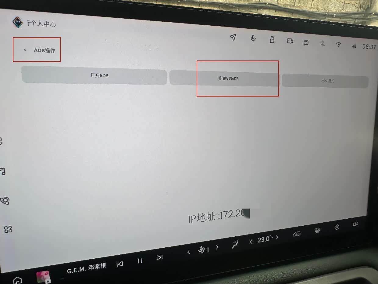

正式进入工程师模式,这些都别动,按照上图那样还要进入ADB操作,1和4是按同一个地方的。
进来后点击ADB操作打开WIFI ADB,它当前界面是显示关闭的话那么就已经是打开了。

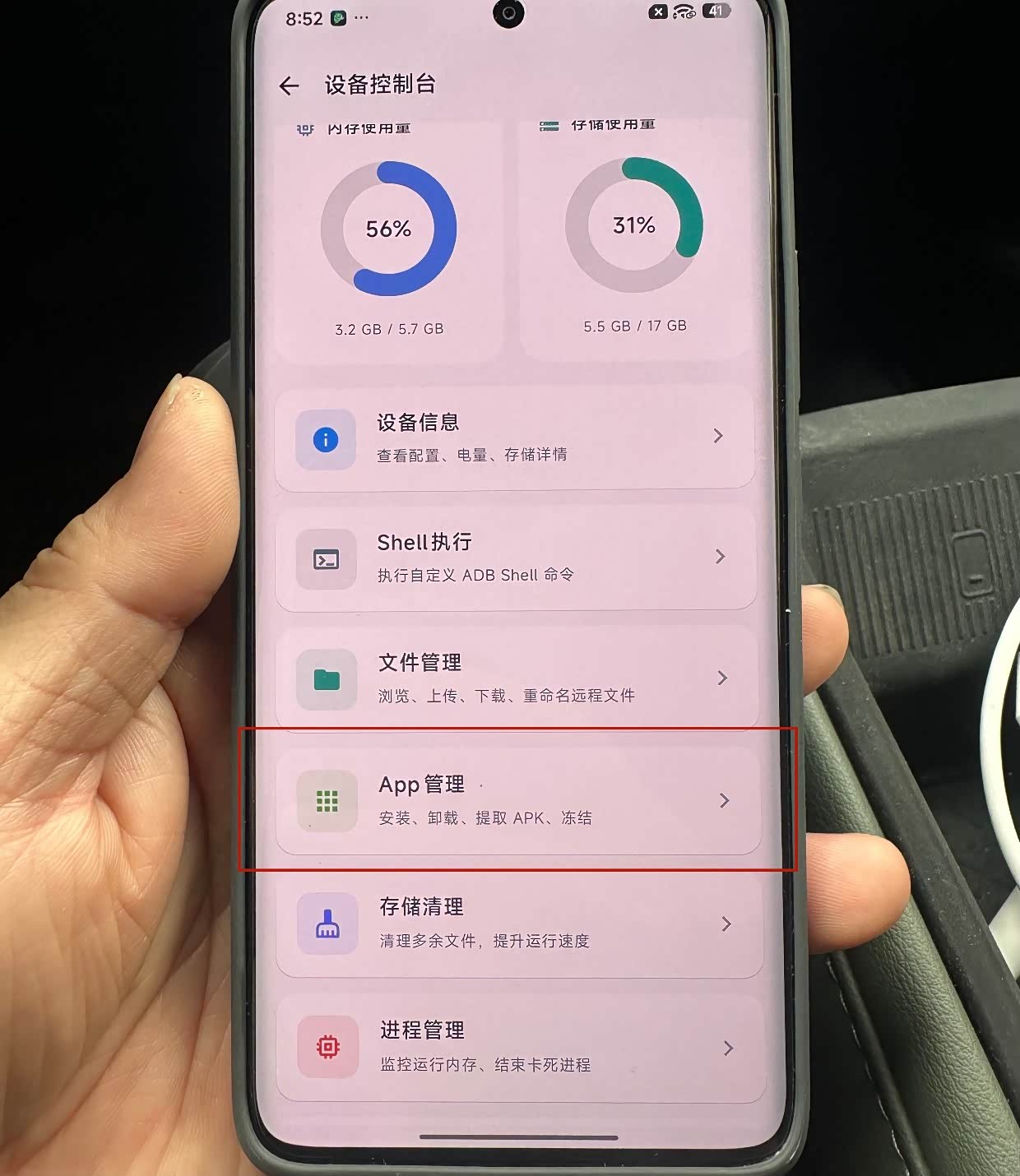

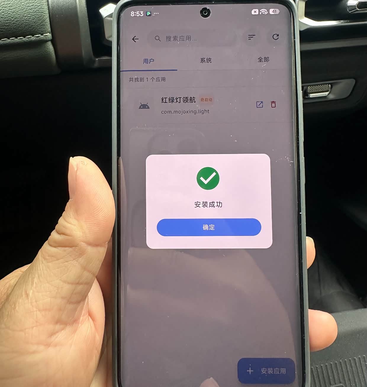

接下来打开手机上的菱粉工具,打开来WIFI ADB后下面就会直接识别出来连接,接下来点进APP管理

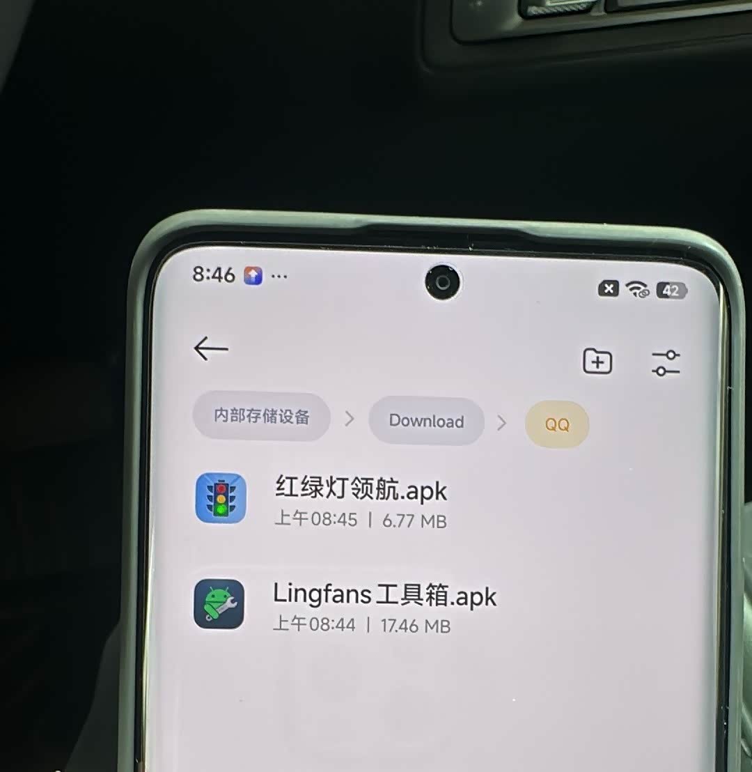

用之前QQ上传的工具安装红绿灯领航和其他APP(例如汽水音乐等......)
这些APP如果你是用QQ传过来的话呢,那么APP的后缀应该是会多了个1那些的,你要进去手机资源管理器里面改成.apk后面不要有其他字才行。
把红绿灯领航安装到车机上,手机上显示安装成功就可以了。

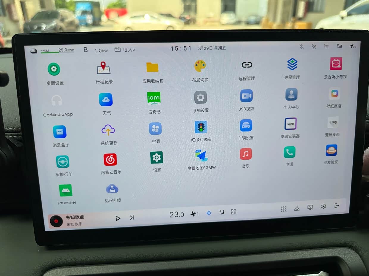

接下来不用去找这里面,不会显示新安装软件的。

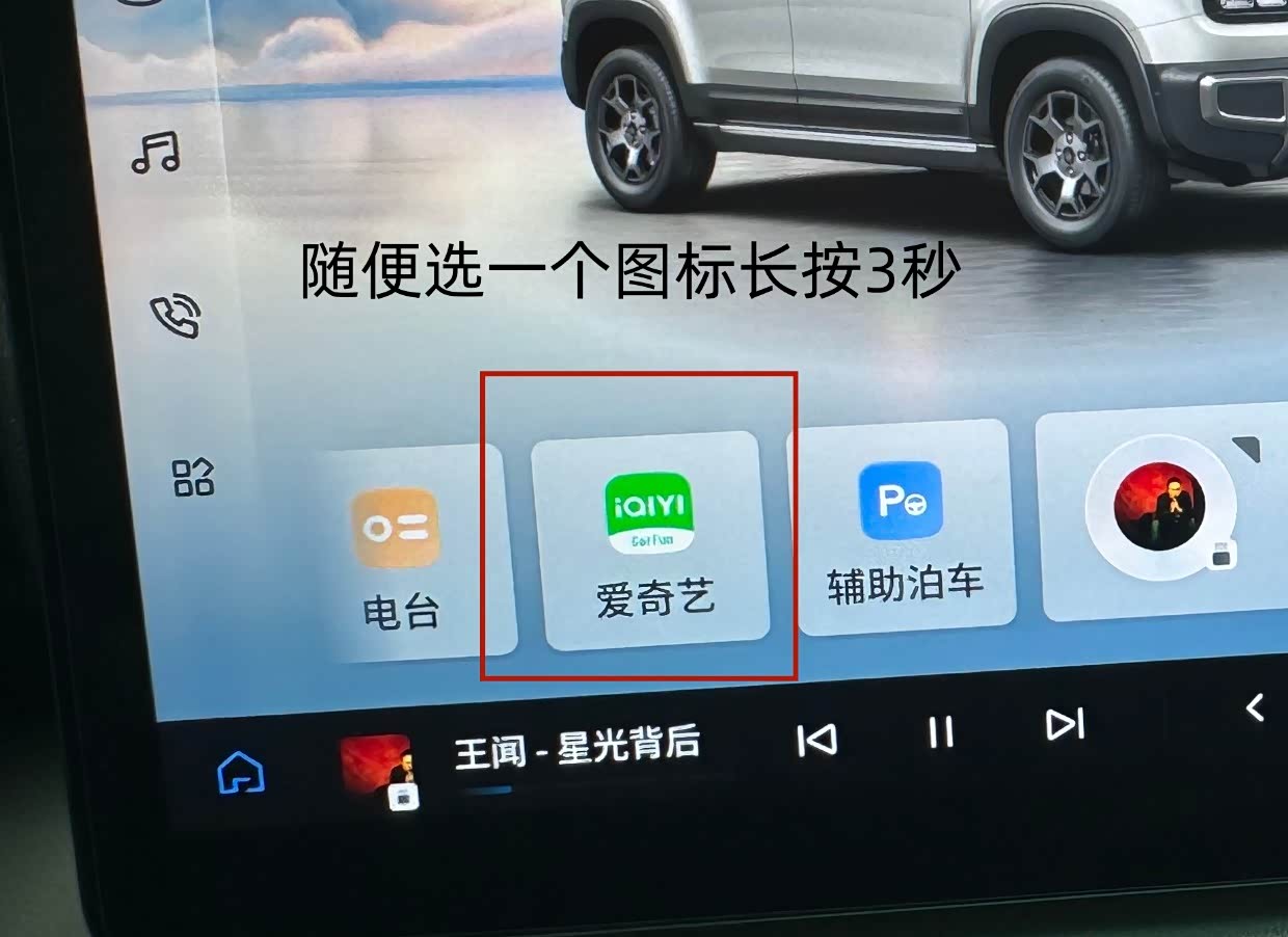

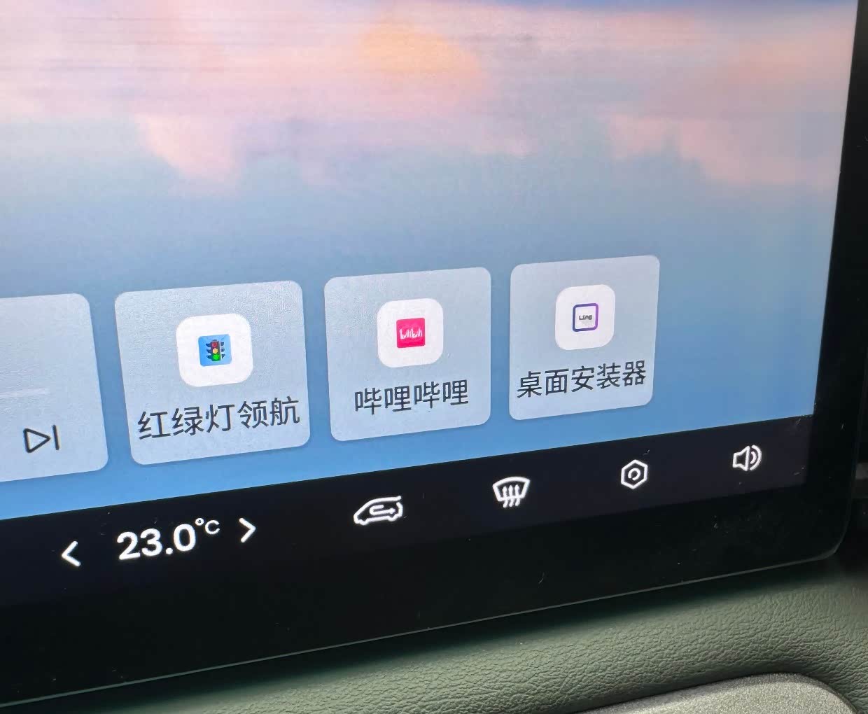

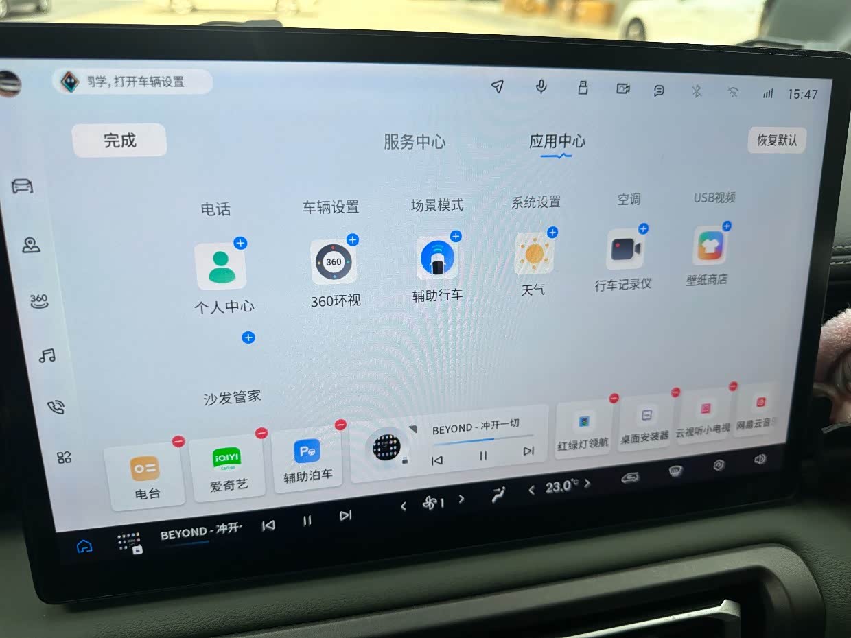

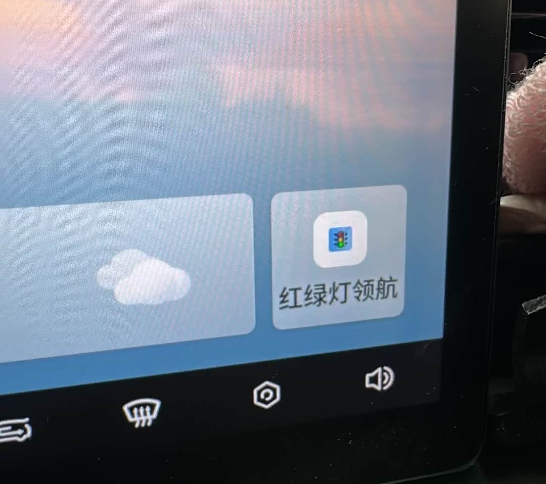

回到主界面长按随便一个图标3秒左右
选择刚才的红绿灯领航上的+号添加出来。
向右划动就看见了

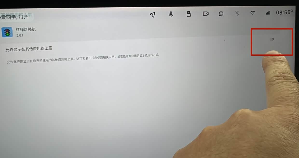

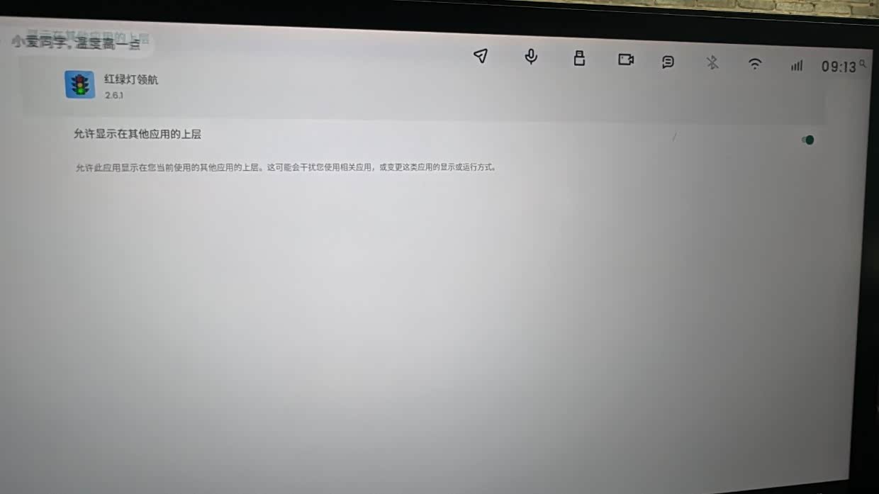

需要权限,这个按钮是点不到的不用试,需要接下来的操作,需要别的APP来帮我们打开。

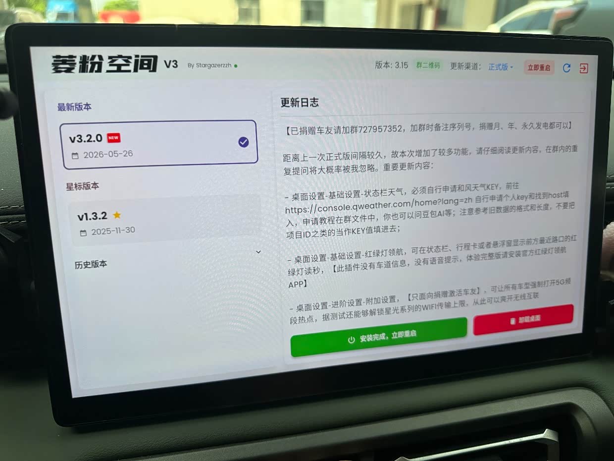

同样方法安装桌面安装器,这个哔哩哔哩别下载不是很适配,需要用云视听小电视才行。

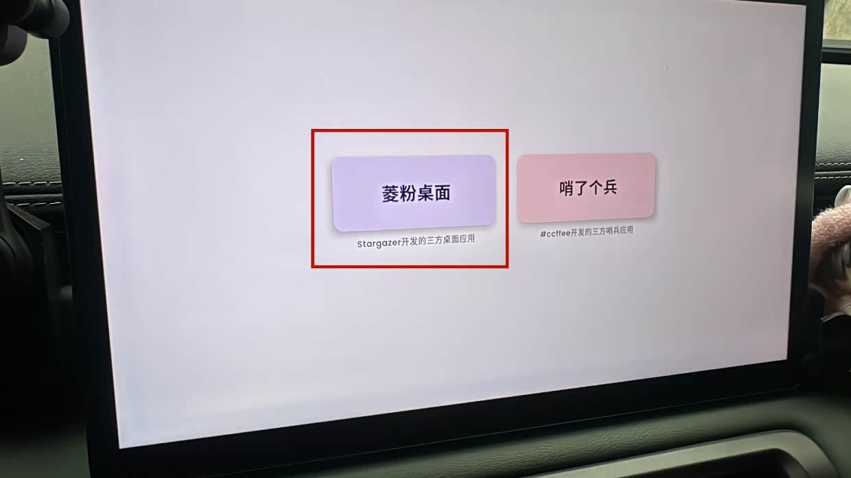

点击左边的菱粉桌面

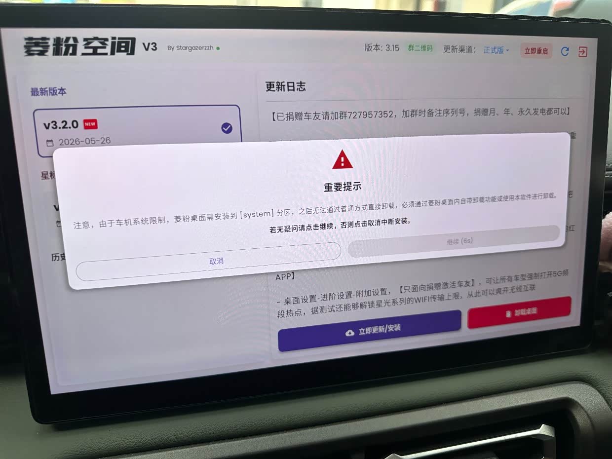

点击立即更新/安装,等待读秒结束点确认。
安装完成点击绿色按钮立即重启。

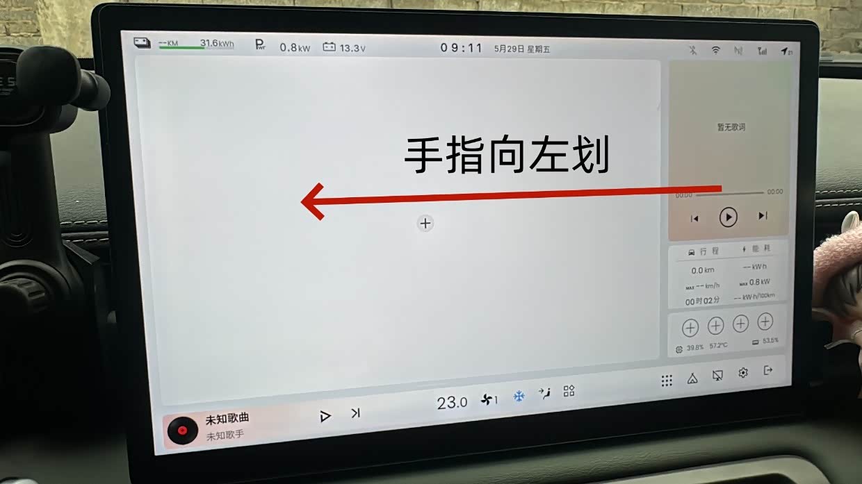

重启过后直接是这个界面的,手指向左划。

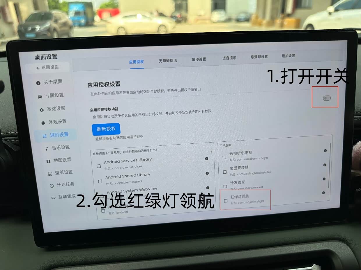

来到这个界面,点击左上角的桌面设置。
进去进阶设置里打开开关,勾选红绿灯领航授权,以及你所安装三方APP的授权(例如汽水音乐等.....)
点击后回去APP就看见已经是自动打开了的。

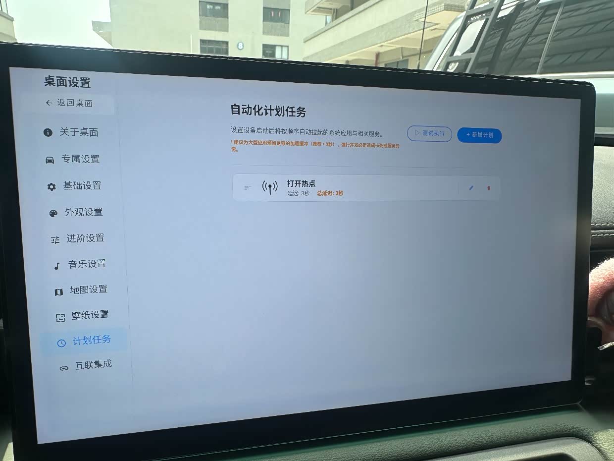

这桌面有个好处就是可以自动化执行任务,例如着车后自己开启热点,不需要自己每次手动打开,我个人是用不习惯的,后面是打开桌面安装器按右边的红色按钮卸载了。

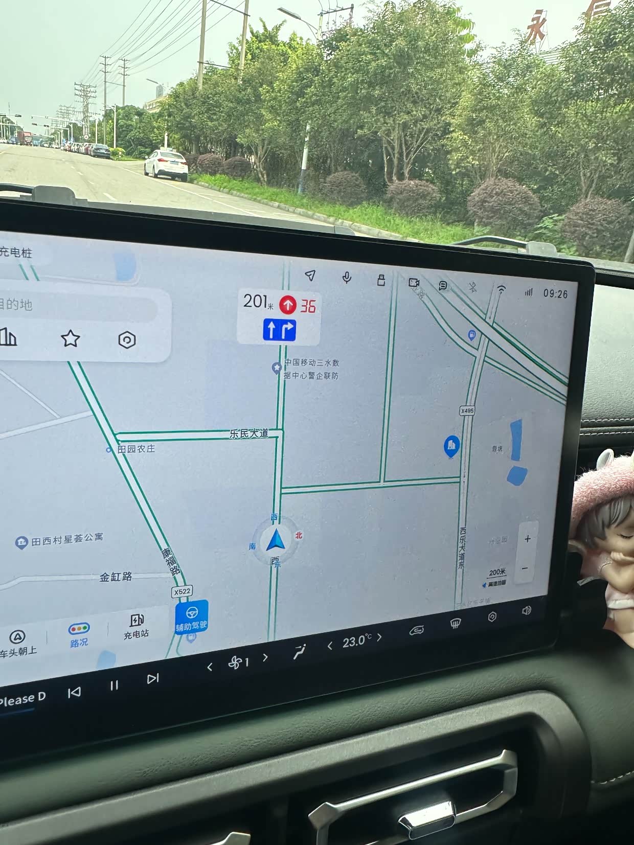

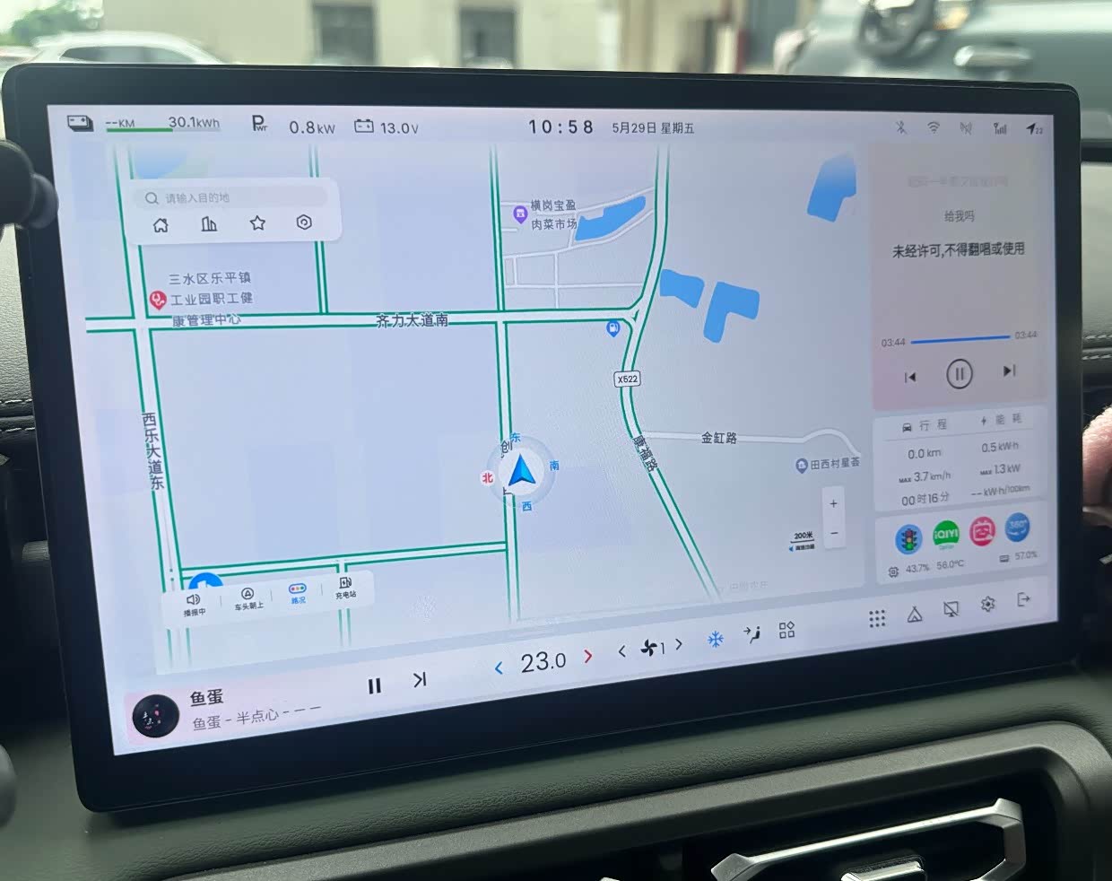

原车地图可打开可不打开都可以用。

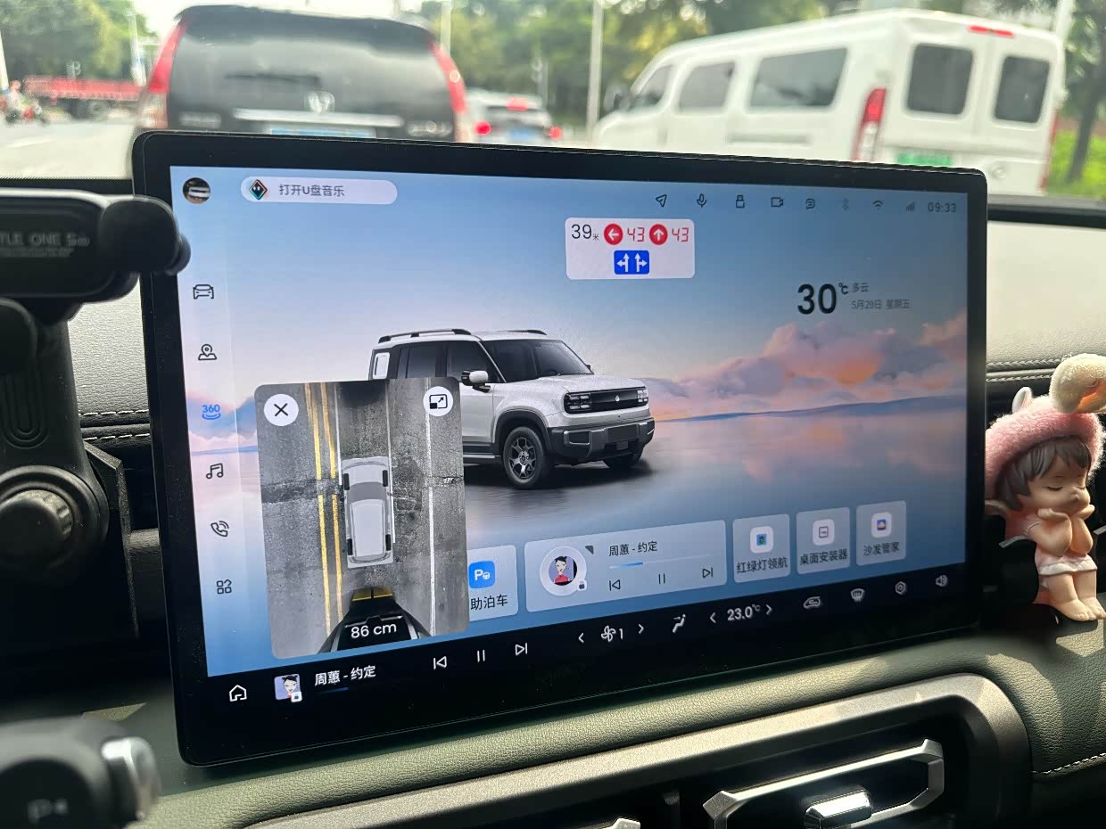

这里是原车桌面,红绿灯领航会悬浮显示在这里,你可以点进去设置里面的选项,声音提示大小都可以选。
里面设置自己研究,声音方式要选择2,等红绿灯时候快到时间了会有语音提示该起步了,这下等红绿灯看手机都不怕错过了。

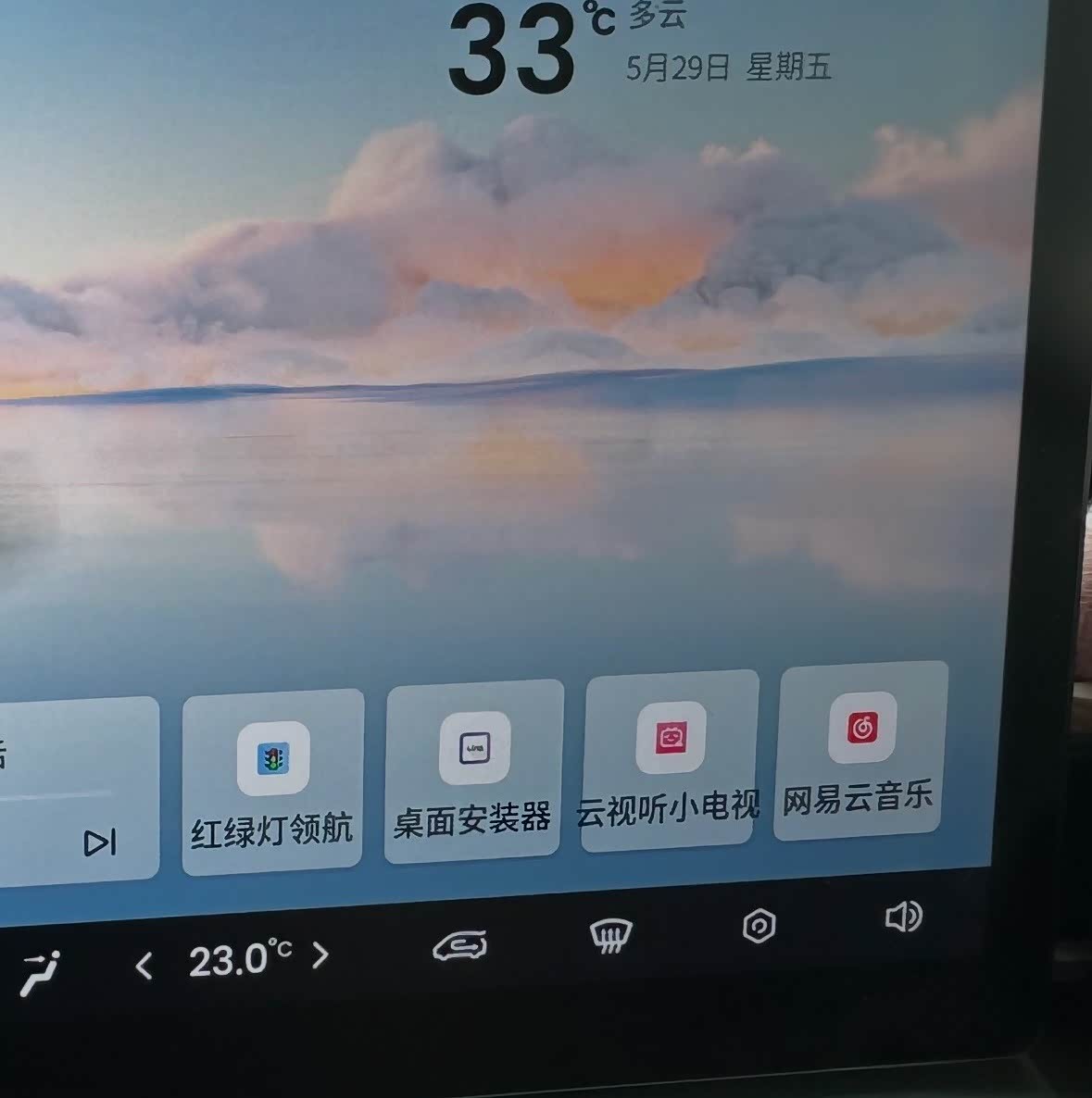

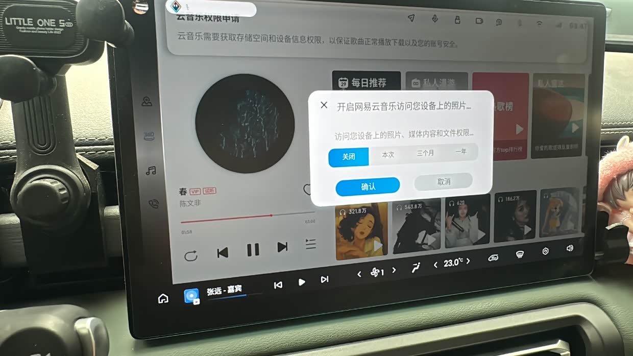

我安装的网易云音乐
最后是这样的效果。

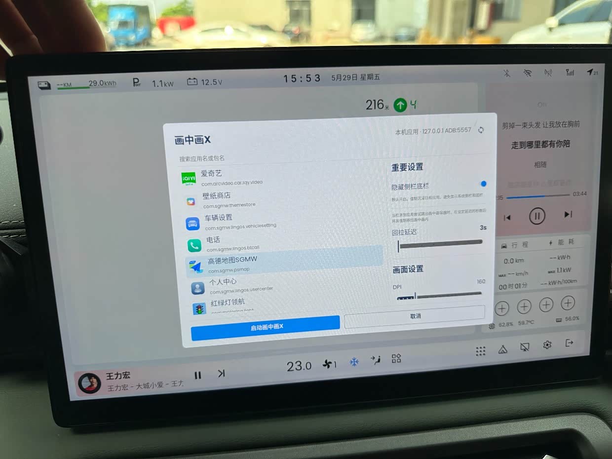

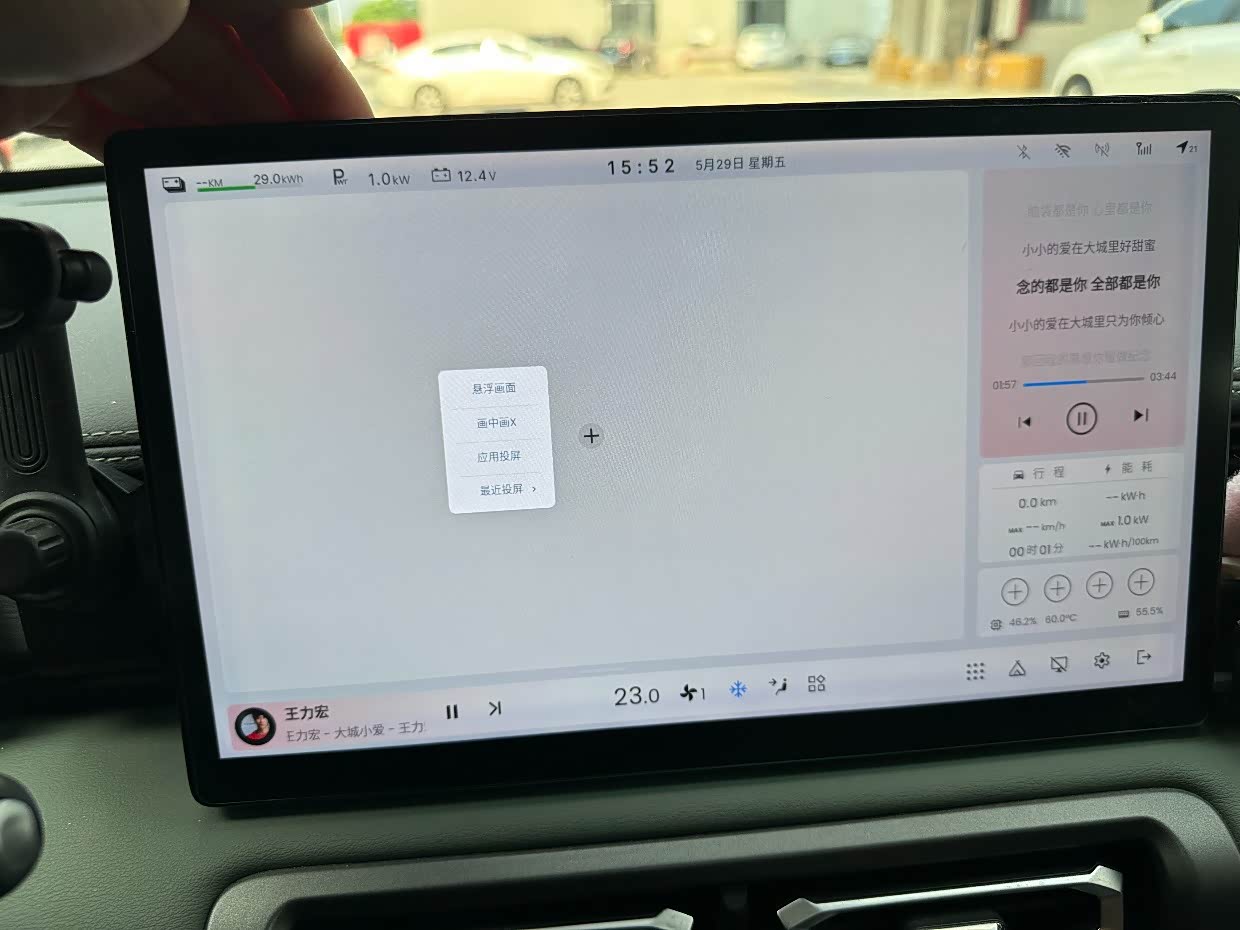

如果是想继续用这个菱粉桌面的话这边这边是可以映射原车地图出来的。
具体是点击+号,然后选择画中画X,更多设置你们请自行研究,据说是做会员后的测试版画中画X更流畅。
选中地图就行了,我最后是没使用这个桌面的,你们使用的觉得有需要就可以考虑充值做会员什么的吧。
