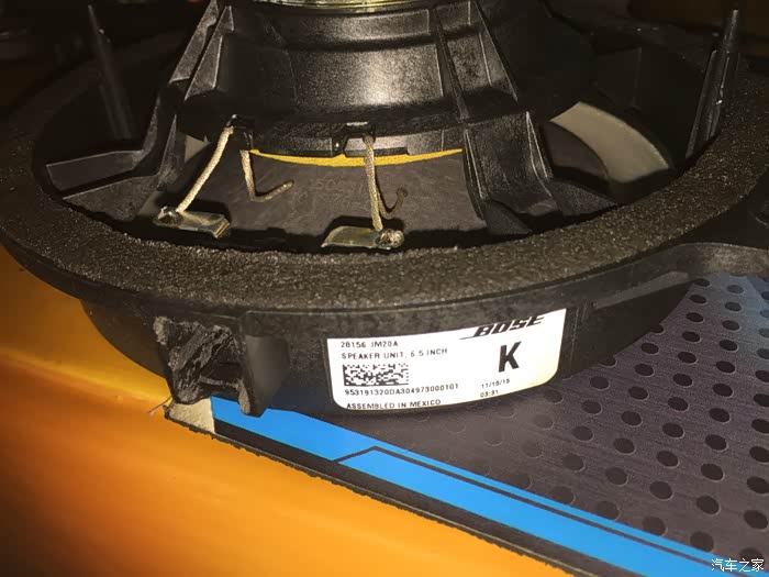

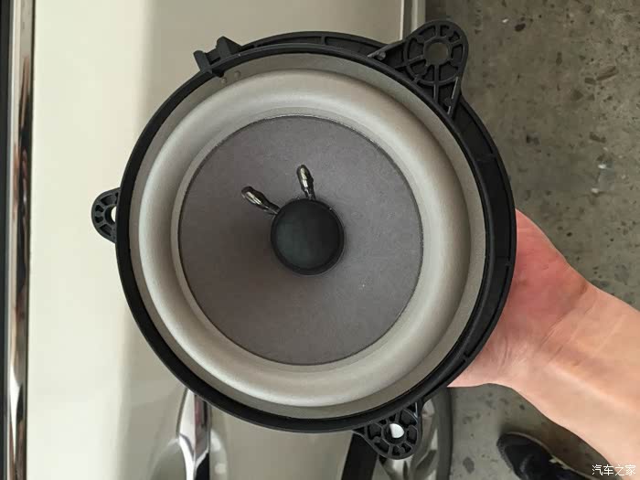

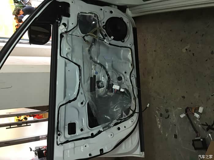

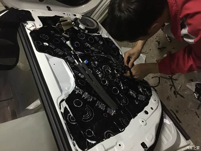

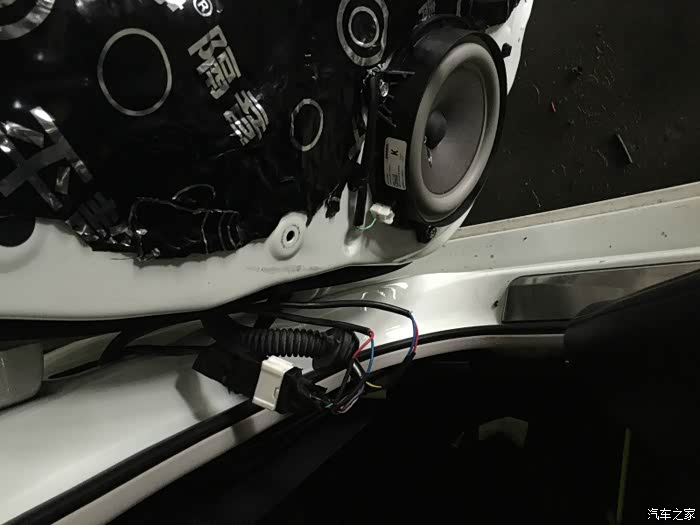

2,我时不时会进汽车之家逛逛,看到很多朋友说换BOSE喇叭,音质会提高很多,渐渐的我也心动了,也萌生了先换6个喇叭的念头。终于在5月15号进行了6个喇叭换装,换的都是日产原装BOSE喇叭,2高音和4门K标喇叭。同时做了2层隔音。
弄好之后,说真的没什么质的变化,无非是高音清晰了一点,低音不会破音,但也没什么下潜力度。我所给的分是55分,还是不及格,理由是,并没什么质的提升,还不如不改。

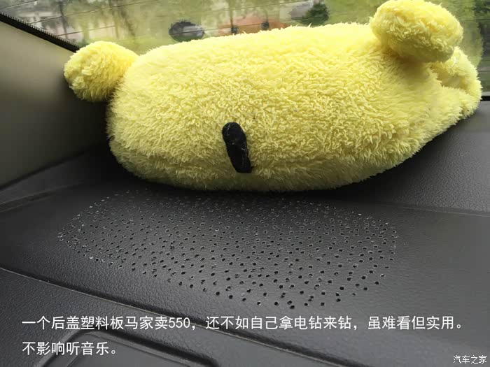

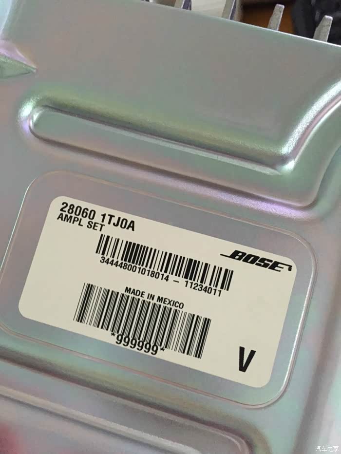

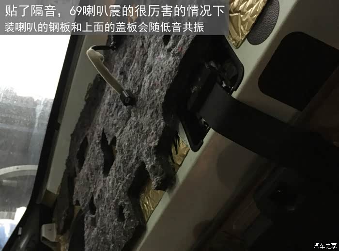

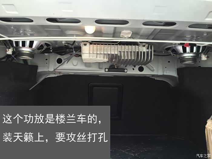

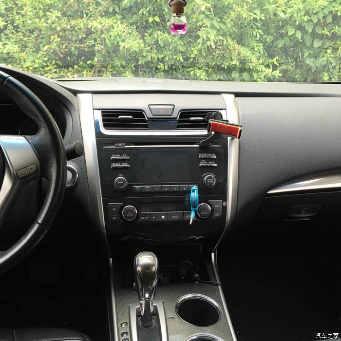

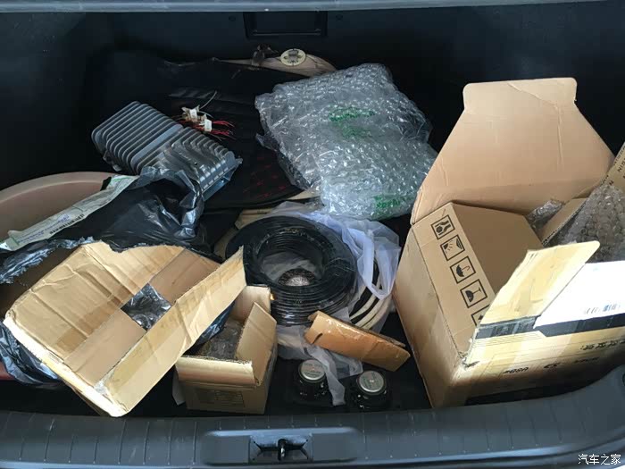

3,看到很多朋友加装BOSE功放,这也是我之前就想的,如果换6个喇叭没什么效果,我也装一个。说干就干,在论坛车友的帮助了,把物料从马家淘来,一个“9路功放”(装车后各种验证,明确了这是一个有质量问题的10路功放,此卑劣的卖家之前还在车友的改装帖子打广告,从售价666一直涨到850),线材,2个69喇叭,一个中置喇叭。花了1天半时间在修理厂装好。弄好之后,确实发生了一定等级的质的变化,整体音效可以给出75-85分之间,但现在我还是给他65-75之间,为什么呢? 因为原车CD不经过改装,接这款BOSE9路功放,会出现底噪。开车的时候不明显,但是停车下来,听人声音乐还是很明显的。这个噪音不随音量大小而变化。

下一步在收不到哑巴主机的情况下,将改主机RCA和更换真9路据说是北美版天籁拆车功放,一旦进入改装行列,就停不下来,不是这里出问题,就是那里出问题,总想可以更好一点。上了这船一时半会下不来了~累~

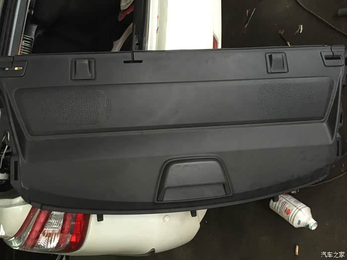

偷放LD照片
