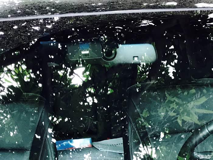

9.5代混动顶配的雨感挂在9代3.0前档上

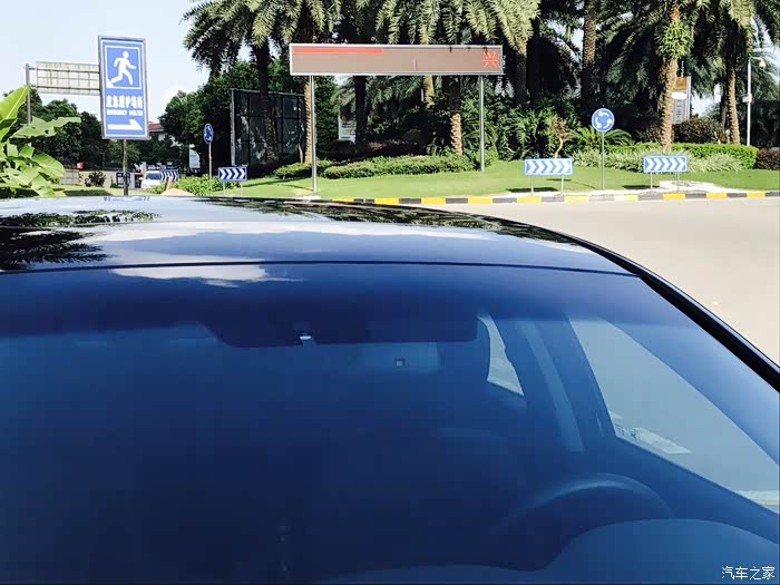

终于装好了
外观看,满满的科技感,虽然不是什么新科技。很多车现在都有雨感,尤其是大众系的
这个角度看雨感是蓝蓝的,跟9.5混动顶配的是一样的,雨感下面的就是光感了,反应很灵敏呢
这个角度看也很美
这张看见光感了吗?白白那个就是光感了。原装位就是完美
