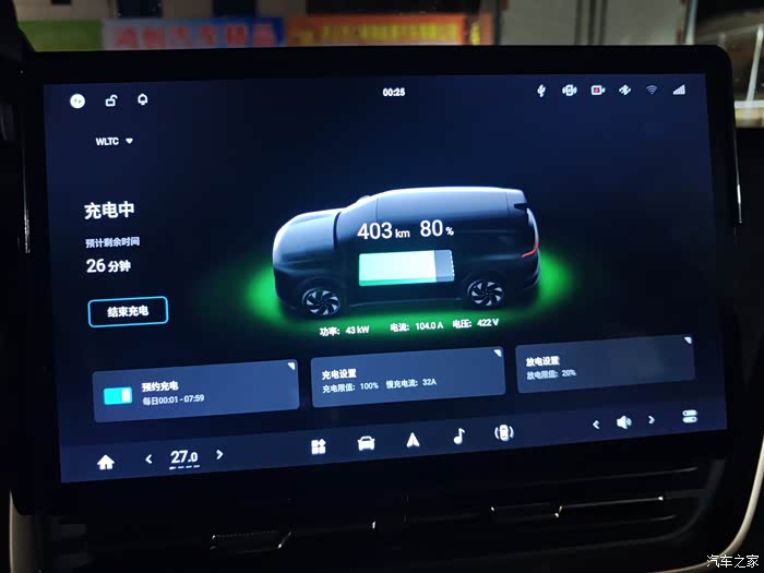

【80-89%】功率为43KW
80-89%

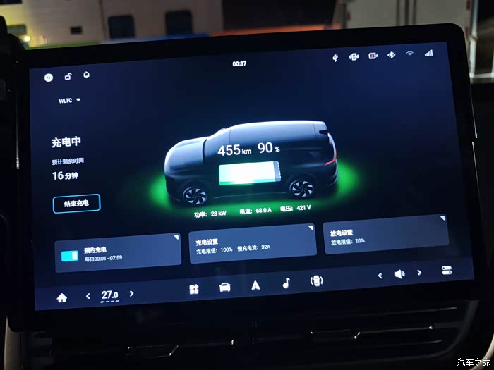

【90-95%】功率为28KW

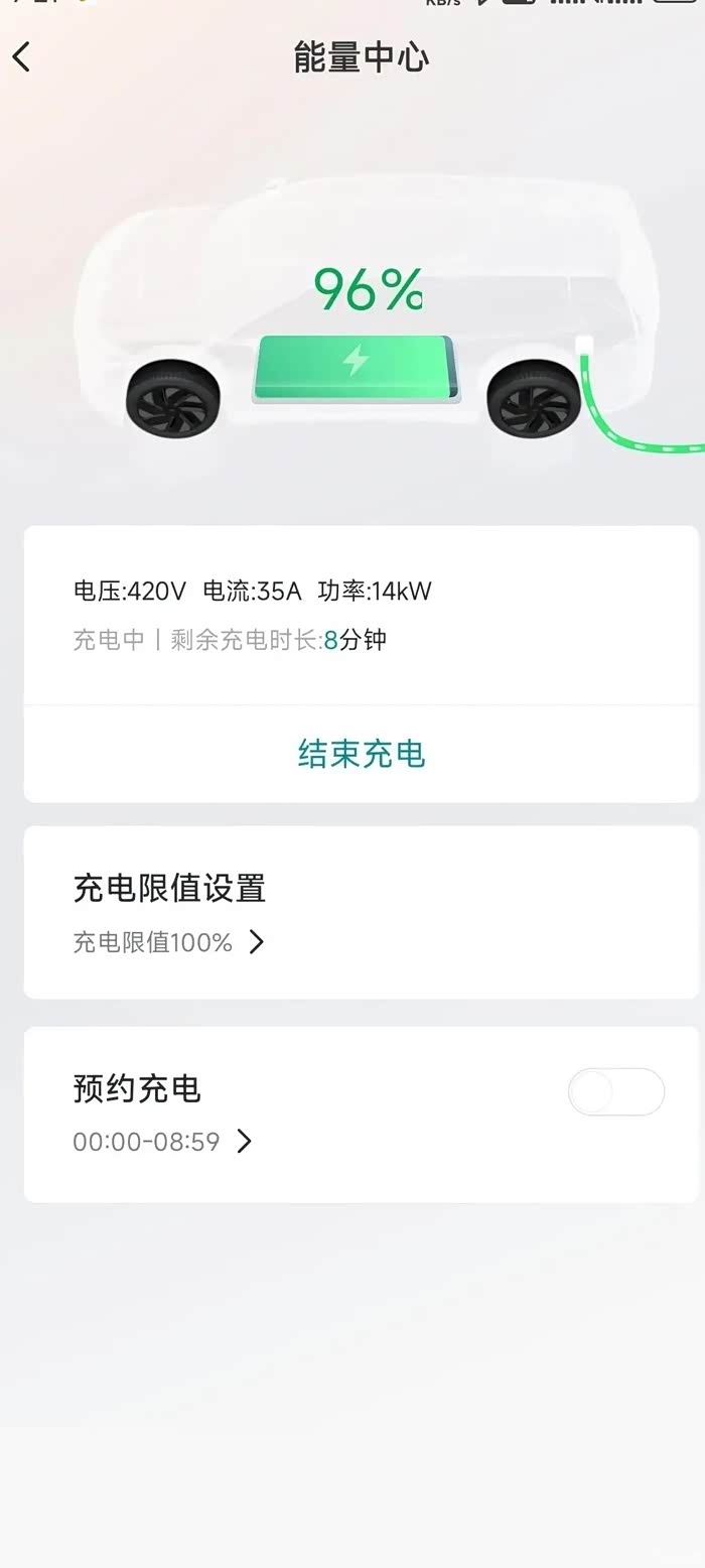

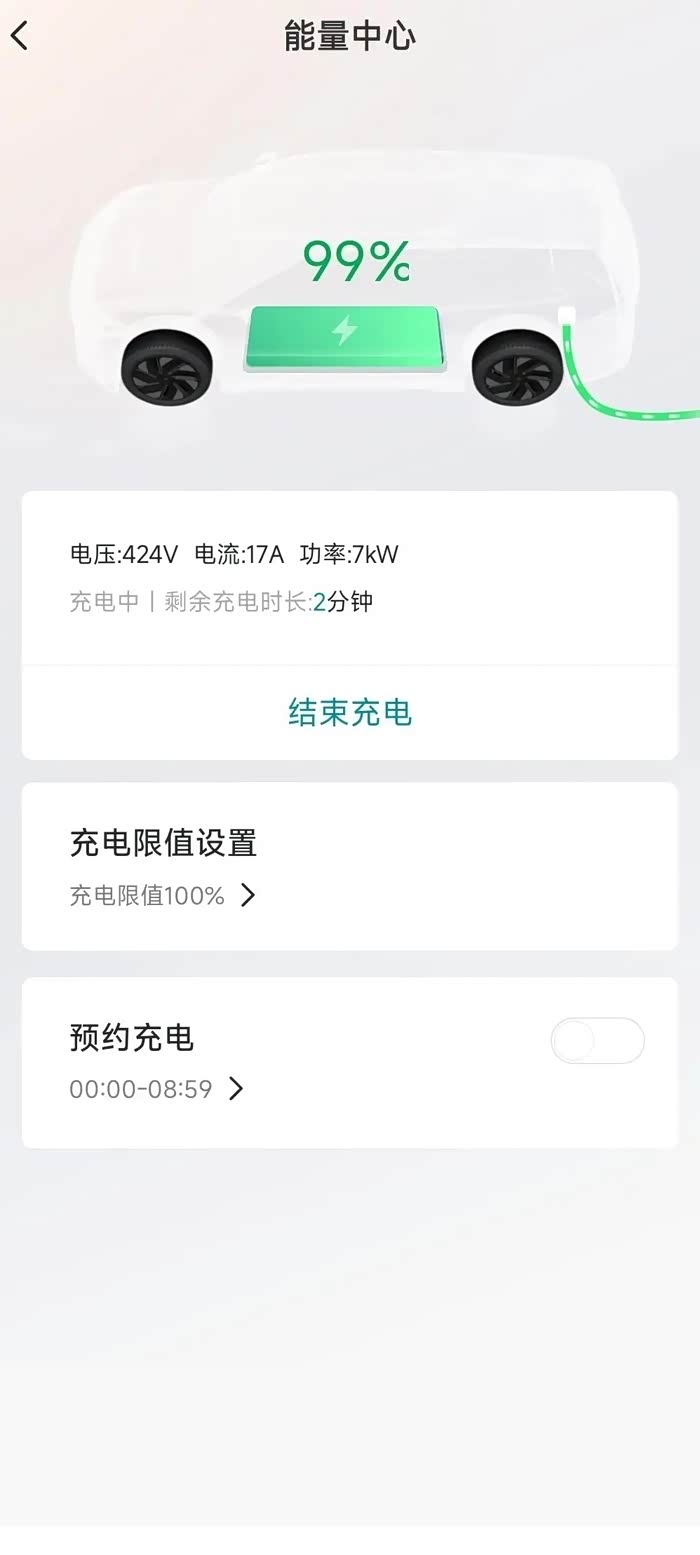

【96-100%】前半段功率在14KW,后半段为7KW
