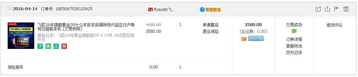

终于等到飞歌旗舰店特价活动,成交金额3580元.
但我没要他们送的摄像头,承诺返现50元,没要他们的4G流量卡,承诺返现50元,没要他们提供安装服务,承诺反现100元,还有我整点拍下付款活动返现70多元,总计返现270多元.

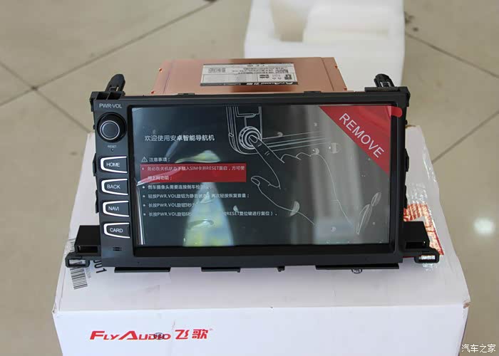

机器做工还是很到位的,细节做的也很好,物理按键的质感我感觉比原车的触摸键使用起来要更加方便.
土豪金机身,不知道做成这个颜色有什么意义,装在里边也看不到,就是为了与众不同吗?

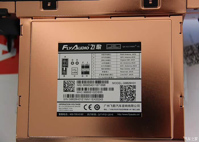

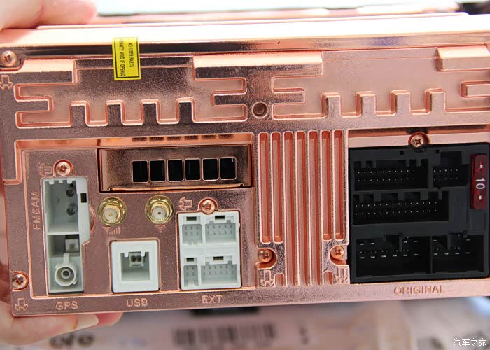

机身背面有很详细的插口说明,这点做的很不错.
机器背面各线路插口,确实都是和原车线路对插的.

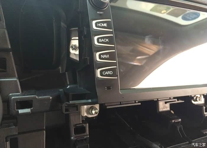

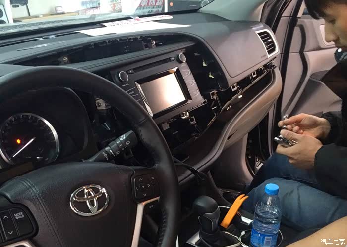

开始动手安装,其实拆起来还是挺方便的,都是些塑料件,卡扣卡住的,动手能力强的话,自己安装没有问题.
只有主机是用螺丝固定的,左右各两颗.
这是安装好的效果,安装很快,摄像头暂时用的原车的,也不用布什么线.
安装过程图片我就不多发了,估计也没什么车友需要,应该不会有车友去自己安装.
吻合度还是很不错的,和原装没什么差别,除了上边有一点缝隙,左右和下边都严丝合缝.

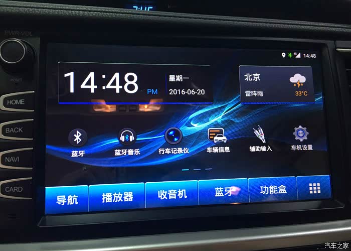

下边说说大家最关心的吧,目前使用两个月了,基本功能也都掌握了.
先说优点吧:
1,之前担心的蓝牙连接打电话的时候,通话质量不如原装机器好,把很好用的蓝牙电话功能变成鸡肋,但换完机器实际测试和原装机器没什么差异,这点满意.
2,机器的整体反应速度很快,这得益于G9相对高端的硬件配置,实际体验效果应该和使用两三千的三星手机差不多吧.
3.蓝牙连接问题,原装的主机如果行车途中断开了蓝牙,想再连接的话必须停车从屏幕上手动操作再次连接,在高速上的时候非常不方便,因为停车很危险,而G9如果想再次连接的话,只需要再打开手机蓝牙就可以了,机器会自动连接.
先说优点吧:

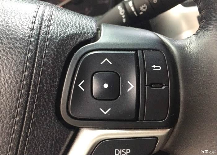

4,机器安装后不需要特意设置就可以和原车多功能方向盘直接匹配,按键都好用,而且值得一提的是方向键中间的小方键可以直接打开地图.
也就是行车途中如果想打开地图,比如想看看路况,不用在屏幕上操作,直接点这个小方键就可以直接打开,非常方便.
(不过这个功能有时候会失灵,具体下边说缺点的时候会提到)

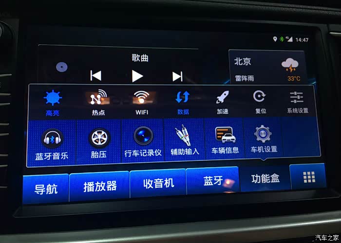

5,热点连接非常方便,有专用的快捷件,只要点击一下热点,车上所有手机都可以通过WIFI共享4G网络.不过小有遗憾是这个功能默认是关闭状态,每次开机想用的话都要手动点击打开.
(这是我老婆最喜欢的功能,因为她的手机还是苹果5,3G的,卡的不行)

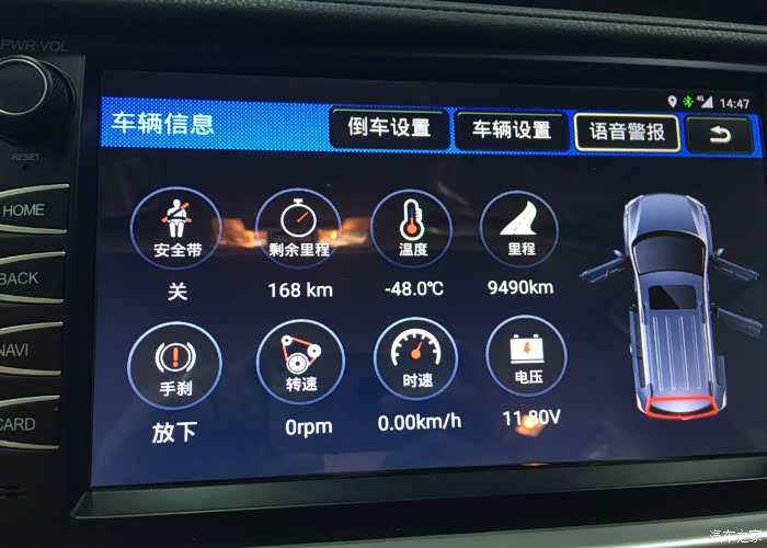

6,可以显示的车辆信息更直观,更丰富,不过这个界面一般也不会去看他.
7,可以对车辆进行更多,更丰富的设置.
8,所有常用功能都可以直观的显示在待机页面上,方便操作.

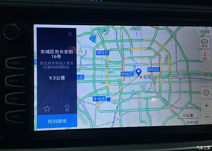

9,通过4G网络实现实时路况显示,这在北京这个首堵城市来说还是非常实用的,我默认打开的是高德地图,路况显示比百度要准确.
优点暂时先说这么多,更多的我一时也想不起来可圈可点的地方,有车友想了解的具体功能可以提问.

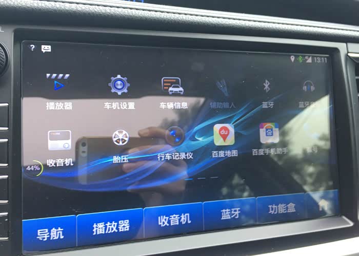

最后我要着重说说机器的缺点,在慢慢使用的过程中陆续的体现出来,这些缺点把机器的优点都掩盖了........
在此需要特别吐嘈一下,淘宝客服不负责处理售后问题,售后问题客服都会直接推给技术人员,让电话联系相关技术人员,而技术人员似乎比较忙,十有八九电话无人接听,要碰运气看啥时候能打通电话.
1,从第一次安装后,开机就会有提示"没有检测到A2DP设备 请检查相关设备连接",个人理解为有可能开机当时设备并没有连接上手机蓝牙,过一会自动连接蓝牙后提示会消失(但不是每次都消失,有时候就一直摆在那,非要手动退出这个界面才可以,比较烦人)
联系厂家技术人员,给出的答复是系统复位试一下,试过无法解决,又告知系统升级下试试,从技术人员那拿到升级文件后,升级了两次还是无法解决,一直到我懒得联系,到现在问题依然存在.

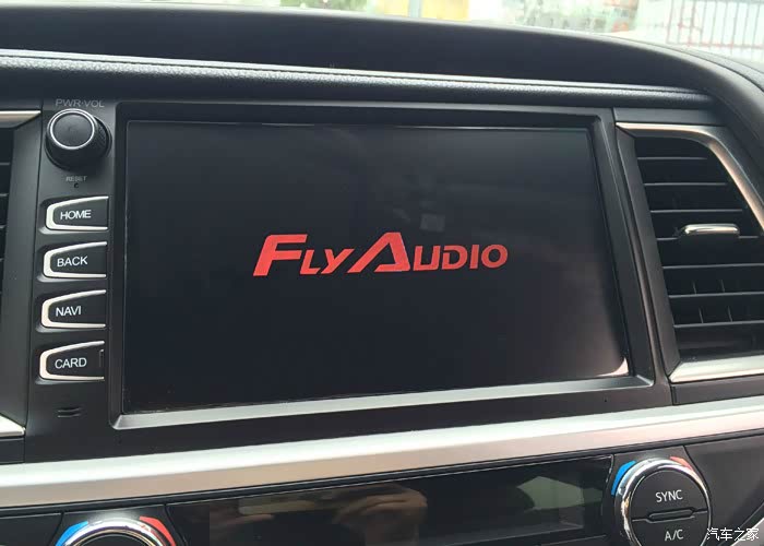

2.偶尔就会碰到一次车子发动后,机器还是黑屏状态没有任何反应,要过一会大概几分钟的时间屏幕上才会出现飞歌的LOGO图标,然后再过几分钟机器才能正常运行.
朋友笑话我说你的机器不是号称很快的吗?这是啥情况?我无言以对.
联系厂家技术人员,给出的答复依然是需要系统升级试试,升级后这问题依然还是存在的,得不到解决,偶尔就会碰到,没有规律,这个让人非常尴尬.频率大概10次中有一两次的样子
此问题我感觉厂家应该是知道的,但他们也没办法解决,只会让这么试试那么试试.真是折腾不起.

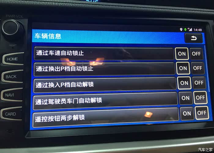

3,原车机器可以让车子起步,档位离开P档的时候自动锁车门,G9默认这个功能是关闭的,需要在设置里手动开启,但问题依然存在,有时候如果发动车子后马上摘档车门就不会自动落锁,如果发动后稍停一会,等机器反应过来,再起步落锁就没有问题.
这个到是可以解决,因为设置界面里还有一个可以通过车速控制落锁的开关,把这个开关打开,如果说起步时候没有落锁,车子开起来也会落锁,算是弥补了这个功能的缺陷.
4.蓝牙无法正常播放微信里的语音,我习惯用手机蓝牙连接听音乐,但这个时候如果收到语音微信,想听听语音基本无法实现,播放出来的全部都是乱音,在安装后前两次试的时候没有这问题,但后来就不行了,不知道为什么.连接厂家技术人员,技术人员答复是不应该出现这个现象的,正常是可以播放的,解决问题还是让升级系统,可是依旧得不到解决.不过我原装机器也有这个问题,也怀疑过是否是手机问题(苹果5S),还没用其他手机试过,所以这个缺陷暂且不断定完全是G9带来的.
5,自动识别U盘经常出现问题,概率大概一半一半.因为经常开大几十公里的长途,喜欢给孩子播放U盘里的动画视频,但机器能自动识别U盘的概率比较低,经常插上U盘机器没有反应,或者有识别到U盘的反应但找不到U盘里的文件,最初系统没有升级的时候,从设置界面USB选项里还可以找到那个识别U盘的选项,反复操作几次之后可能就识别到了,但是升级系统后没这选项了,这个是非常让我气愤的,有几次孩子哭闹着看熊大(我孩子小,两周岁),而我却捣鼓半天也找不到U盘文件,心理那个急,真有拆了它的想法.然后系统复位后才又正常识别到了U盘,有时候就需要熄火后重启才可以.
这个问题厂家也解决不了,这是让我最失望的一个缺陷.
6.部分功能失灵,这个问题碰到过一次,行驶中想看看记录仪的状态,点击屏幕图标,没有反应,但图标会变暗,也就说明并不是屏幕失灵了,就是功能不知道为什么打不开了,点击很多其他功能图标也一样是这个反应,图标变暗,但打不开. 开始以为是机器死机,但滑动界面没有问题,而且还有部分功能是可以使用的,比如收音机.后来重新启动后,问题解决.
7.蓝牙播放音乐失灵,这个问题概率也比较高,十次有两三次吧.就是开机后机器可以自动连接蓝牙,但音乐无法播放,点击屏幕上的播放按键会自动跳到下一曲,而看手机上歌曲是正常播放状态,开始碰到这个问题的时候,反复点击屏幕或者手机上的上一曲,下一曲,或者暂停/播放,可能点几下就又正常出音了,但后来有时候碰到这个问题,怎么点击都放不出声,蓝牙连接是正常的,打电话是正常的,就是音乐不出音,需要重新启动后才可解决问题.
这个也是让人特别尴尬,已经碰到两次正好有朋友在车上坐着,想听听音乐,怎么捣鼓也不出音,妈
的当时那心情谁能理解??? 而且行驶在环路上也不方便熄火重启,只能打开FM听收音了.
8.通过多功能方向盘打开地图功能失灵,这个问题碰到三四次了,点击什么反应也没有,其他按键的功能都正常,只是地图打不开,只有再手动从屏幕上去打开.
9.买之前介绍说机器内置有凯立德,高德,百度等地图,刚安装的时候也确实可以使用,但一个月后吧大概,当我第一次出差需要地图导航的时候打开凯立德居然提示我要输入激活码?TMLGBD有没有.
回来后非常气愤的联系客服,给我的答复是需要重新下载安装一下,虽然给了我下载地址和安装教程,但我看着那复杂的操作流程真是没有精力去自己研究它,算了,以后不用凯立德了
像这类小问题还有,我就不一一列举了,总之就是系统不够稳定,小毛病太多但基本都是由于软件引起的.

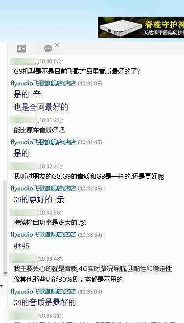

10,放到最后的最后我来说说G9的音质,我想也是大家都关心的.
机器装好后我就迫不及待的听歌来感受一下,之前我习惯于用手机蓝牙直接播放无损格式的音乐,效果是最好的,放到G9上以同样方式播放效果是完全一样的,没有提高也没有损失,这点基本算满意吧,但为什么放在缺点里来说呢,如果这台机器是其他品牌的,应该算个优点了,但就因为G9客服宣称要好于原车音质,所以我把它放在缺点里说.
本来我还奢望G9真的能比原车音质好,然后试着用机器内置软件来播放无损格式的音乐,给我的感受是G9把每个声音的层次,效果好像都刻意处理了一下,如果单单去听每个音段,它的解析力确实感觉比原装机好,但是把这些音效混合起来在一首歌里听感觉特别的不自然,就像音乐里的音效是东拼西凑起来的一样.我听了一段路程甚至感觉有点头晕,头涨,这还是头一次因为音乐让我感觉不舒服.
