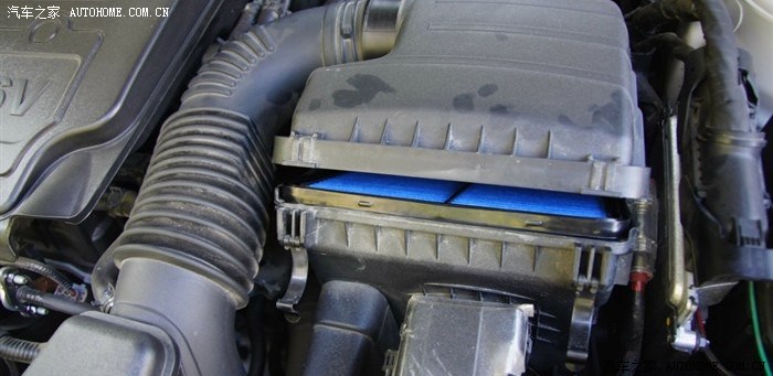

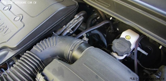

先把滤清盖子上的两个铁片搭扣扳下来,然后松掉进气管,就可以打开盖子了

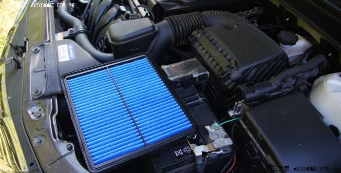

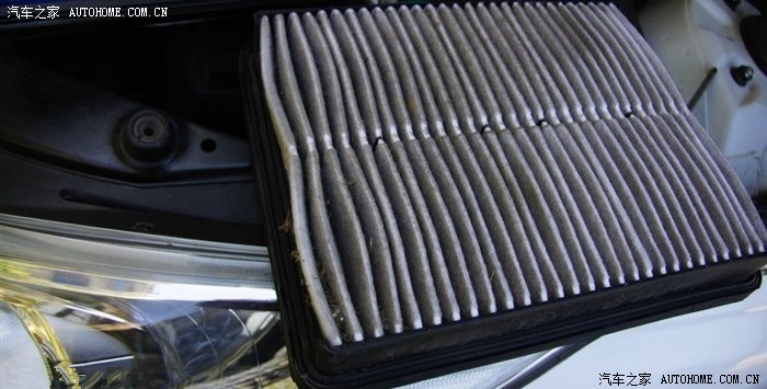

原车的滤清取出来,上面留有草屑和昆虫尸体,已经很脏了
放进空气滤清,完美匹配,然后按照顺序原样复位就OK了

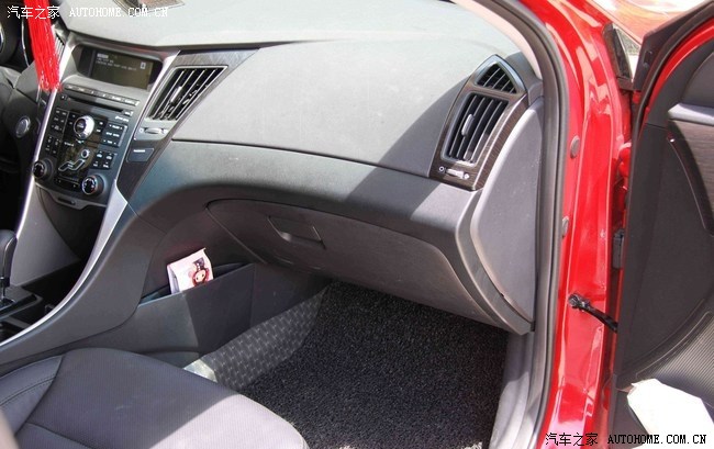

空气滤清完工,下面开始更换空调滤清。

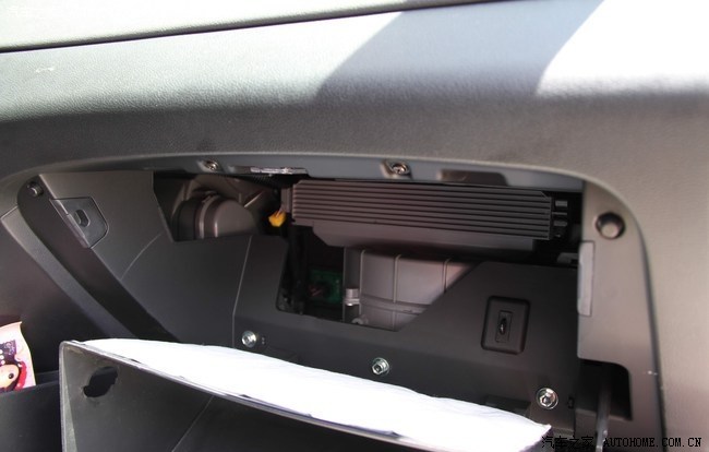

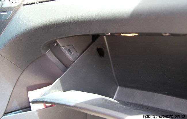

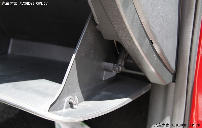

拧下箱内左右两侧的锁钮
扣开右边这个阻尼器接头

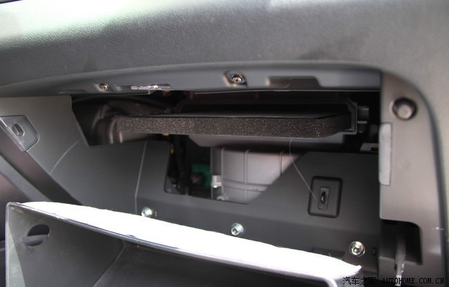

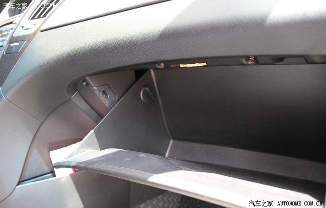

这时手套箱箱体已经可以放下

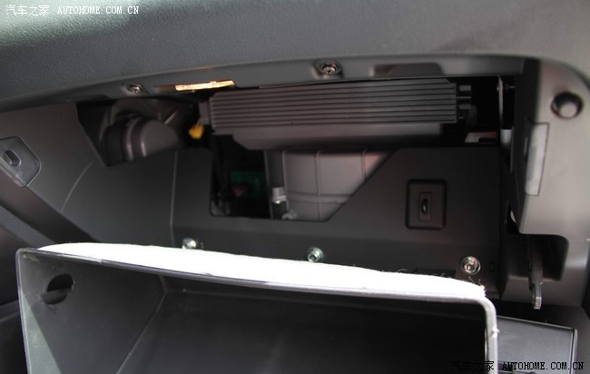

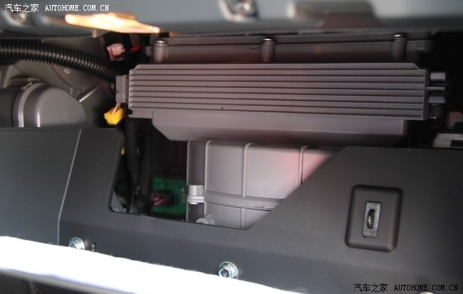

长方形塑料件是空调滤芯的密封门,先得将它取下

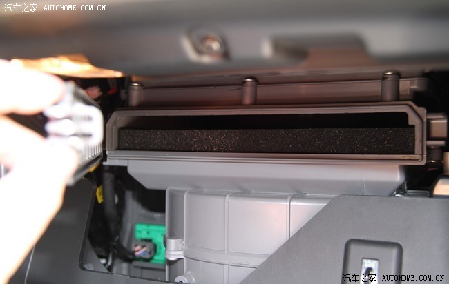

箭头方向捏一下就下来了

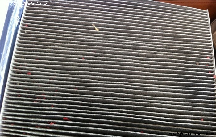

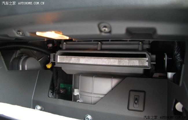

打开后看到原车的空滤了,这个就是我们今天要换下来的东东

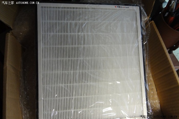

这个是今天另一位的主角,品牌被我和谐了,这样是否就可以洗清我的广告嫌疑了呢
滤芯两面颜色还是不一样的
另一面
直接装上,白色的放在上面
完全放进去了,尺寸刚刚好

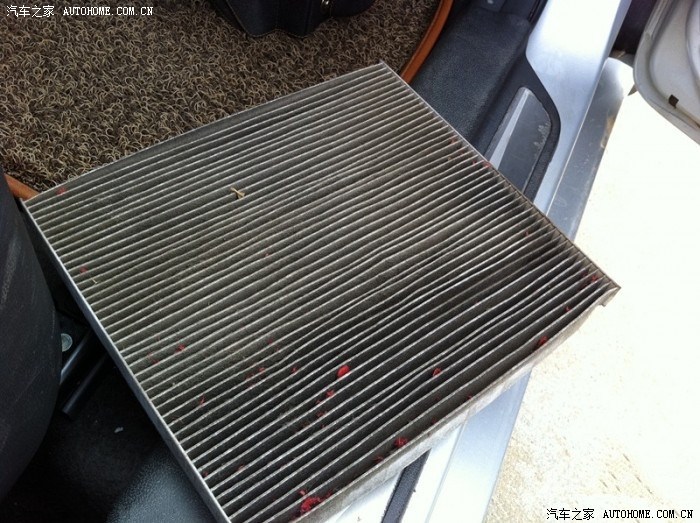

拿下滤芯,材质真不怎么样,软塌塌的跟手纸是的
