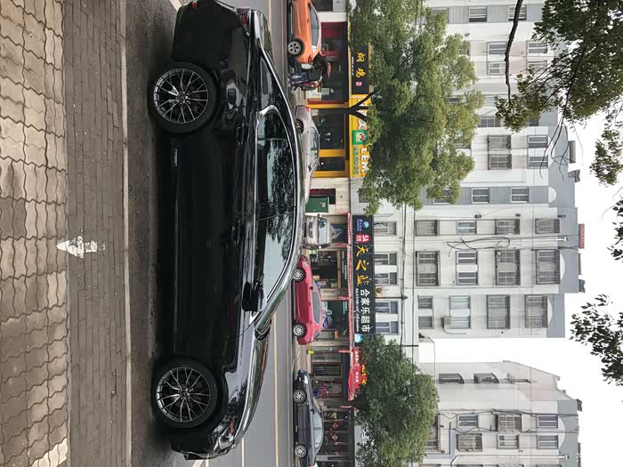

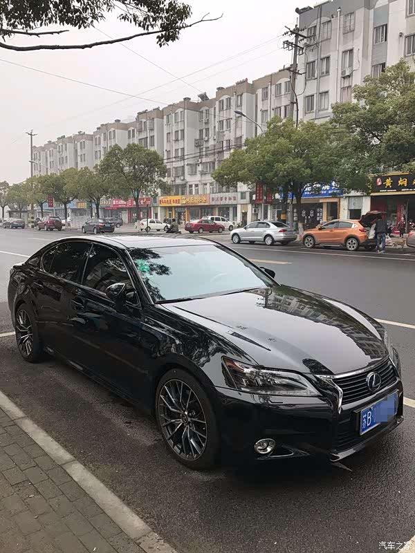

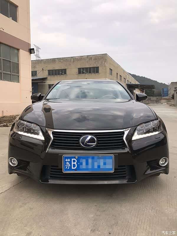

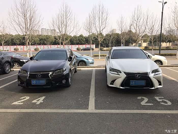

车子刚拿回来那会,全素车,某日跟群主在4S店合影

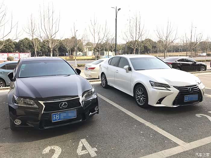

群主车改了原厂18寸精品轮毂,跟GSF异曲同工之妙

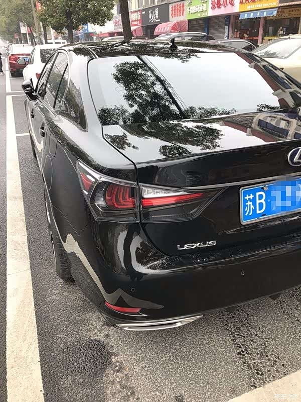

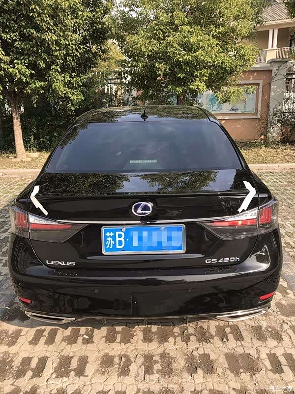

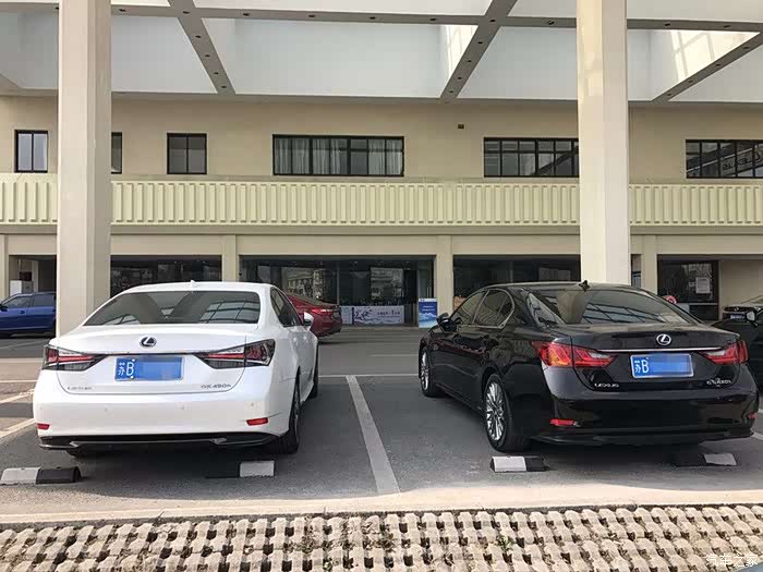

两代车型屁股的差别
老款卤素尾灯是败笔,果断换新款LED的

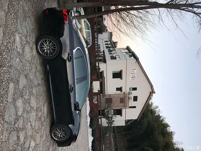

过年前几天,跟着老婆孩子去宜兴度周末

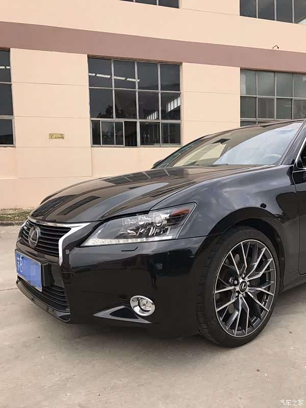

原厂18寸轮毂,其实也挺好看
宜兴这个民宿,环境相当的好,小桥流水人家,都齐了
终于有中规LED三眼大灯了
卤素尾灯,不比不知道啊

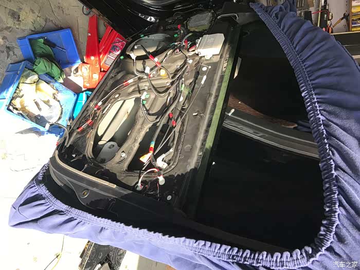

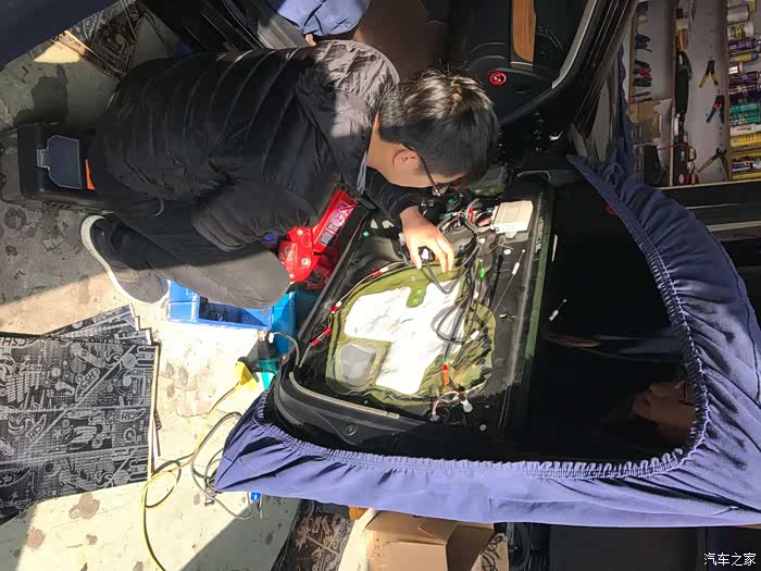

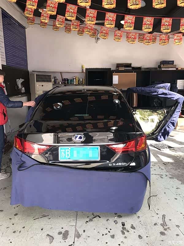

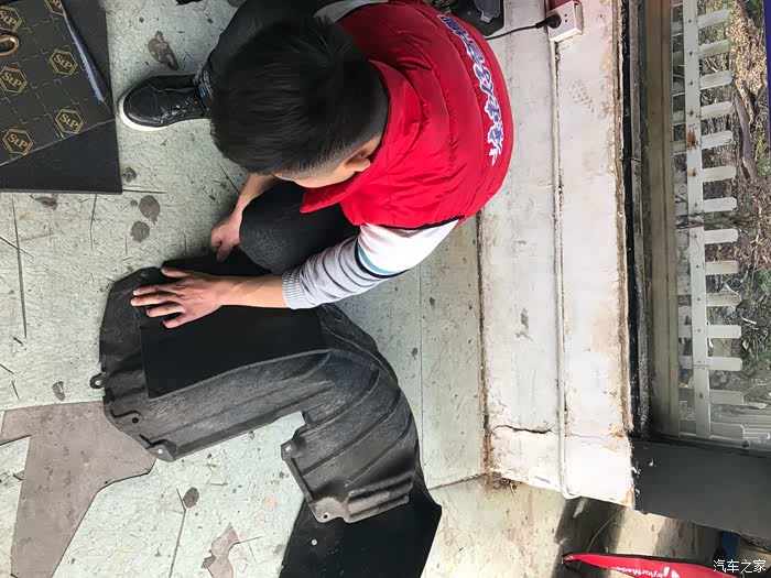

过了几天苏州做隔音去了
抬头显示在任何光照下都非常清晰
偶遇神车思域,没敢动,怕被秒

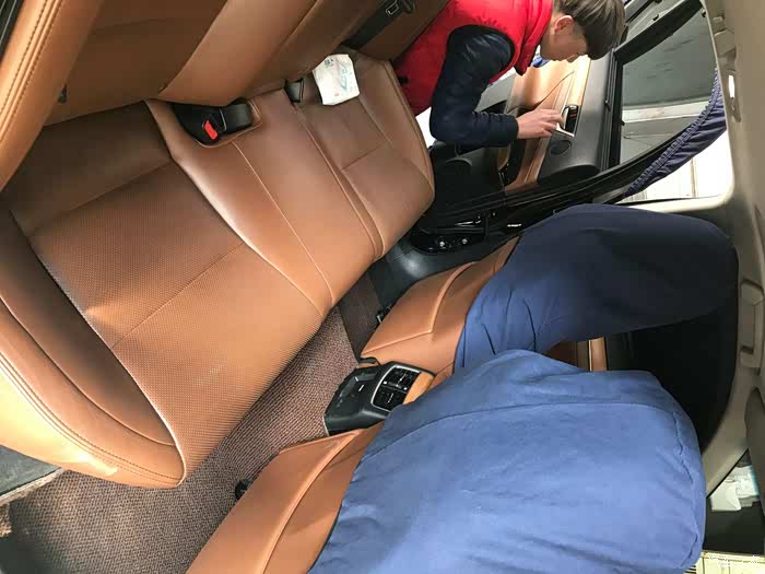

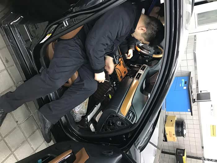

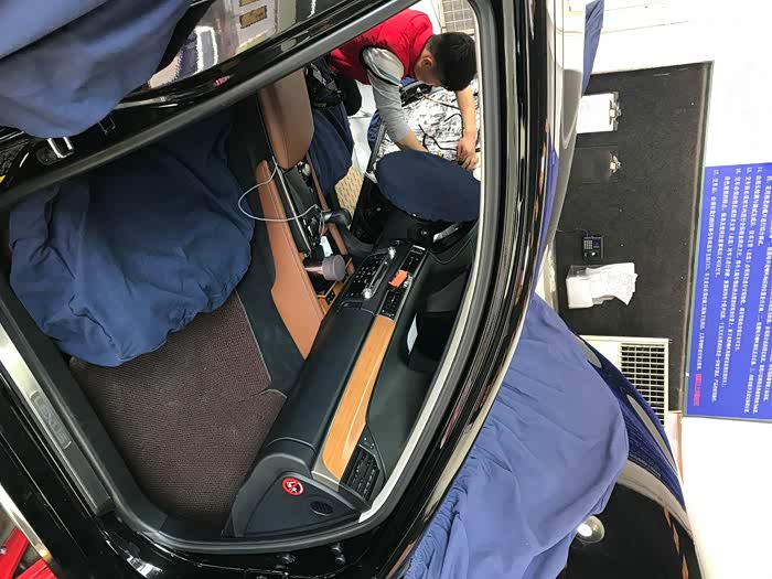

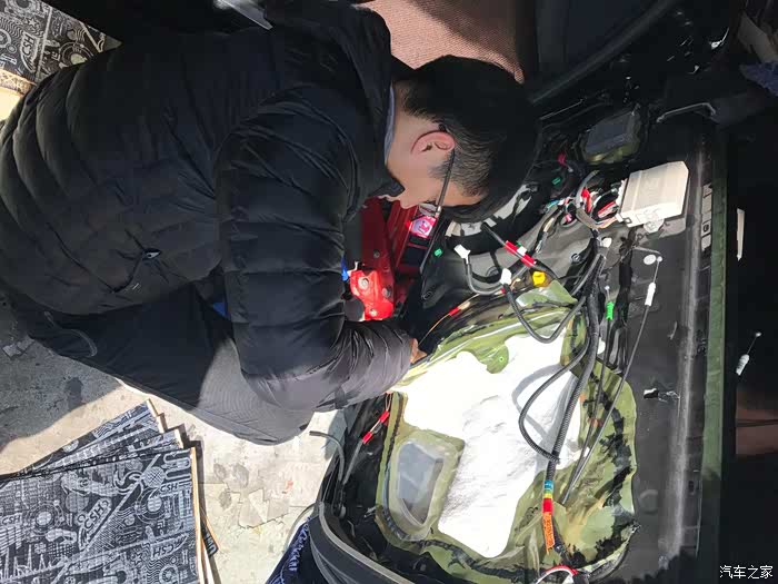

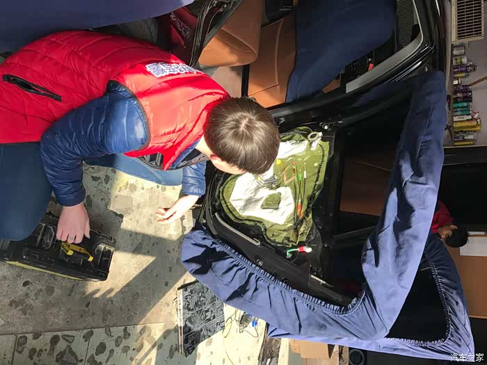

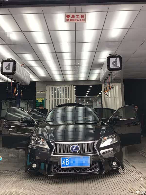

三下五除二,四个门板全拆了
防护措施还可以
GS空间真是短板,怎么看都是小

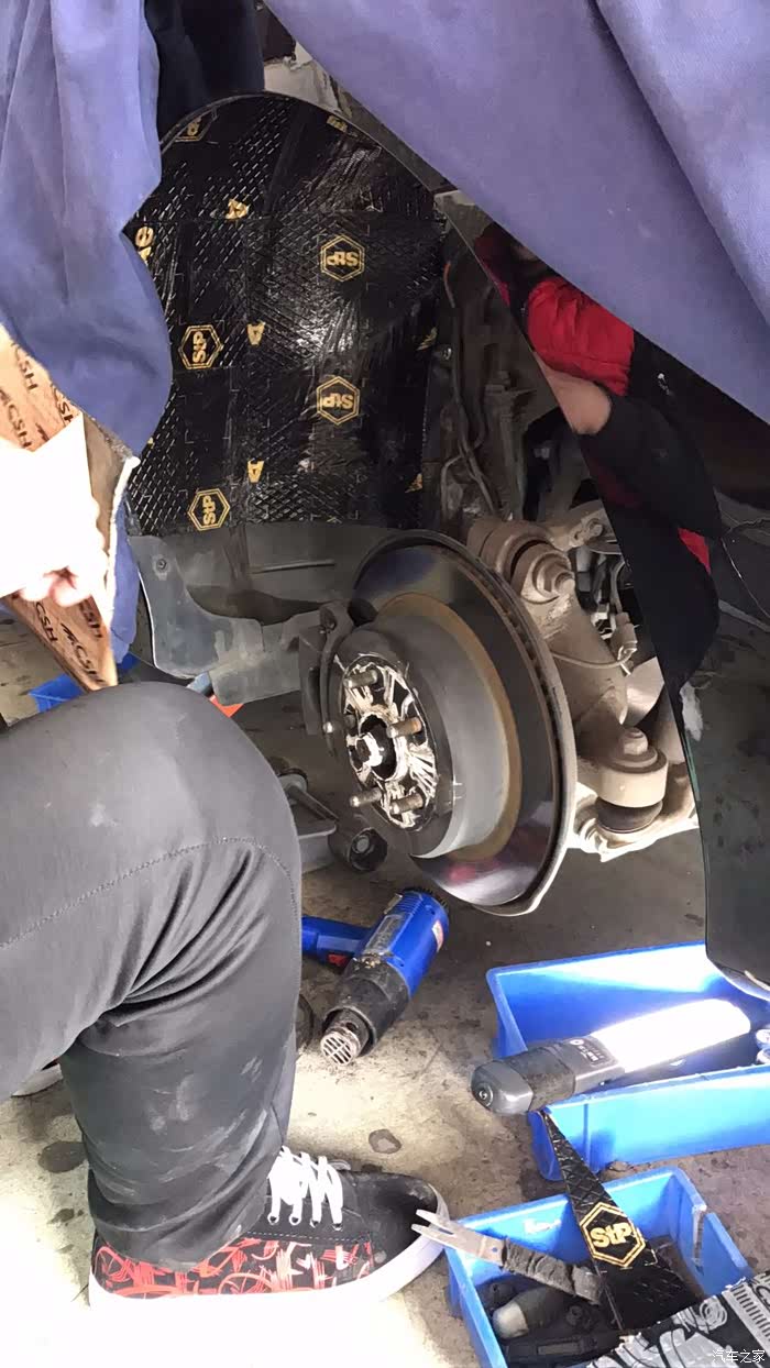

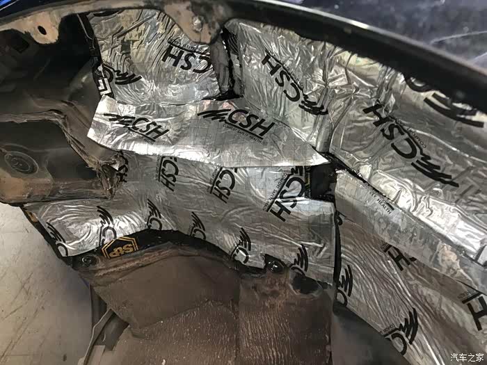

轮拱隔音,有效隔绝胎噪,亲测非常有效,强烈推荐
里三层,外三层,材料一定要用最好的

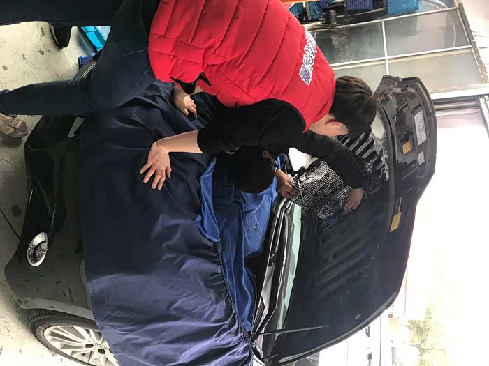

发动机盖也一起做了

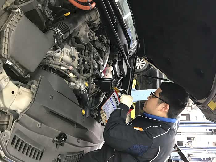

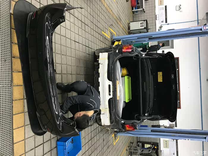

又过了几天到4S折腾了

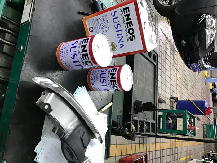

日本神油断货,只能先新日石用用了

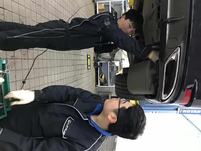

排气尾喉一定要装

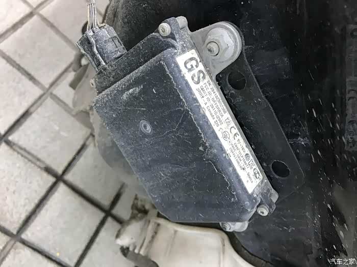

GS450H原厂盲点监测,用过的都说好,尤其是倒车侧方来车提示
原厂盲点雷达
装尾喉中
完成

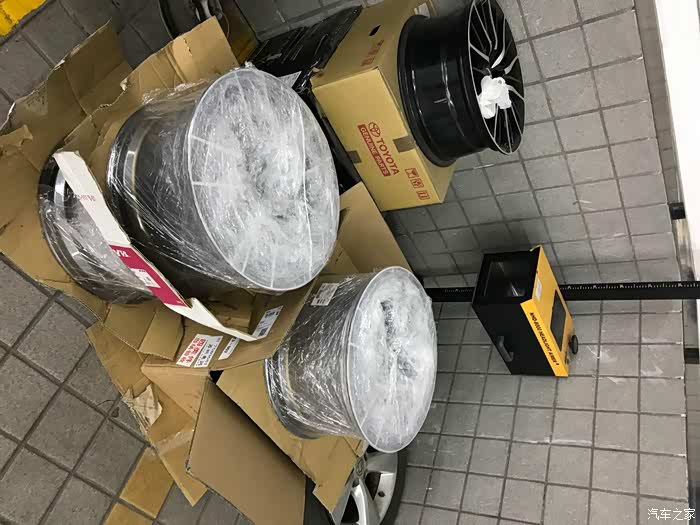

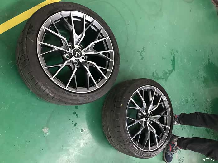

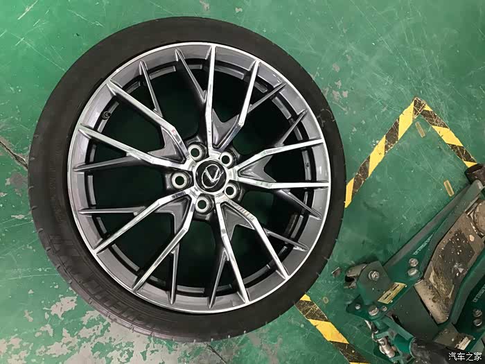

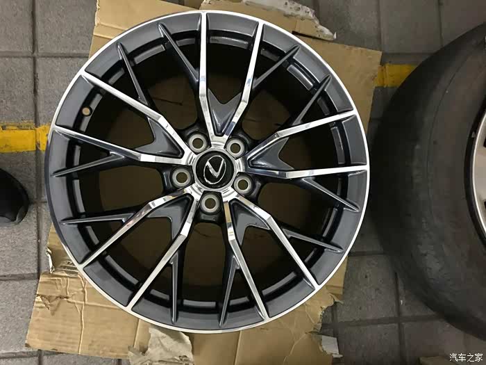

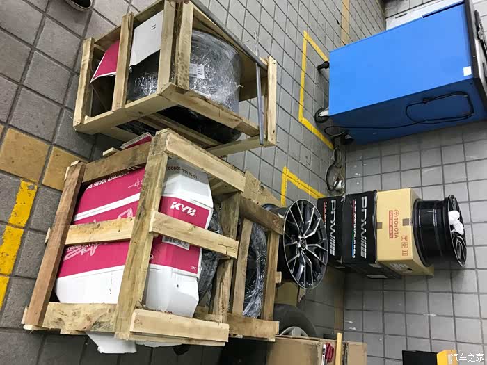

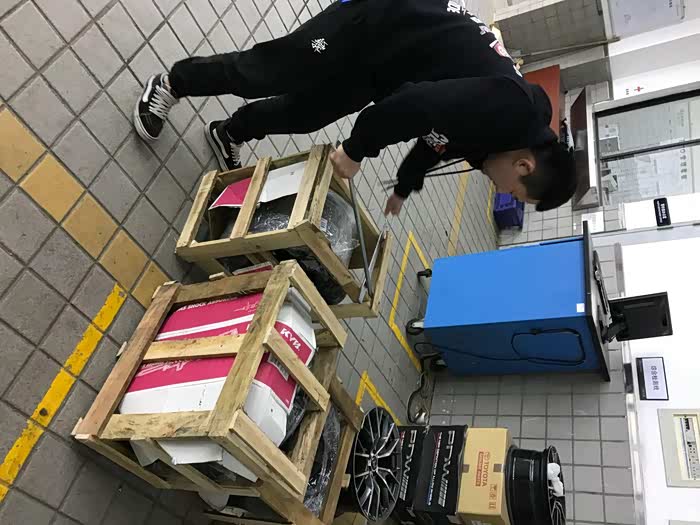

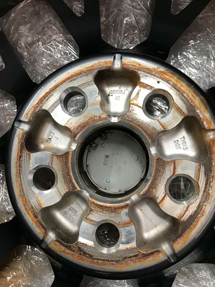

GSF的轮毂到了,拆箱
朋友帮我努力在拆箱子
一个字,帅啊

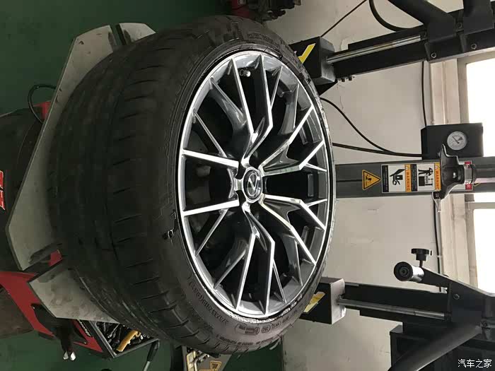

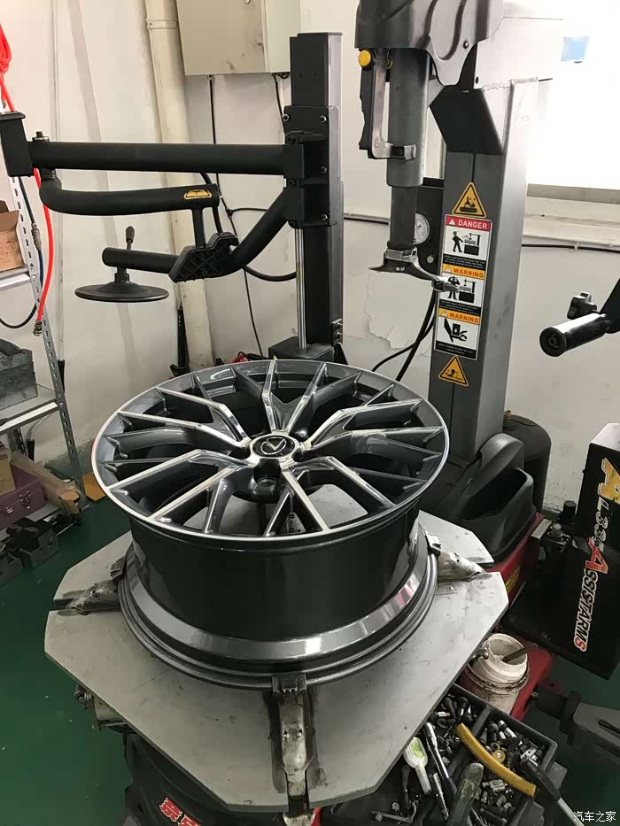

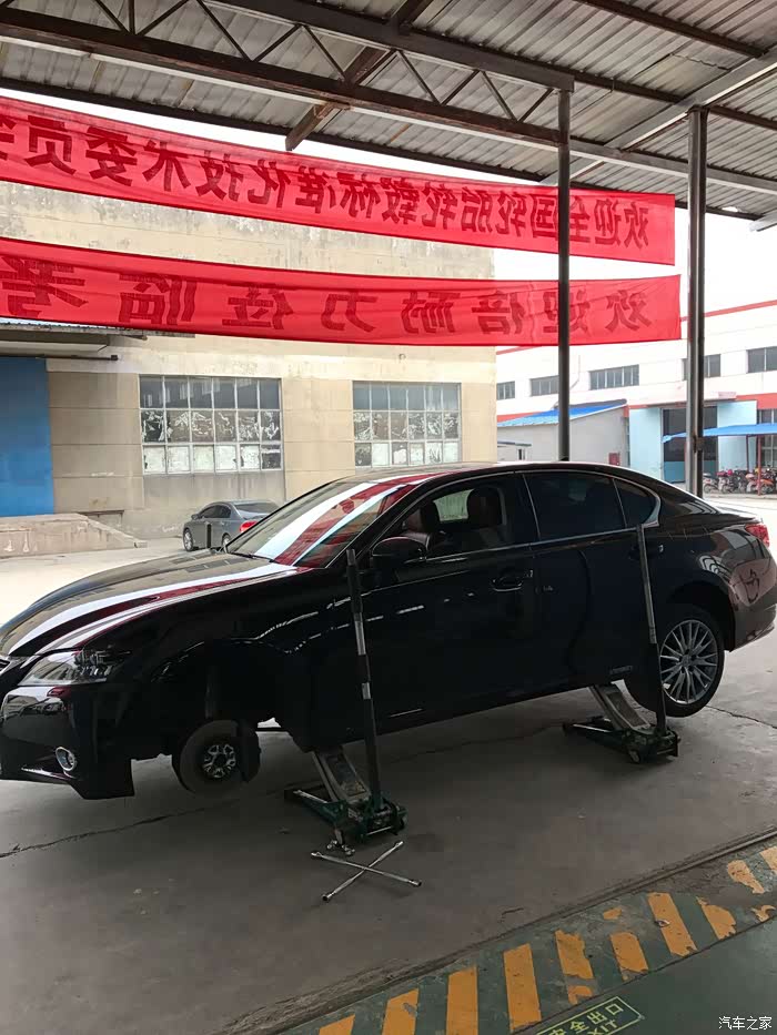

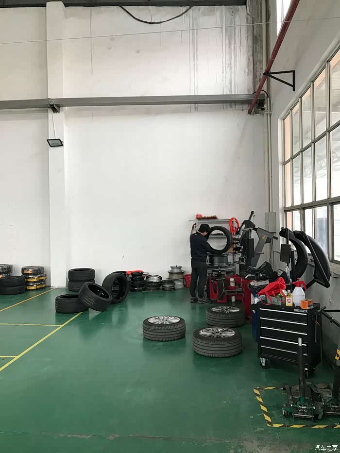

马不停蹄赶去轮胎加工厂

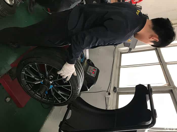

带上轮毂去装轮胎了

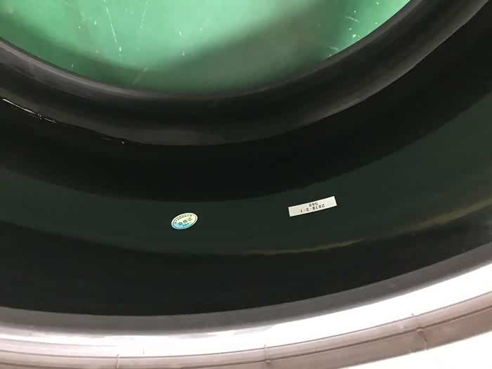

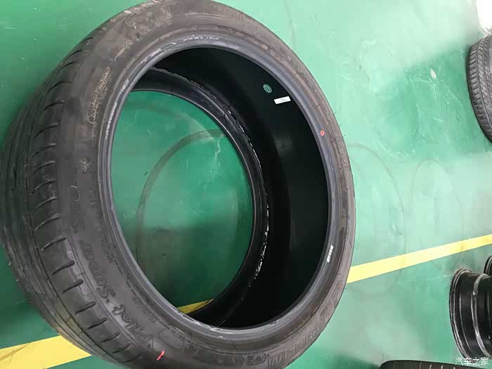

轮毂轮胎我让卖家分开发的
就是为了做这层东西

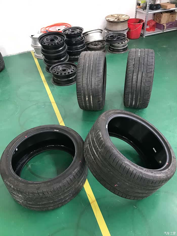

亮晶晶的那层,大概2厘米厚,防扎涂层,有了它,妈妈再也不用担心我扎钉子了

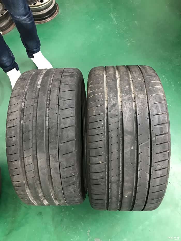

米其林PSS前255 35 19,后275 35 19,好宽
一个一个装

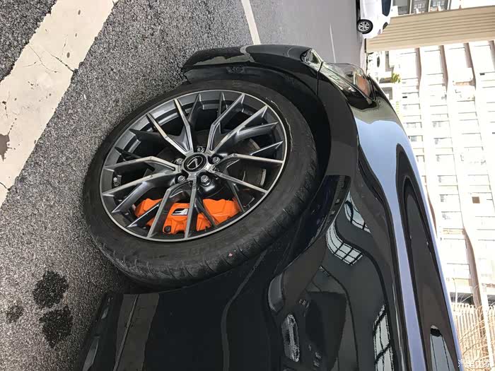

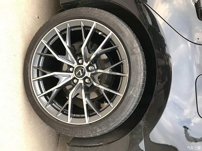

GSF轮毂数据,前9JET45,后10JET60,BBS代工,单个重量仅9公斤不到,虽然比不上航空铝锻造的RID,但我觉得也可以了
冲完气了
动平衡

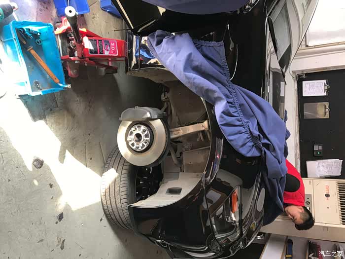

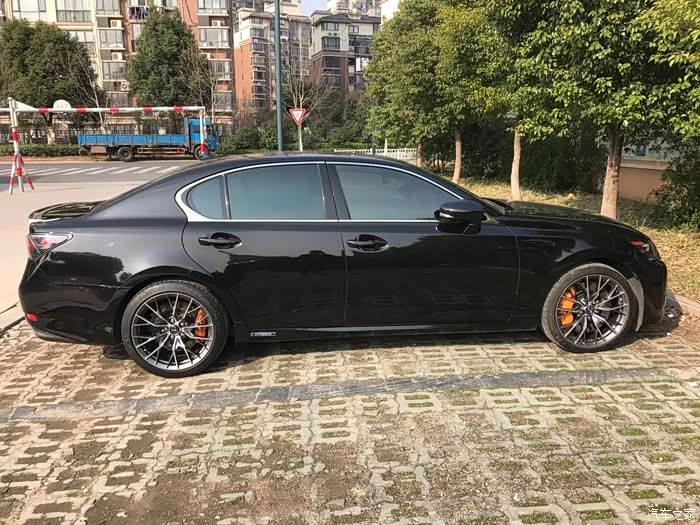

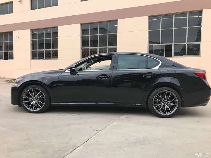

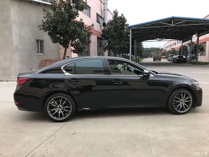

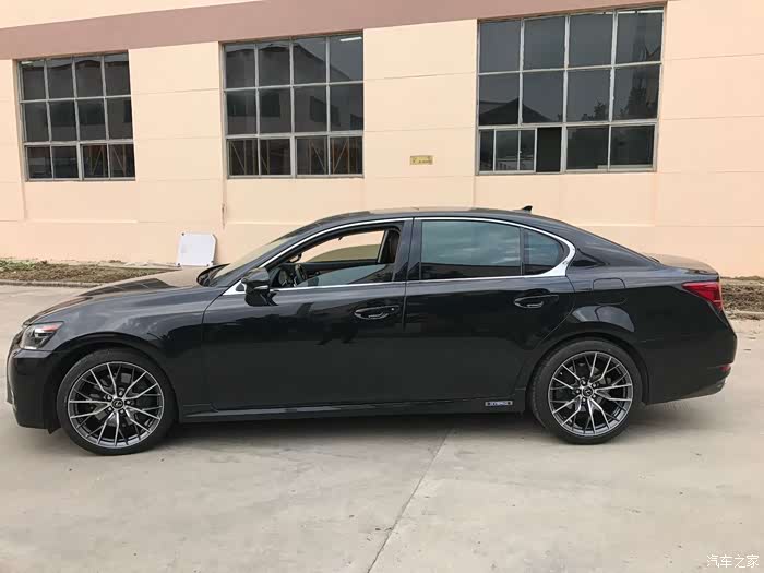

上车照,没刹车,感觉不太协调
前轮四活塞还可以
后面单活塞就嫌小了
侧面整体
再来一张

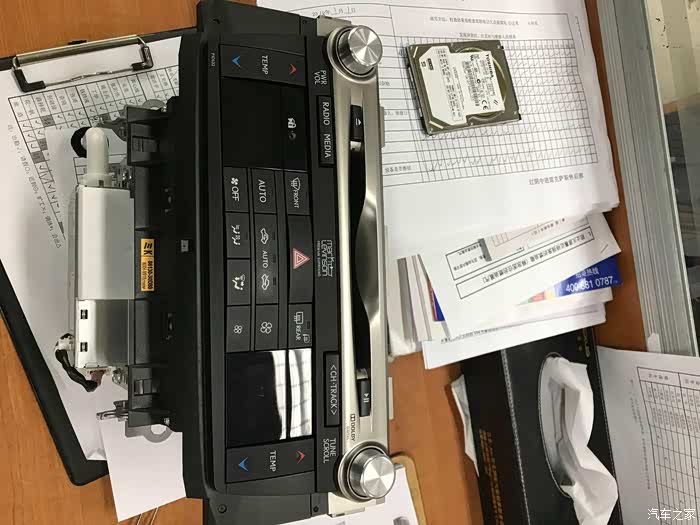

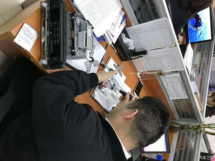

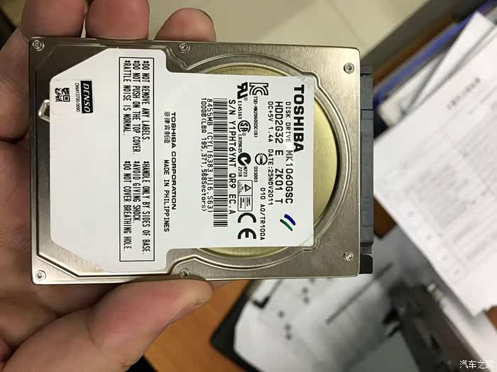

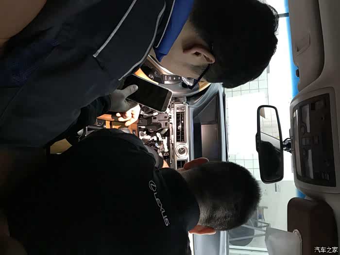

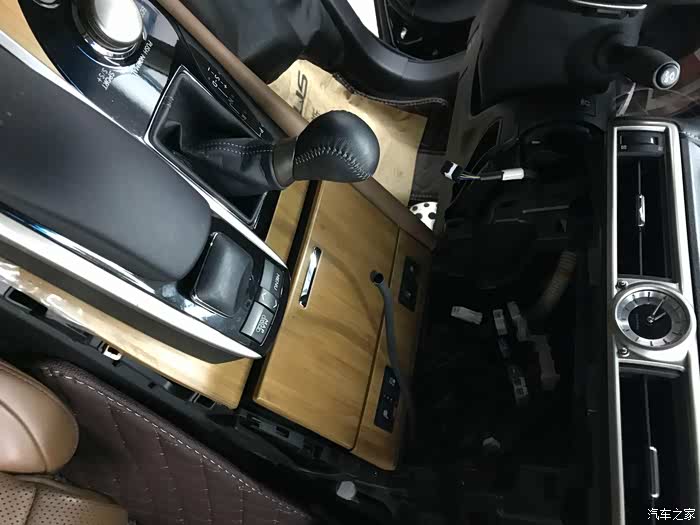

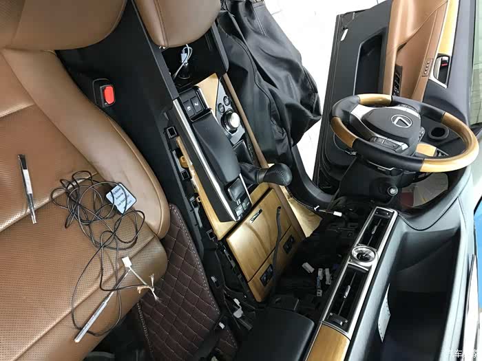

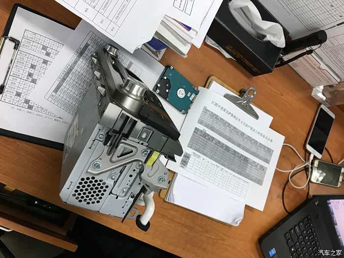

导航硬盘
升级导航给我拆下来了
导航升级中
继续拆拆拆
GPS信号放大器,垃圾的威固膜
中间那根黑色的是导航信号线,被威固的金属膜挡住信号了,需要引出来

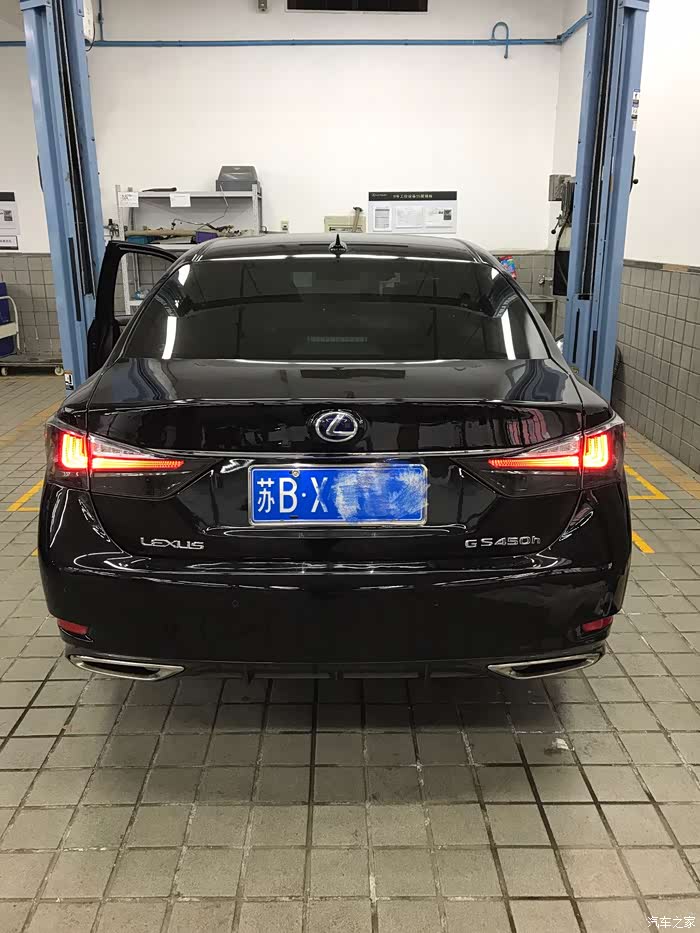

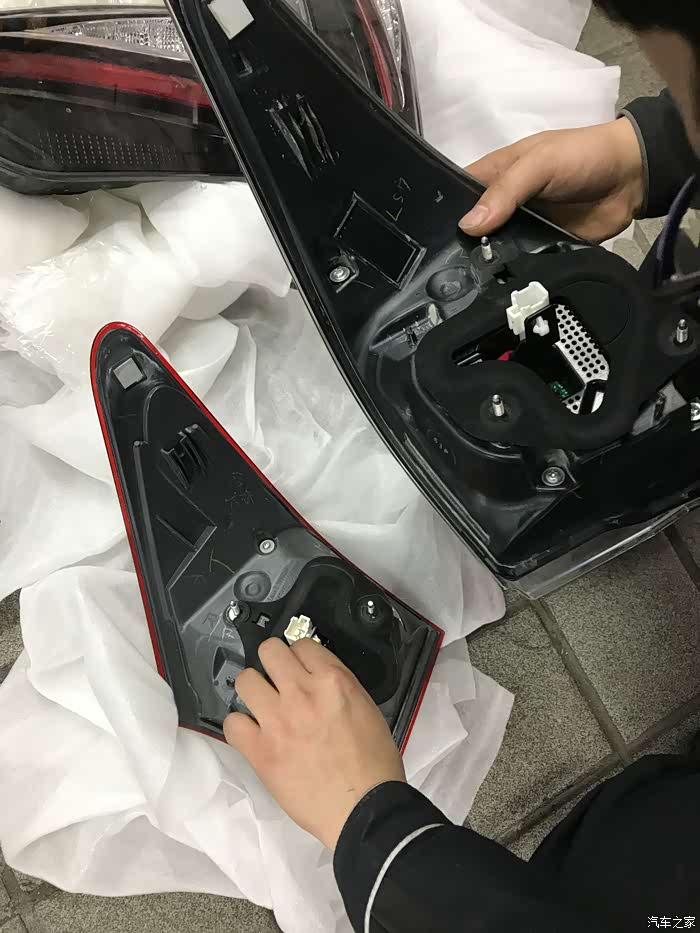

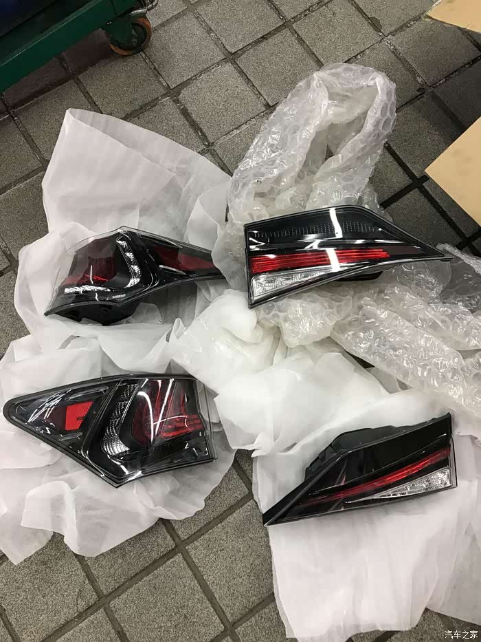

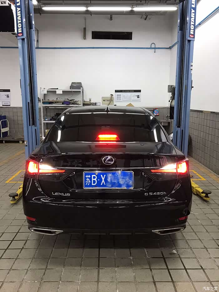

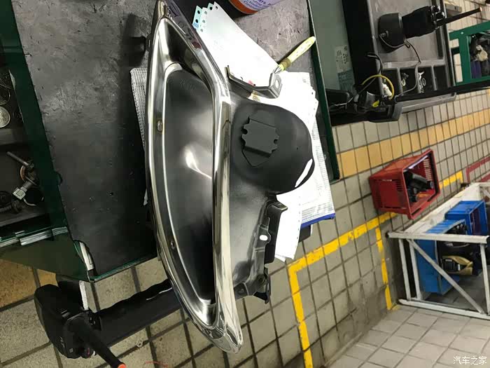

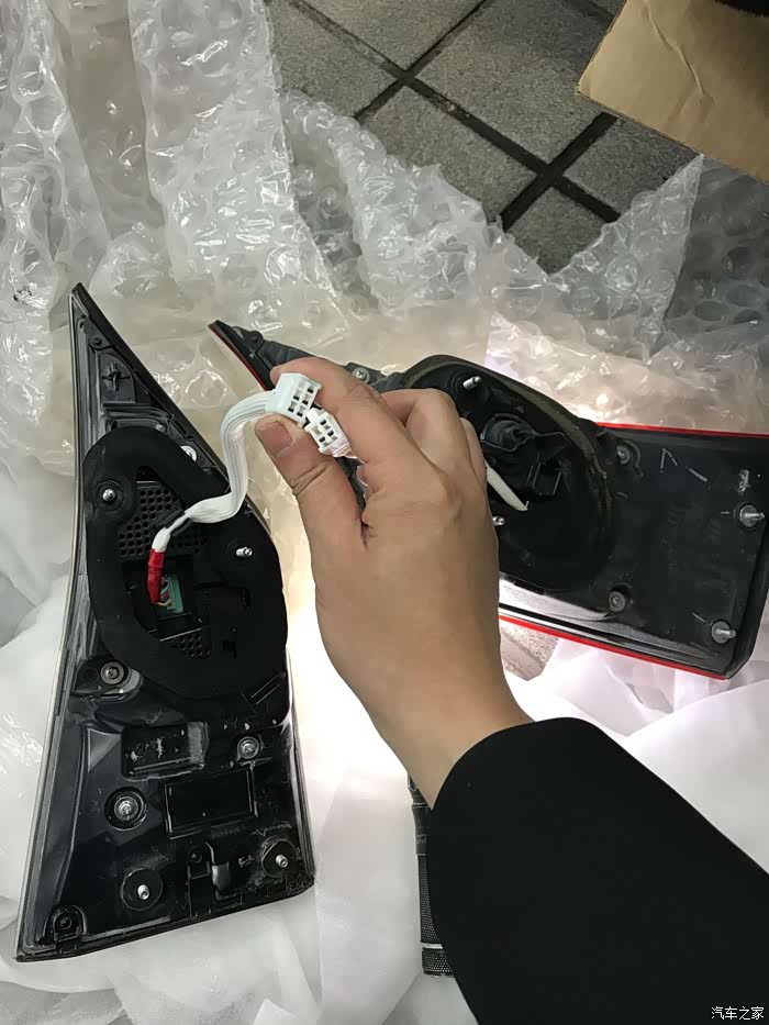

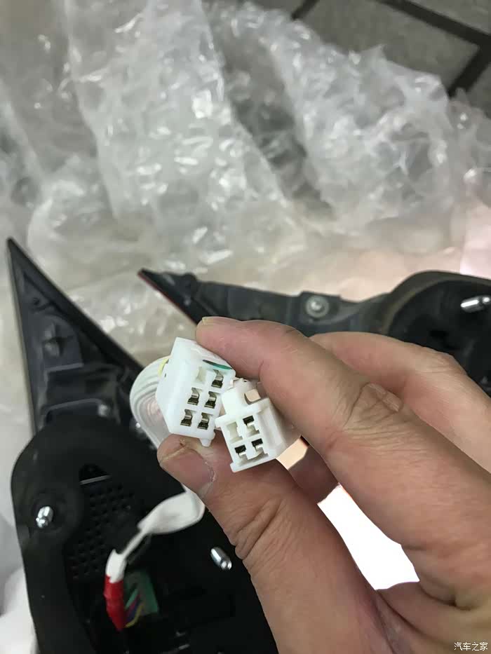

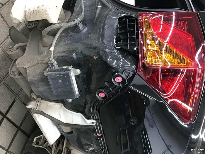

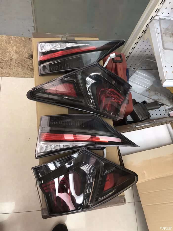

吃完饭开始搞尾灯了

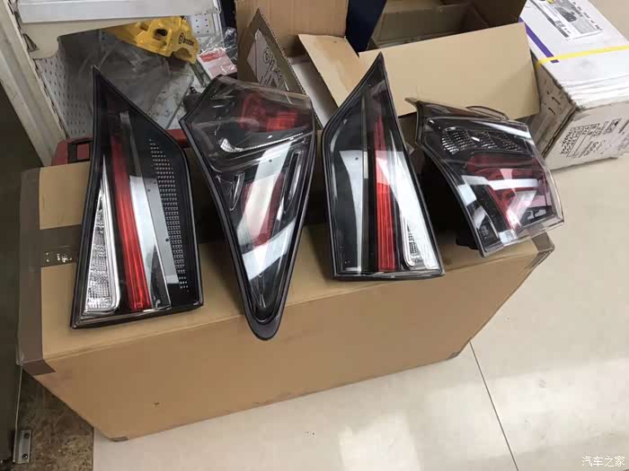

GSF拆车件
9.9成新
基本上都是无损对插
插头一样
个别插头不一样,需要改线
完成,骚气

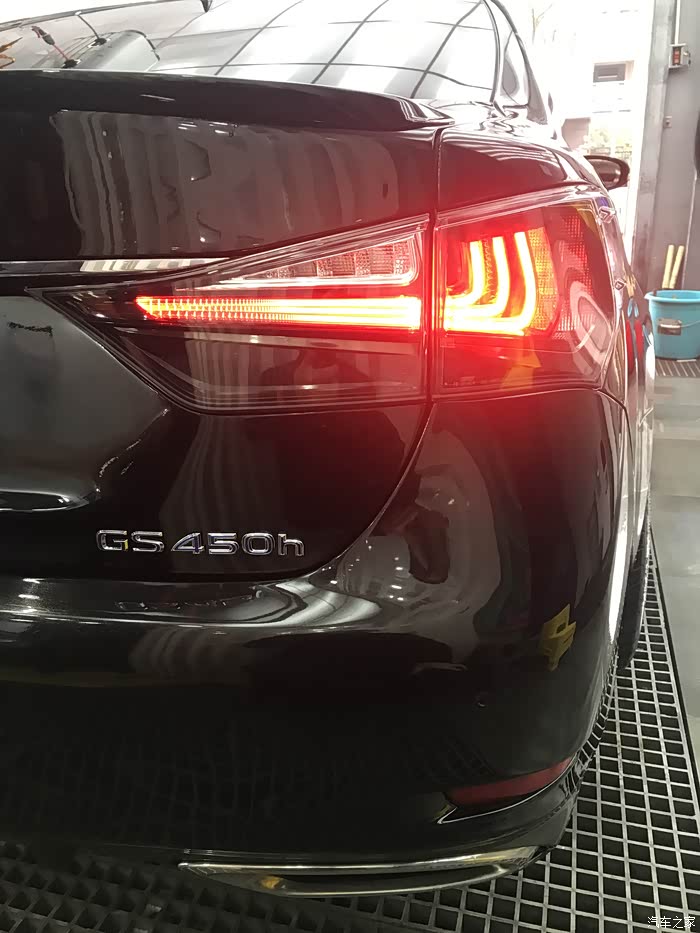

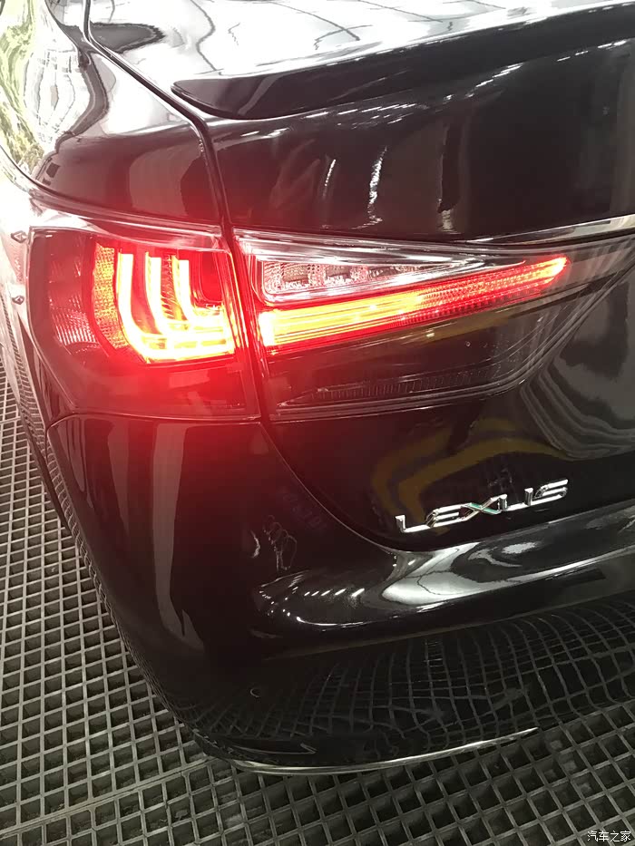

倒车灯终于两个都亮了

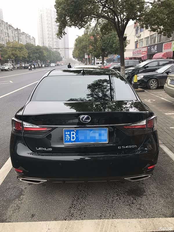

买菜随拍

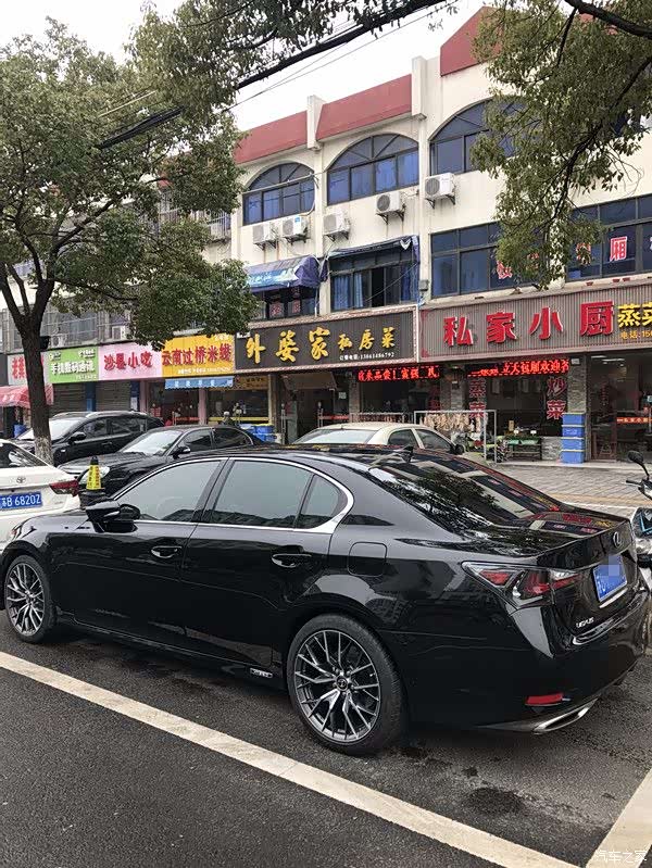

侧面

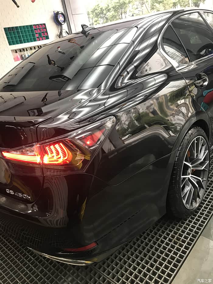

16款尾灯+运动版尾喉
LED尾灯就是好看

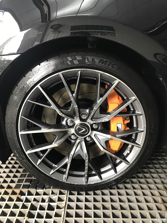

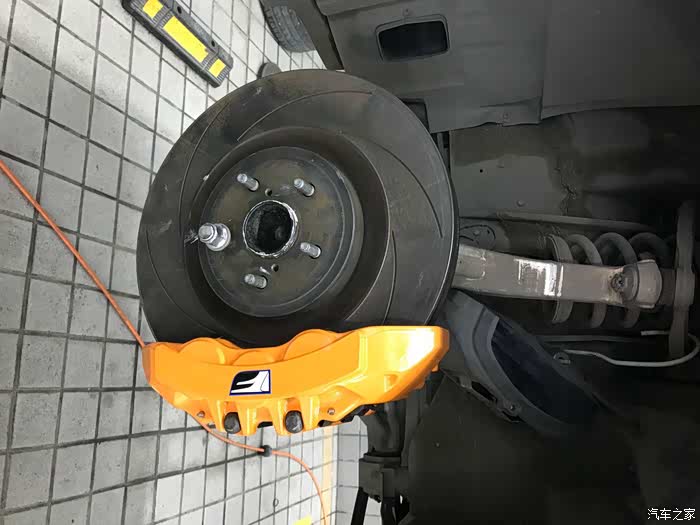

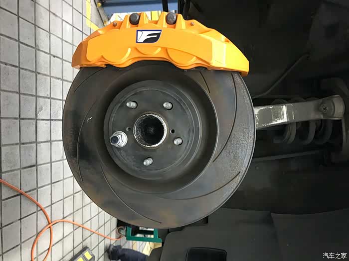

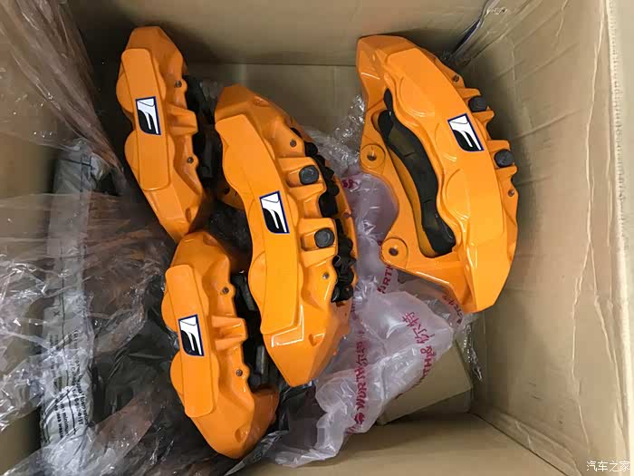

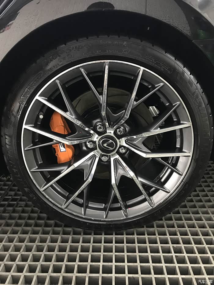

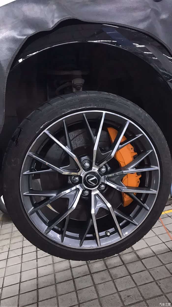

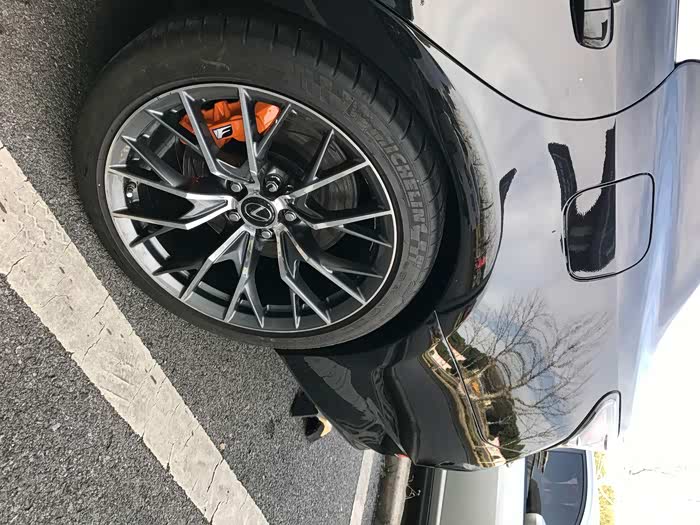

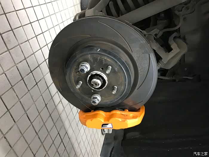

GSF的刹车到了
骚黄色

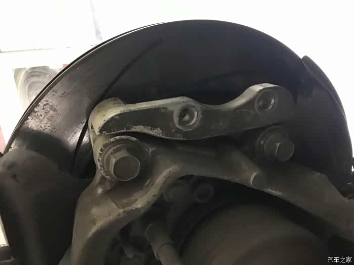

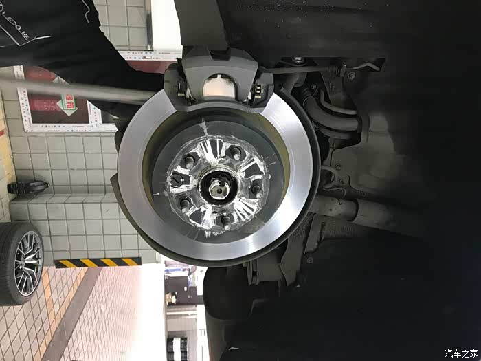

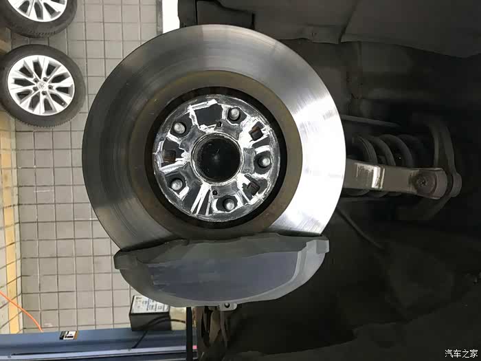

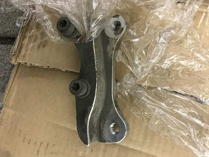

转接桥位

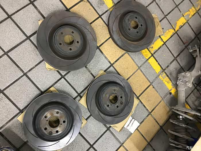

原厂的刹车还新的很
前面四活塞
GSF的刹车盘,前380mm,后345mm

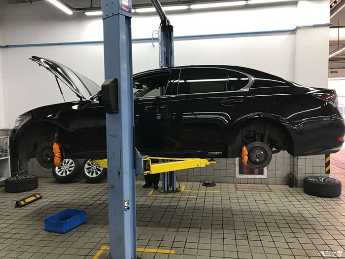

前面已上
桥位完美安装

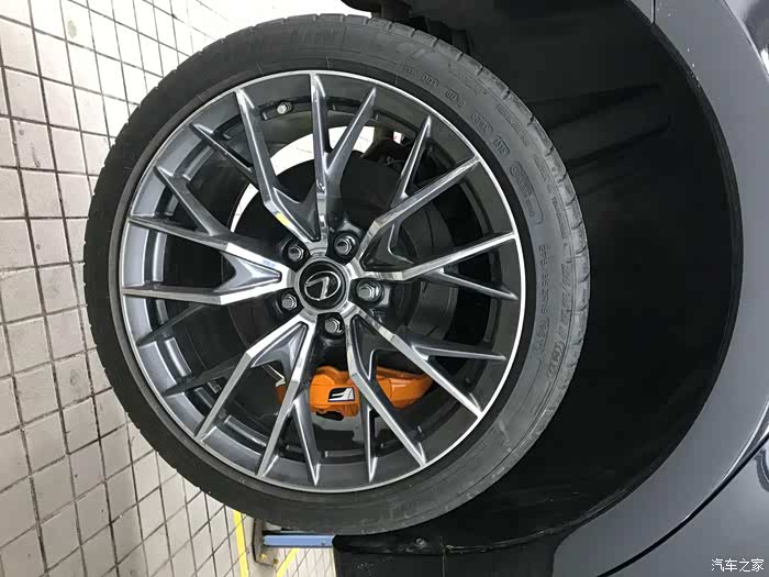

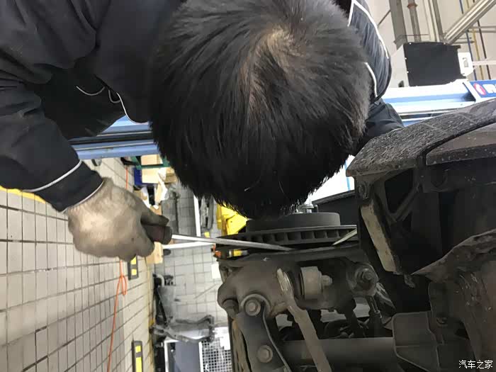

后轮也装上去了
小工在调整挡泥板间隙
以前装bremboGT的时候,挡泥板是需要拿掉或者切割的

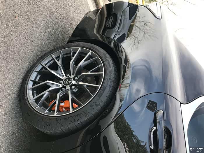

大鲍鱼

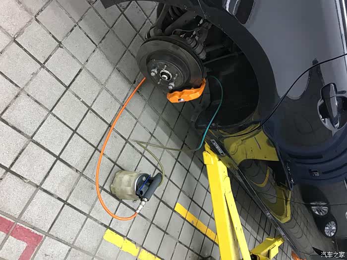

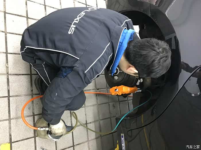

排空刹车油

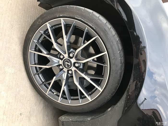

轮毂上车
,前轮很饱满
,前轮很饱满
后轮就感觉还能大一点

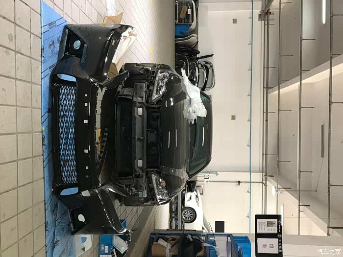

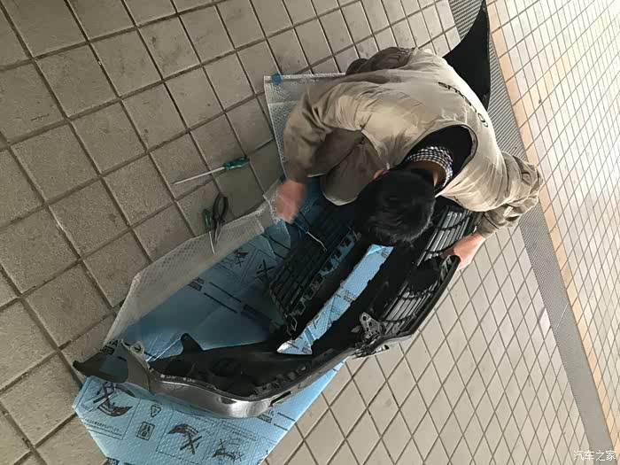

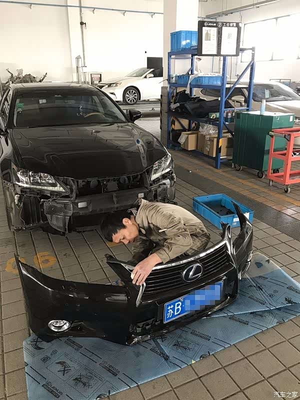

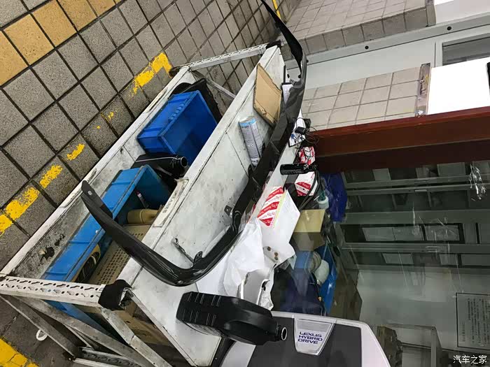

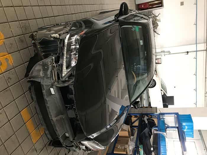

前脸走保险干掉,换运动版
拆装中

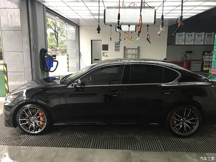

搞定,洗车中
这个角度最帅了
轮毂刷的好干净

尾灯亮起
LED就是好看
