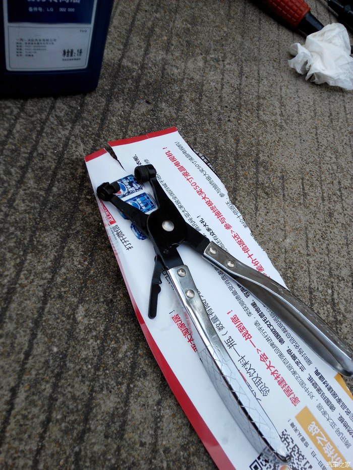

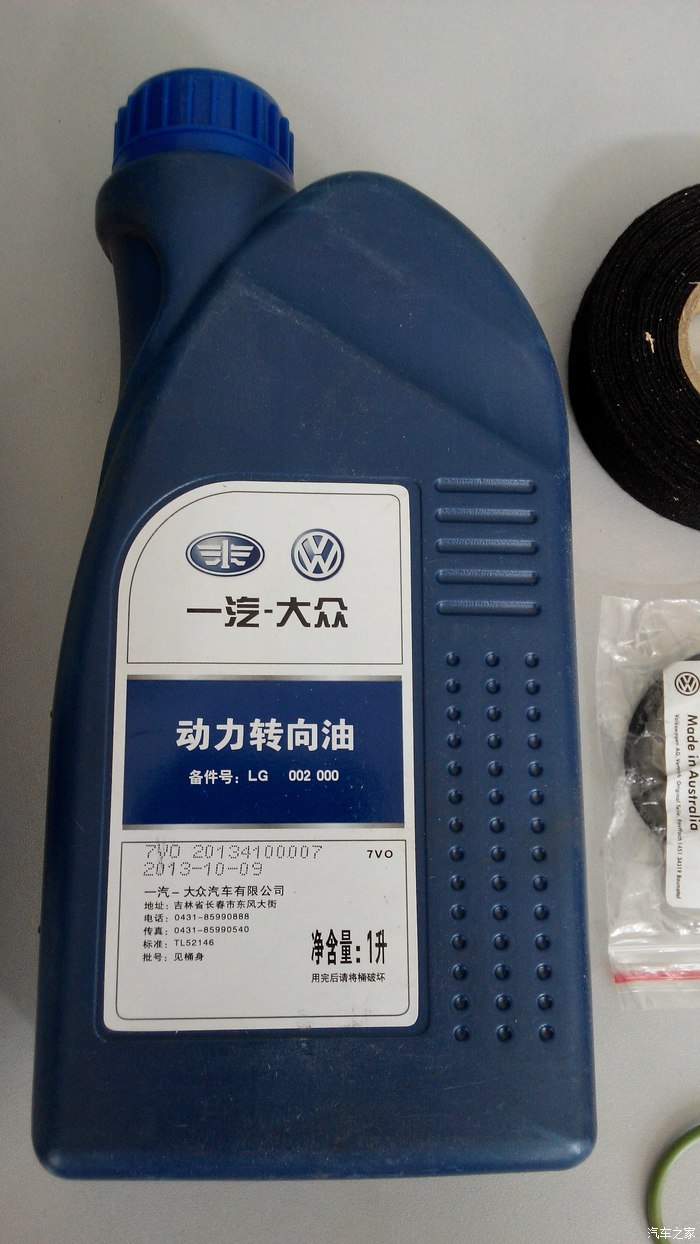

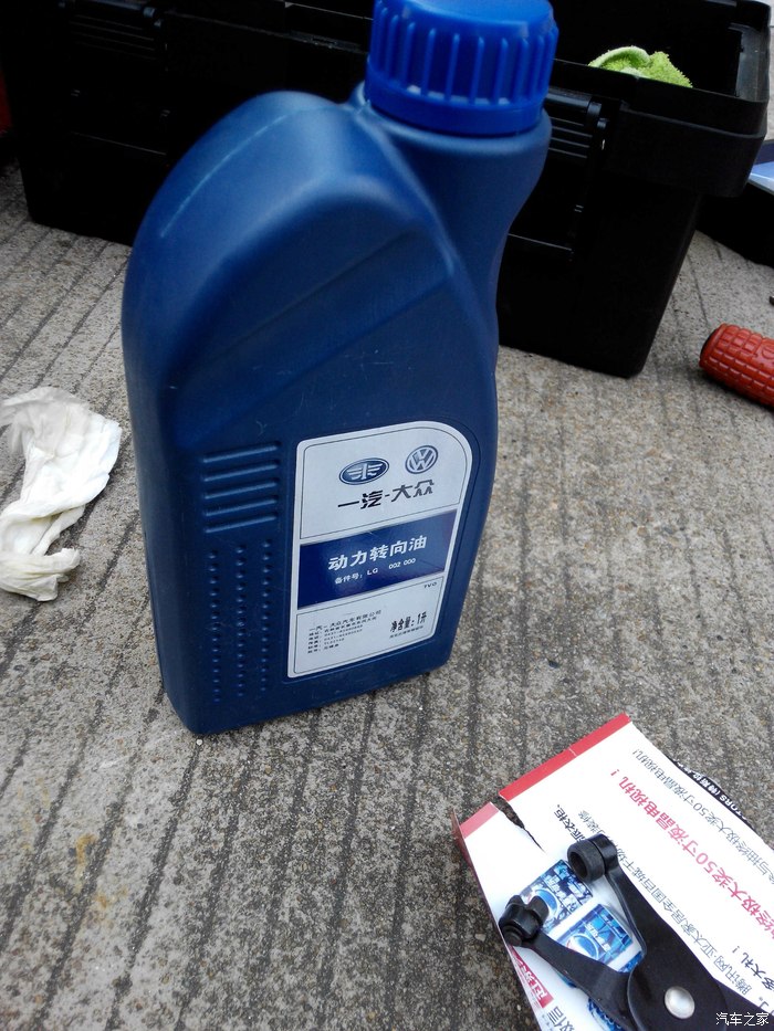

1)采购的油和工具

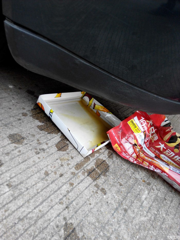

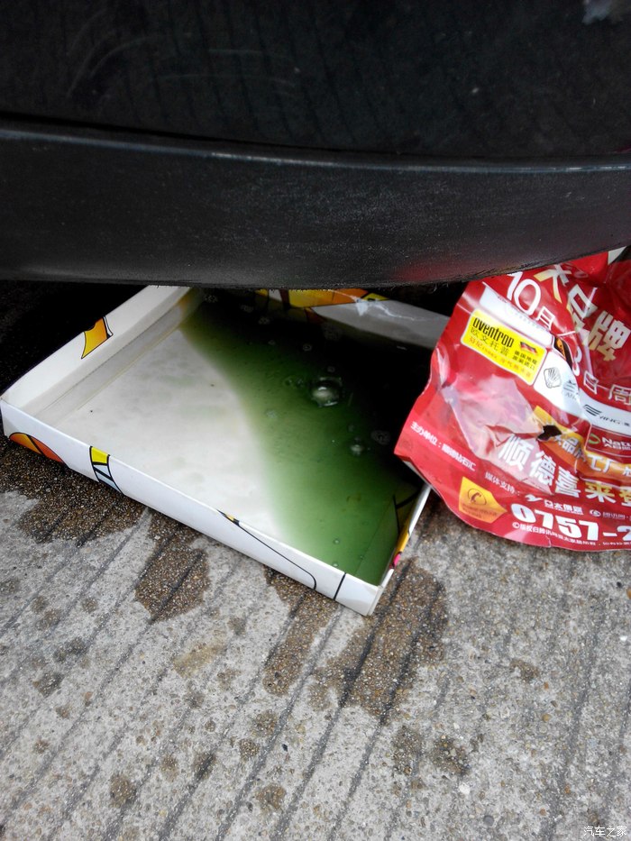

2)在放油的位置垫一张厚纸,折成引导渠,把废旧油引到车底地上的纸盒。

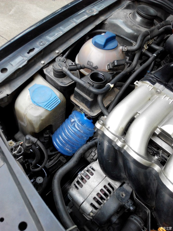

3)车子是熄火状态,把储油罐盖子旋开,用工具把此管剥离。
4)见到废旧油顺着折叠的纸渠流到地面的纸盒。
5)静等5分钟。喝口水或者抽口烟。
6)找个空的矿泉水瓶,把口对接储油罐口,空的矿泉水瓶一定要固定稳,或者找个帮手扶矿泉水瓶。
7)这时启动车子,切记:不要转动方向盘。这时候还有大量废油喷(如果不是用瓶接,车头会有费油肆溅)入矿泉水瓶。启动时间大概1分钟后熄火。这样可以看到矿泉水瓶里有许多废油。
8)移掉纸和倒掉矿泉水瓶费油,放置一边待用。重新把储油罐和油管接上,需要用采购的工具夹紧。

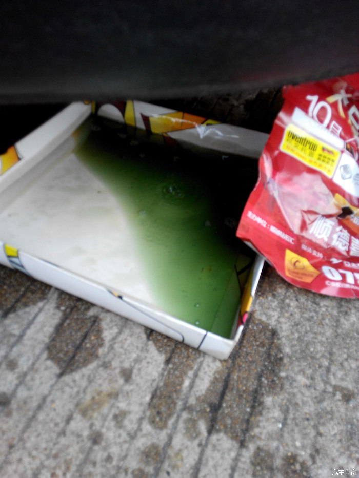

9)把新油倒入3分之1入储油罐。重复7  8项、车子启动过程中可以轻微打方向盘。让新油全部流动。熄火,放油。仔细再看流出的油颜色。重新把储油罐和油管接上,需要用采购的工具夹紧。
10)最后倒入新油,导入量是剩油的大部分。启动车子,可以尽情转动方向盘,看储油罐油在冒泡(空气冒出来,形成的气泡)的同时流入管道,然后你慢慢补充至标准尺度。尺子在油壶的盖子下面。

总结:1)费旧油是黑色,新油是绿色。
