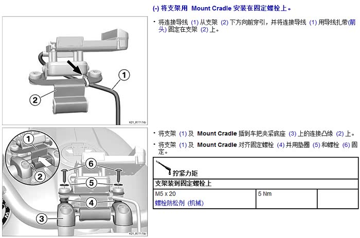

宝马拿铁安装导航底座示意图,这里不是重点。。

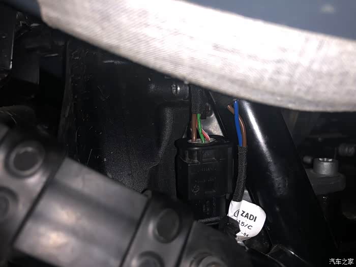

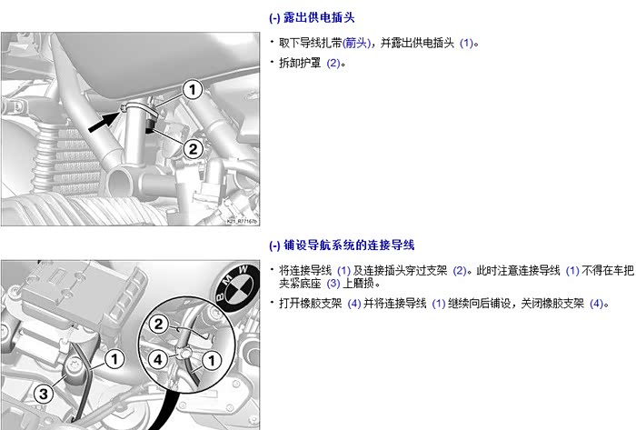

这里是重点,请注意车架钢管内侧有一个宝马预留的电源插头,可以扩展导航。。与点烟器共享50W的功率,带电子保险,过载保护。这个插头就在油箱左侧下方,很好找。

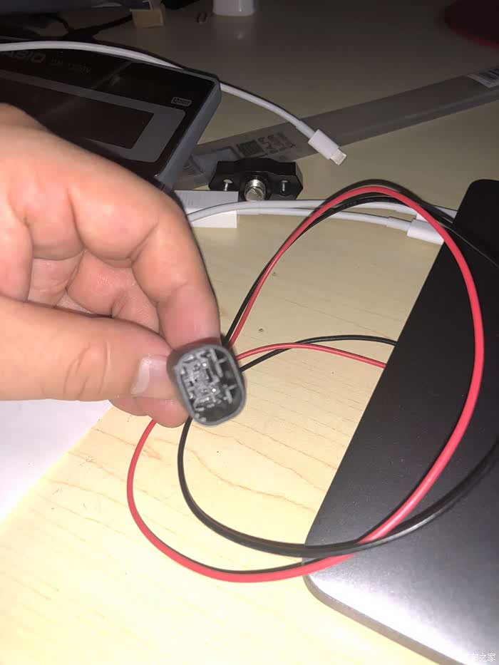

这个是在淘宝买来的BMW原厂对应上边供电插头的,取点插头。
这个是拿铁车上的供电插头实物。 这个插头是三根线,其中棕灰色是打铁地线。 红白相间测电压是13.5V (供电),
但是绿色的经实际测量电压为8.9V , 这根线是做什么用的,请问哪位大师清楚?
