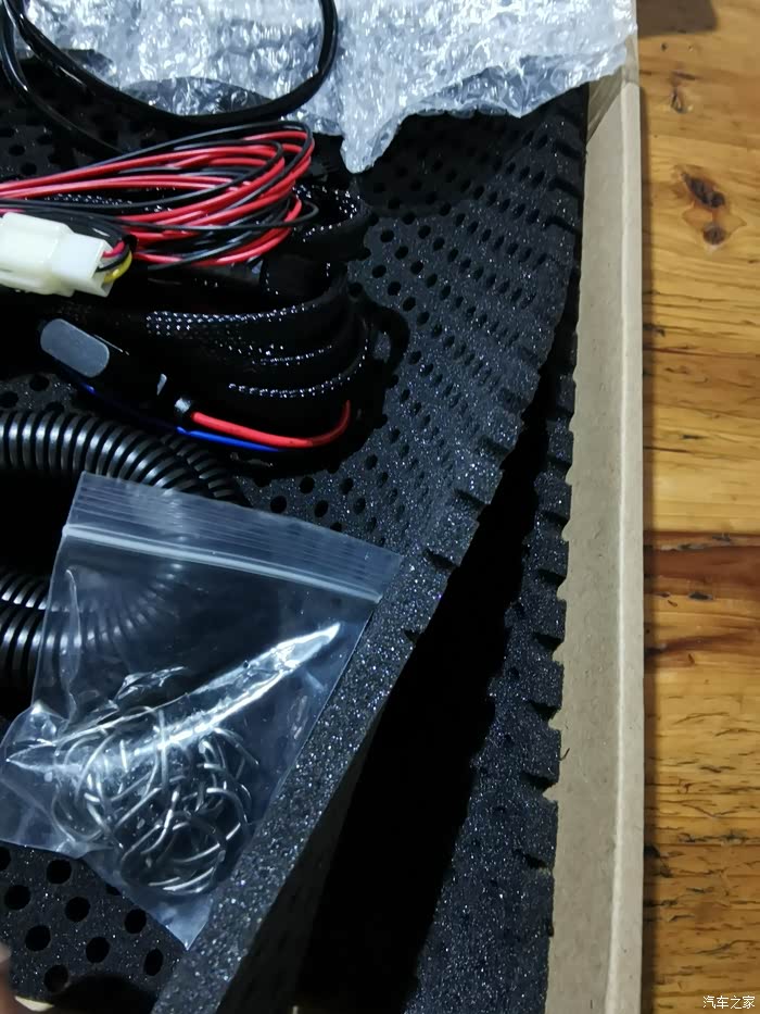

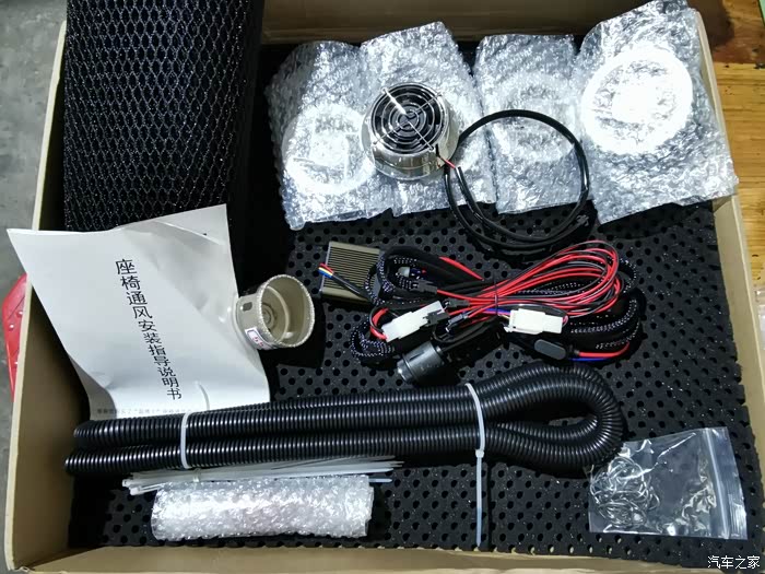

通风配件全家福 配件齐全 5个风扇 3D导风棉和带孔棉 线束 钻头等
左边的是3d导风棉 右边的是带孔棉
带孔棉 厚度还是可以的

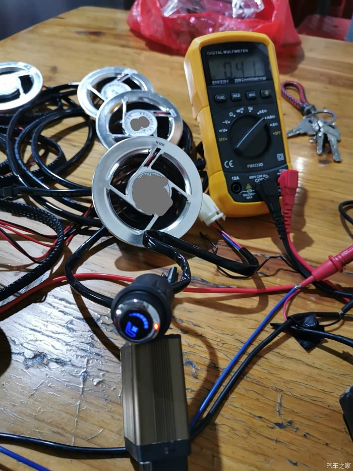

配件到货后 在车友的建议下 对配件进行了简单的安全性能测试 通电状态下5个风扇开最大风速连续煲了6+小时(基本满足日常开车使用时长)一番测试下来 发现没有发热现象和其它不良状况 另外这款风扇店家声称是动平衡 所以开最大风速时抖动也不强烈 感觉质量还是可以接受的 这下装上车我也比较放心了
通电过程用万能表测量电流 发现5个风扇电流很小

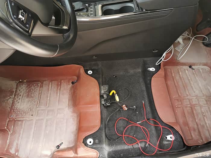

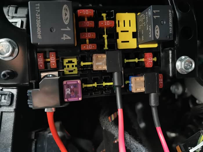

拆下座椅 2根红色线是我先从保险盒取电引过来的 常电和acc
因为这款通风接线有3根 一根常电 一根acc和一根搭铁线 之前腰托的常电线取电在座椅总成那里 所以安全考虑 这次我觉得还是从保险盒引过去

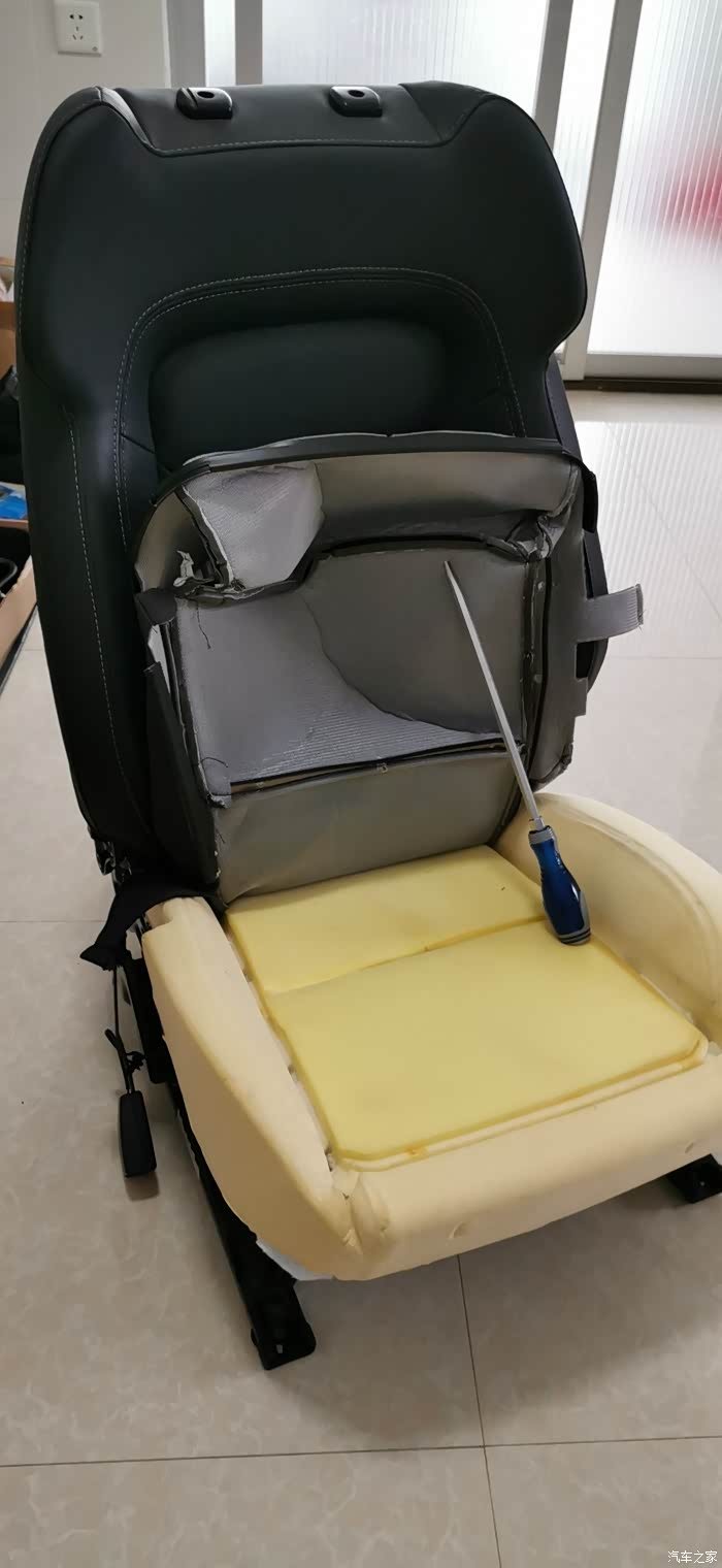

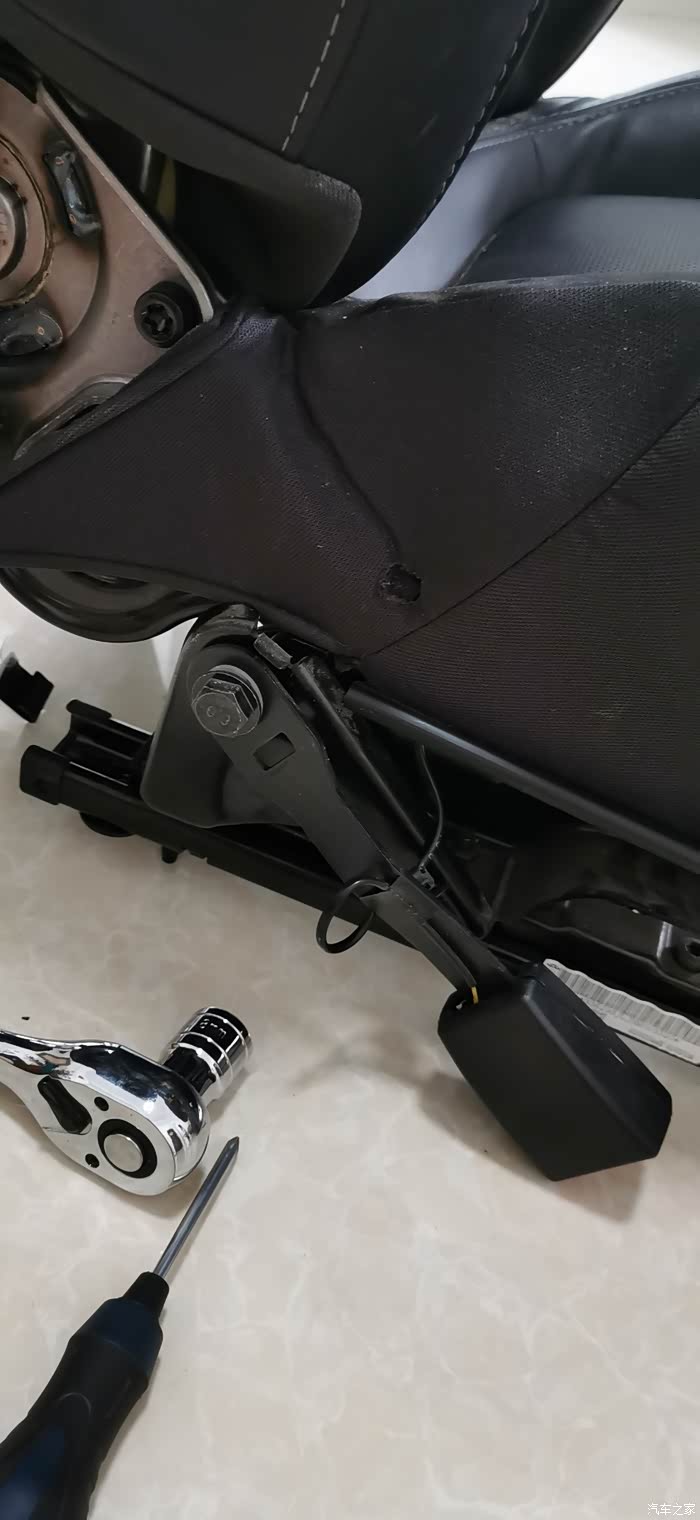

左边控制面板先拆下来 然后右边的盖子也拆下来

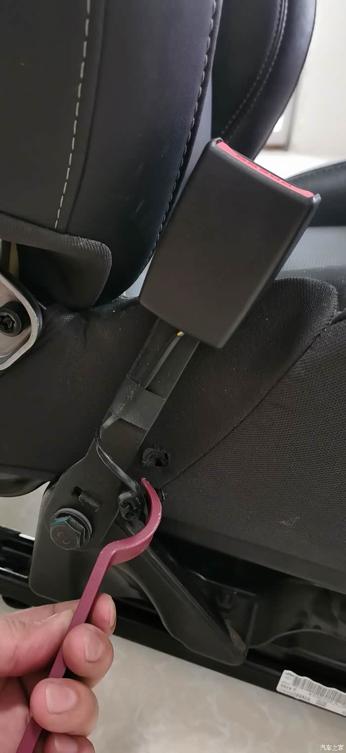

右边安全带螺母拧松 这里有个电线固定卡扣 撬出来
拧松后就可以放下来了 方便拆坐垫的皮套
皮套里面都是钢圈固定住 所以只能一个一个使劲撬开
顺利扒皮

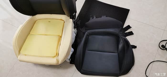

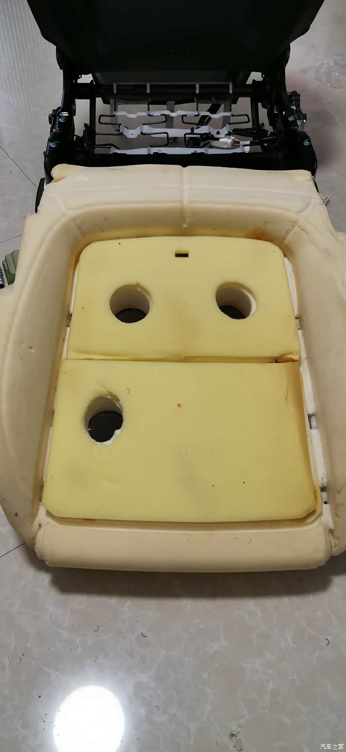

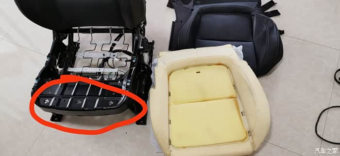

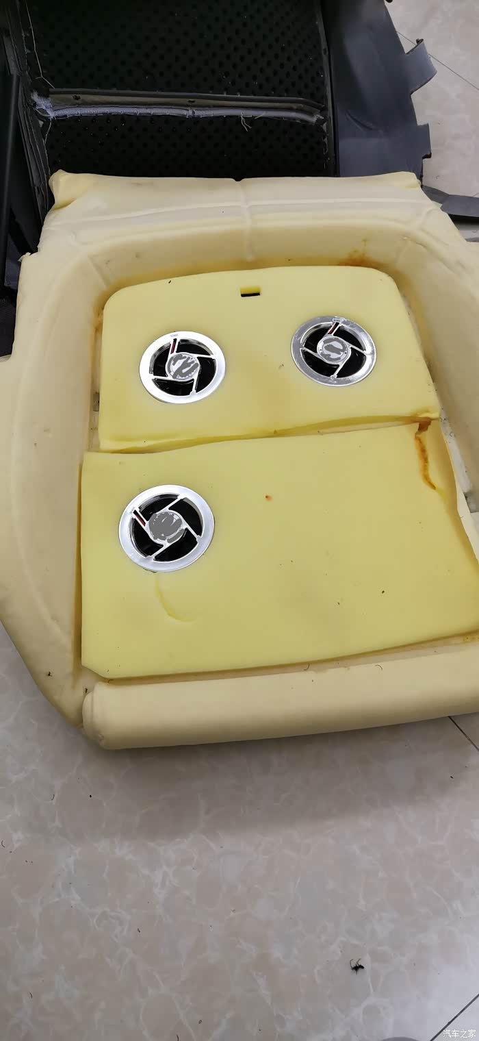

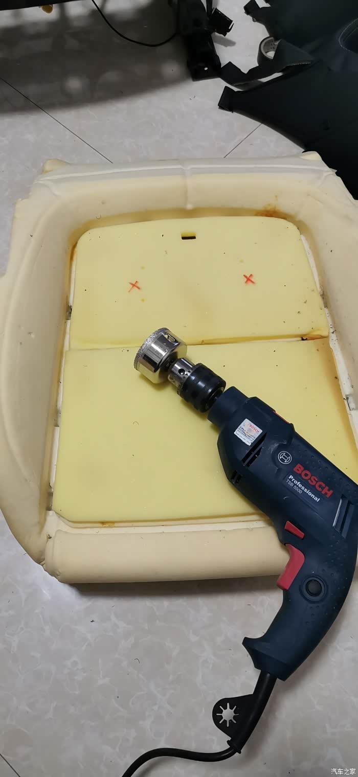

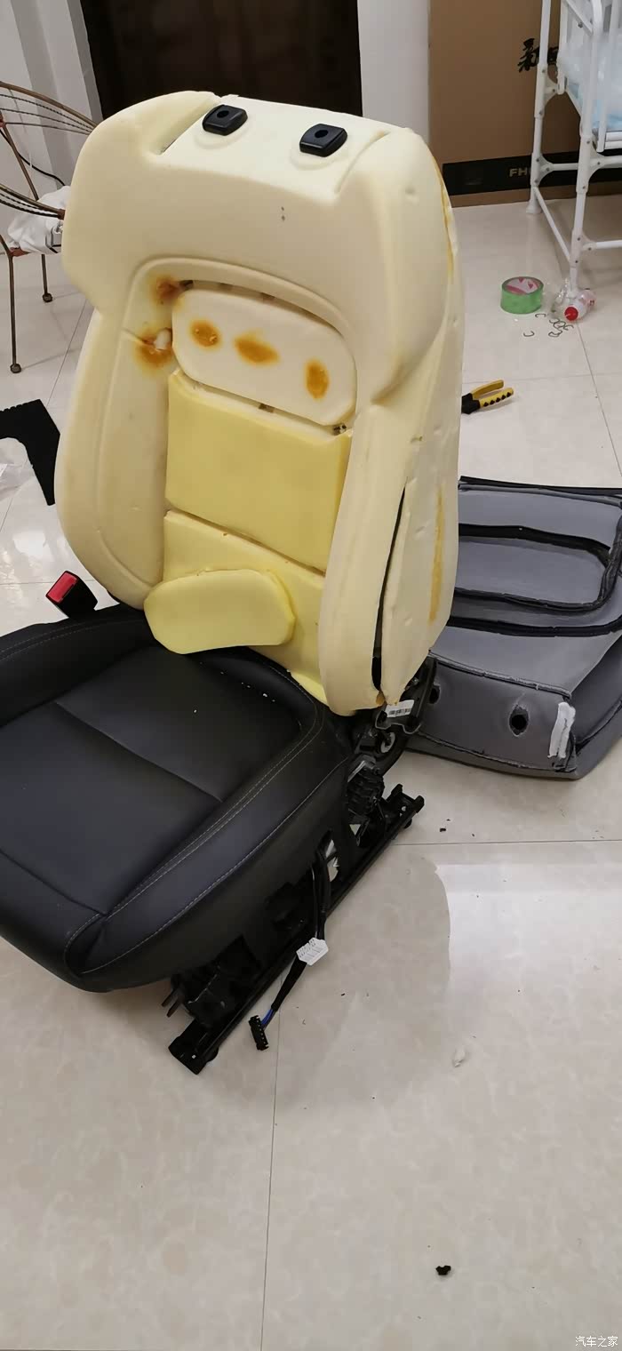

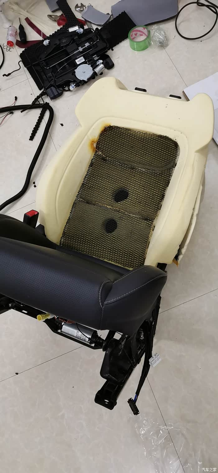

坐垫海绵取下来 发现靠前面的海绵下边有钢板 如果打孔装风扇的话可能会被挡住 影响出风 所以临时改变打孔位置
原本是打算坐垫前边打2个孔 后边打1个孔 但拆出来发现前边被钢板挡住了 所以改为后边打2个孔 图中已经用红笔定位好打孔位置
之所以前边1个孔打在这里 是考虑如果被钢板挡到后出风不影响的话 后面再加装1个 因为线束实际上能带6个风扇 也就是还有一个接头空位 但暂时就先装3个吧 腰靠准备装2个

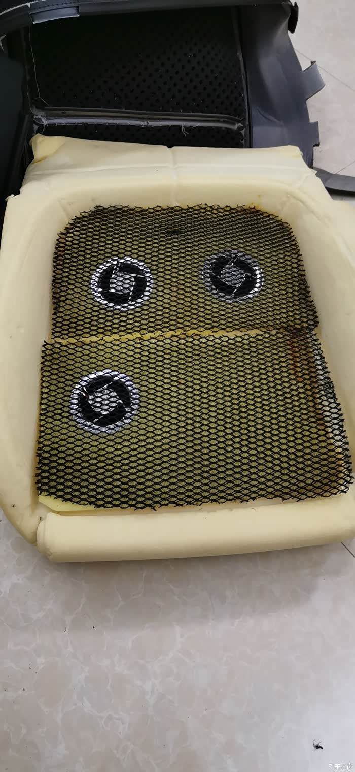

装上风扇 风扇是塞进去的 原本打算加点热熔胶固定住 但装上很紧就没有用胶粘了
裁剪3D导风棉后铺在风扇上面 这个到时皮套装回去是连同皮套一起固定住的

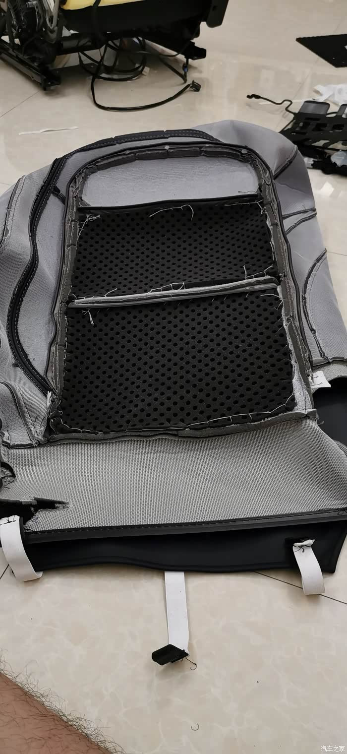

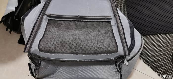

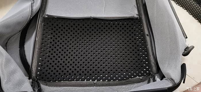

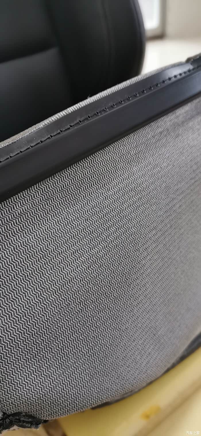

坐垫改装基本完成了一半 剩下皮套的处理加工了 虎8的皮套是有打孔的 但内衬是密封的 不透风 所以得把内衬刮掉 缝上配套的打孔棉 这样才能顺利出风
皮套内衬 完全密封
用剪刀小心把内衬四周剪断 然后用手慢慢撕下来 因为之前也没经验 不知该剪掉多少 所以就四周都留有余地 实际可以全部剪掉 当然也可以只剪掉风扇的位置 这个算是慢工出细活吧
内衬撕太快 残留的海绵就更多 处理起来就更麻烦 所以得耐心点 慢慢撕

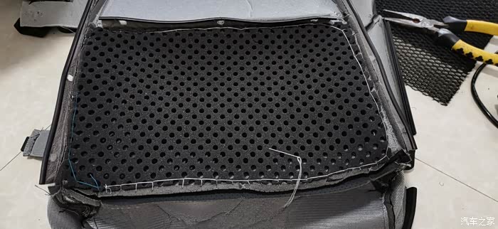

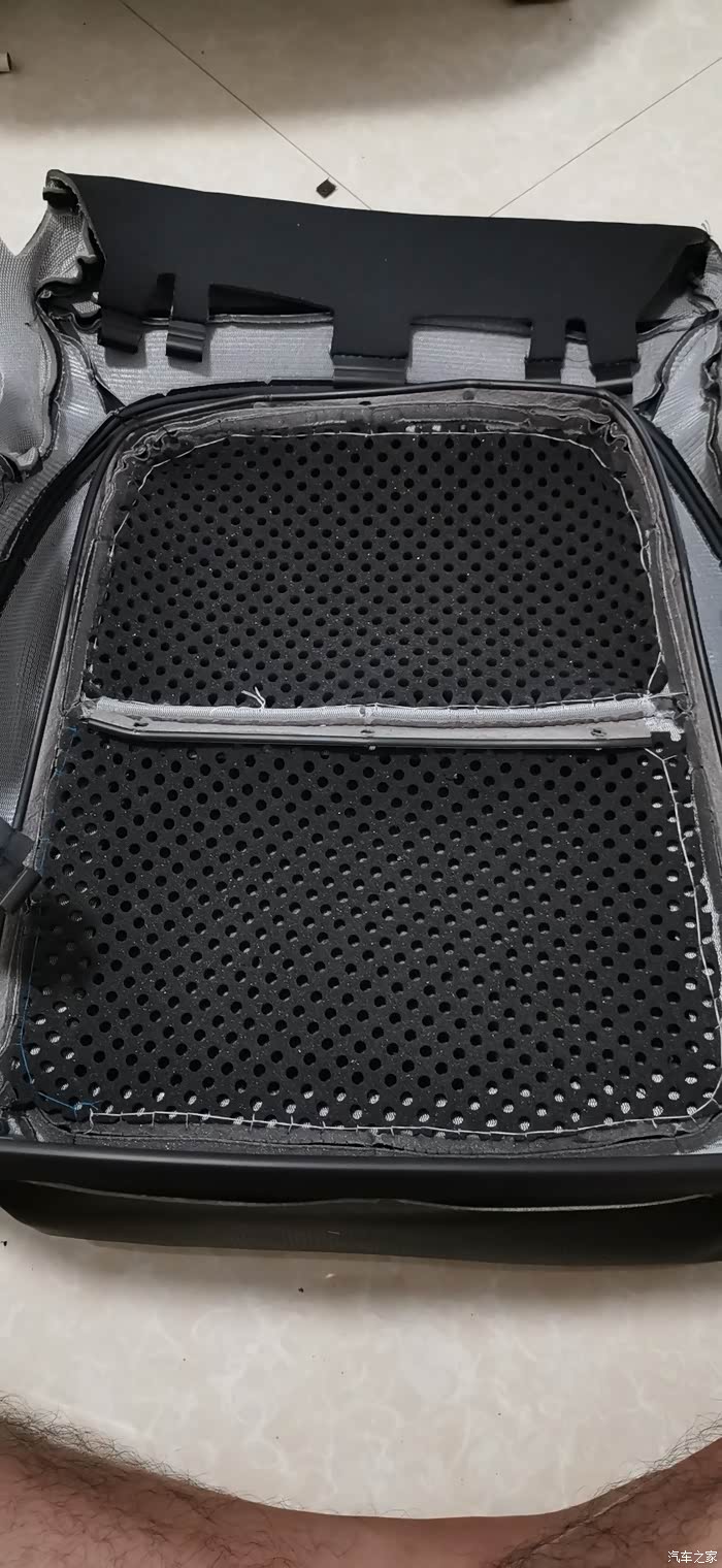

撕掉内衬后就裁剪相同大小的打孔棉铺在上面
缝制打孔棉 我是沿着四周边缘缝起来的 也不知专业改装店是怎么缝制的

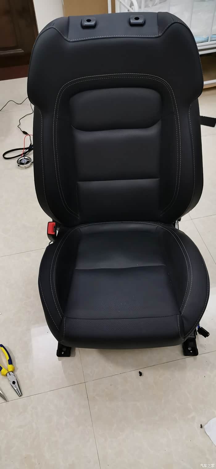

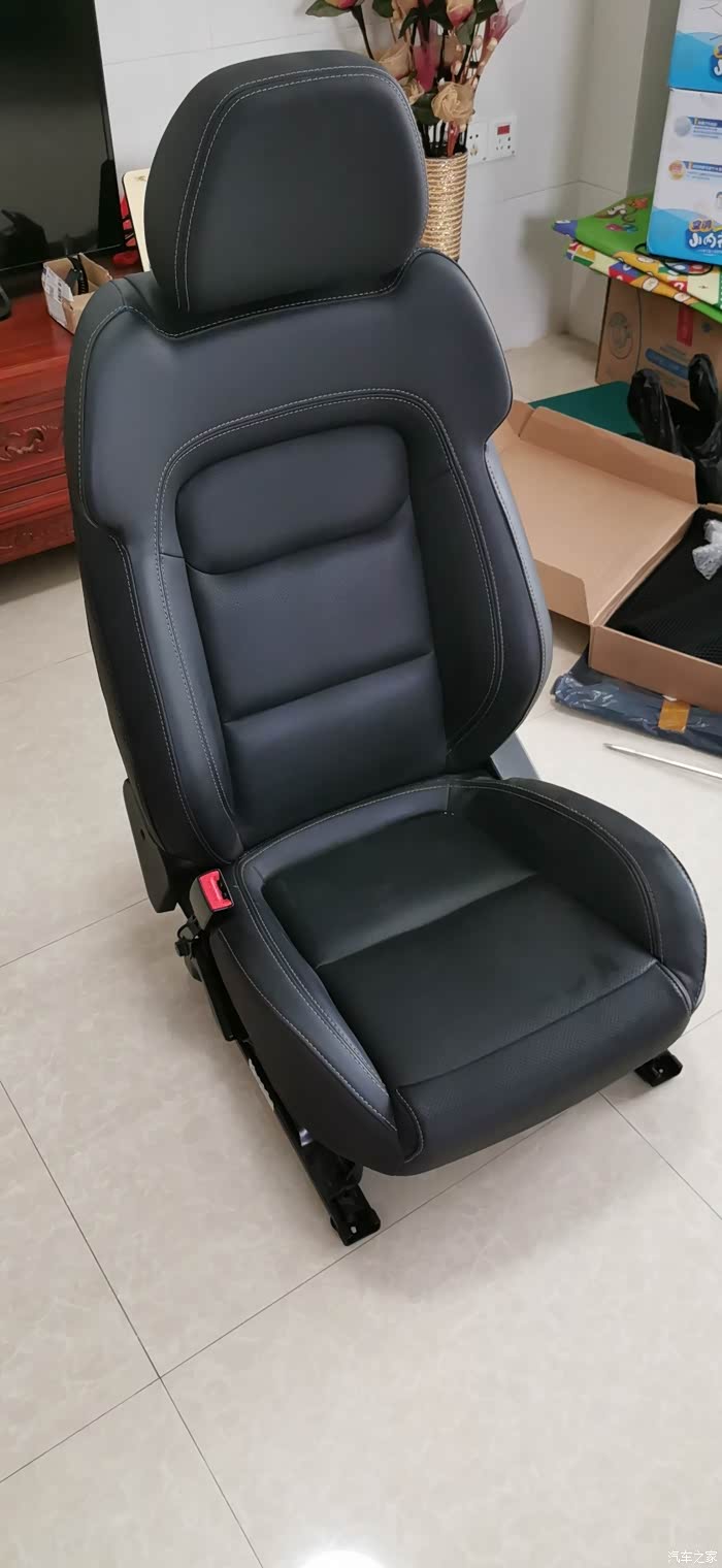

坐垫皮套都已经缝制好了 准备装回去了
坐垫已经复原 复原都是用扎带固定的 没用卡钉

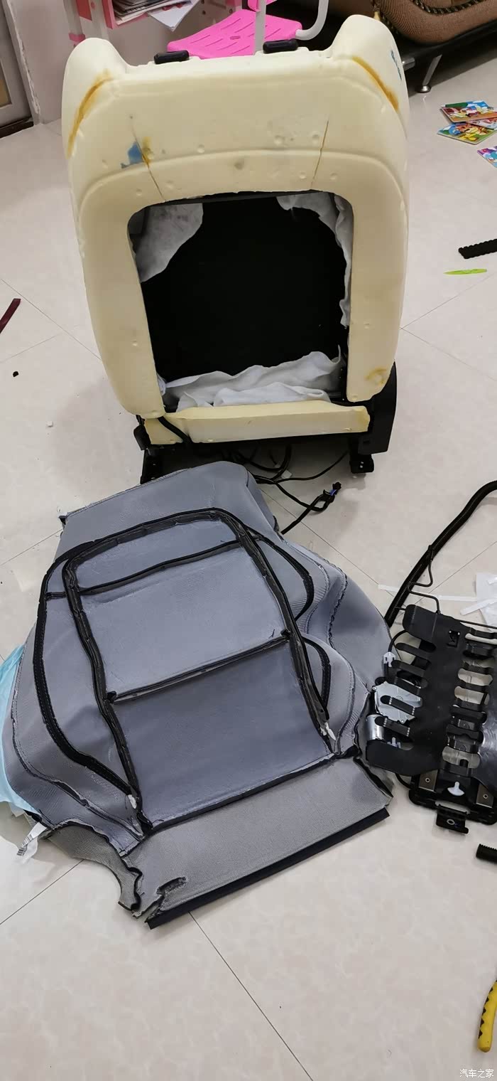

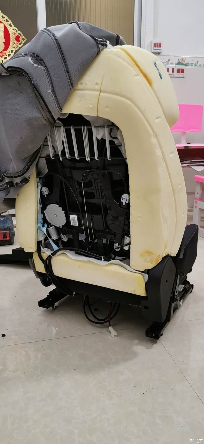

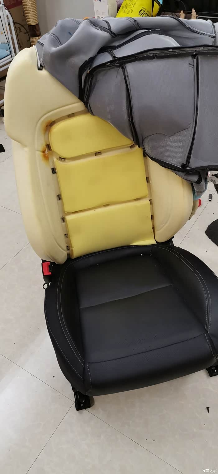

开始拆腰靠皮套 因为之前加装电动腰托 装回去是用扎带的 所以这次拆腰靠皮套就容易得多 也省了不少时间

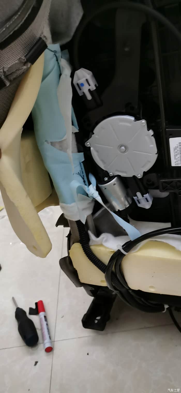

我这虎8尊贵版 座椅有个气囊 拆皮套小心一点 蓝色布是连接在皮套的 还好是绑在气囊四周的 解开就能抽出来 不影响到气囊
之前装的电动腰托 这次加装通风也在担心会不会互相冲突 但经过实测 完全不影响到

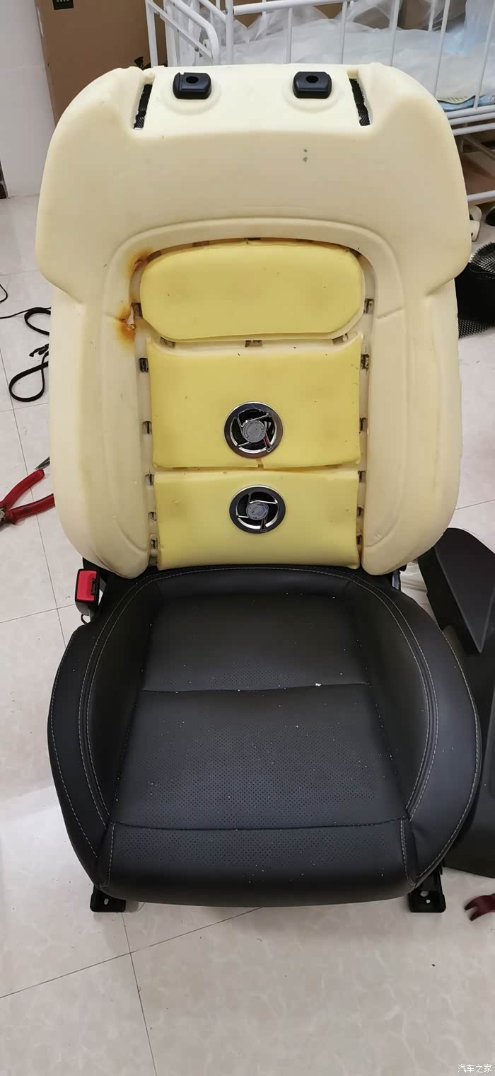

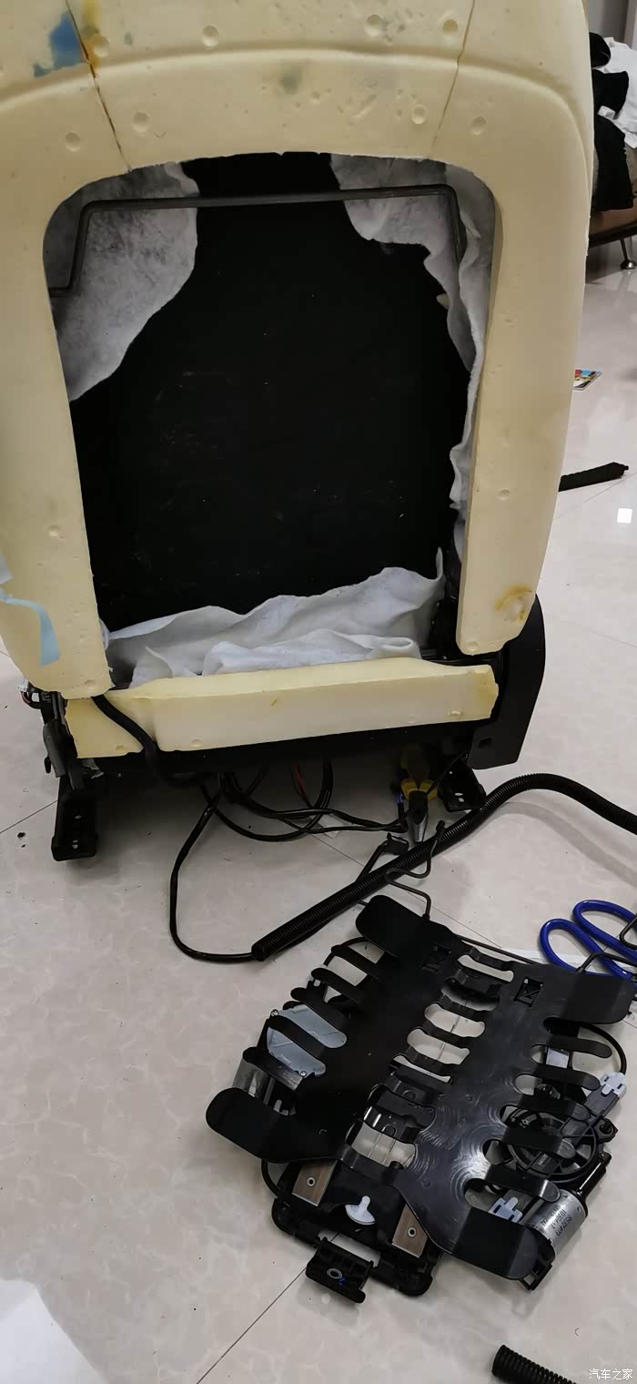

腰托先拆下来
皮套也完全拆出来了
正面照

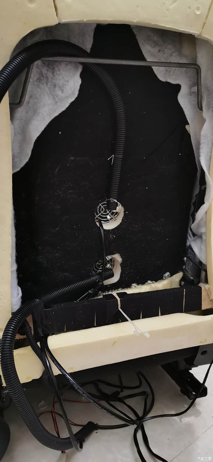

打孔 裁剪导风棉

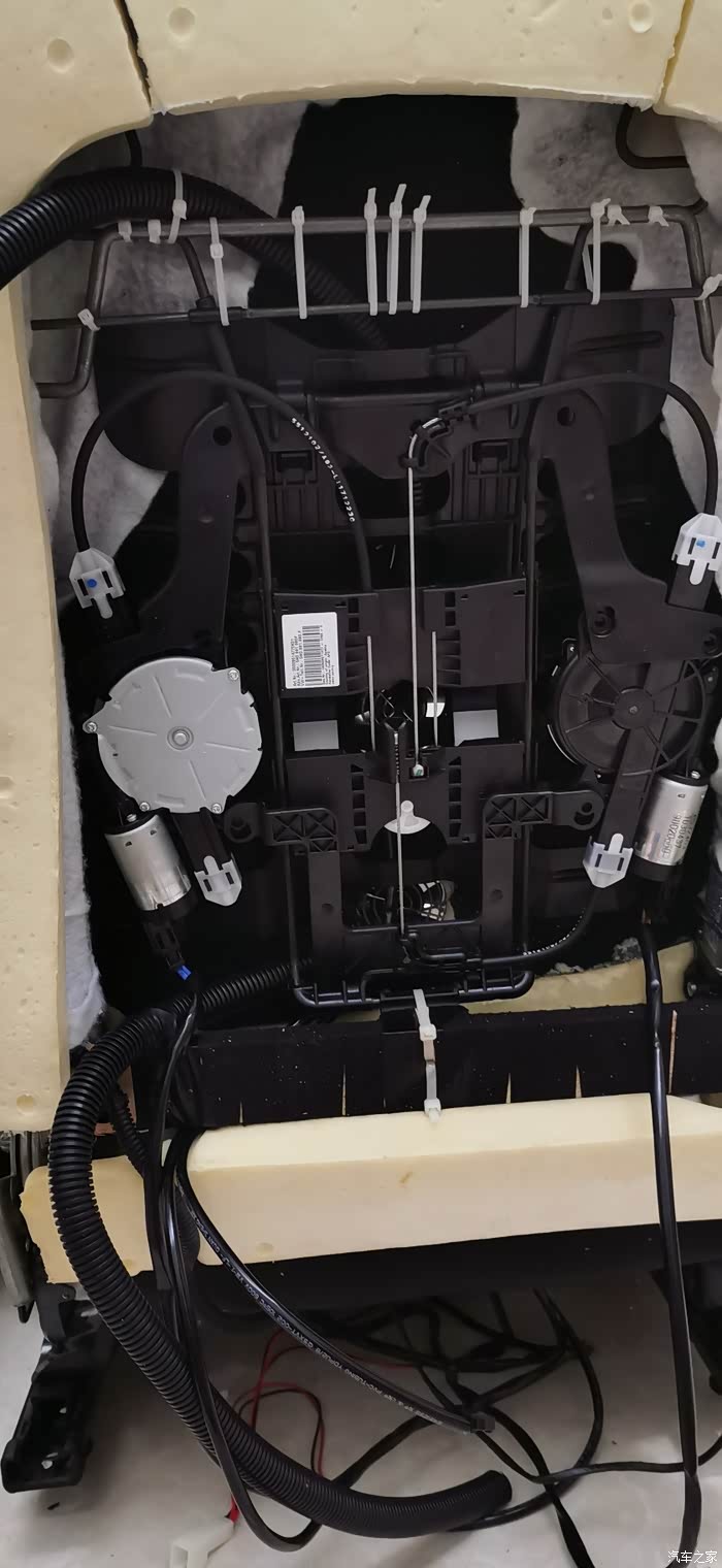

装上风扇效果
经过比对 导风管装这样就不会和电动腰托起冲突
之前腰托装上后感觉低了点 所以这次重新装的时候稍微往上装 椅子钢架2侧底部刚好有2个孔 我用了木板钻孔用扎带固定住

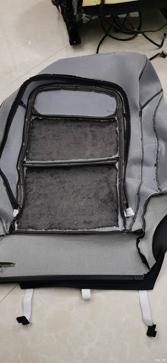

腰靠皮套处理 这里就不再细说
这个缝制得比较简单粗暴

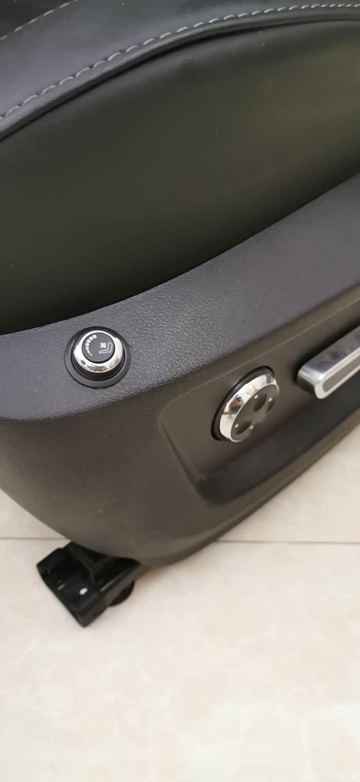

风扇控制开关 钻孔 安装效果图
至此 改装完成 配套的线束比较长 统一整理后固定在座椅底下
通风效果 视频截图
全程一个人完成 耗时比较长 约10个小时
