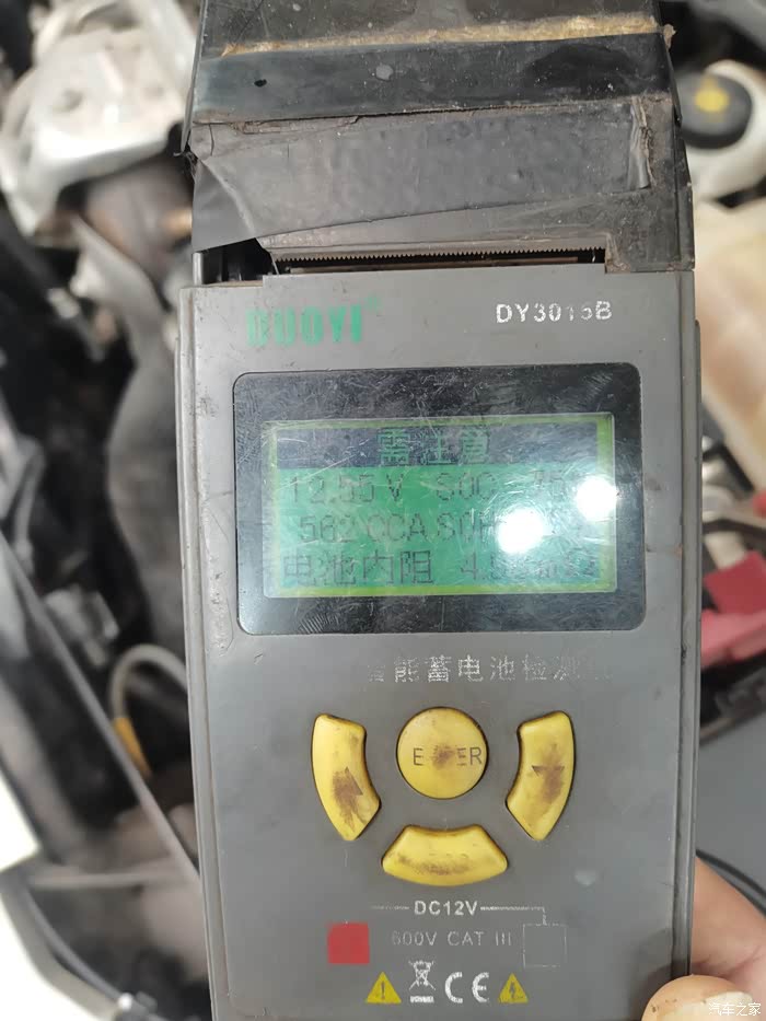

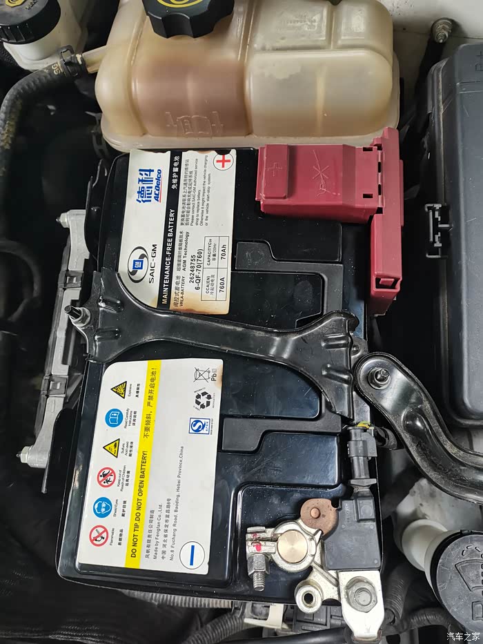

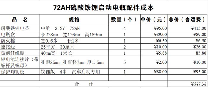

原车电瓶已复役3年半,一直没关启停功能,加了两次蒸馏水维护,即将寿终正寝。看到网上有磷酸铁锂汽车启动电瓶销售,但价格贵。所以起了组装电瓶的想法,在本论坛也有相关帖子,列了需购清单,全部在某宝下单。总成本647元。原旧的70AHAGM电瓶卖给风帆蓄电池销售部80元,实际成本567元。

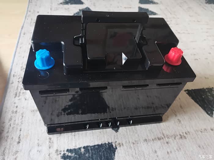

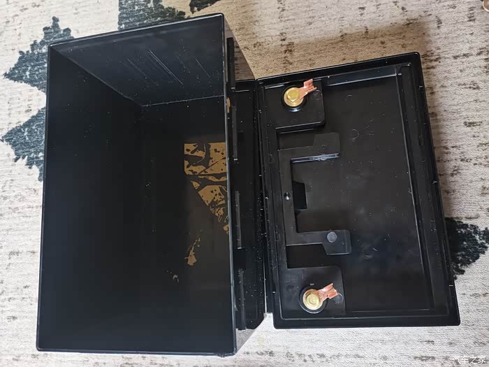

首先是照原车电瓶尺寸选购了电瓶盒子,长280,宽176,高189
中间无隔板,方便不同规格电池安装

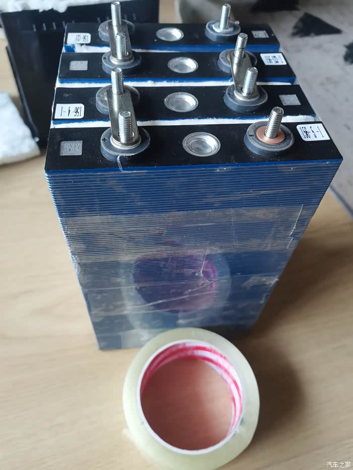

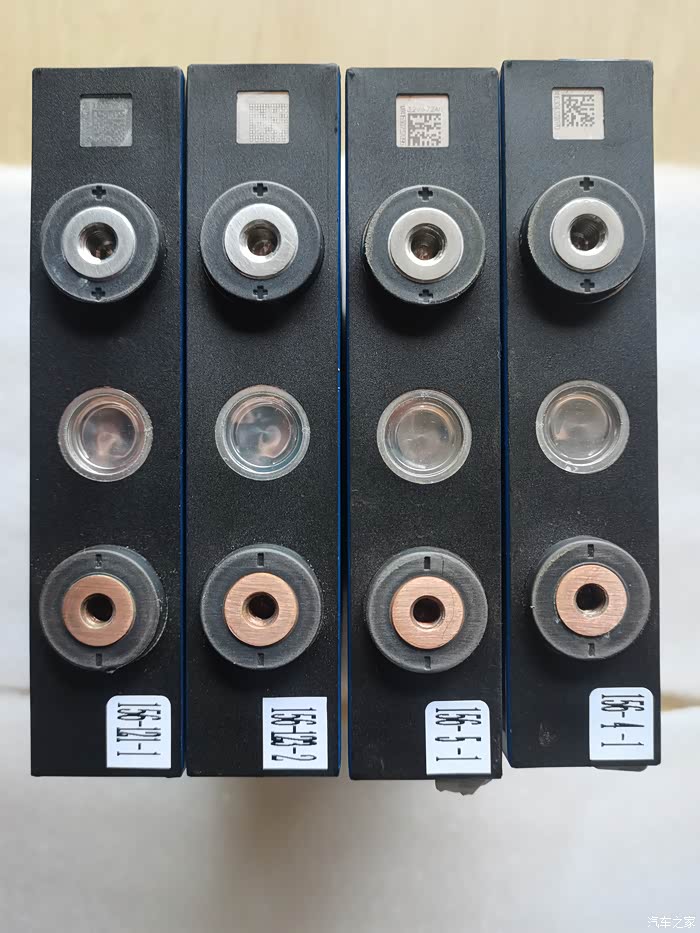

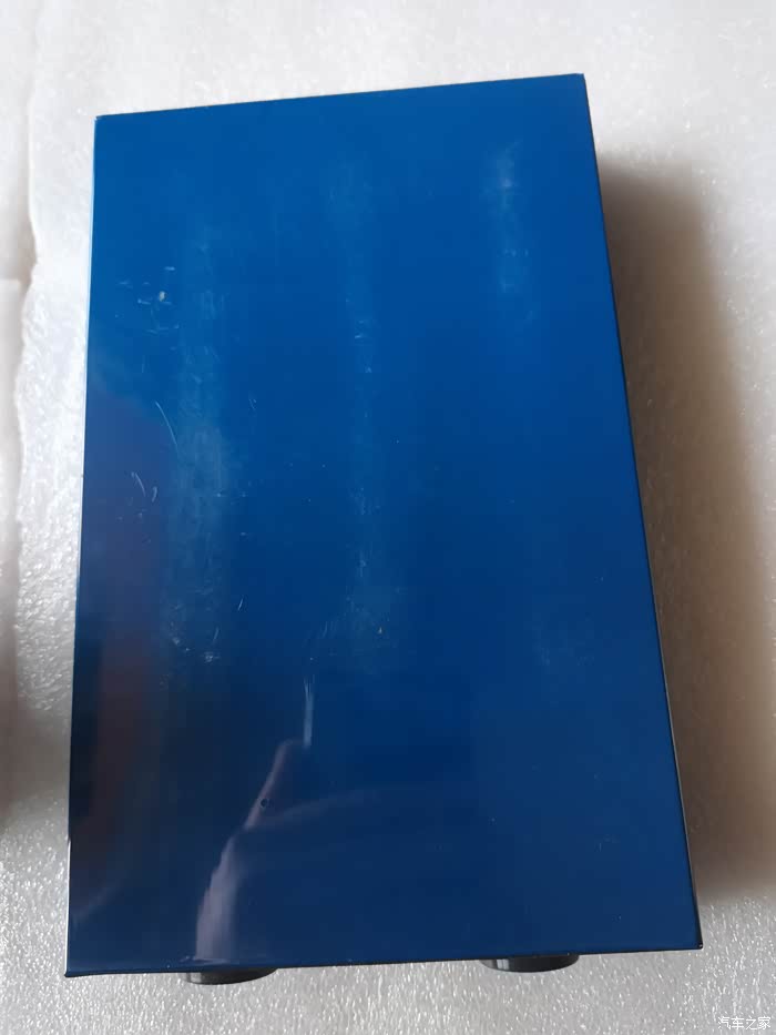

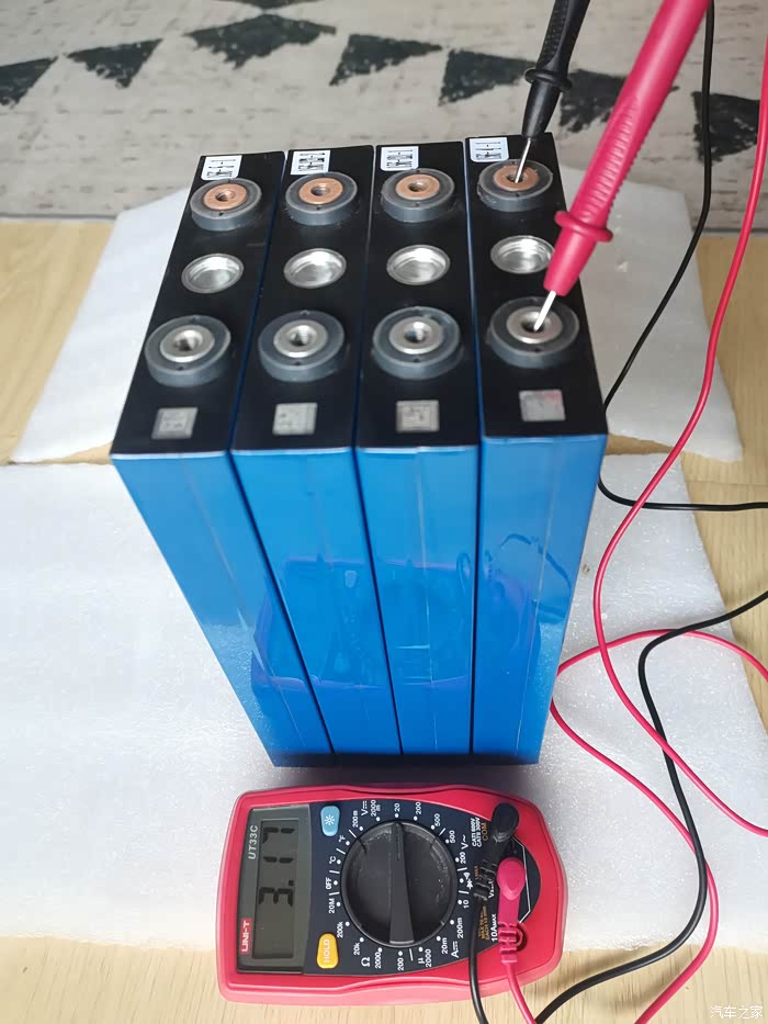

其次是磷酸铁锂电池3.2V 72AH,共4块,中航的。尺寸为厚30mm 宽135mm 高 215mm。4块组合中间加上防火棉,倒放刚刚合适。目测均没有鼓包,品相很正。
正负级都有6mm内螺纹
单块电池

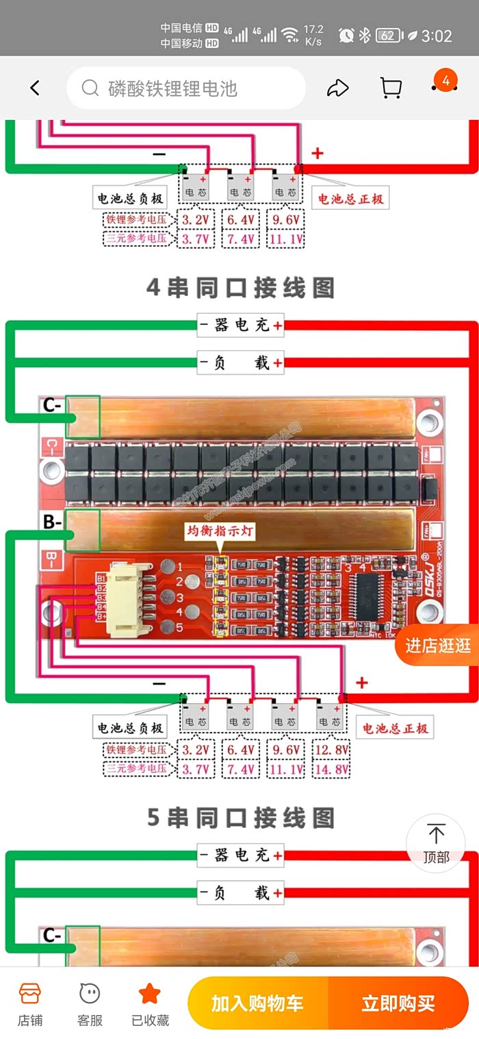

这是4串铁锂带均衡保护板,最大放电电流500A。之前买了两款都不成功启动,可能是电流达不到,这个板子做工好,原装带了10平方的硅胶线,负极连接线都用不着了

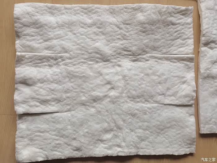

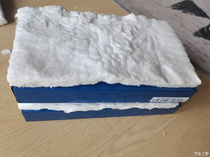

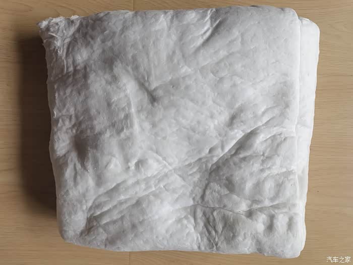

防火棉,用于填充空档及电池夹层,耐2000度高温并绝缘,并有保温效果

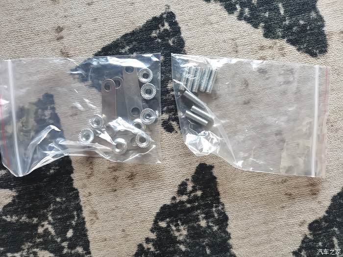

电池连接片(孔径35毫米,因为两块电池孔径是30mm,中间加上防火棉刚刚好),M6螺母及螺杆
单块电压3.17V,电未充满
中间加防火棉相隔开

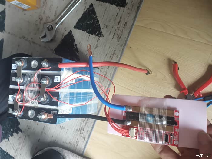

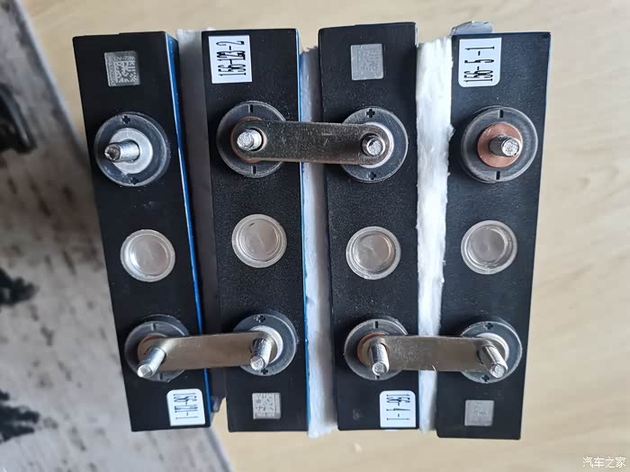

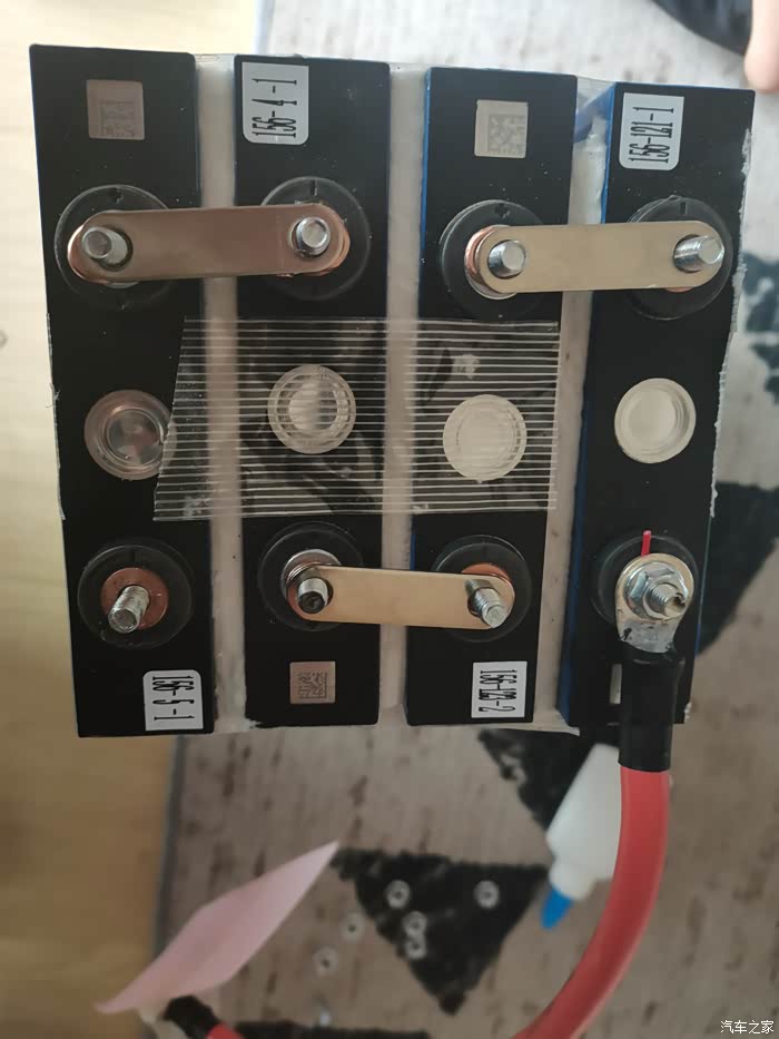

用连接片将4块电池正负级串连,注意不要接错
用专用胶带固定成一整块
连接片下面,我又用4平方米铜芯做了个连接,铜比铁的内阻小,应该好些

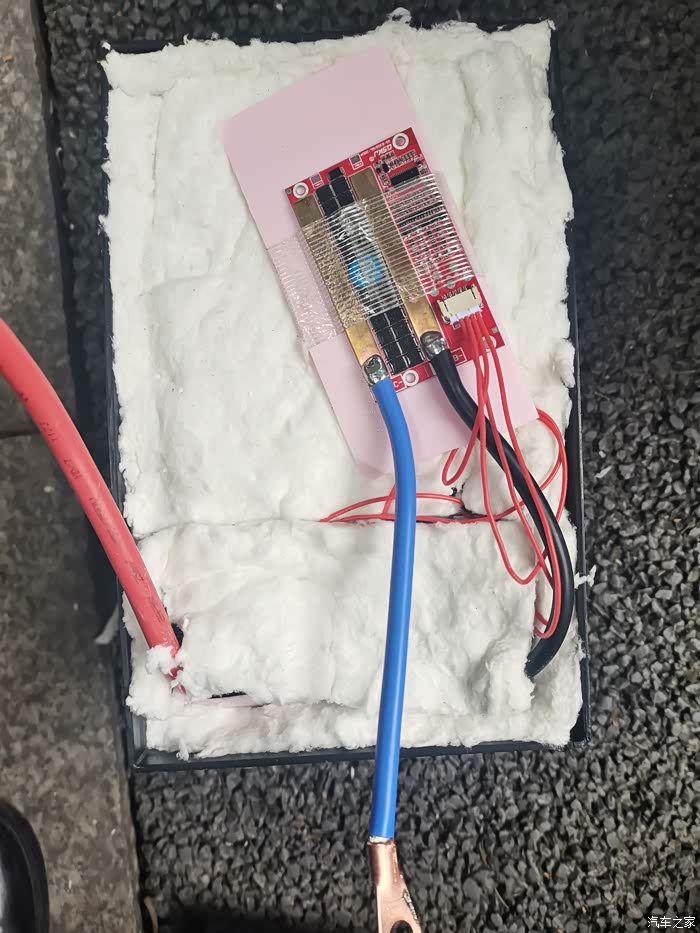

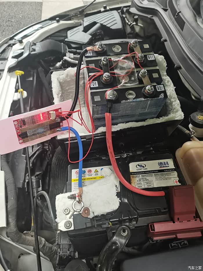

按照说明书接保护板,B-接总负级,4根红色检测线分别接第1234块电池正级(从负极这块算起)
试车,C-端接在汽车负极端子,总正级接汽车正级端子,点火成功。
之前用自己4平方铜芯线做的2米搭火线搭火不成功,后咨询保护板店家老板,才知道线太细又长,内阻大,不能成功搭火,估计要并双线才行。

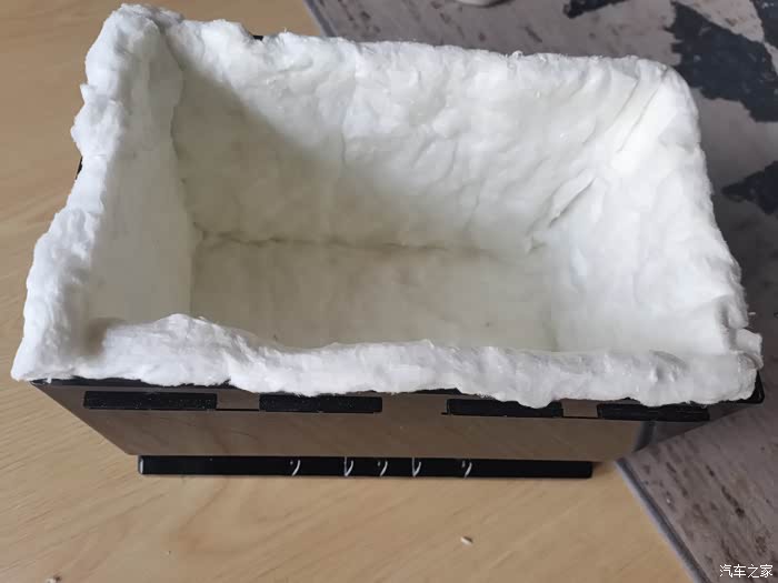

将防火棉按照盒子尺寸剪好
电池盒内四周放好防火棉
将电池放进去,将正负级接在铜柱上,并在上面铺一层防火棉保温,保护板背面粘了块塑料绝缘

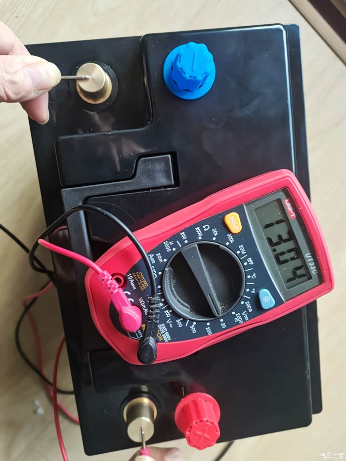

将电池盒盖上,测试电压13.04伏,充满电压是14.15伏
盖上没有密封,方便检修,卡子上紧后非常紧,没有松动和异响,将原车电池的标贴上,以假乱真(注意看铜柱)。

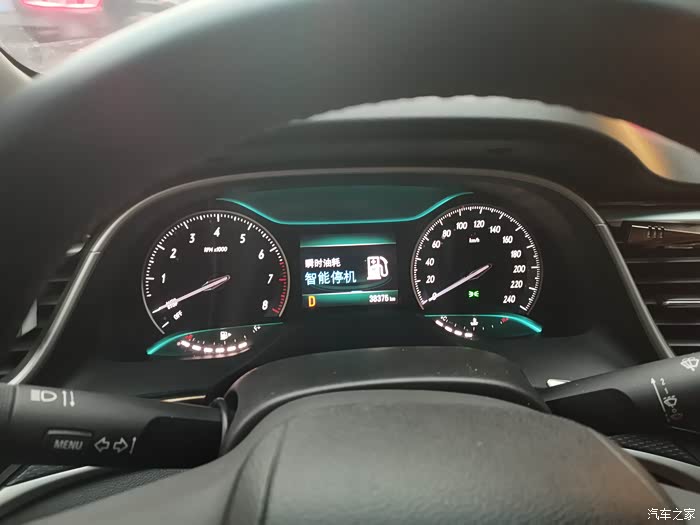

今天上班跑了5公里,途中等红灯启停功能激发,启动是秒起,大灯都不熄一下,非常有劲,如果能使用5-10年就好了
