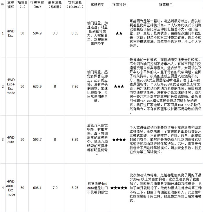

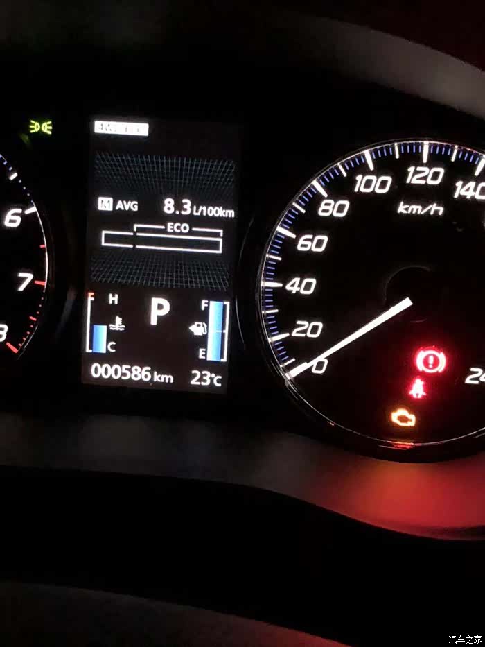

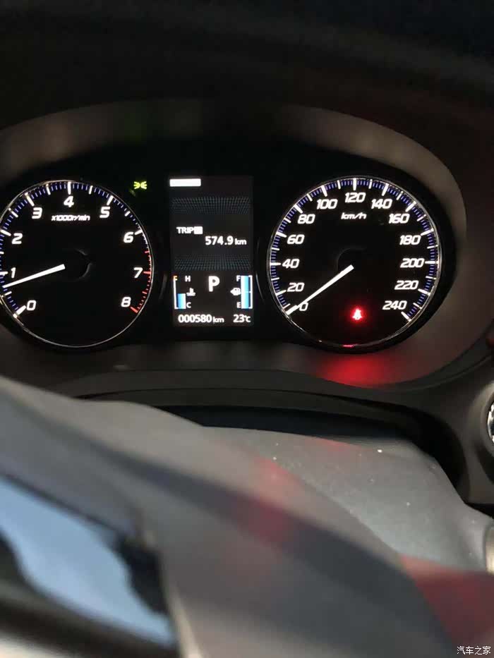

1. 4WD Eco,加油量50升,行驶里程584.9km,表显M油耗8.3,实际油耗8.55
驾驶感受:油门轻盈,加速迅速,明显感到前轮发力,人被拖着走,驾驶感受偏向轿车
推荐指数:★★
推荐理由:可能因为是第一箱油,没达到最好状态,所以油耗甚至比第三种模式高。个人认为此模式长期测试油耗应该会比第三种低但相差不大。油门轻盈,脚一直处于悬停状态,稍微给点油门车就出去一大截。但是不如第二种模式省油,甚至不如第三种模式省油,当然安全也不够,所以个人不采用。

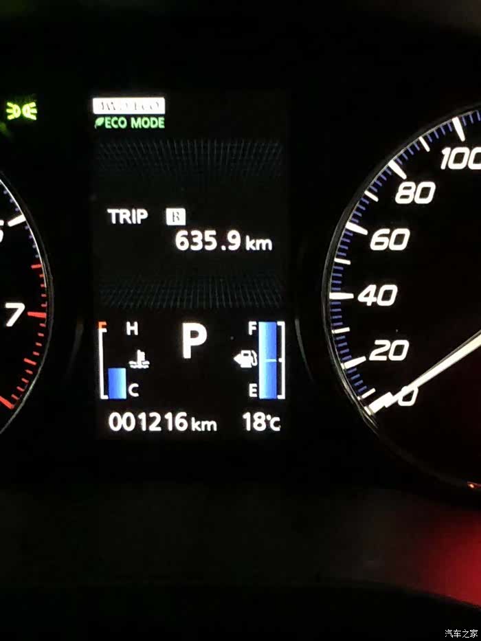

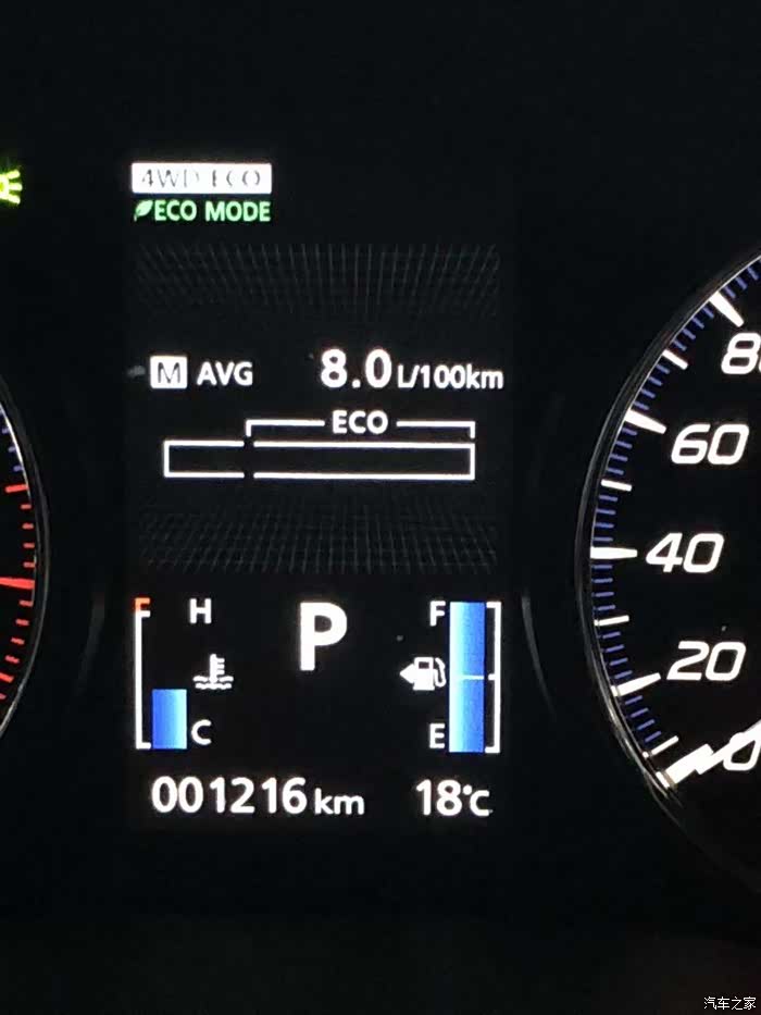

2. 4WD Eco+Eco mode,加油量50升,行驶里程635.9km,表显M油耗8,实际油耗7.86
驾驶感受:油门沉重,感觉有弹簧在脚上,起步反应慢,没有冲头的感觉,加速比较缓慢,但日常使用也足够。
推荐指数:★★★
推荐理由:最省油的一种模式,而且城市交通安全性较高,不会因为油门控制不好窜出去,在城市目前的交通情况看来有实际意义,适合新手,女司机以及开车心态平和的人。至于传言的积碳问题,查阅了相关资料,积碳的造成主要是汽油燃烧不充分,而eco模式主要是控制喷油量,理论上与积碳原因相悖,个人认为eco模式会积碳是无稽之谈。另外说的动力肉动力浪费的情况,在目前城市交通现状看来,没有多少急加速的情况,动力弱一些并不会对实际驾驶时长造成影响。最后说的长期4wd eco模式驾驶会损坏四驱系统的传言,我打过厂家电话,厂家回复4wd eco后轮仍然有动力,不存在四驱系统长期不用导致的损坏。

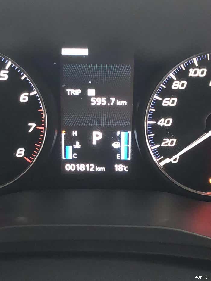

3. 4WD Auto,加油量50升,行驶里程595.7km,表显M油耗8,实际油耗8.39
驾驶感受:后轮介入感觉明显,有推背感,真正有四驱车的驾驶感受,抓地力和转弯的支撑杆都有明显优势。
推荐指数:★★★★
推荐理由:个人觉得强劲动力主要应该用于高速驾驶和山地驾驶情况,所以未来上了高速或者山路我都会用此模式驾驶,不管是转向,并线,超车,此模式都游刃有余,能够用最强劲动力以及四驱模式给高速行驶和山路行驶保驾护航。另外,雨雪天气我也会采用这种驾驶模式,增加安全系数。我把它作为第二驾驶模式。

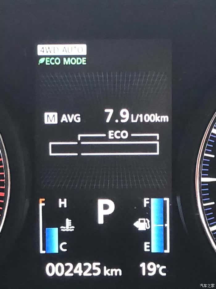

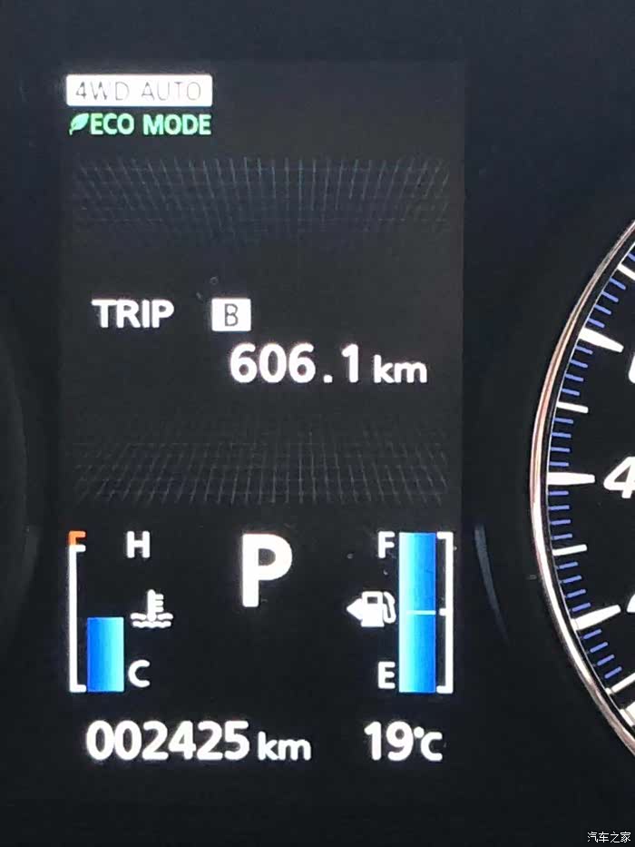

4. 4WD Auto+eco mode,加油量50升,行驶里程606.1km,表显M油耗7.9,实际油耗8.25
推荐指数:★★★★
推荐理由:此次加油较为特殊,之前都是油表亮了再跑了最少30km以上才去加的油,这次是油表亮了就去加了,油箱剩余油量甚至50升油都加不进去,只加了48升就跳枪了。故此种模式油耗会与第二种不相上下,油耗肯定在8以内。但由于有四轮驱动的介入,安全性和操控性要好于第二种,故此模式为我日后常用模式。。
推荐指数:★★
推荐指数:★★★
推荐指数:★★★★
推荐指数:★★★★

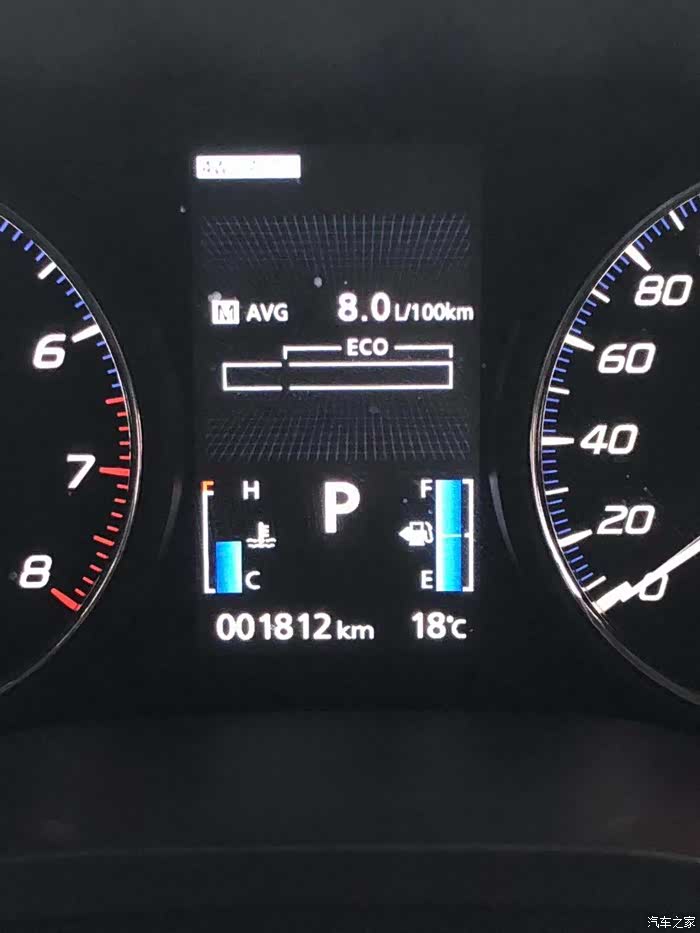

结论,eco mode的确可以节油,并且不用担心积碳问题。另外 4wd eco与4wd auto无明显油耗差异。
另外,4WD auto+eco mode模式只能在4WD eco+eco mode模式中按“4WD”按钮进行调整,如果在4WD auto模式下直接按中控“eco”键,则会调整成4WD eco+eco mode

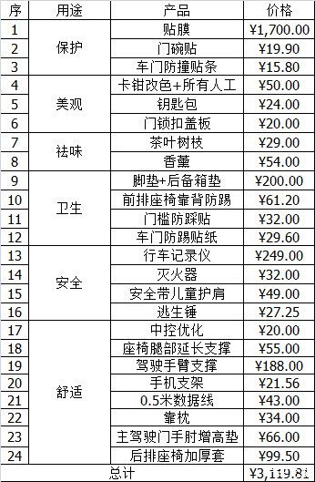

另外与大家分享一下我加装的一些小配件,希望对大家有所帮助。

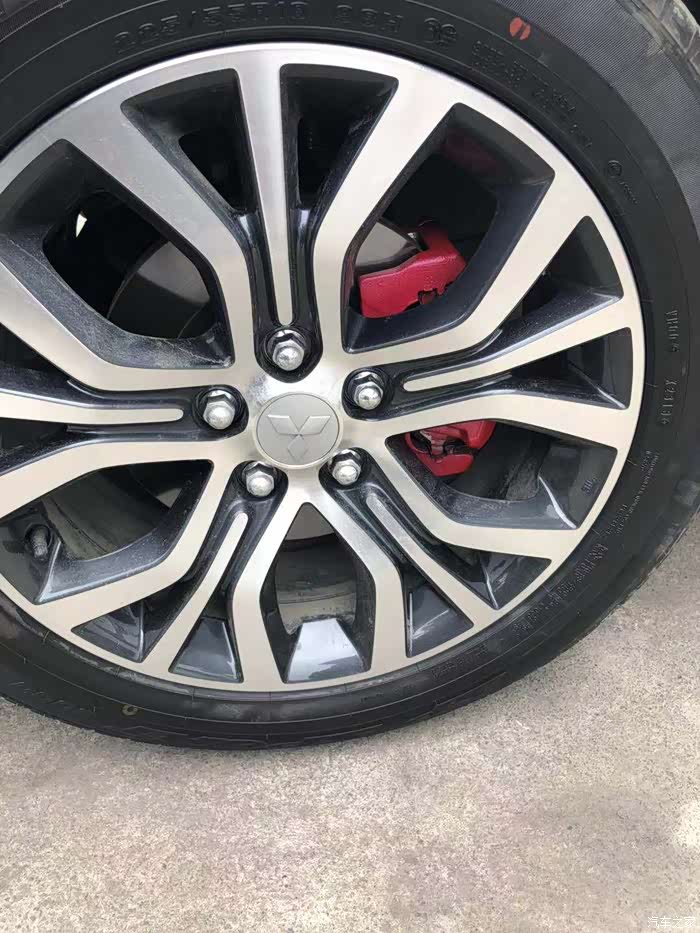

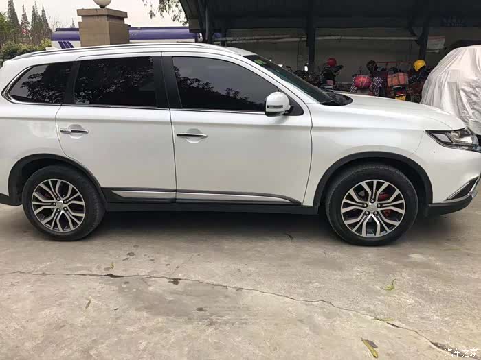

侧面照,主要可以看玻璃膜和卡钳喷红。
卡钳喷红,水平一般,贵在便宜。

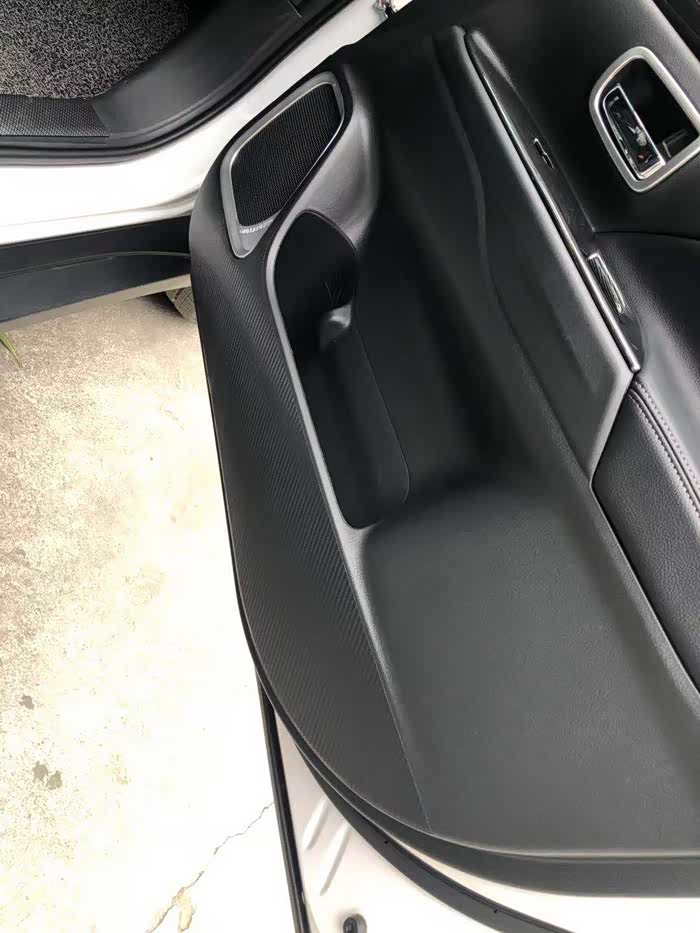

四个车门都贴了防踢膜,贴纸的那种,优点是轻薄成本低,缺点是自己贴很困难,不心灵手巧的不建议尝试。

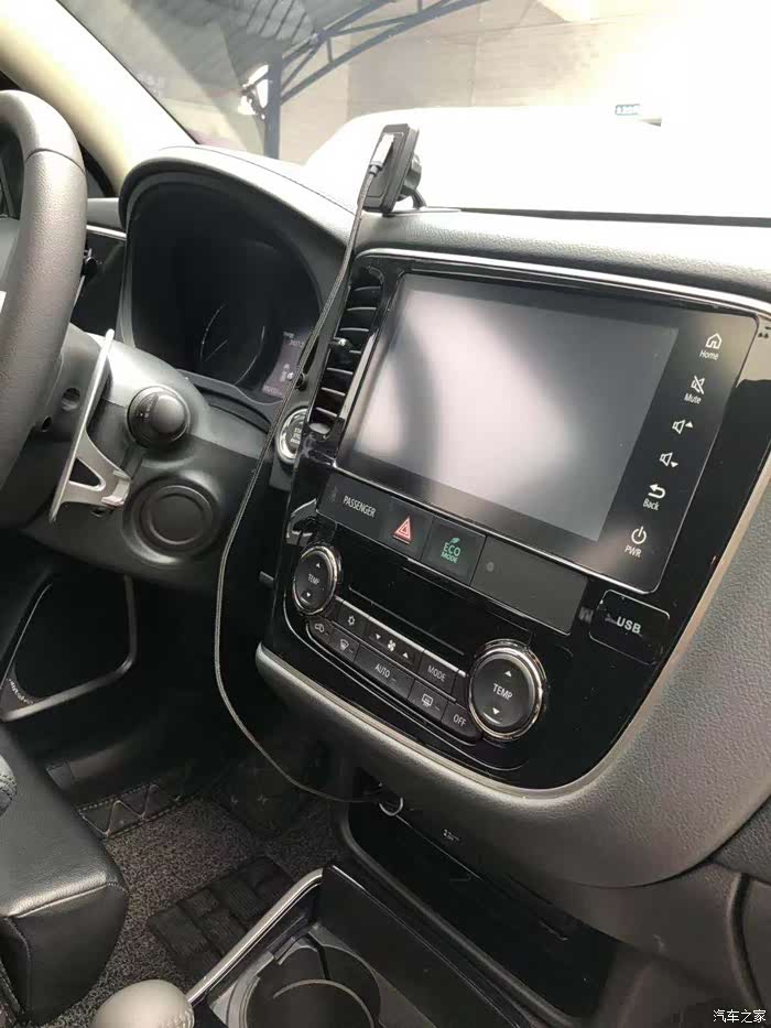

车载手机支架,买了三个,这个最好,与中控台粘的稳,与手机吸的相当牢固,而且并不影响手机信号。同时配0.5米手机线,绝配,没有杂乱的感觉。

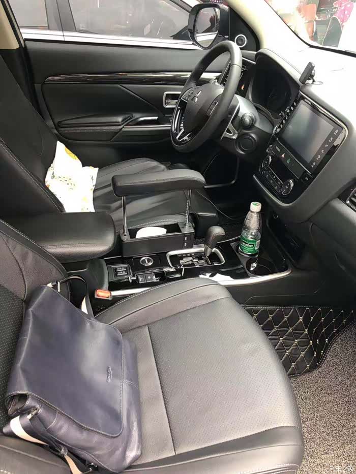

主驾驶加装:
1.腿部支撑垫,让腿悬空部分没有那么多,会增加一定的舒适度。
2.手臂支撑,因为我手臂短(身高174cm,臂展165cm),所以腿部距离刚好的时候手要伸直才能够到方向盘,有这个支撑的会舒适很多。
3.小枕头靠腰,买了好几款靠腰,都太大,会占据座椅空间,而且时间长了反而会更累,我突发奇想把家里小孩淘汰的小枕头拿来试一下,刚刚好,不管是垫的高度还是宽度都很贴合,大家可以试试。
4.主驾驶门抬高垫,贴在主驾驶门上,垃圾没用还摘不到。

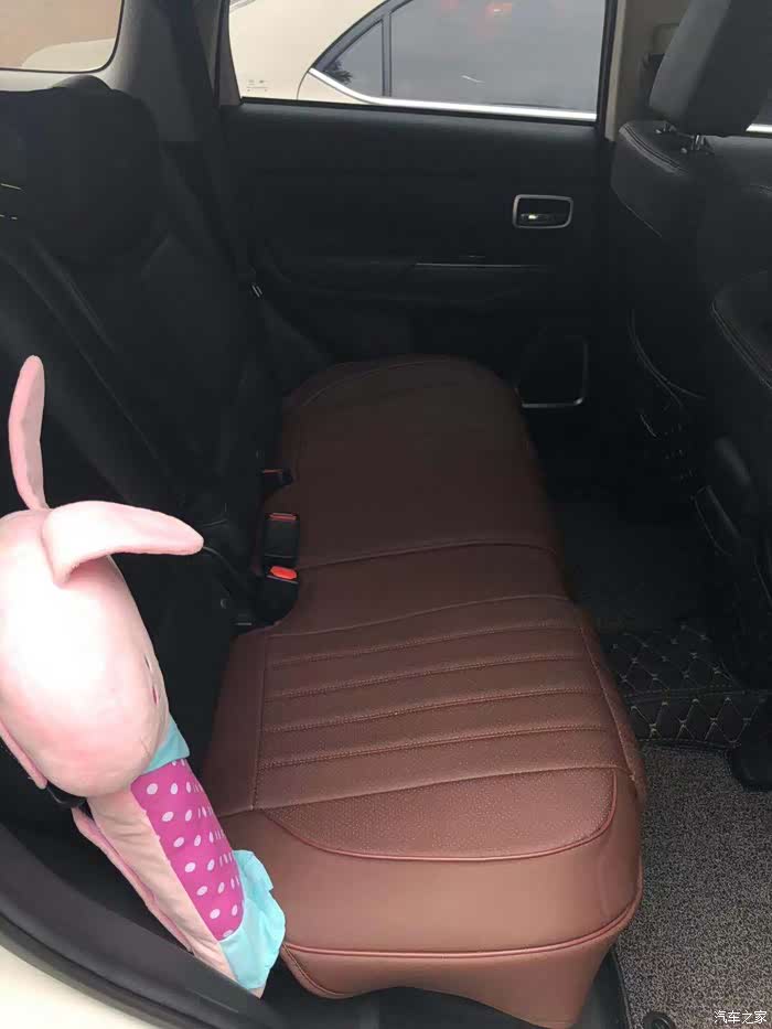

后排加了一个没有靠背的垫子,增加了一点舒适度,还挺贴合。因为家里儿童座椅平时放置在另一台车上,所以这台车短途就不把儿童座椅搬过来了,买了一个儿童安全带抱枕,孩子上车会很高兴系上安全带,同时不会勒到脖子,挺实用。

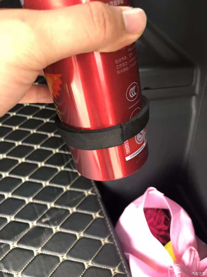

灭火器想放在杯架上,但是会摇动,所以拿泡沫垫加粗了一点,现在非常牢固没有异响,取用方便。希望永远没用。

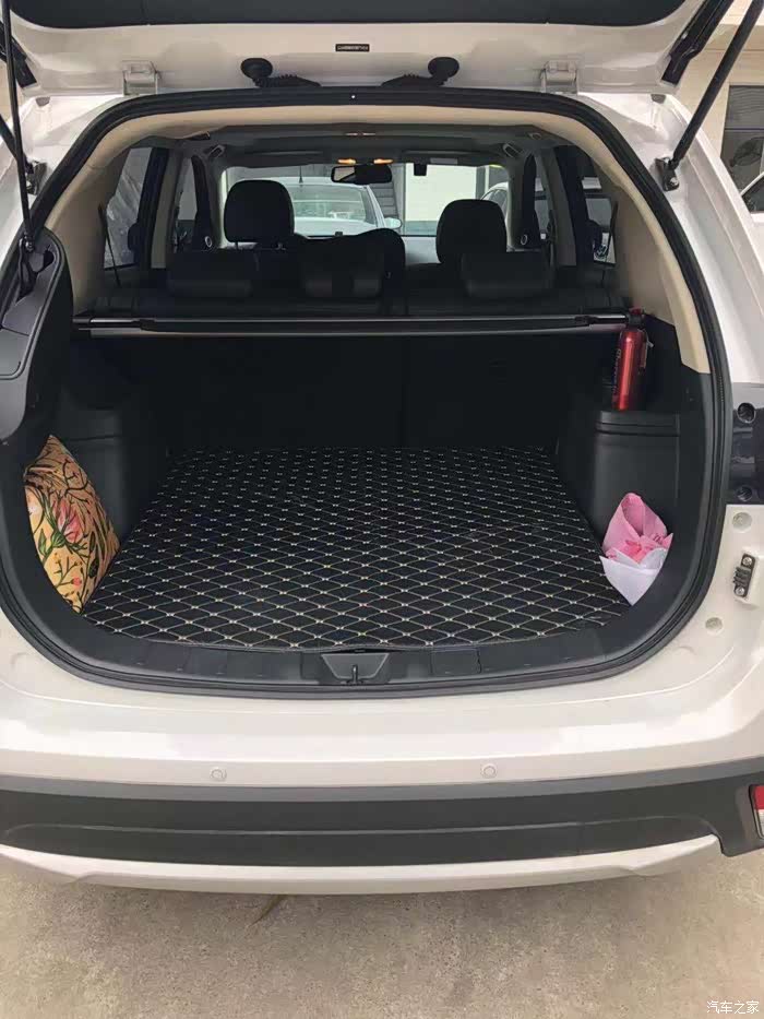

后备箱
所有配件购买清单及价格,仅供参考。
