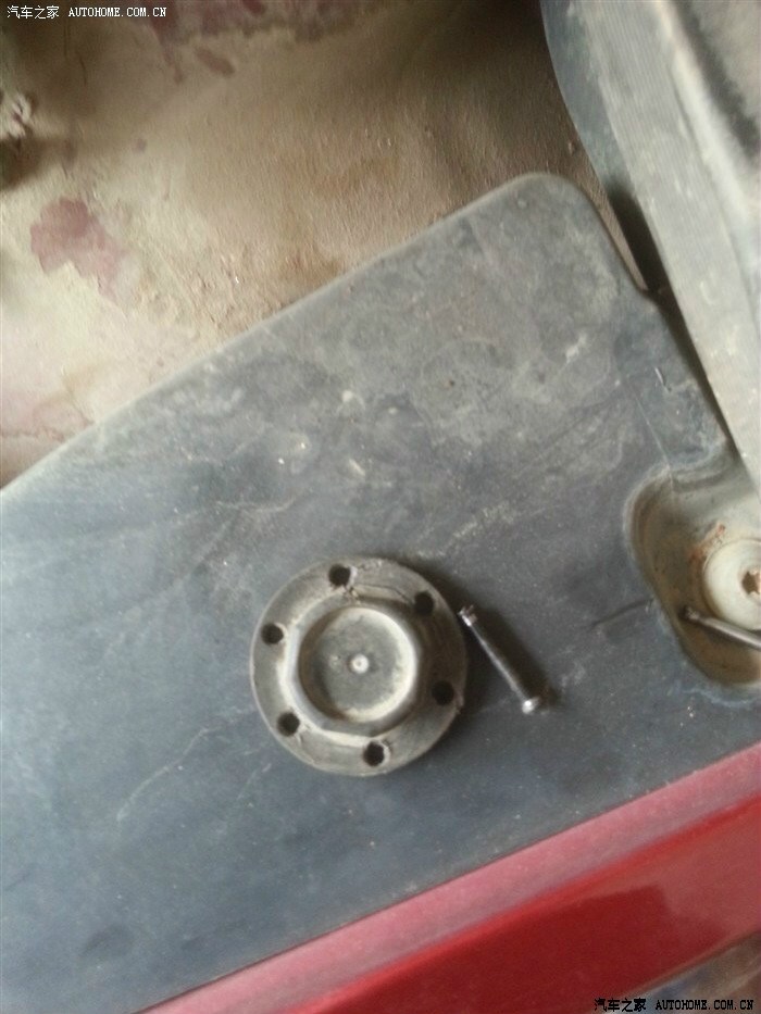

拆电池的步骤,我就不详细叙述了,比较简单,只要拆一颗螺丝,其他都是卡子,卡子拆完了就可以吧电池拿出来,拿出电池后,电池底座上有三颗螺丝,拧出即可!!

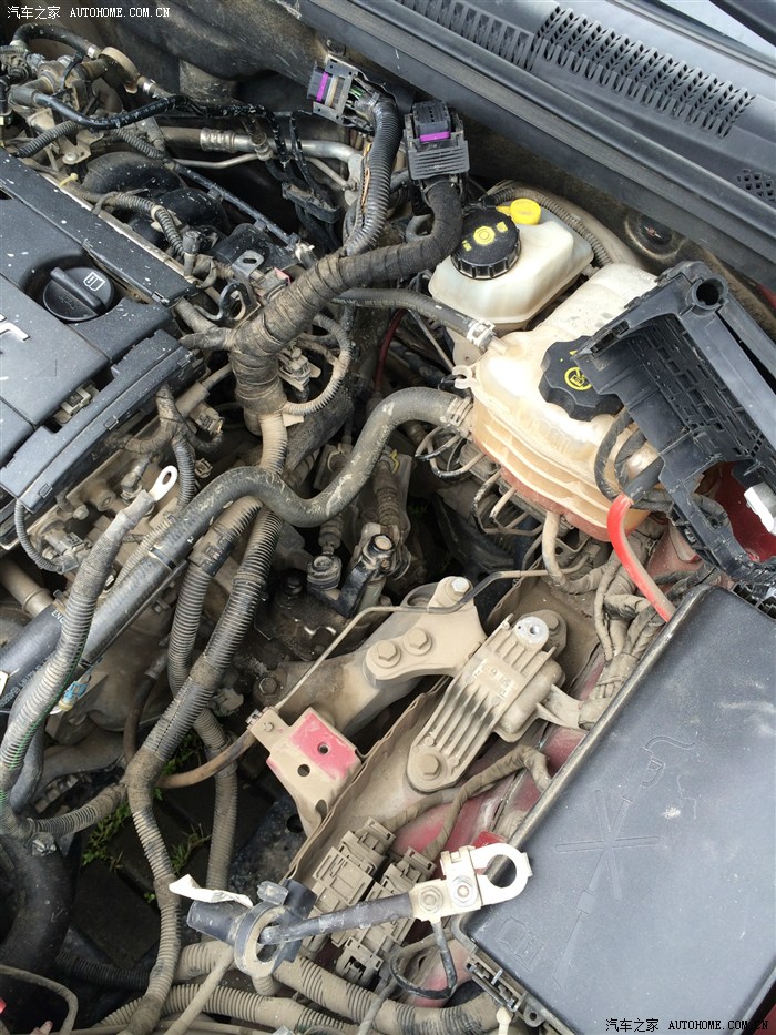

拿出电池的样子,呵呵,清爽很多了吧,然后看到电池底座上的三颗螺丝,拧开就可以拿出底座,哦对了,还有一个电压测试线圈,是通过磁感线圈测量的!!

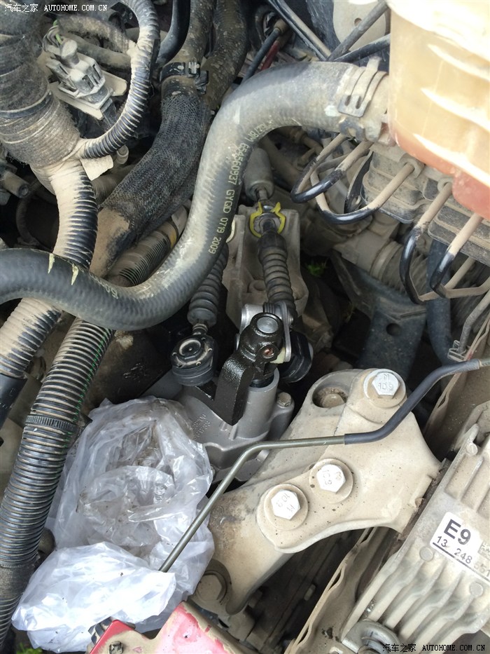

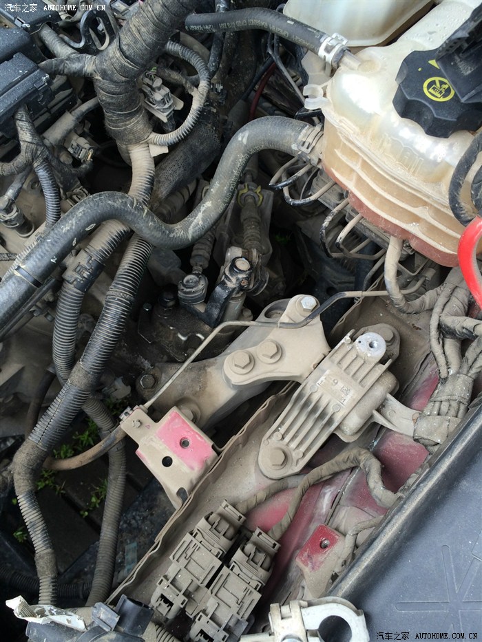

 拿出底座的样子,看到换挡机构了么,对就是他,害你换挡没有了当初的流畅以及舒适!

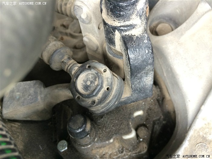

其实以上都是小儿科,最难的部分来了,见图:就是这个接头,我当初网上查是要全部拆解开,于是我就按照这样的思路在弄,其实是一条完全的错误做法,大家以后看帖的时候,不要轻易相信一些教程,不一定完全正确,至少这个案例是的!
这是我之前网上查的图片,就是他,我恨他,我就想着这样的方法拆解,其实,这里很重要想自己动手的,看清楚,用两把平头螺丝刀,往外撬那个球头冒就可以了。一定要记住

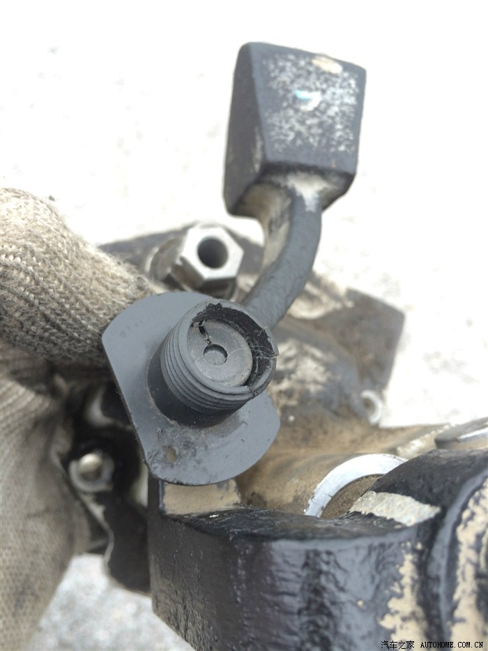

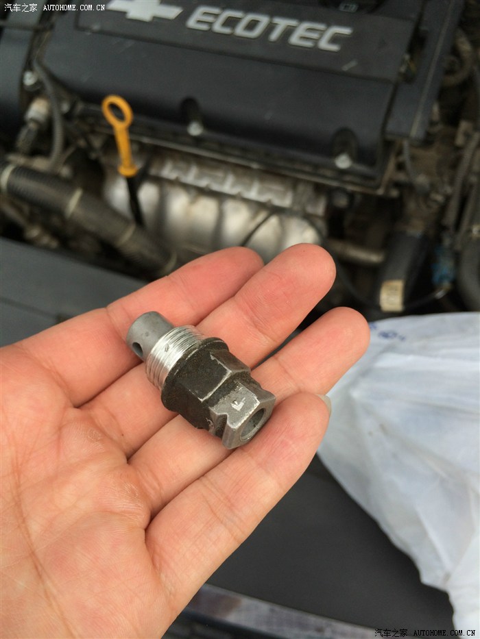

好吧,看看我拆开的样子吧,还不错,拆下来了!!图中是下半部分,我是通过强行打开一个铁栓。然后把上面的螺帽拧开,失败的做法,大家千万不要这么拆!!按照我上面的做法来,实在不行去正规店里吧!!

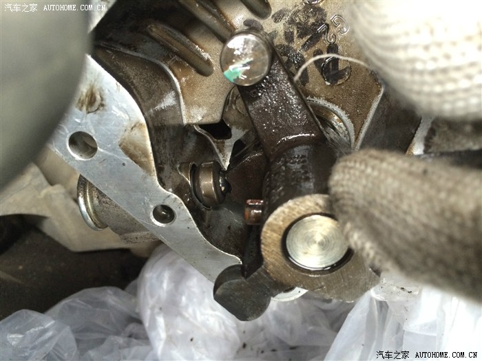

看看旧的换挡机构,就是一个弹珠的那个管子里面,松动了,导致无法支撑换挡轴的切换!

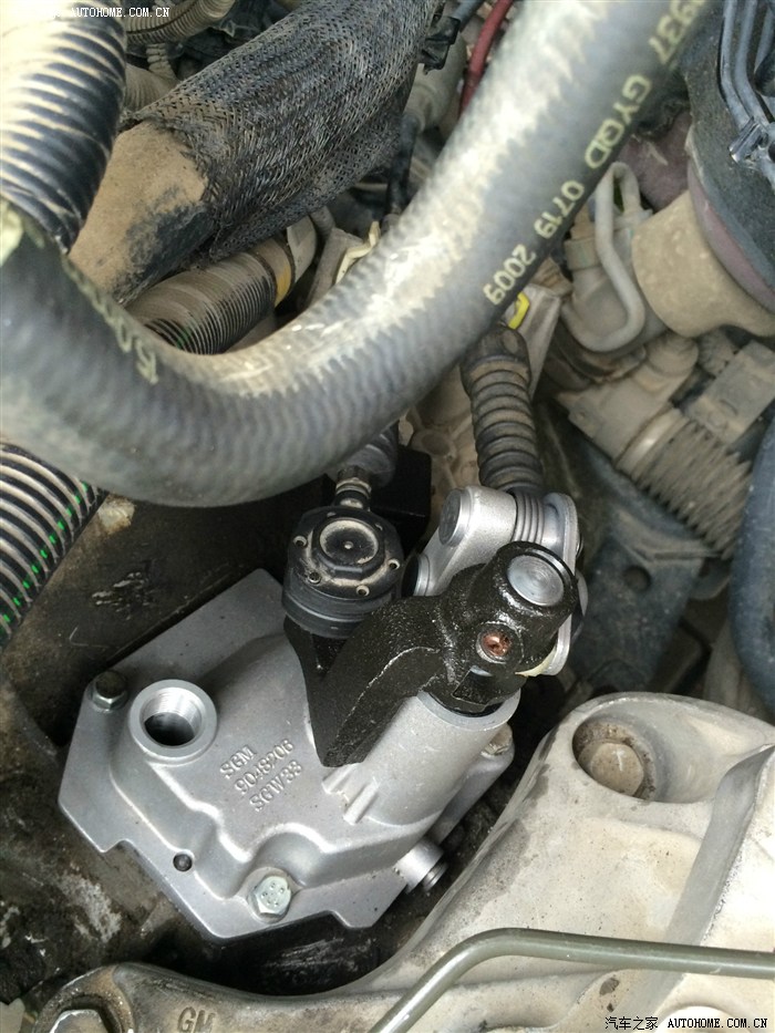

好吧,换下旧的,上新的!!好漂亮哦!!旧的接头勉强可以用,但是比以前松了,过几天换换挡拉丝,安全第一哦!
拆下旧车上加油口以及护冒
到此安装结束,装回拆下的电瓶,启动OK,换挡那个舒适啊,有了新车的吸入感,夸张的出,换挡省了不少力啊,哈哈!!!
