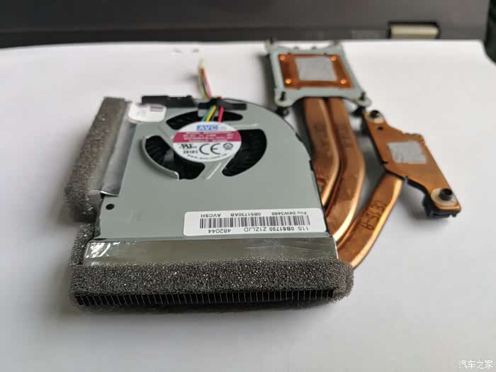

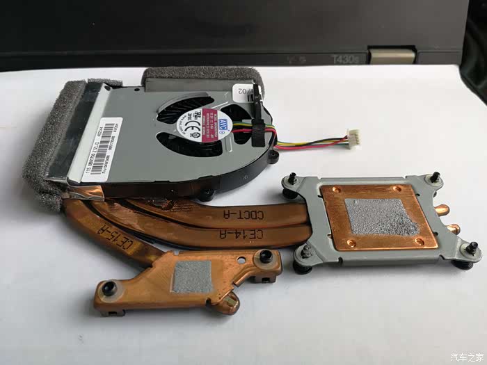

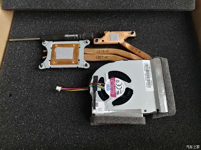

打开包装盒,风扇和铜管、CPU散热器都是一体的,硅胶都给涂抹上了。买风扇还赠送了一把小螺丝刀,拆机更换就靠这把小螺丝刀足够了。
5V,0.45A,原装风扇,硅胶被我拍照的时候,不小心用螺丝刀剐蹭了一点,不影像。
做工还是很精密的,背面全黑,符合Thinkpad T系列小黑的个性。
出风口也很工整。
还是下面垫张白纸吧。

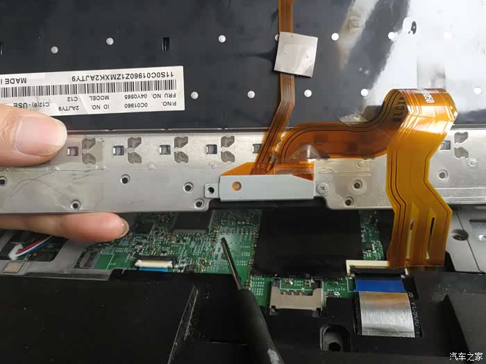

1、拆键盘
因为单手拍照,不方便拍照演示双手扒开键盘的动作,画出来比较明白一点。

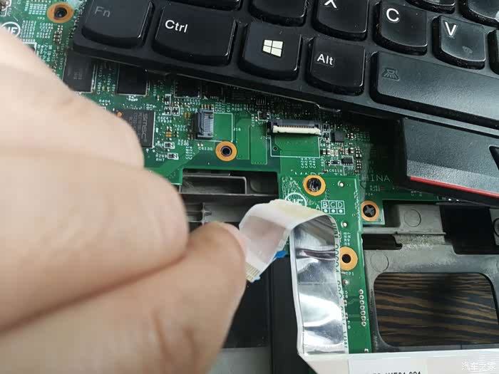

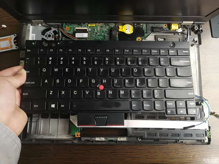

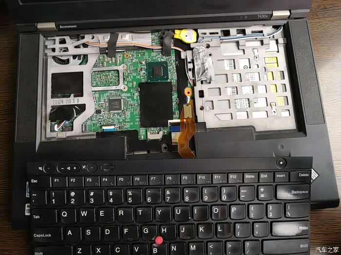

扒开键盘后,掀开键盘,这样的角度,可以看到键盘和主板的排线,别暴力,小心点。

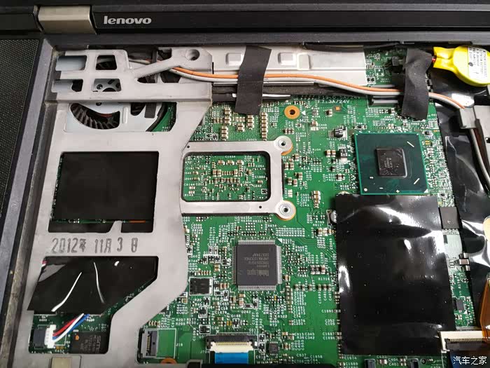

铝合金框架上印着2012年11月3日的生产日期,这个铝合金框架是T430和T430s区别最大的地方。T430s的铝合金框架压住了风扇,导致需要继续拆掉整个主板,才能拿出风扇来。所以,我已经抱着拆光所有零件的决心了。
这样是没法换风扇的,触控板那个面板和主板都挡住了风扇,必须继续拆。
这里是拆键盘的排线,也可以偷懒不拆,小心点就没事,有诀窍的。

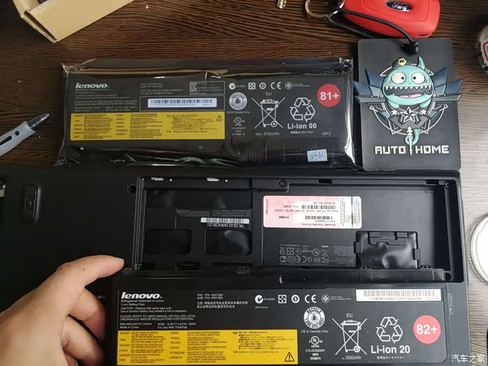

2、拆光驱、电池

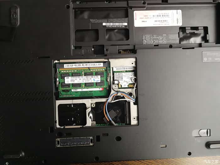

翻过来,拆下电池和,还有内存条、蓝牙模块的盖板。那个贴了二维码的小小板件就是蓝牙模块的板子吧。
拆下光驱后,这里可以再买个光驱位支架,然后可以放个2T机械硬盘,扩容不错,留着以后再折腾吧。
蓝牙模块的线束上多了3根没用的线,应该是阉割了某些功能的。

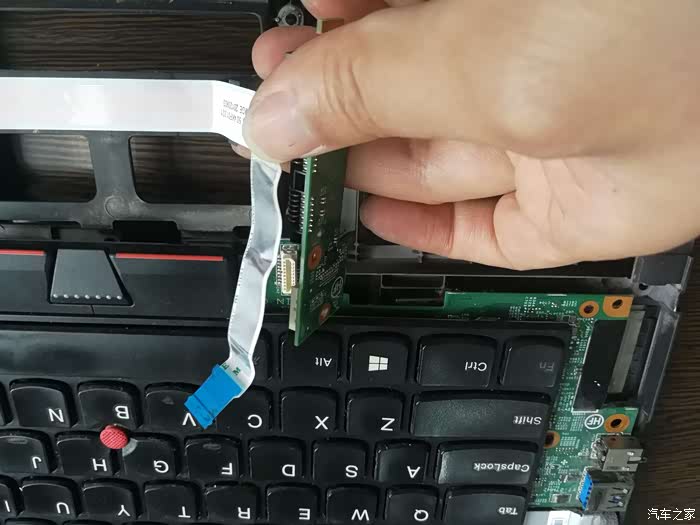

3、拆鼠标触控板
沿着光驱位缝隙,抠开鼠标触控板那一整块塑料面板,也就是键盘表面其他部分的黑色面板。可以看到左手位置的Lenovo固态硬盘,这块硬盘也是我去年更换的。
键盘可以不拆排线,斜着把键盘钻出触控板那一整块面板,就拿出来了触控板。这一步比较关键!

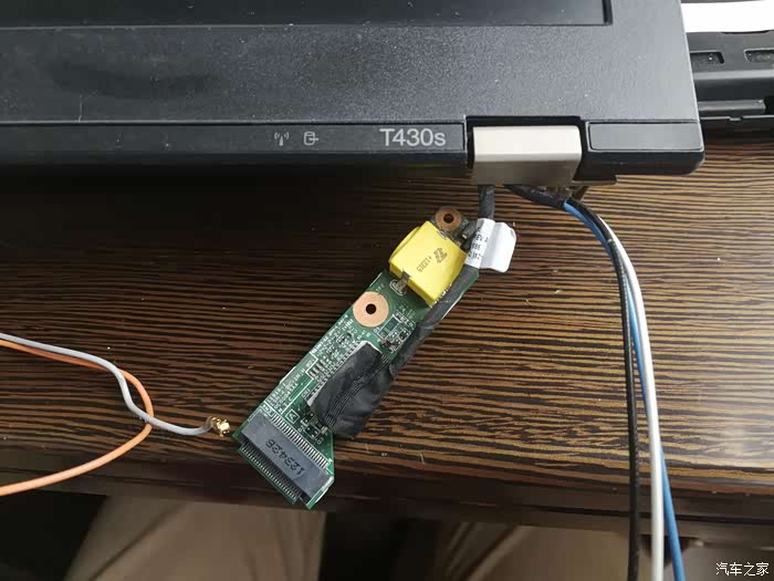

4、拆显示器

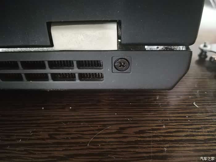

用小刀片抠开这个螺丝冒上面的正方形小贴片,就露出螺丝来。
左右各一颗,全拧下来。
这个小板子要注意别弄坏了,轻轻一拨就分离开了,我大拇指这里是插板子的位置。

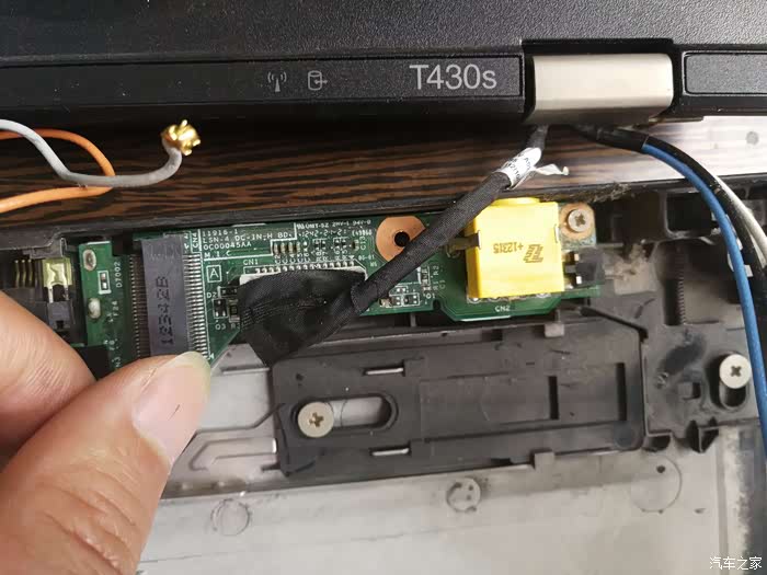

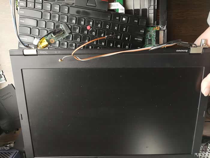

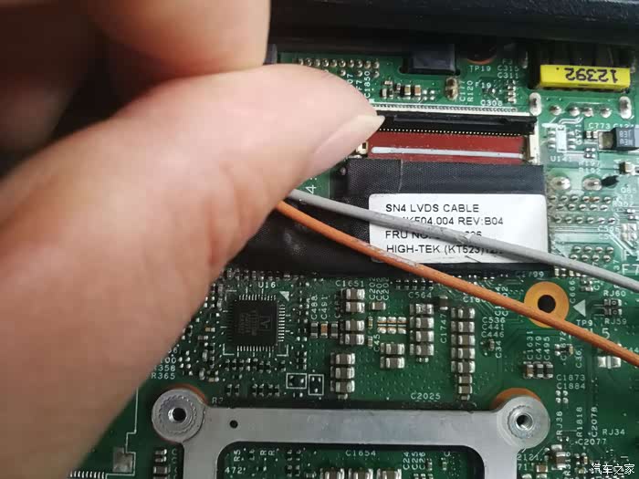

很轻松拆下显示器来,注意和显示器链接的两根线,橙色、白色,还有左侧T430s字符那里的一个小电路板,随显示器一体的。

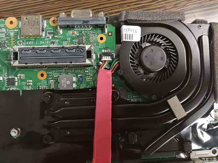

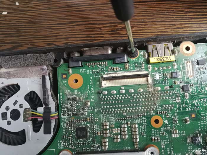

可以看到风扇插在主板上的排线,这里把黑色的扣板用指甲壳抠开,就可以拿出排线头了。
用指甲壳轻轻抠开。
这里千万别动,都是焊接好的软线,这里如果弄脱线了,就没法玩了。
开始拆主板咯,这里的一颗螺丝本来是被显示器挡住的,所以必须要拆显示器才能拧松这颗螺丝,哎,麻烦吧。

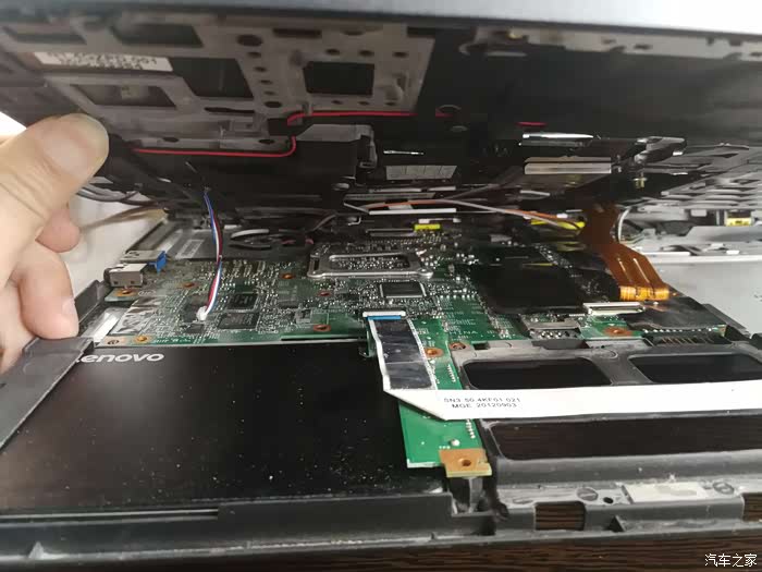

6、拆开音箱排线
这里的白色排线是在鼠标触控板左键的左侧,应该是音箱的排线吧。

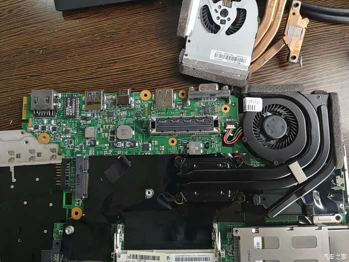

终于拆下来主板了,翻个底朝天,看看旧风扇的确好脏了。
拆之前,拿出新风扇和旧风扇对比,基本上是一样的。

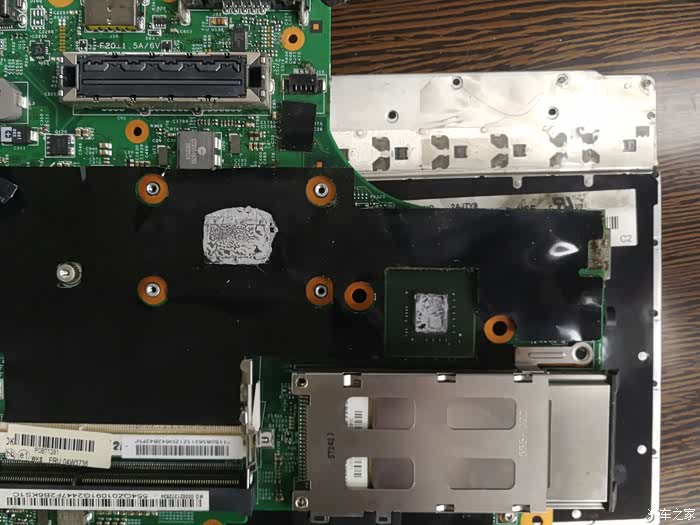

拿掉旧风扇的主板,感觉很空了,下面的那个应该是插什么卡的,也被我拆了。

新风扇的安装接线,左侧红线,中间黄线,右侧绿线,用镊子把手压紧接线。
换好的风扇

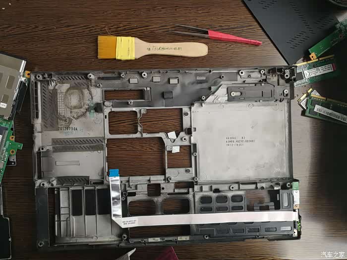

9、底板清灰
最后把底板刷一下灰尘,再把主板和风扇一起安装回去。

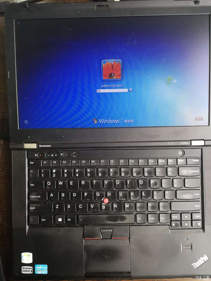

开机正常
最后,还多了块全新原装电池,不想开封使用,丢网上当二手卖去,我天天插电使用,根本不需要电池。
摆上我的AUTO HOME汽车之家工作牌和我的翼搏车钥匙,刚换的红色硅胶钥匙套,很拉轰的骚红色。
最后开机,一切正常,键盘上尽是我打字的痕迹,又可以舒坦的玩汽车之家论坛了。
