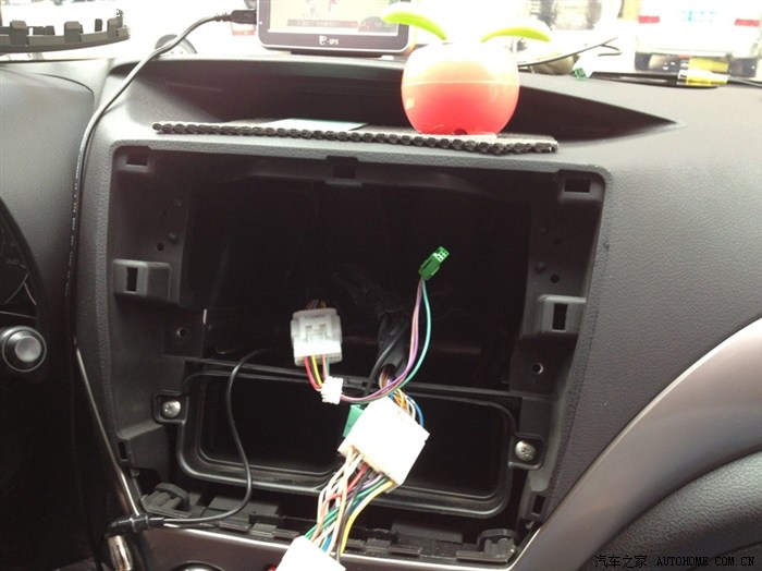

一去到,老板立刻带工人下来安装,二话不说,立刻安装,动作很快的就把我原来的导航给拿了出来,原来的框框不能装卡仕达的,还好专车专用,导航自带一个框框.一开始装的时候导航的接口跟原来的不匹配,后来我跟师傅说我原来的歌乐是坏了,你把线剪了再接新的导航的线吧.于是师傅立刻剪了重新接线,很快就搞掂

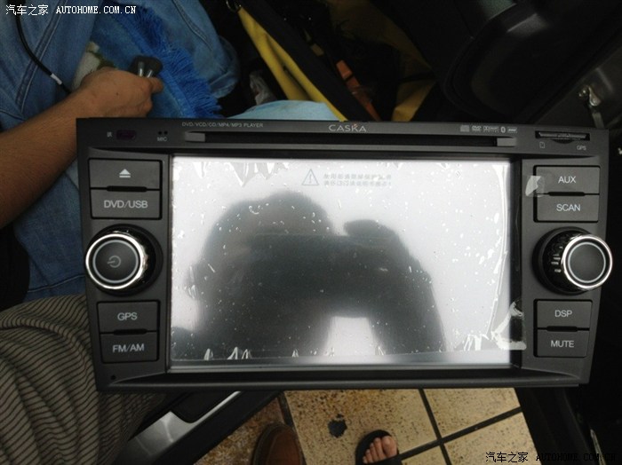

这是卡仕达的导航,很重的,跟原车的重量一样,屏幕比原来的大一点
型号
外包装

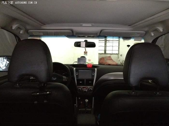

由于一直在看师傅装导航,没有拍另一个师傅装倒车摄像头的走线,所以没图片,这是装好后回到档口车库拍的全景图,挡风玻璃上的外置导航可以退休了,放到另一台老君越里用.

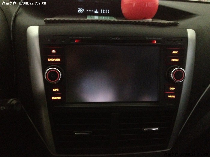

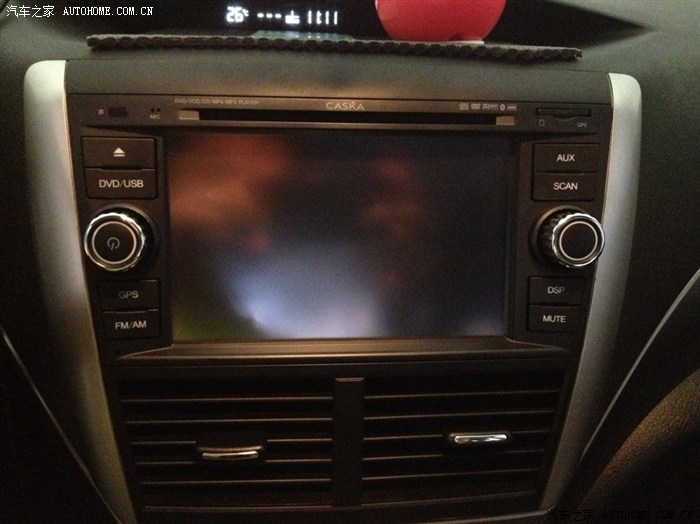

近拍,个人感觉比原来的看着好看,屏幕大了,按键也大了,整 个中控台变得大气了
这是开了小灯的效果图,一开始装好了按键上的灯不亮,老板也不知道什么回事,后来打电话给卡仕达的售后,直接来了一个人,进导航里设置,后来就亮了.很好看的,跟中控的灯也是红色的光

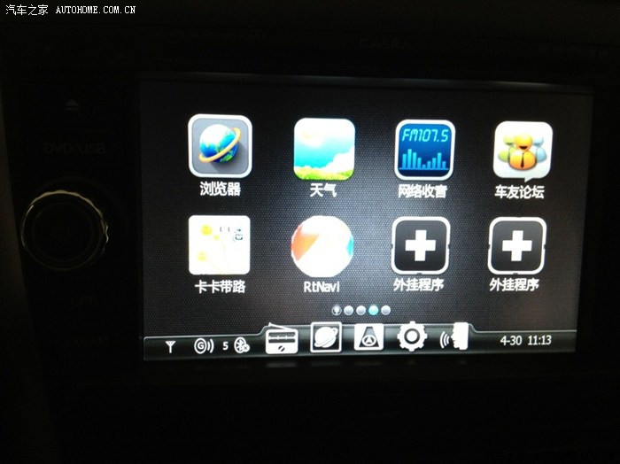

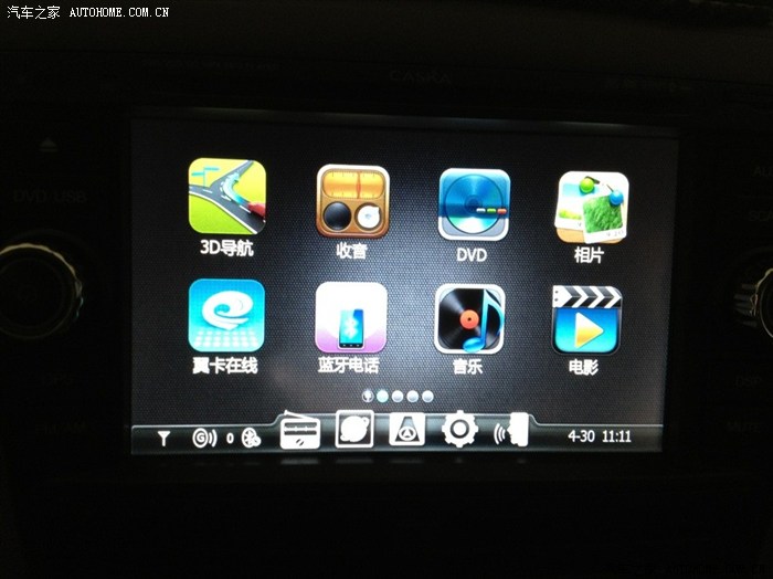

这是主介面,IOS系统式的操作,用手指轻轻一划就可以换介面,反应很快的

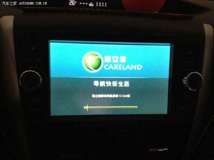

导航一共装了两套,本身只有道道通的,后来让老板加多一套凯立德,最新版的.用习惯了凯立德的,用其它的没这么快上手

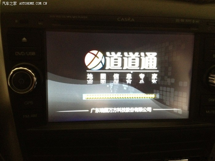

这是道道通,由于刚刚装,还没时间摸索

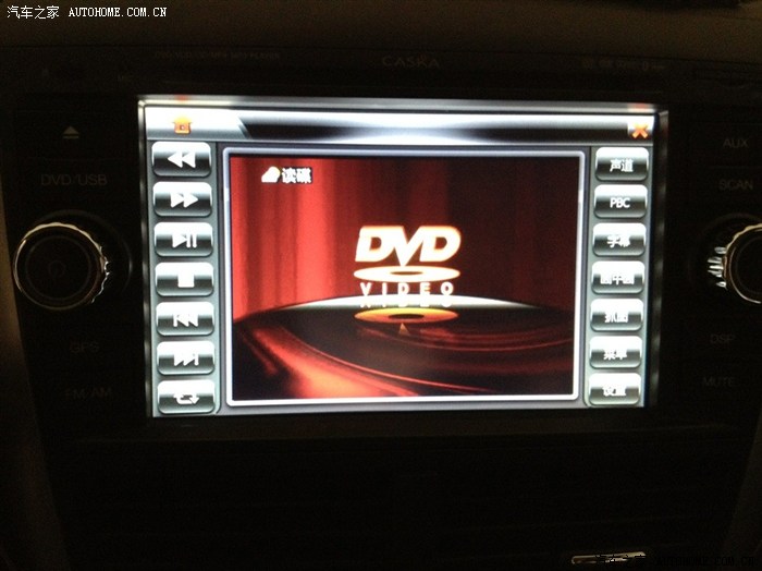

DVD,DVD读碟比较慢,而且不能随机播放歌曲

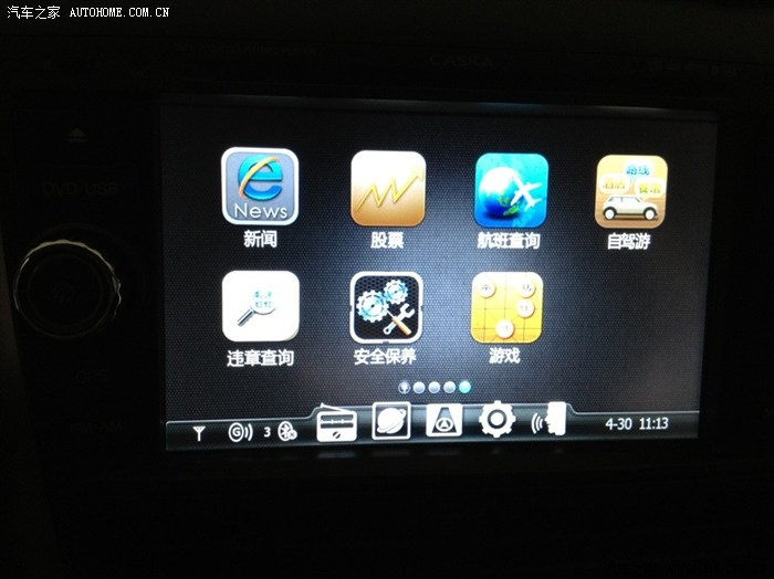

这是另一个介面,可以上网,但是要自己买3G卡回来,外挂程序可以自己安装程序,游戏什么的,因为本身就是智能机,只要系统可以兼容,就可以装.点添加就OK

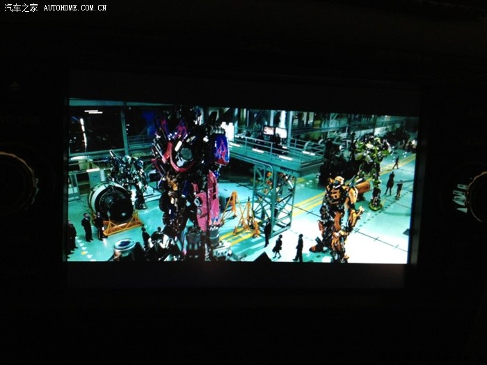

这是看电影的效果,由于拍摄的原因,没这么清,屏幕播放是很清晰的,当然这也要讲究片源的分辨率.在车上看大片,再加上音响的效果,很正点,感觉在电影院一样,就是屏幕太小

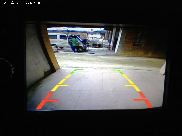

这是倒车摄像头,很清晰的,还带夜视效果,100块值了
