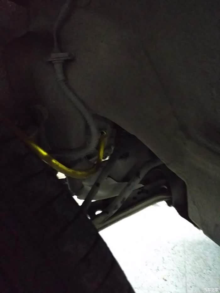

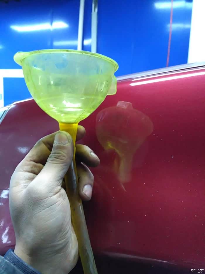

7W的DVVT虎总觉得换档有点紧,反正也该换变速箱油了,在本地配件店找了半天只有一种零公里的75W-90的油,其它要么没有标型号要么就是80W-90的,没办法就换零公里了。放出来的油很稀,但很干净,有点象30的机油。新油很稠,换完后试了一下好象是没那么紧了,网上订了一盒安耐驰,到了就全加进去看看效果。搞的过程大家都知道,发个我加油进去的图吧,适合小成本换油。
一个漏斗加一根20的管子
直接就这么慢慢倒进去
