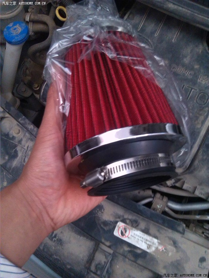

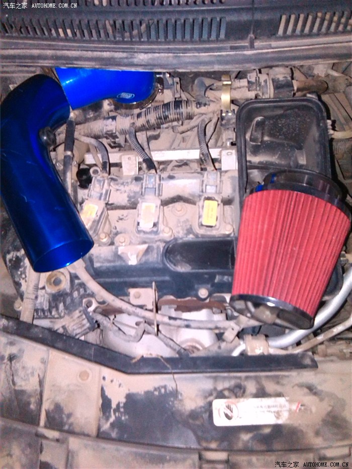

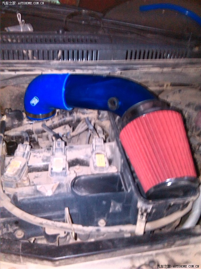

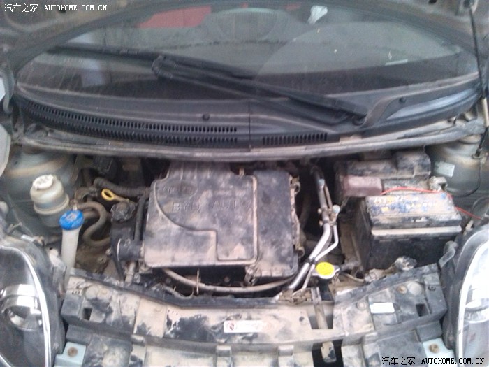

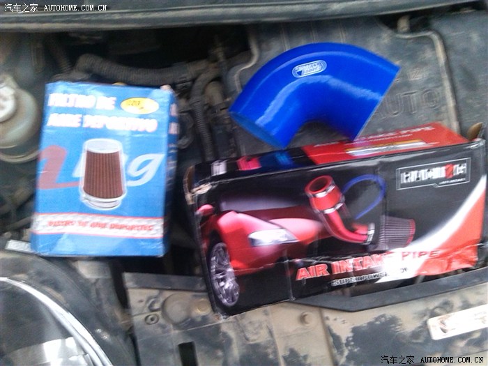

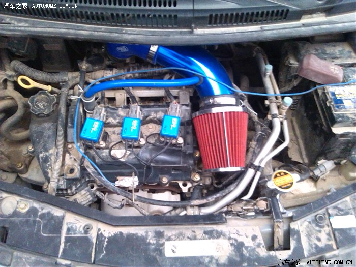

首先进气!最普通的  相信大家都换过吧!
好脏的小心脏!
准备工作了
把这些小卡子都松开   上壳就拿掉了!

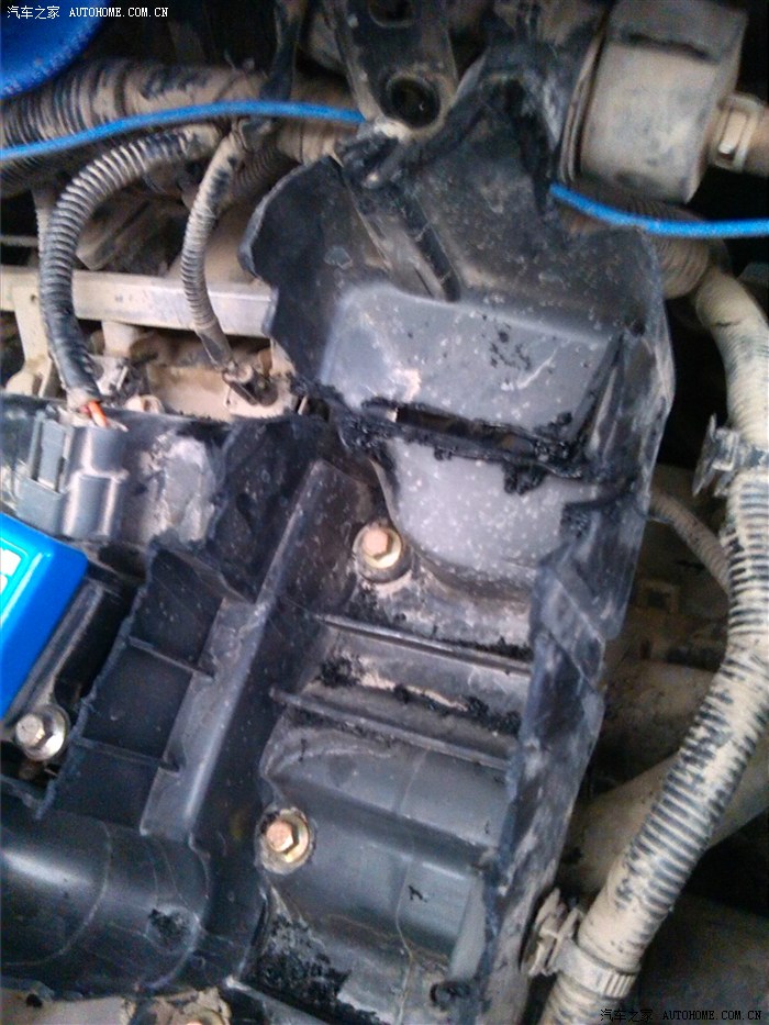

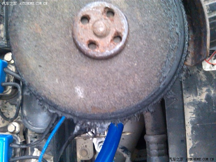

初步比划  弄了半天不知道放哪里合适  心脏太小了 哎!

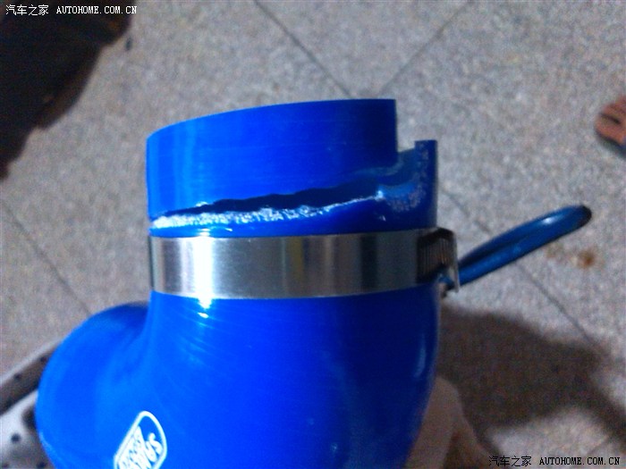

后来发现这个小玩意太长了  最终被我用剪刀去掉了一点
找了半天发现只有这样才能勉强放进气  另外可以关上机盖
就是之后每次点火时都能听到发动机异响
起步也响 烦死人了  开了两天 想到了一个办法  如下!

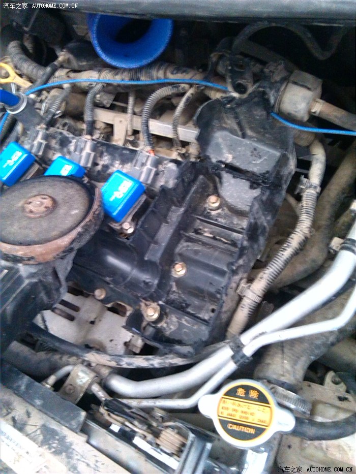

小砂轮  磨的粘了一圈塑料  都化了@@
最后终于去掉了   这下空间大了吧    哈哈!  这照片是之后拍的
和上面的不一路哈!
这样就完全没事了!!!!

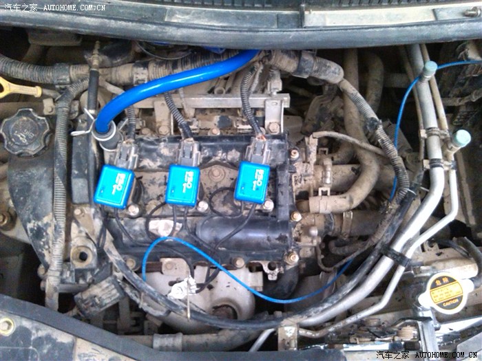

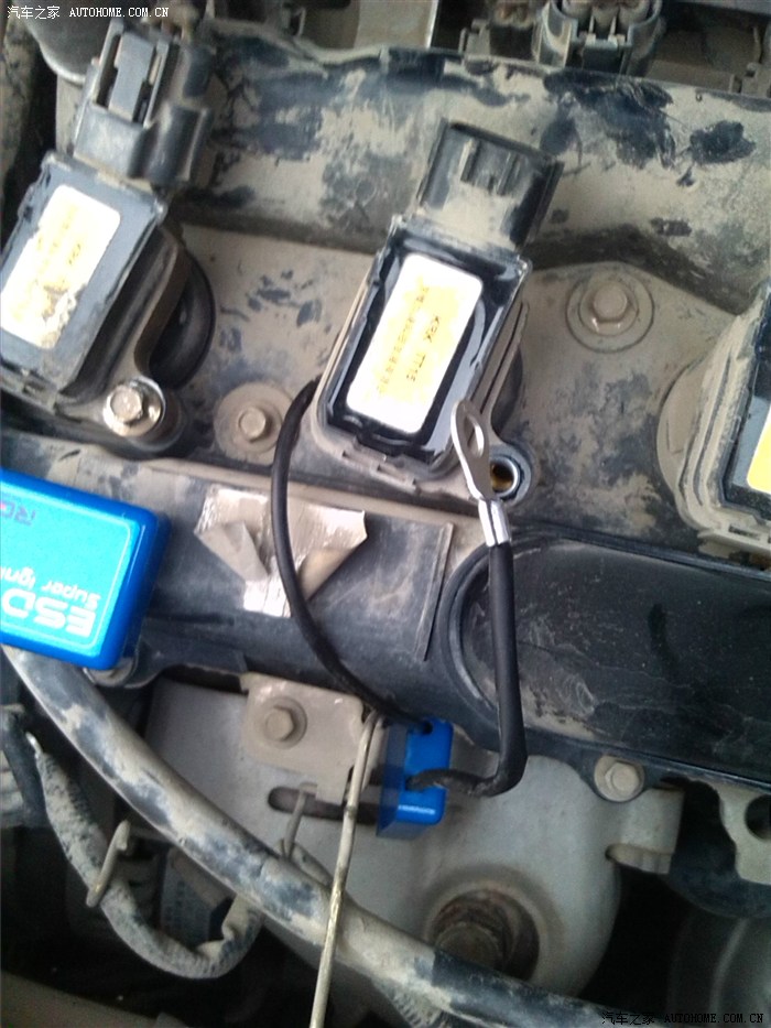

下边介绍下点火增强安装

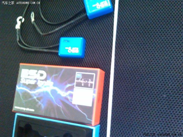

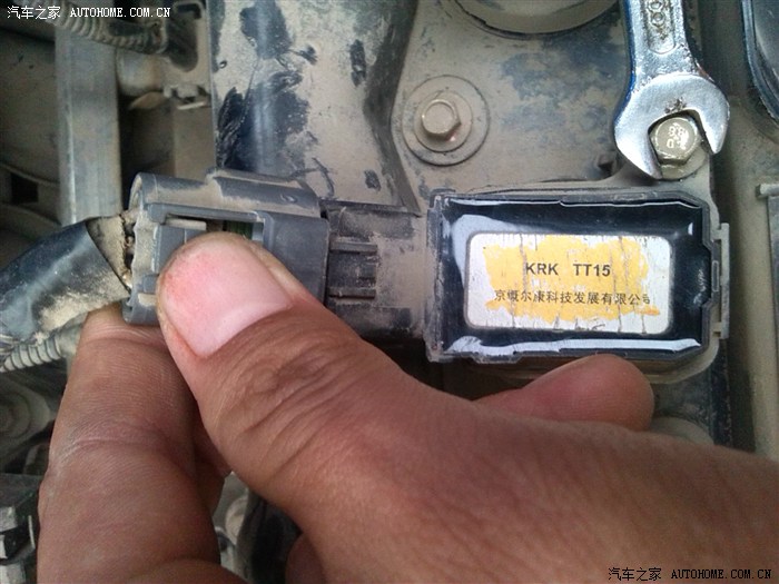

这个多重点火器是我从网上发的  不过我感觉效果不是很好  没啥感觉  o(︶︿︶)o
非广告哦!!!!!!!!

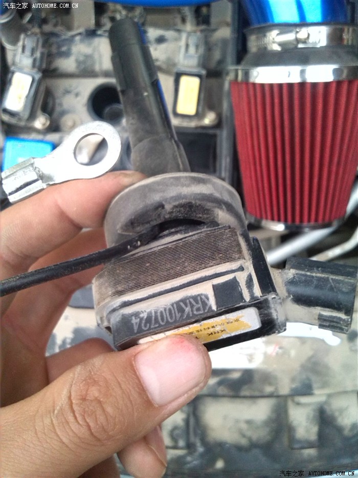

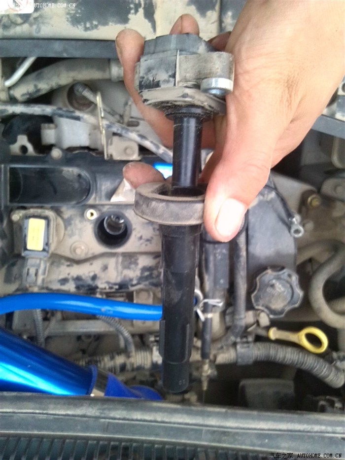

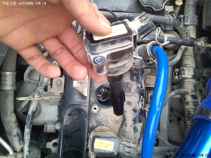

先把这个插头都拔了  然后松动螺丝
咦!拿出来了!
这个是从中间可以拉开的   中间会有一个小弹簧

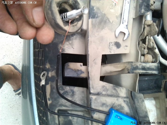

把有钢丝的那根线缠到小弹簧上  这是正极  可以直接传送到火花塞
之后还塞回原位!就OK了

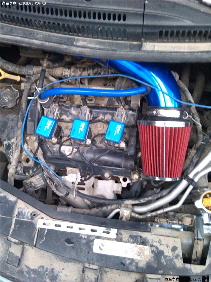

就像这样  一个一个的都换掉就好了

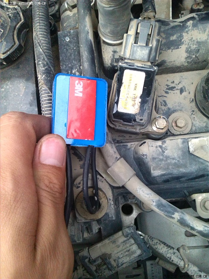

然后把负极全部连接起来   接到电瓶负极  就可以了!
最后用3M胶全部粘在点火上面!

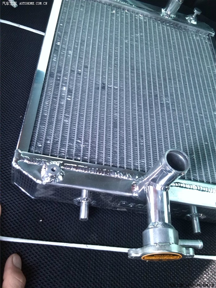

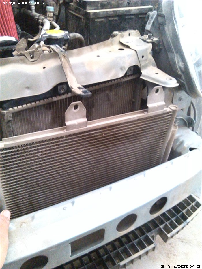

最后介绍一下加大水箱的安装  这比较麻烦
其实大家很多都对水箱这块忽略了!发动散热 可谓是非常重要的一块
原车的小水箱实在太.............唉

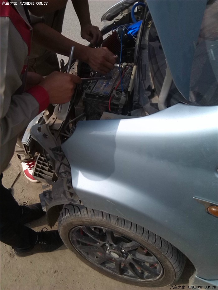

之前打算自己换的 结果拆了一半  确实比较麻烦 最后还是跑去了修理厂!
没有办法  只能说工具不全  !
做工真的不错!

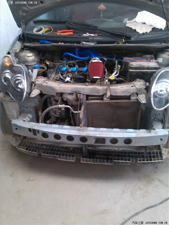

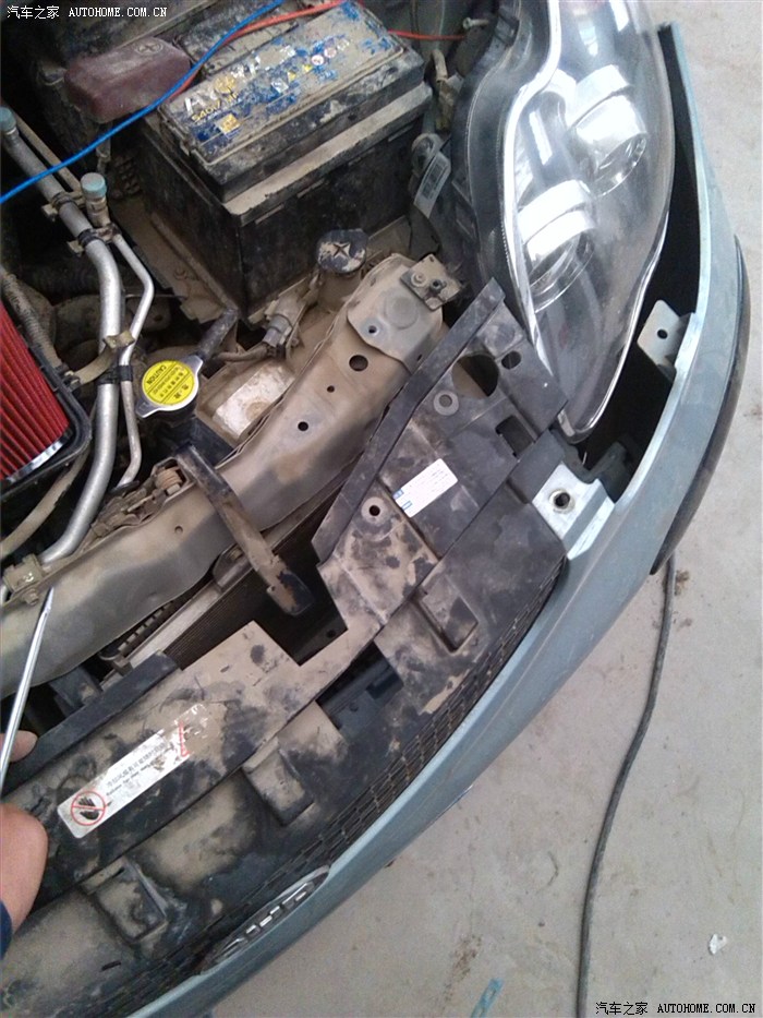

先拆保险杠!松去螺丝   还有保险杠下边还有大概5个螺丝
还有侧面   大家找找看吧!
OK了   保险杠掉!很简单

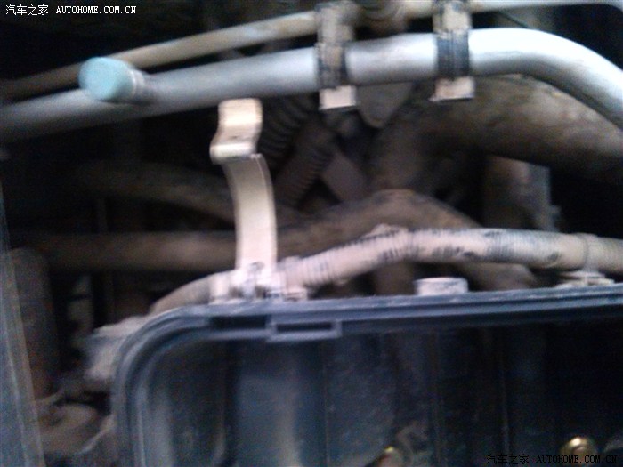

可里面就不简单了!!!!
唉   去修理厂吧

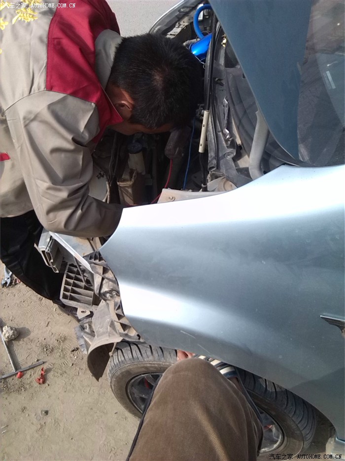

此处省略一千字...........................直接开工!

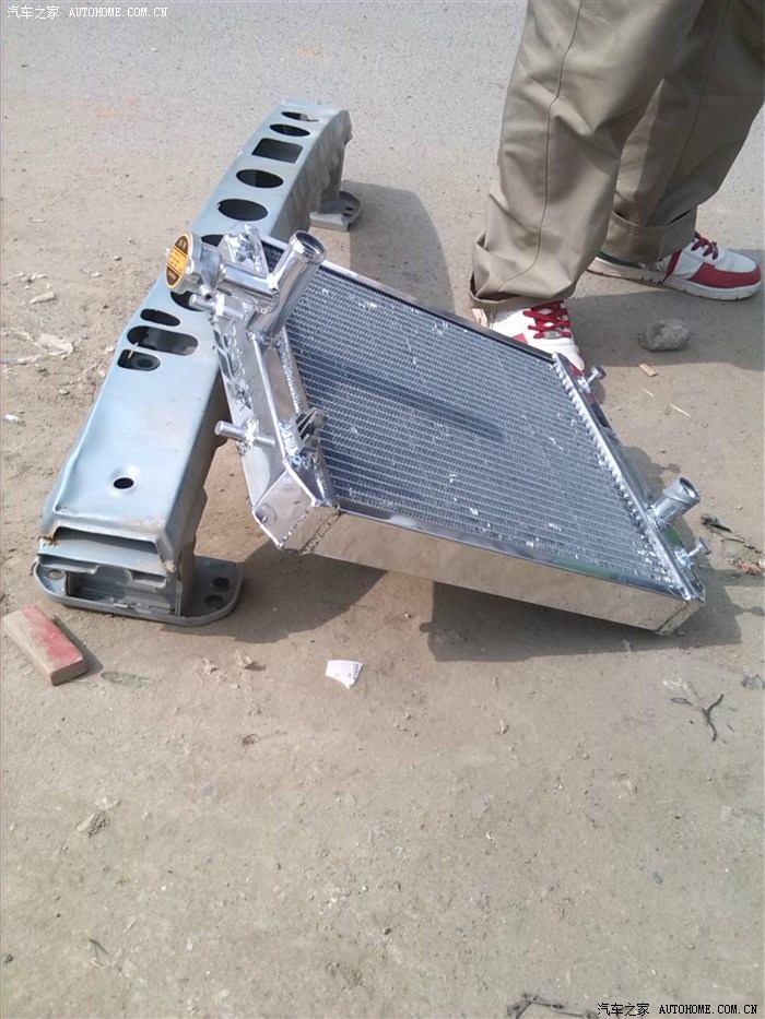

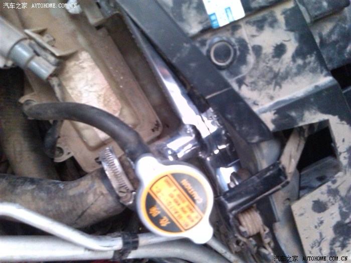

等候的水箱!

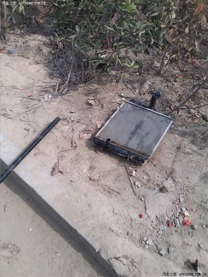

抛弃的小水箱  太......................小了

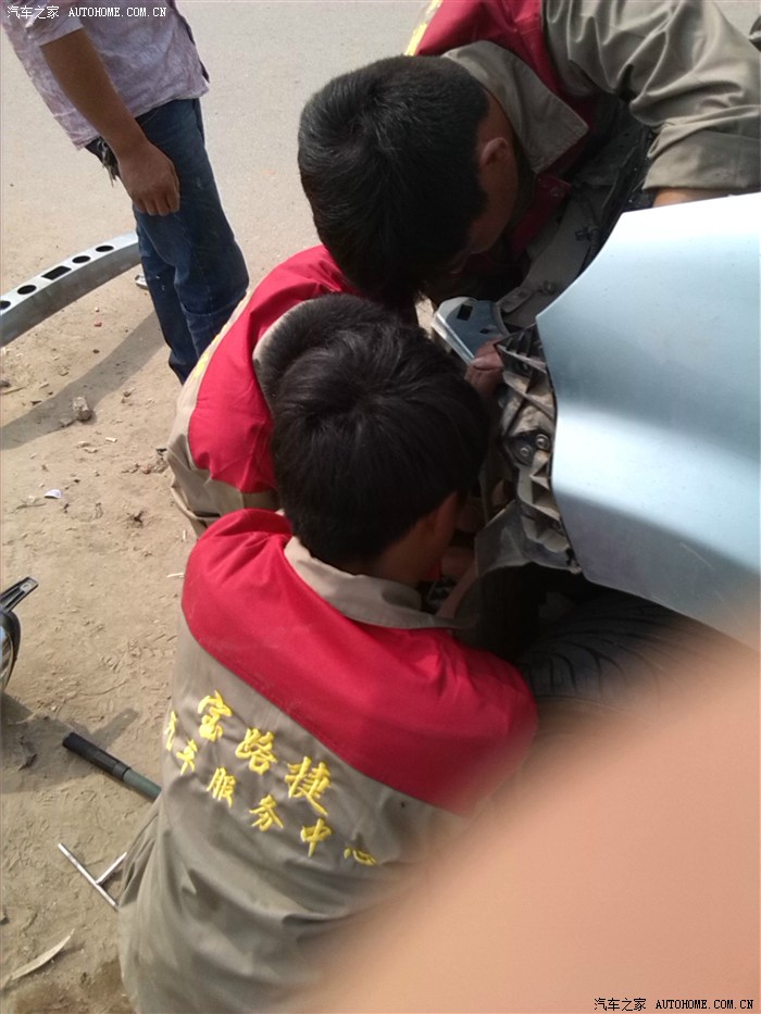

上了三个人   老板监工!晕    这个车因为空间较小  所以比较麻烦事!
只是装好之后的!
来张大合集   集体照    是不是小小的机舱又多了点风采!
