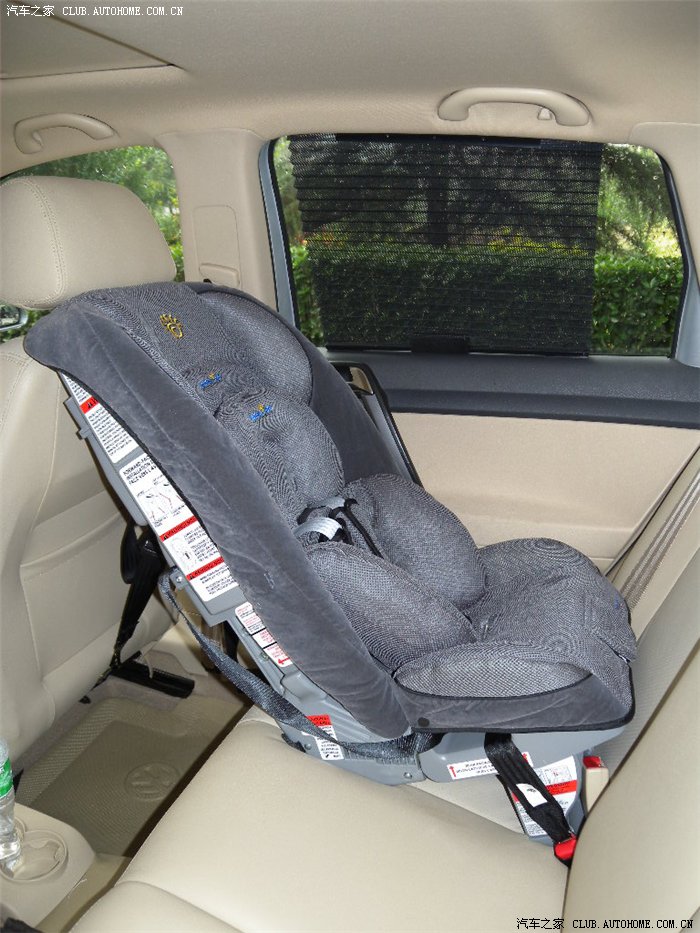

由于孩子还太小,颈椎还没有发育好。所以安全座椅只能采用反向安装形式。大家在使用时也要注意,一般10公斤以下儿童的安全座椅都必须采用反向安装形式。

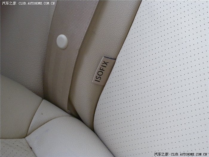

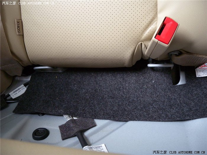

在POLO副驾后面的座位装有ISOFIX接口。
这个就是接口的标志。
ISOFIX接口固定环需要掀起坐垫才能看到。
图中那个白色的铁环就是ISOFIX固定环。
看看这个铁环是一对,一边一个。

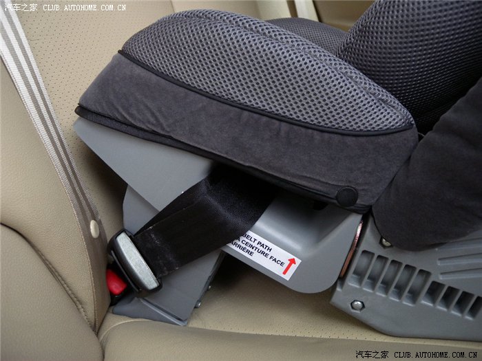

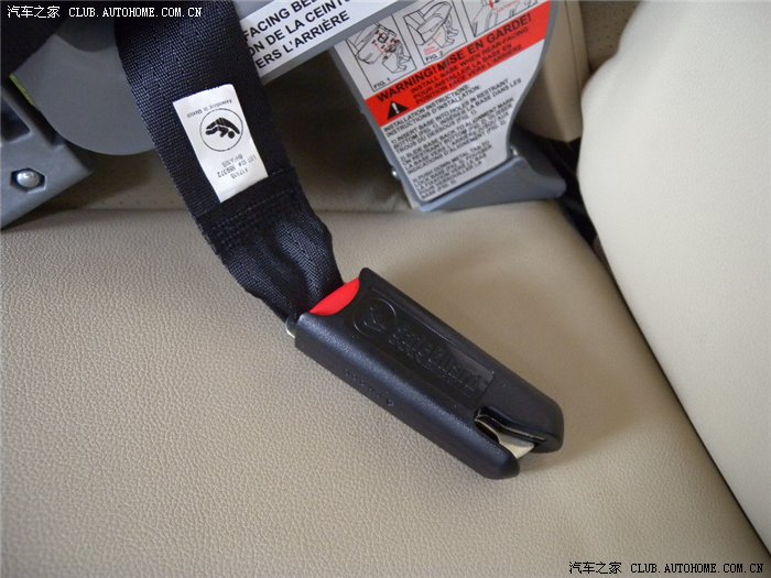

这个就是安全座椅上配备的ISOFIX固定插头。只需将它往车上的ISOFIX接口上一插,咔哒一声安装就完成了。就是这么简单。

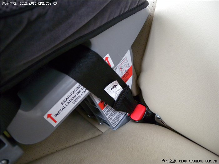

这个就是固定好的样子。
这是靠门一侧的样子

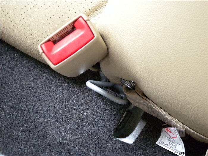

有些安全座椅有三个固定位,有些只需要后座上那两个ISOFIX接口就行了。我买的座椅靠背还需要一个固定点。这个固定点只起稳定作用,真正座椅的主要安装强度,实际还是靠那两个ISOFIX固定点保证的。

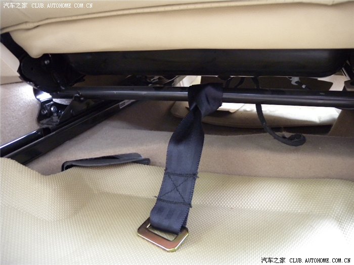

在副驾驶座椅下面有根横梁,我的第三固定点就固定在这个位置。
先把安全座椅提供的固定拉环装上。

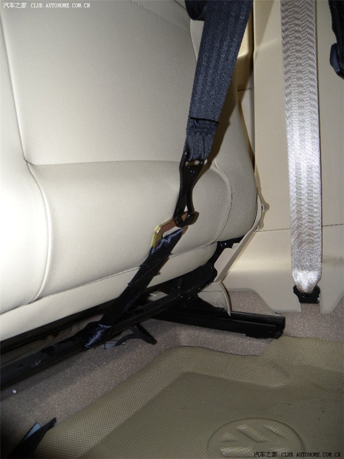

接着就可以把第三固定点的挂钩接上了。

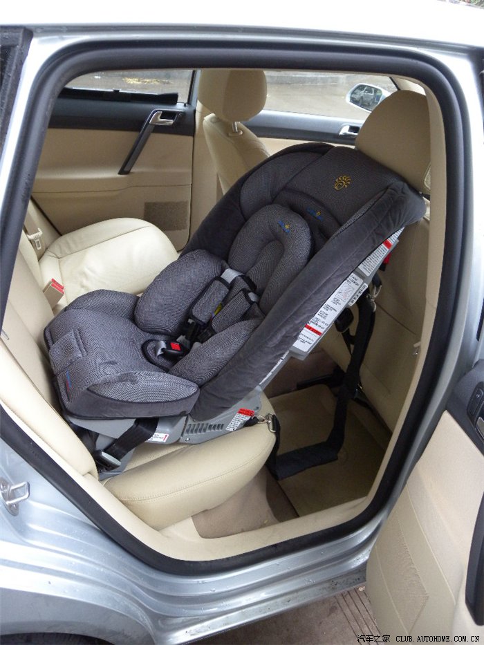

大功告成。安装完了,简单吧?
这个就是安装好的样子了。
这是从车内看的样子。另外由于我没有贴膜,我又给儿子置办了一个窗帘。

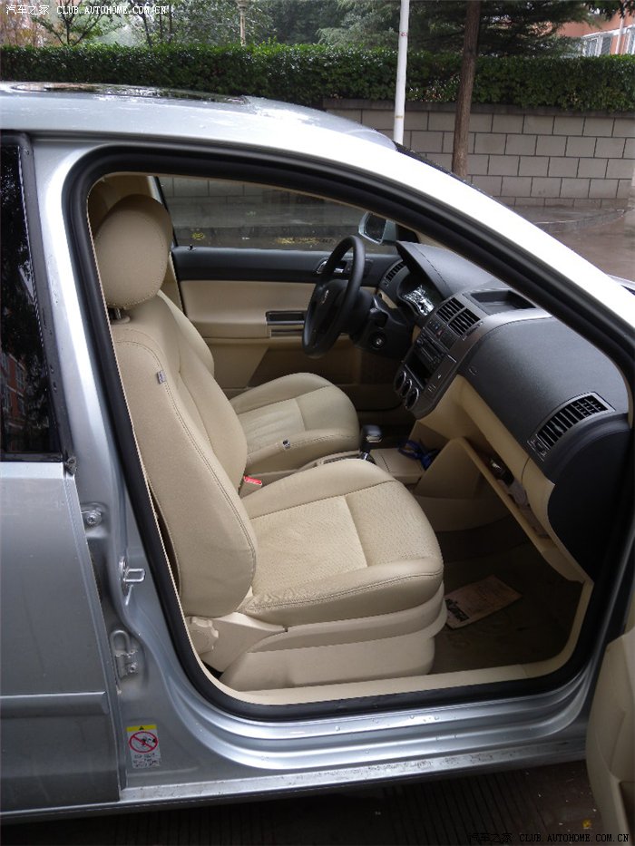

反向安装座椅的副作用就是,副驾驶座位空间被挤占。这回就显出POLO空间短了,个子高点的人估计就没法坐进去了。不过我老婆试坐了一下感觉还行。
