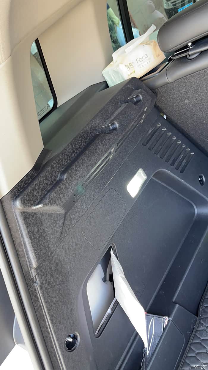

直奔主题吧,个人感觉咱们天逸的后备箱照明略暗了些,其实有这感觉的不止我一个,论坛里有车友改过LED多灯珠的,还有车友在后备箱右侧开洞加装原车同款照明灯的,但这不是我想要的,虽然亮是真的亮,但是总感觉这个光线太局限了,于是就在车友的指导下逐渐打开了思路,怎么搞呢?另辟蹊径,从后备箱两侧的装饰盖板入手

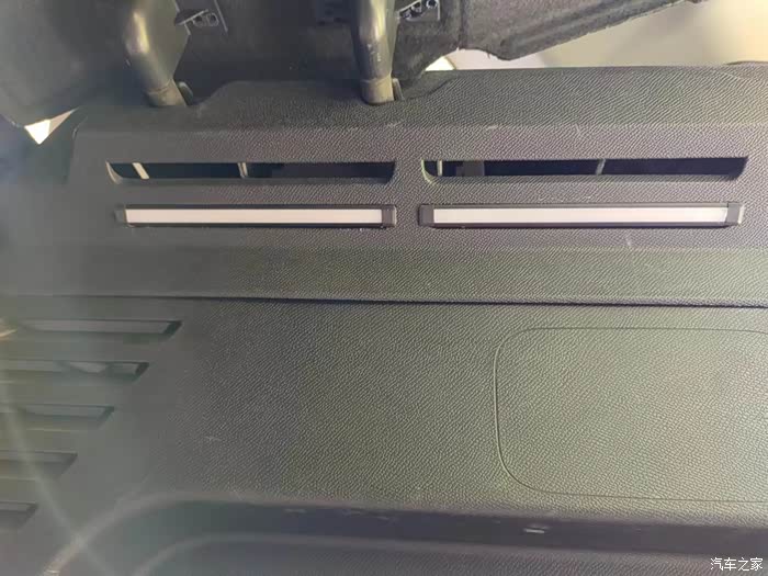

准备把灯安装在这里,红色箭头标示处,刚好两边都有这个洞,一边两条,让灯光进行对射,后备箱一下子就亮堂起来了。

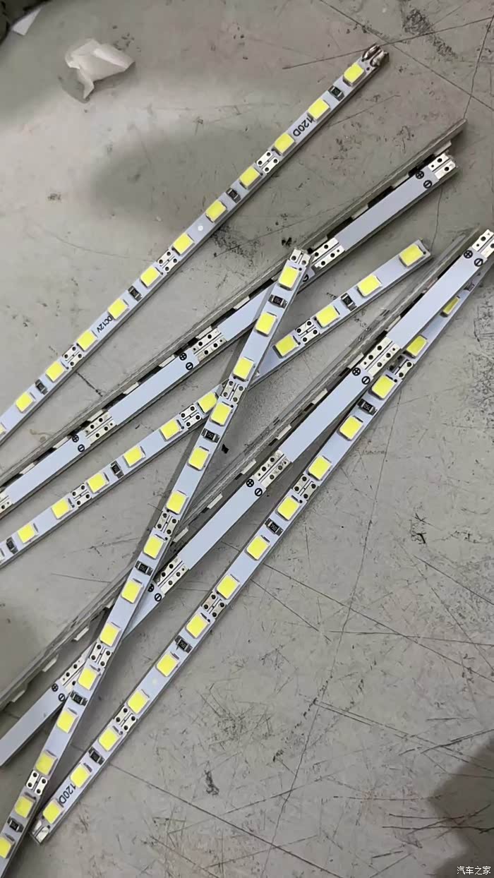

这个灯带多说两句,这是一位车友友情赠送的,欧司朗的,听说这位车友就职于灯厂,品质无需质疑,在此感谢车友的无偿援助。

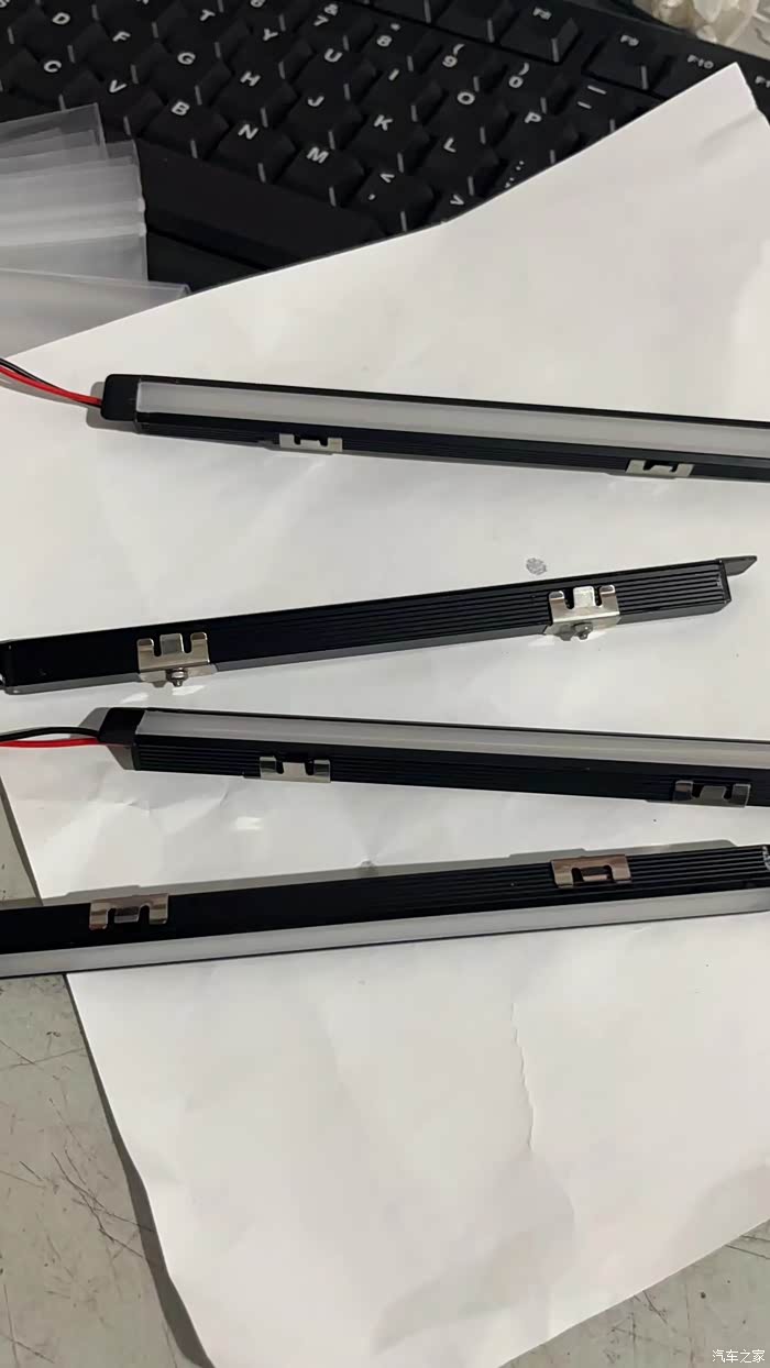

成品就这样,为何要多两个卡扣呢,因为考虑到安装好后的牢固,所以加了两片铁卡,按上去后,可以更牢固

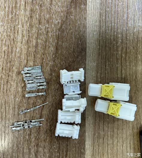

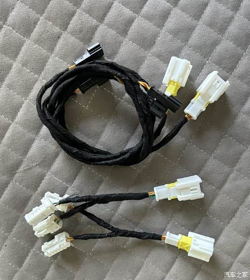

灯做好后就是做线束了,因为考虑到无损安装,需要在原车的照明供电线上做个一分二的插头
做好之后的样子

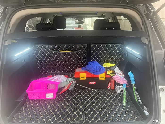

左右点亮的效果,非常完美
