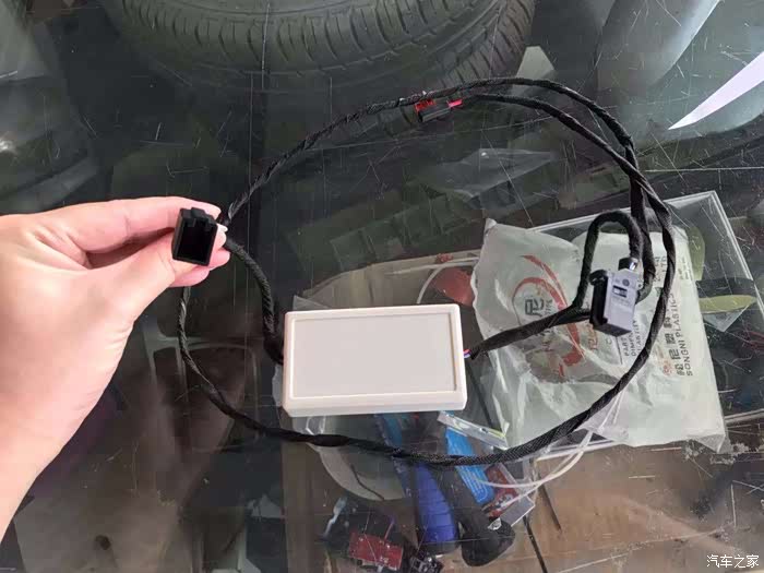

刚好前些日子,微信朋友圈看到有改装店发布了一款革命性产品:PQ平台一键启动点按模块。这款产品简直就是我们1.6跟230TSI这些没有启停的车子的福音,终于可以像180TSI和280TSI一样了,按一下就着车,棒~

迫不及待的咨询了这省外的改装店,得知该款产品是他自己开发出来的,属于一个小盒子的外挂模块,与原车一键启动按钮插头对接就可以使用,听了店家讲解后,二话不说就直接让其发一套过来体验一下。

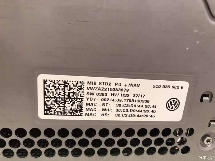

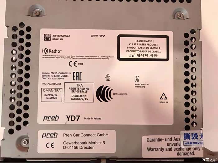

既然模块都买了,那导航干脆也换掉,于是就在咸鱼开始寻找好货色,基本上行情价都是在四千一,也没啥可挑的,就随便选了一家下单。接下来就是等待安装了,非常期待682E能带来好的效果

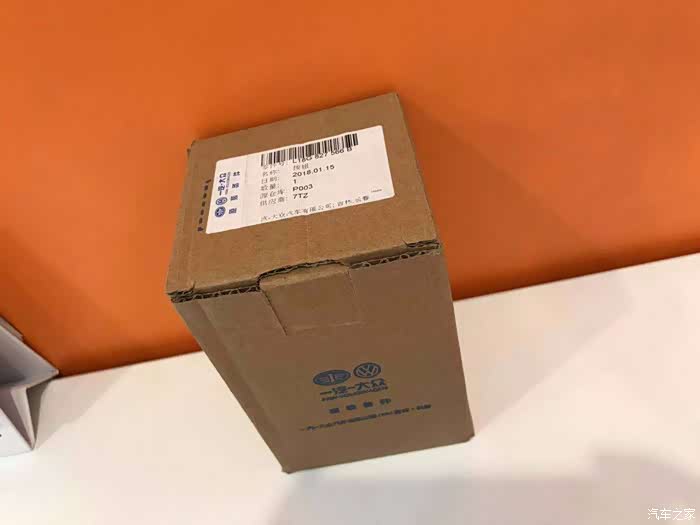

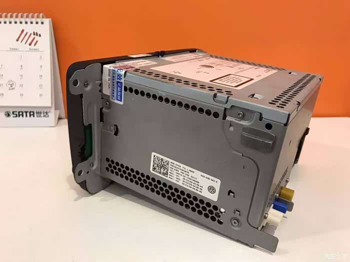

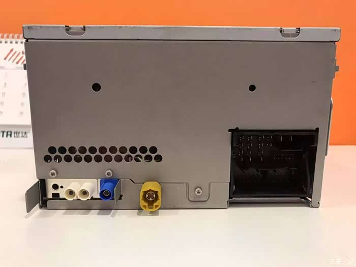

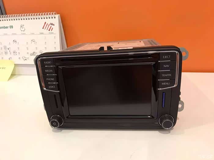

快递终于到了,可以开箱了

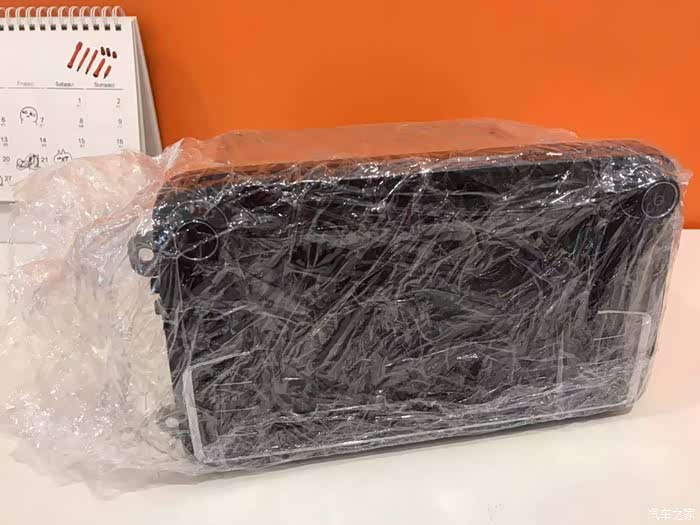

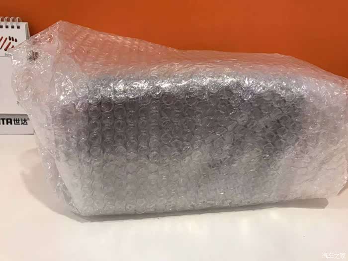

包裹的很严实,很耐摔哟
气泡垫卷了至少三四米,里面还有保鲜膜
特地要求卖家配原厂手扣摄像头
日期有点久,库存货

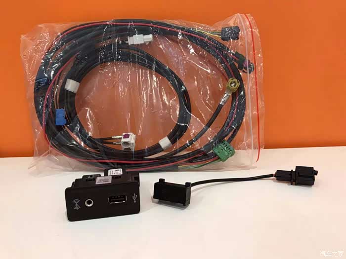

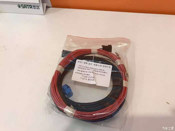

电源转接线
倒车影像线束
carplay底座及线束和麦克风
原厂手扣摄像头

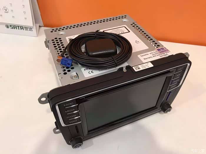

PQ平台一键启动点按模块

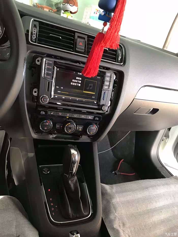

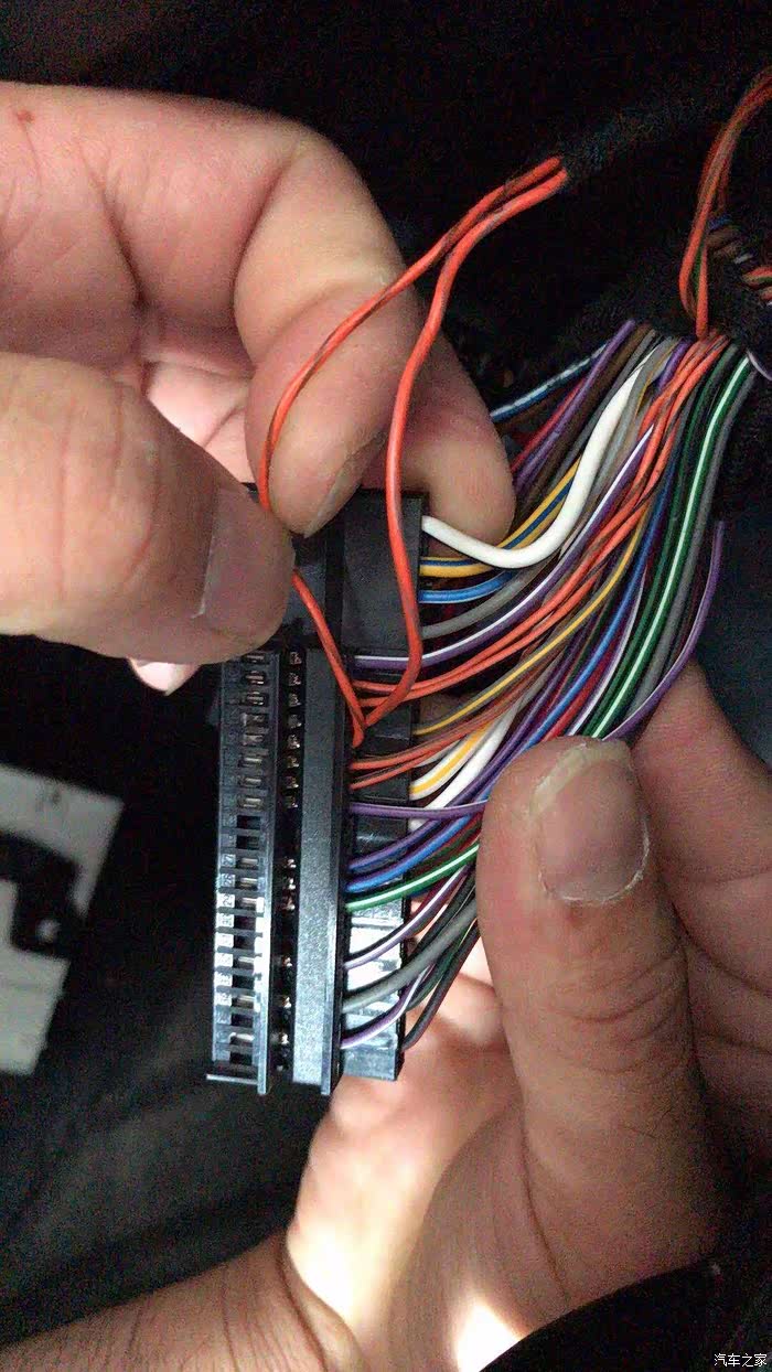

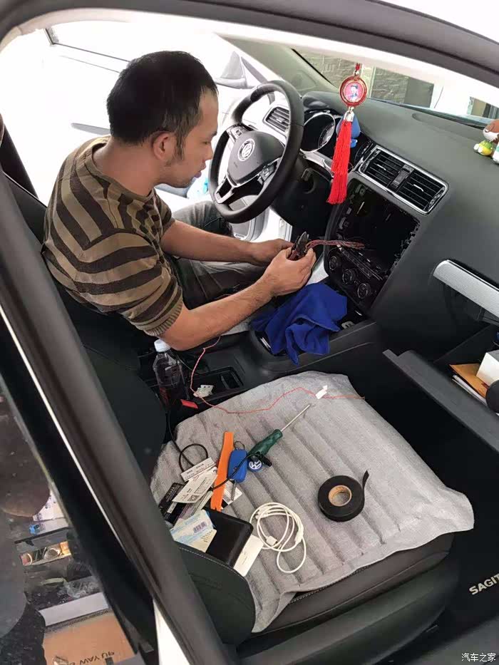

东西都到齐了,跟朋友约了个时间,把这些都装上去,希望682E上车,音质能有所改观,这样我才能觉得物有所值丫!一键启动点按模块安装也是很简单,插头对接,还有一条红色接常电就OK了。

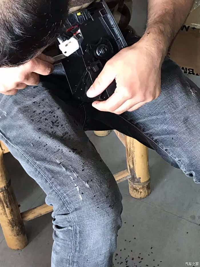

安装进行中。。。

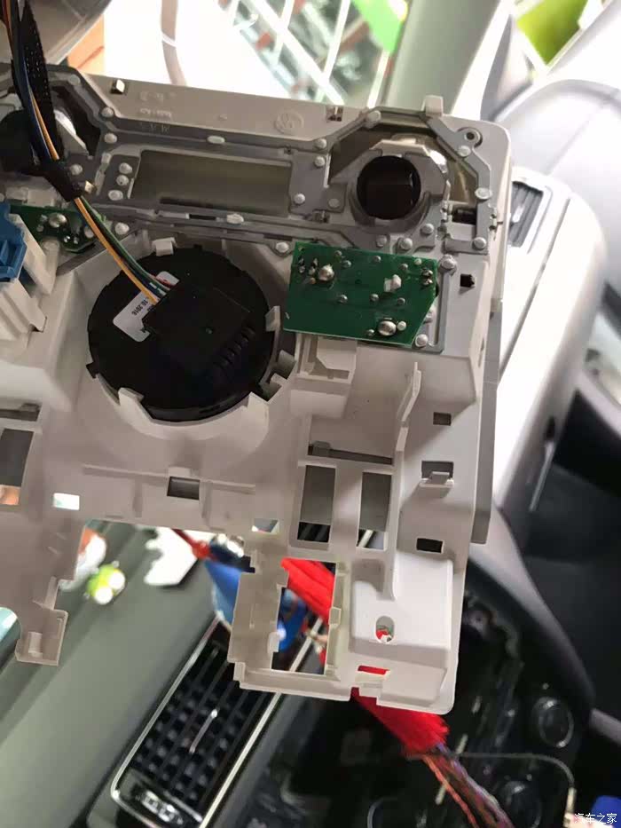

原厂的麦克风装在阅读灯旁边

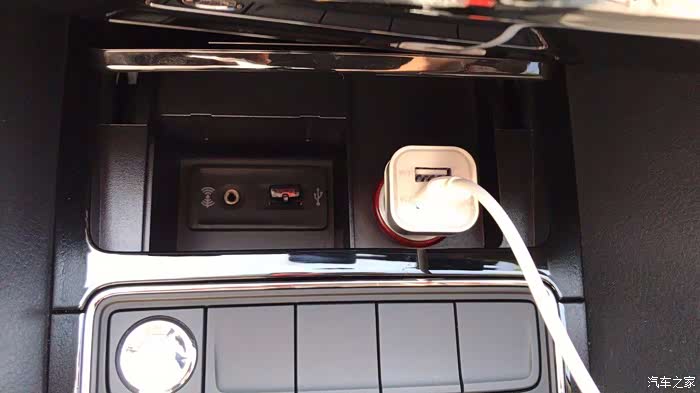

烟灰盒开孔carplay座,后面放效果
协议线接BCM白色插头20 21脚

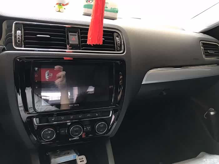

施工初成雏形

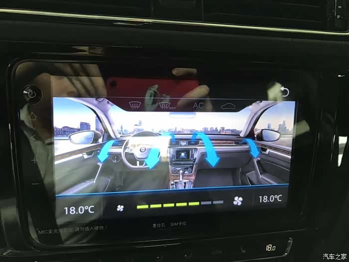

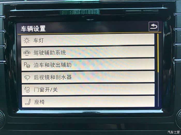

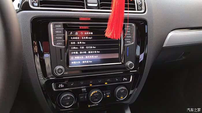

完工!非常完美,就是有些功能不能用

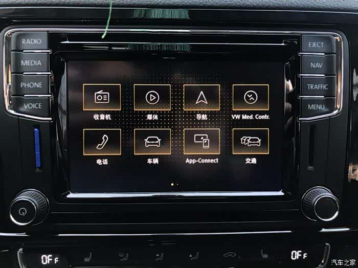

土豪金八宫格界面

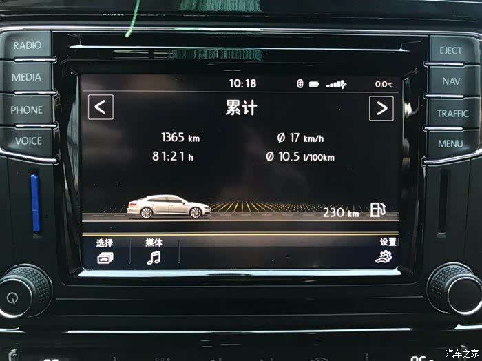

可以在屏幕显示表1和表2
这一堆功能都不能用,不然很便捷

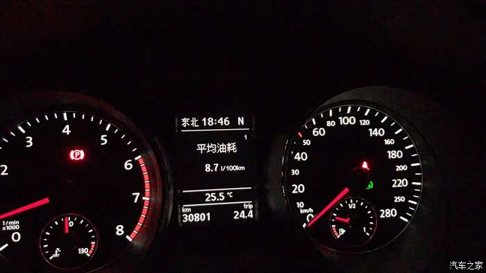

大字库仪表实时显示方位

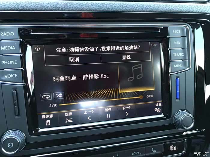

屏幕左上角实时显示所在的位置道路名称,没有燃料的时候,一直提醒查找附近加油站

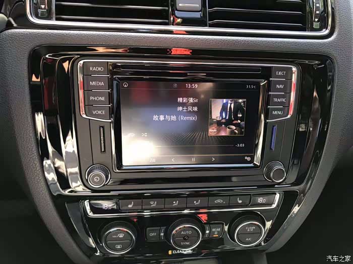

可以显示专辑封面

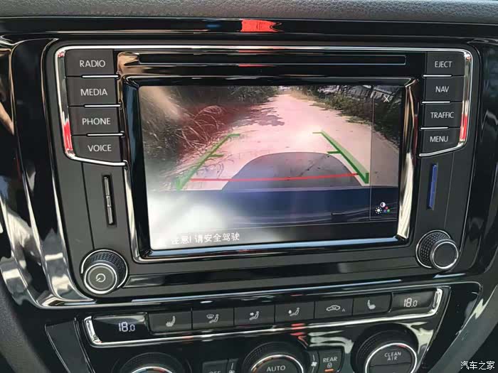

原厂的摄像头带有标线,但是没有方向预测线,不过,绿色标线很准的,对位车身左右侧
carplay座的位置绝佳的,本来想放在中央扶手箱,但是朋友说麻烦,这边位置很好,就推荐给我,我也跟着装在这边,好用
但是,装完682E才发现倒车影像时好时不显示,有时候倒车状态下,直接在原来的界面,查了大半天,线也没接错,后面店家才想起,软解机器时,已经设置了OPS模式,才会导致倒车影像有时候切屏切不过去,崩溃啊
,这卖家是不是想让我继续破费装OPS及前雷达啊。现在,倒车影像时有时无,只能将就先用了。醉人啊
