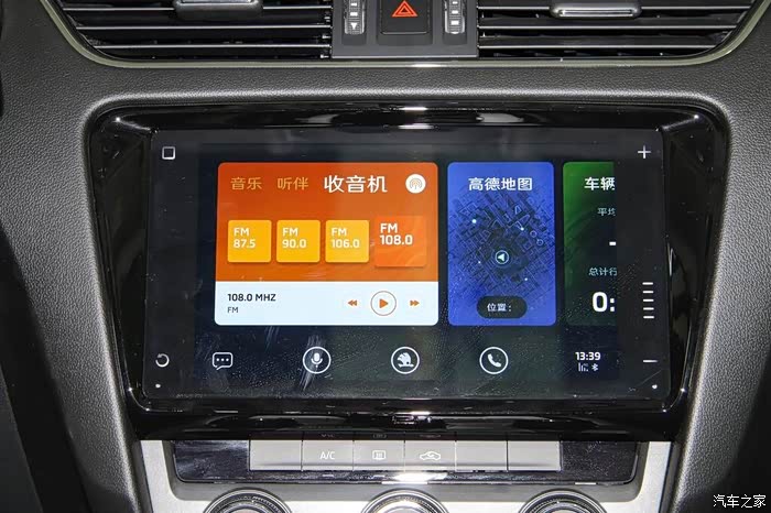

出厂自带的大屏斑马车机系统,这套系统是支付宝负责软件开发,讯飞负责语音开发,所以你懂的,用起来真的相当顺滑!界面简洁,功能全面,信息实用,布局合理,操作方便,响应及时,自带4g和流量,在线更新,语音反馈快速清晰,就是一台安卓pad,比BBA那套方便的多,也就不用改装mib车机,当时提车4s店就说斑马车机是厂家随车发到4s店,店里安装上去的,包括按键区卡槽换双usb。具体使用感受另外起一贴再谈,今天主要还是谈怎么仅通过调节车内均衡器使音响提升好几个档次,让你仿若初恋般爱上开车(弱弱问一句吧主能申精吗?)。
斯柯达原厂六喇叭本来就是大厂货,品质不差的,倒车镜那还有两个高音喇叭,甚至比市面上的一些改装小喇叭要强,本帖分享的是不加装硬件的前提下仅通过自带系统调节。话不多说,***。

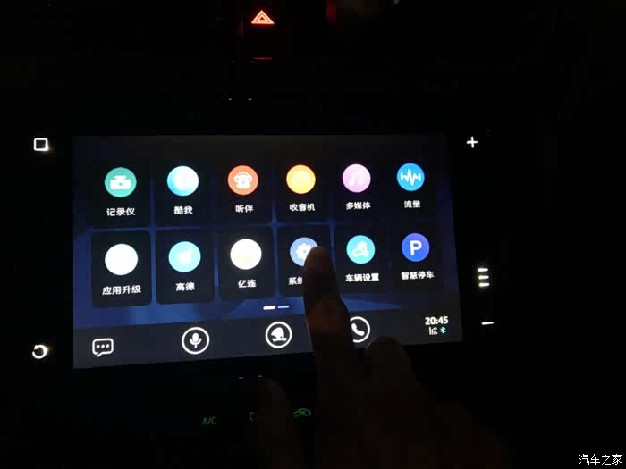

先点下面的斯柯达按钮进入主界面
先进入系统设置

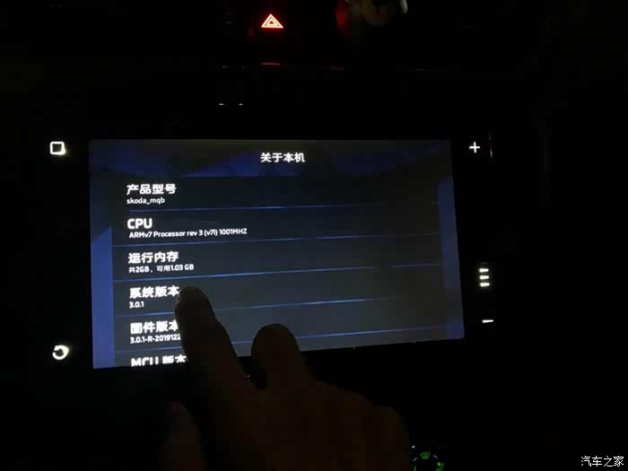

一定要更新到3.0.1也就是最新版本,斑马车机出厂时一般是3.0.0系统版本,但有车友反应之前3.0的版本bug没办法保存均衡器设置,点火后就重置了,反正除了娱乐模块4g流量都无限用,升级方法很简单,系统设置-系统-固件升级。进行在线FOTA升级时,请务必不能断电,且尽量选择网络好的地方。预计升级需半小时。直接开车的时候更新就好。

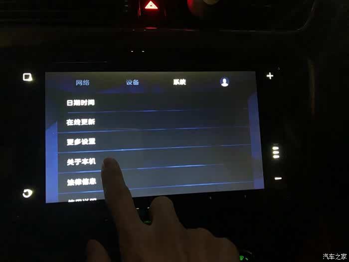

接下来进入关于本机

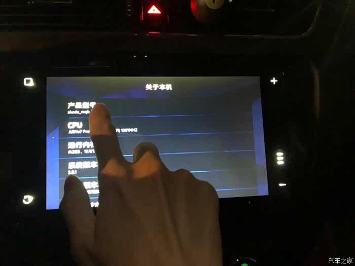

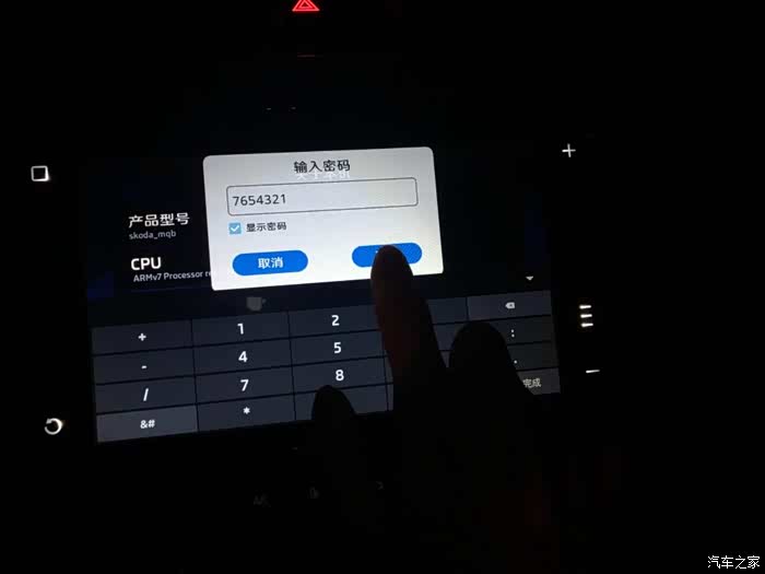

这里就是隐藏的彩蛋了!连续快读点产品型号这一栏3次
弹出密码,输入“7654321”

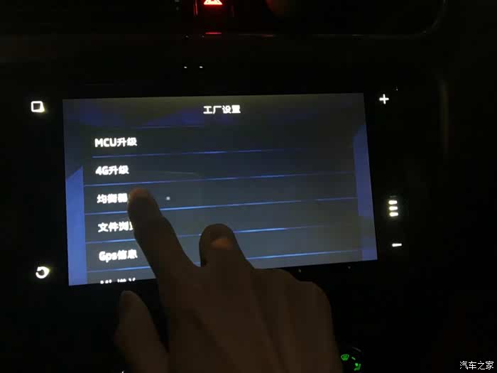

就可以看到工厂设置了,重点来了,进入均衡器
影响音质最重要的一步

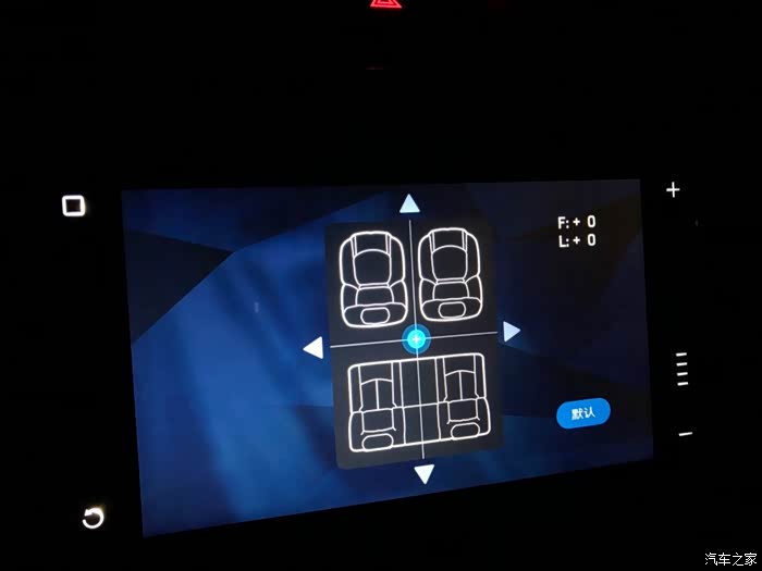

声场设置:
默认就好了
默认就好了

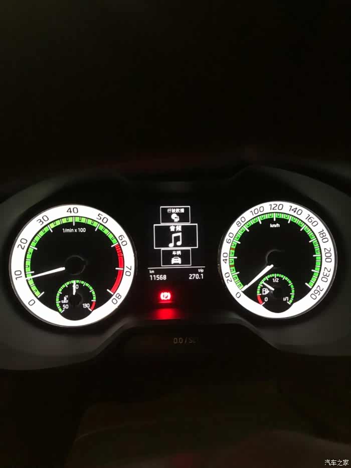

这是自己5053刷隐藏增加的音频模块
通过方向盘右边切换按钮切换。
这里再吹爆讯飞的语音识别系统(左上角那个按键),电话键按一下接听,按两下拒接?滚轮上下选择,按下确认。

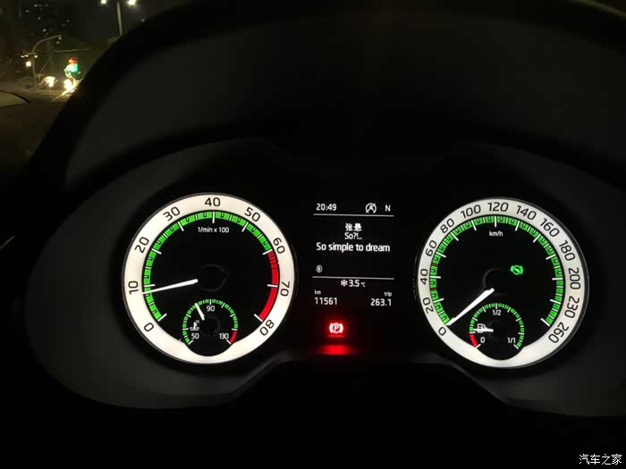

仪表盘信息显示了歌词,以及现在音频的连接方式-蓝牙,短时间内重新点火默认上次的连接方式,断电后再启动默认收音机,平时开车瞄一下歌词还挺好的,嘻嘻,需要看油耗切一下就好了。

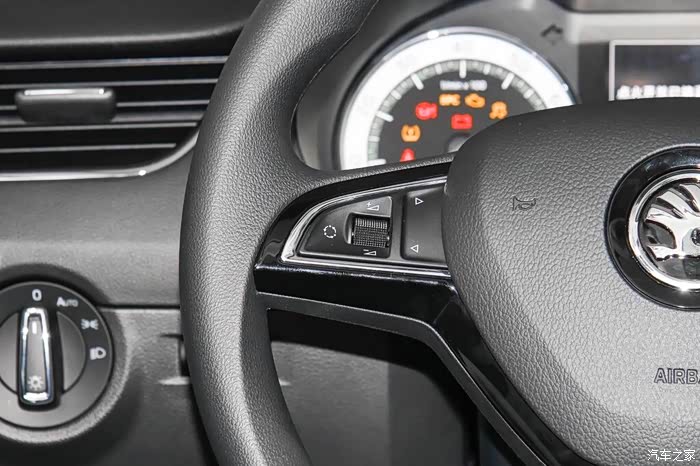

方向盘左边:
最左边的圈圈按钮点一下就能在收音机和蓝牙播放之间切换,滚轮上下调音量就不用说了,按下滚轮可以静音,不过有个隐藏大家应该都发掘出来了,播放音乐或收音机时,滚动按键可调整整体音量大小,当车载高德导航播报时滚动按键就可单独调整导航声音大小,在有时只看导航不想听导航时很好用。靠里的按键就是下一首/上一首了。基本上能在双手开车过程中切歌调节了,很安全。
