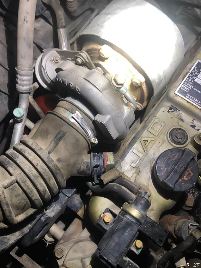

刚才下来    涡轮边上全是油泥    真的很脏   已经擦干净才想起拍照
擦干净了

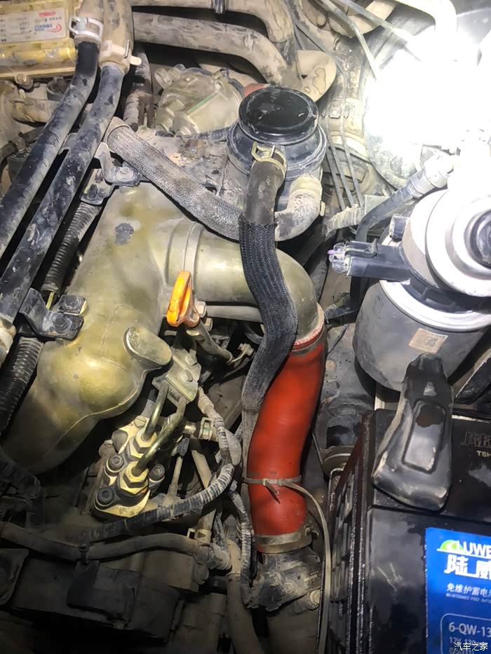

废气回流喷到进气管上的机油    空滤在进去点灰尘    慢慢成油泥了    好在不多
废气回流管

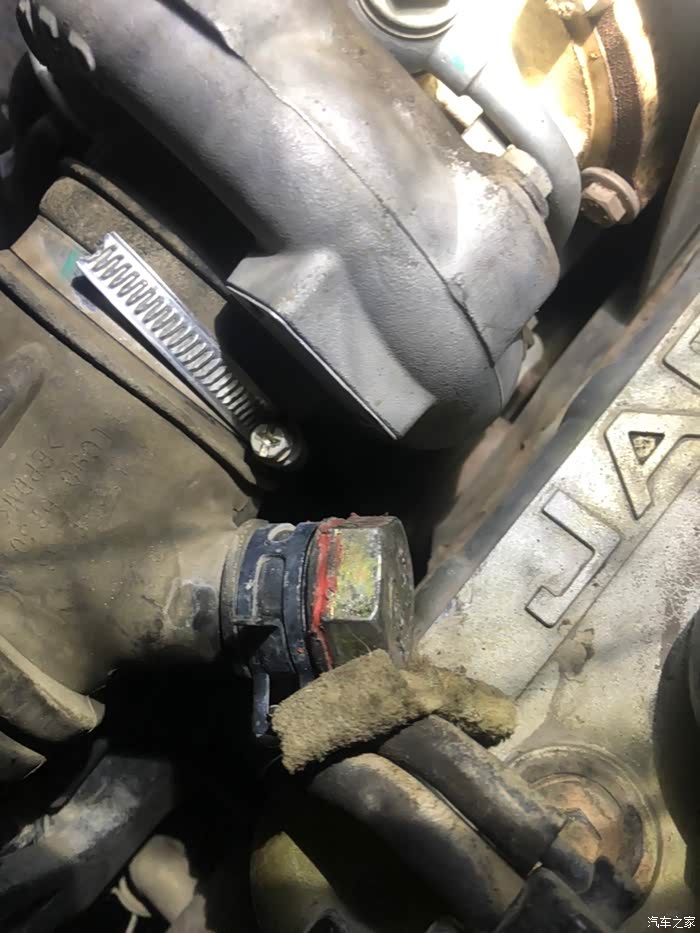

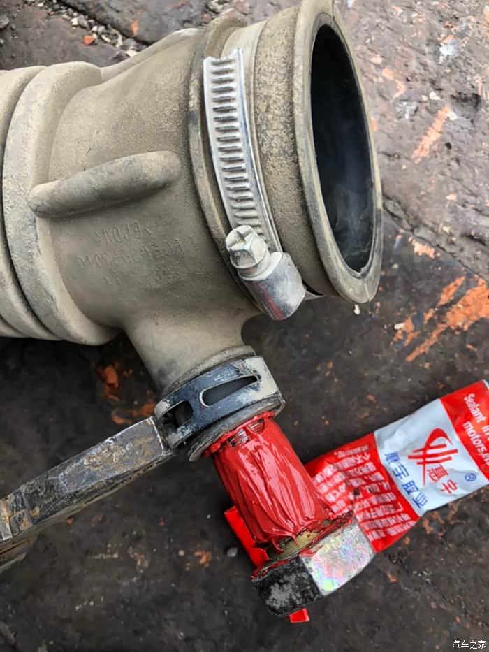

这根管子就在涡轮增压器旁边    拔下来   就可以了    进气口找个东西堵上

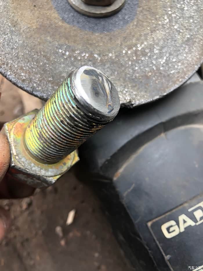

工地库房随便找了根螺丝    正好能堵住进气管上的那个废气回流口      但是有点长     切了
边磨了一下     圆润一点
就这样涂点密封胶   插进去    基本上就完事了
装回去的效果
螺丝有点磨旁边的线    随手找个东西就垫上了
这是废气回流的那根管子     也没换管     直接调整个角度    就让他向下直排了

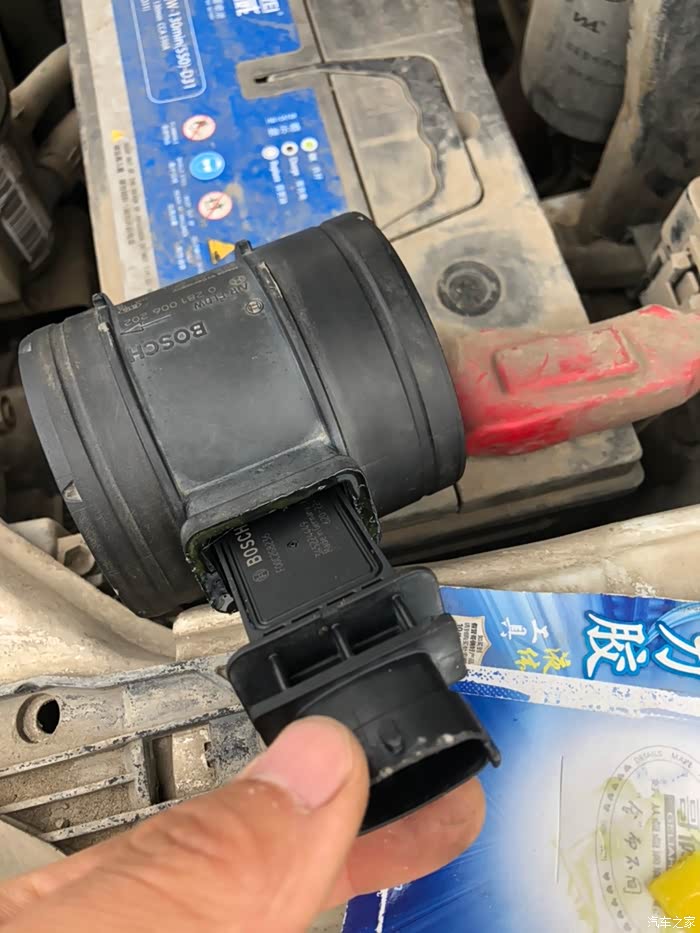

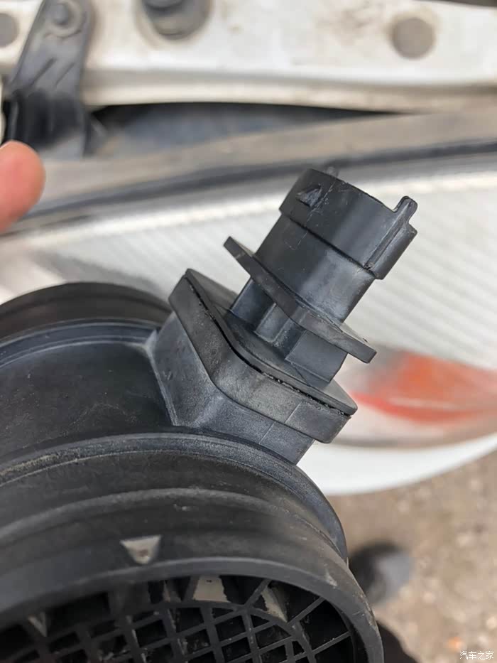

这中间还做了一件事    就是把空气流量计给分解了   去给车年检的时候    告知动力不足   没过去    回来修车    用电脑检测空气流量计故障       不知道在哪里看见的了    有位高人拆过    于是乎    我也试了一下    反正又发个新的    不墨迹    上菜
用刀撬了几下就开了

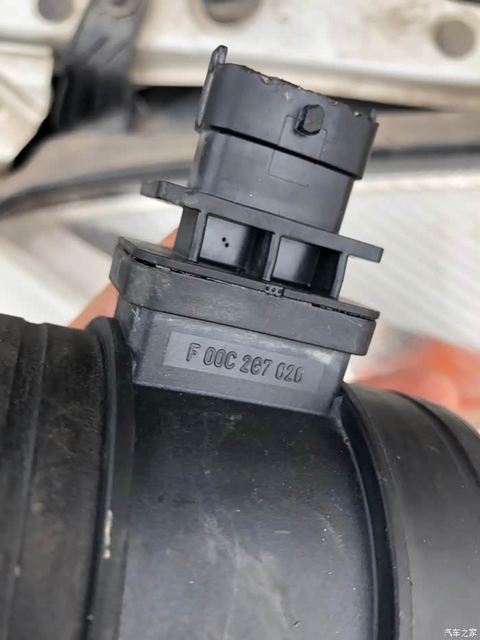

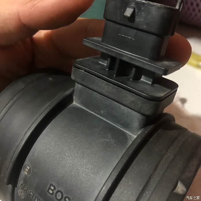

就这么个玩意    就能导致动力不足
博世

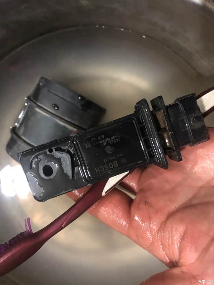

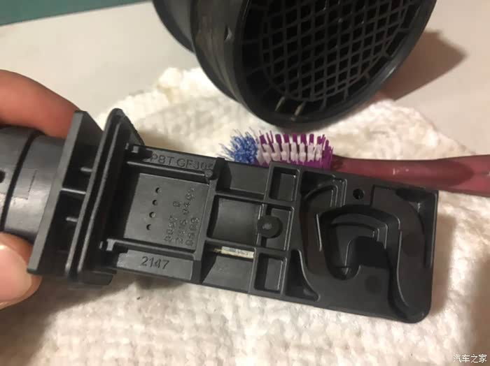

按盆子里    加洗手液    用牙刷精洗   拿出用吹风机吹干      这时候不用粘合(我晚上拆下来的     吹干后    第二天上午装上去的)

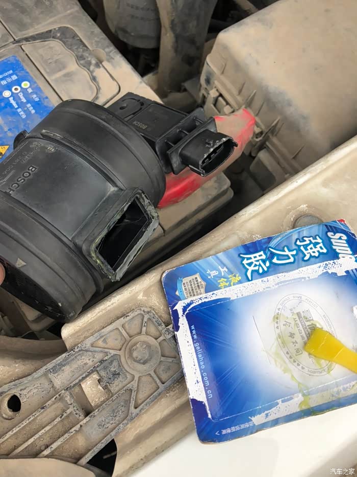

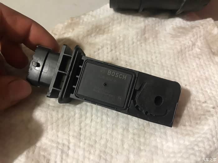

第二天了    也晾干了    粘合     哥俩好备好
开粘
性子急     用吹风机  热风吹不到一分钟    搞定
效果    感觉还可以
