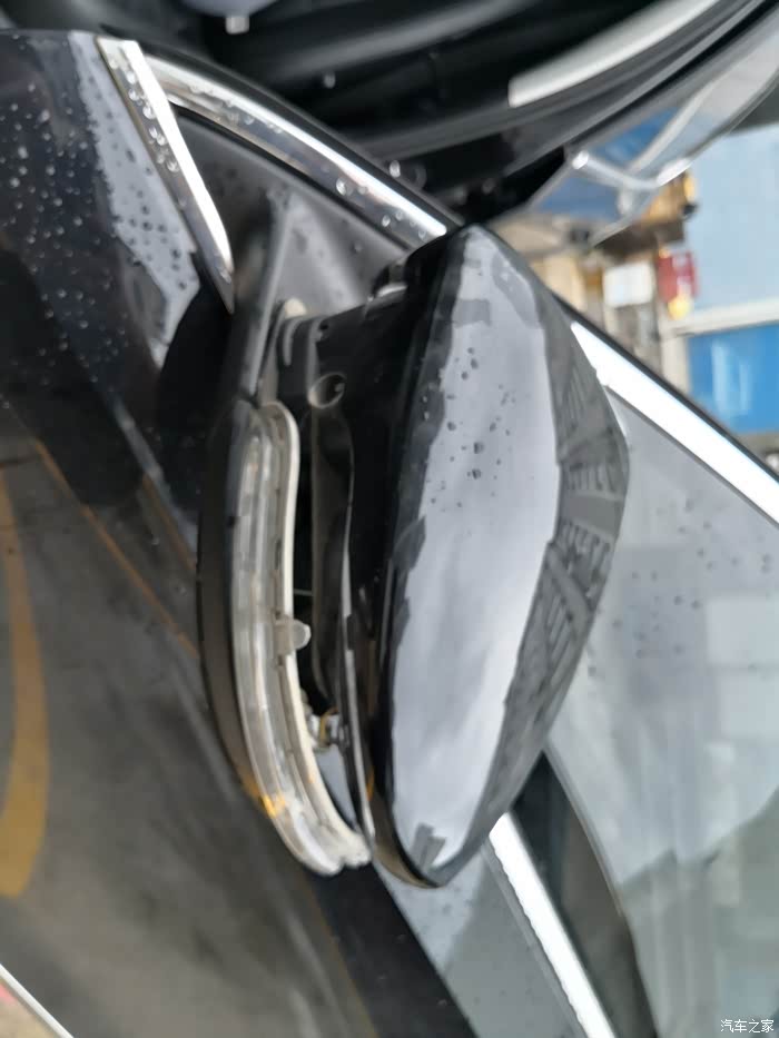

2015款帕萨特拆车门内饰板改后视镜加热

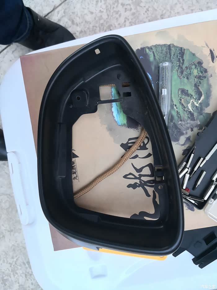

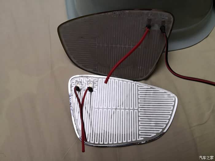

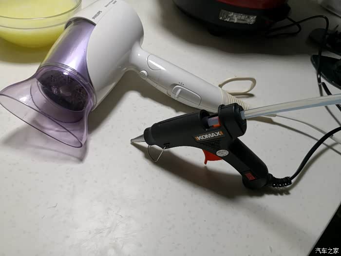

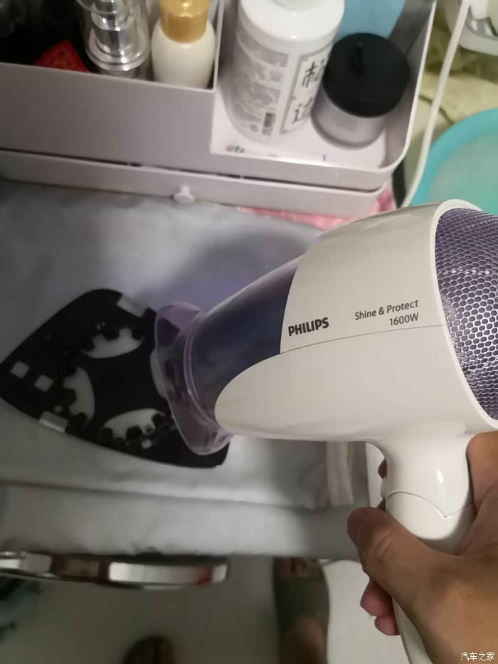

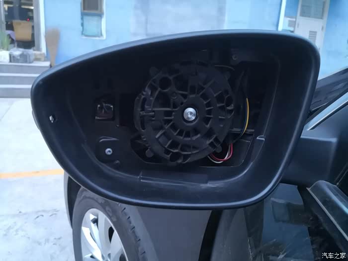

吹风机吹,分离镜片和底座。
贴上加热膜,某宝有卖。
用热熔胶枪粘合底座,多打点胶,因为底座被吹风机吹热后,一撬就有些变形了。

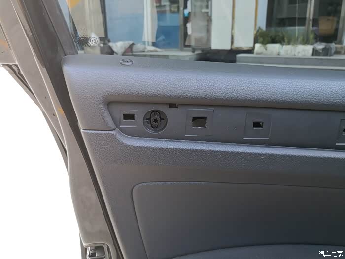

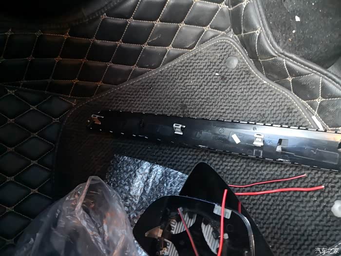

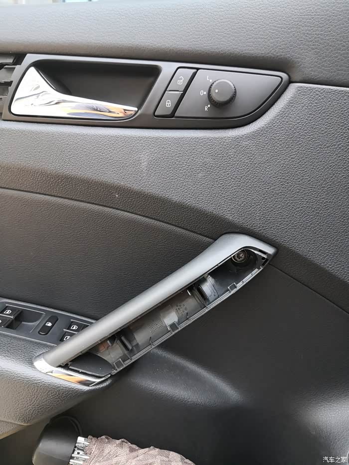

拆内饰门板,先把门板亮条装饰拆除。
拆除后这里有个螺丝,拧正,如图。门板底部还有2颗螺丝,一并拧正。
门板底部螺丝

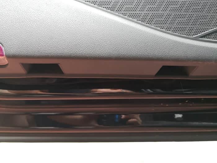

门板底部一共两颗螺丝。

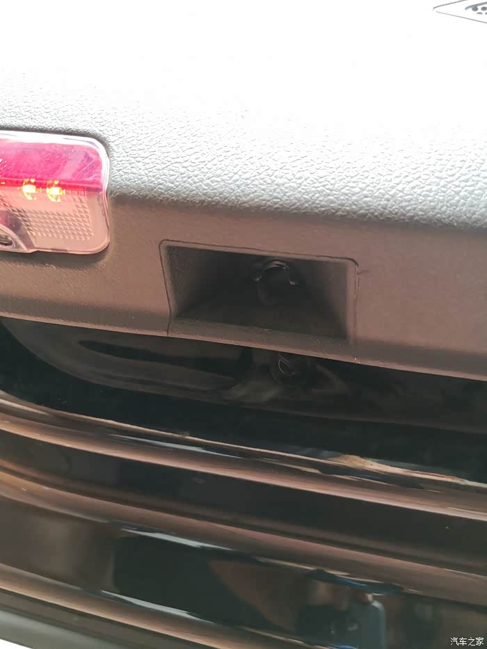

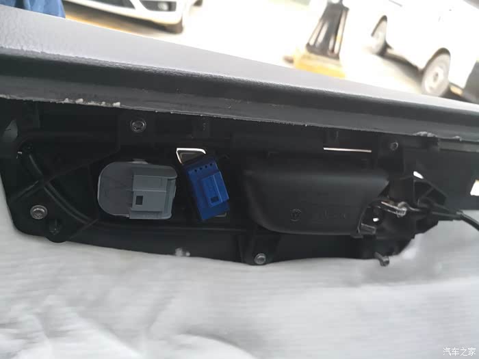

撬开门把手盖板,里面有颗螺丝,拆。然后就用一字改锥向上撬门内饰板。全部撬开后,往上提,整个内饰板就下来了。拔掉所有插头。
内饰板背面

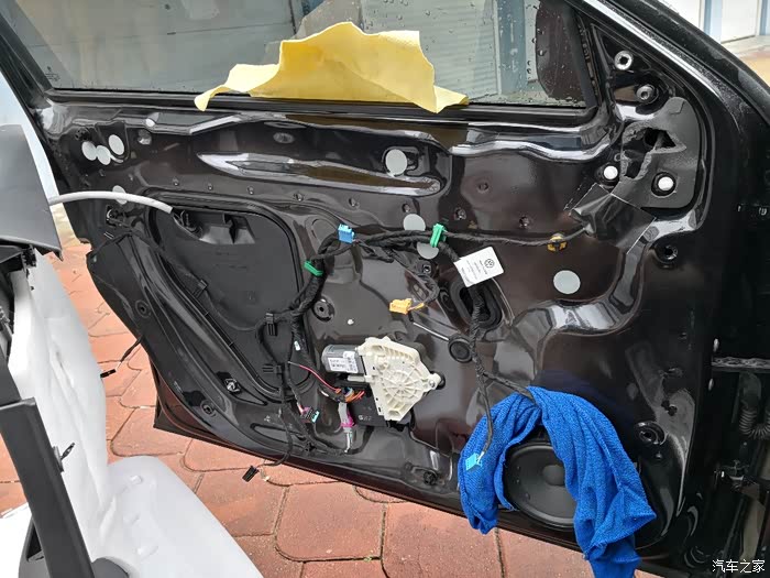

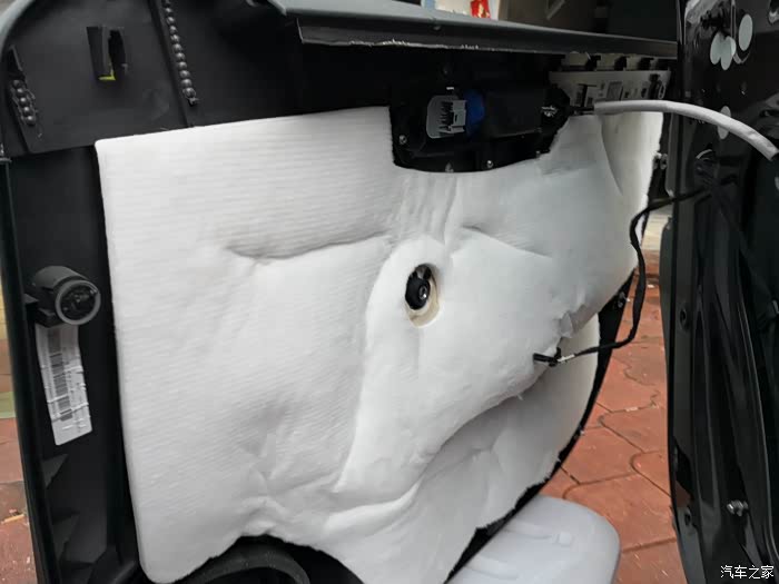

门里面的样子。

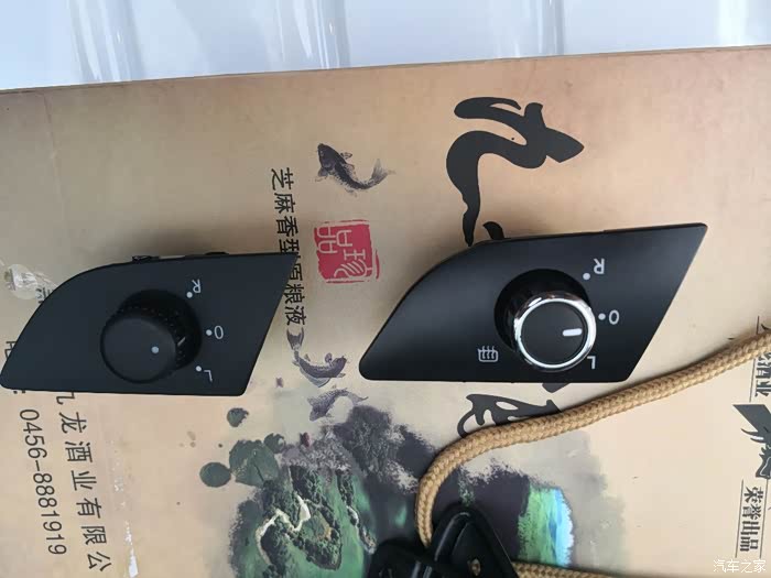

灰色底座的,是后视镜控制开关,拆。

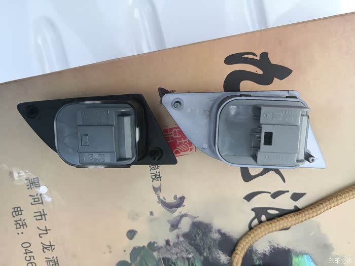

左原厂,右淘宝。
左原厂,右淘宝。

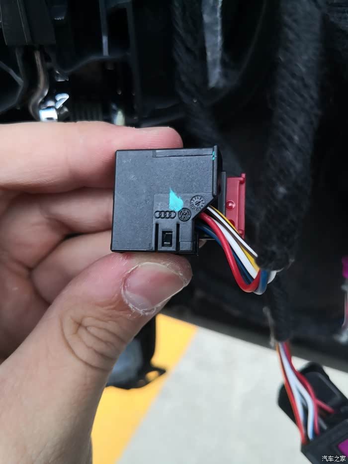

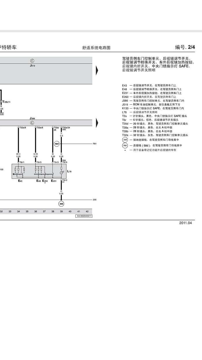

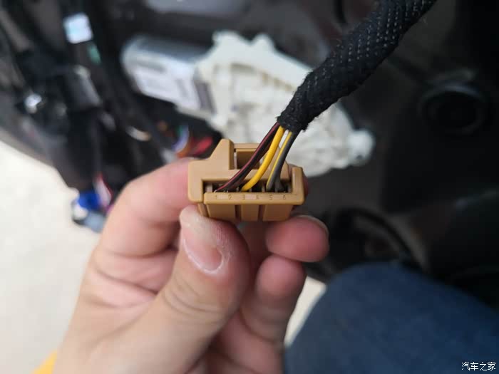

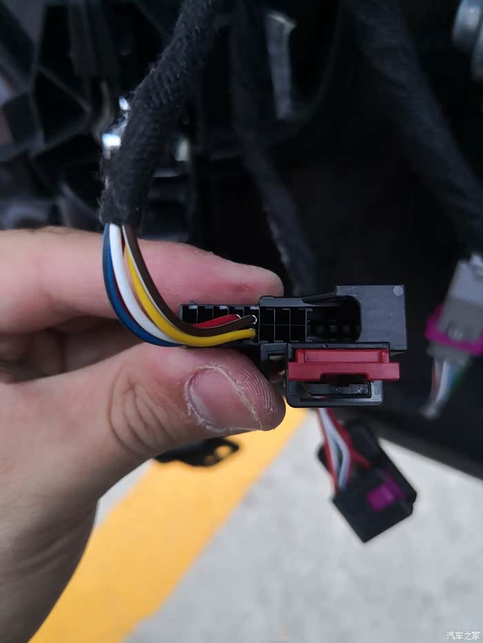

后视镜控制开关插头,5根线,只是开关简配了,不用加线,太好了。

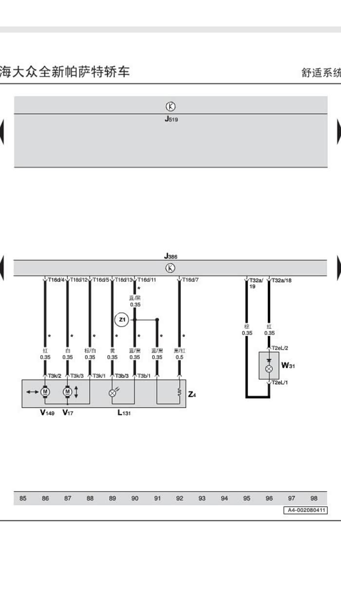

开关电路图,与实际一致。

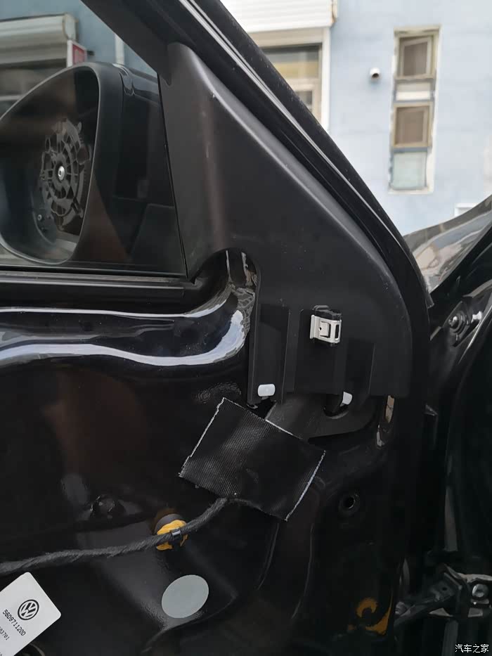

拆门内后视镜盖,拆出来向上提,白色卡子不动。
后视镜与J386连接线。

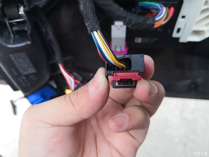

对比电路图,一致,需要给后视镜加热在T16/d7口引一根线出来。
把这个卡扣轻轻向上撬一点,插头就能拉出来。
拉出来了,线序与图案一致。
7号座,引线。

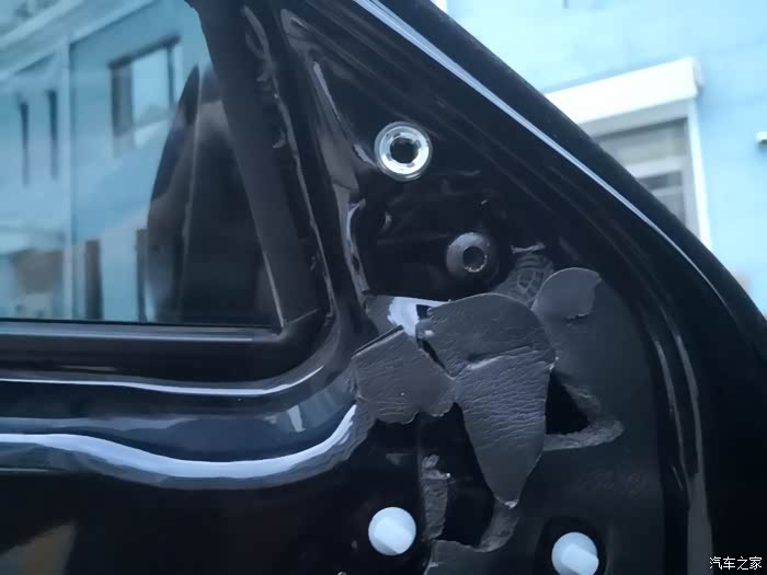

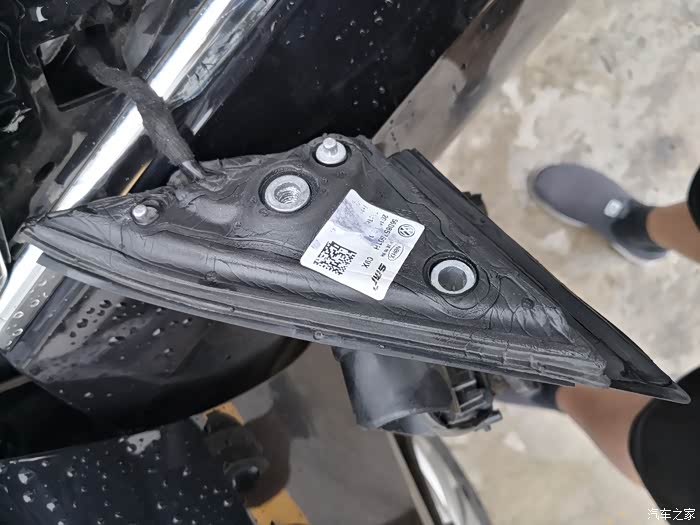

后视镜,两颗螺丝,拆。
拆下内壳。
外壳,拆。
里面一颗螺丝,拆。
后视镜拔出来。

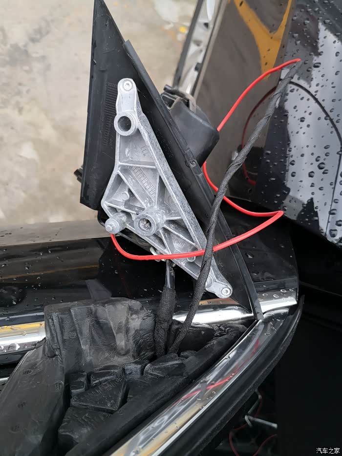

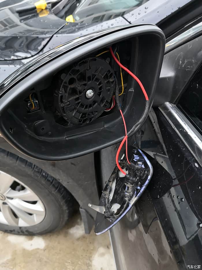

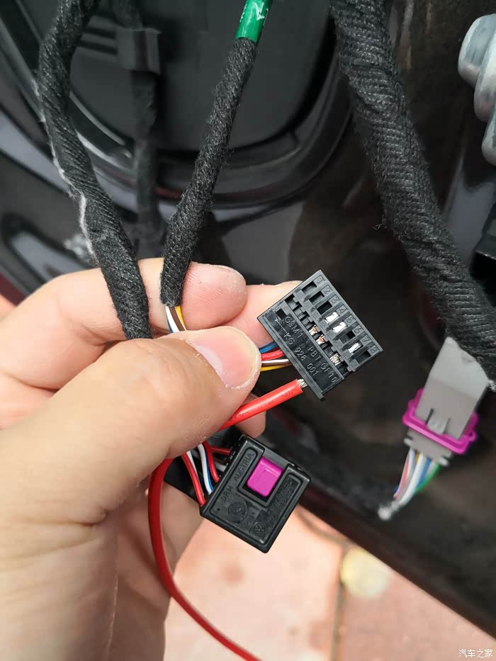

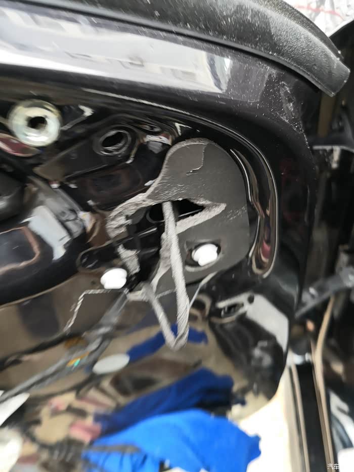

门里,引线出去。
门外线穿出来。

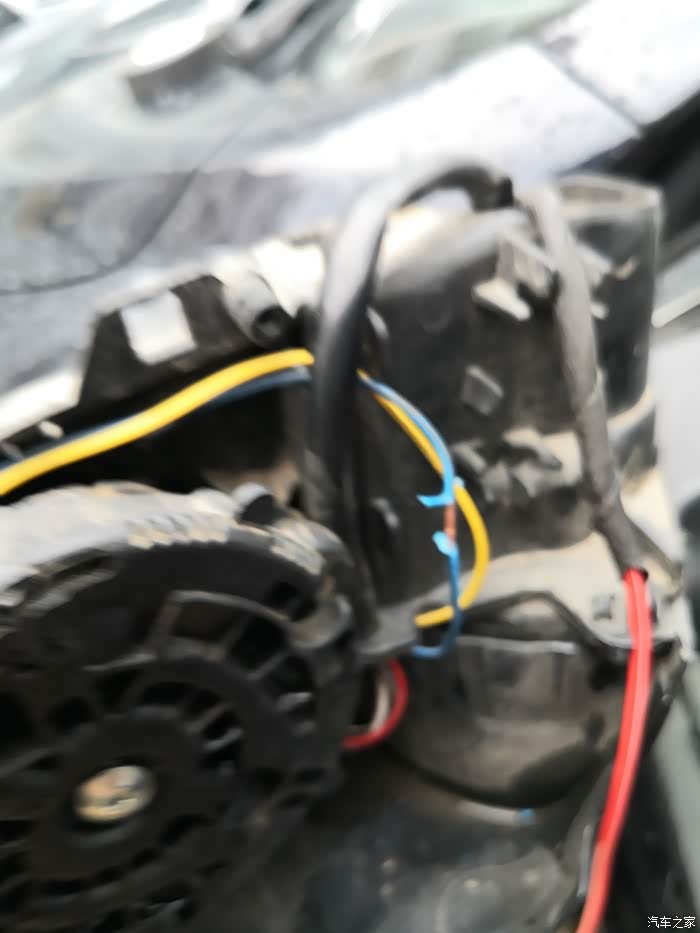

破线不断丝,看之前的电路图,蓝黑线,和左转向灯共用同一插口。
后视镜加热一端连蓝黑线,一端连引出来的红线。

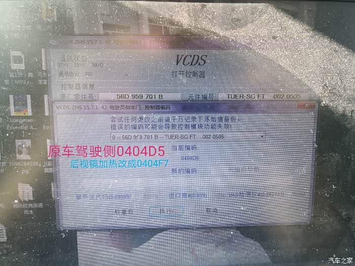

5053线接上,软件打开,选择:驾驶侧车门—控制器编码,把原来的0404D5改成0404F7,如果改装带折叠,就改成0414F7。
右侧参考左侧,一模一样,只不过5053操作时,选择乘客侧车门—编码控制—长编码帮助,把编码改成0405F6(0C04D4的话改成0C04F6),点击:执行。带后视镜折叠的,改成0415F6(0C04D4的话改成0C14F6)后点击执行即可。
