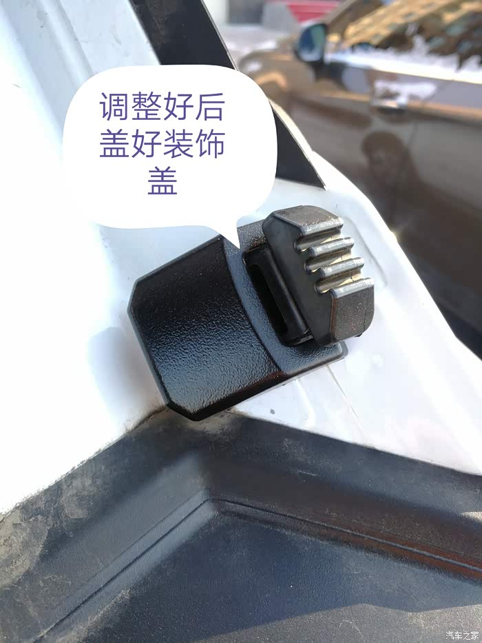

转眼到了11月末,黑龙江的冬季寒冷而又漫长,白天最低气温也在零下10度左右,这几天发现博越在行驶过程中后备箱有异响,感觉就像有很小的物体在内饰板滚动一样,把后备箱及所有东西搬到后座还是一样,最后把后备箱门打开,慢速行驶一会儿发现声音消除,怀疑尾门的限位块间隙出了问题,于是开始动手调整。

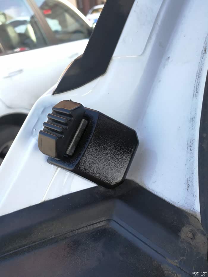

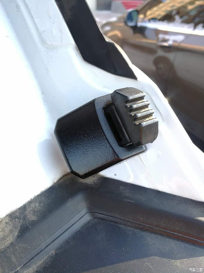

首先看看博越尾门的四个限位块
首先看看博越尾门的四个限位块
左上
右上
左下和右下

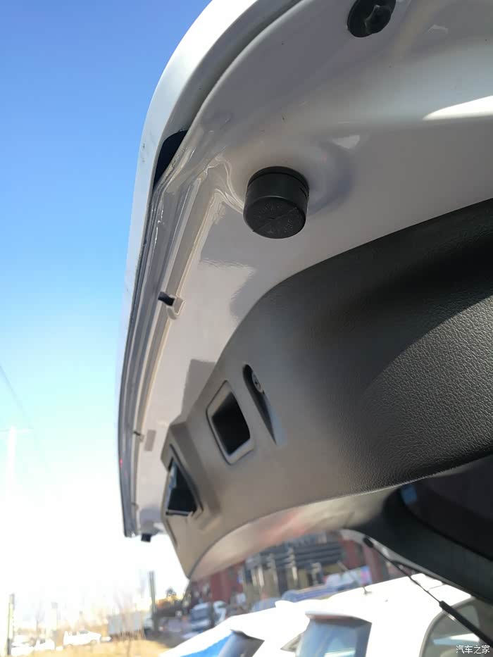

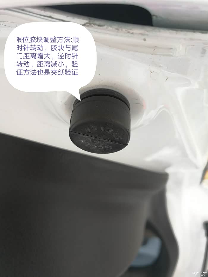

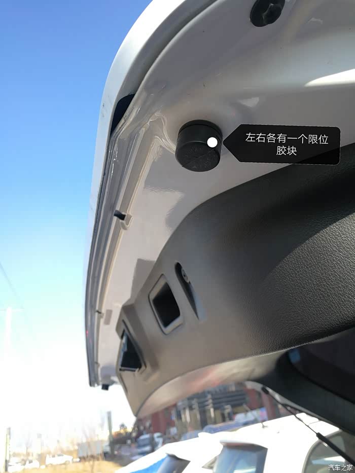

首先调整上部的两个限位块,用一字螺丝刀翘开装饰盖
之后验证间隙

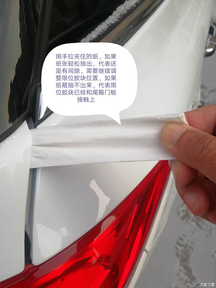

关上后备箱门
间隙验证没有问题,装回装饰盖,调整前可以用上述方法验证一下间隙,如果纸张抽不出来,就不需要调整了。

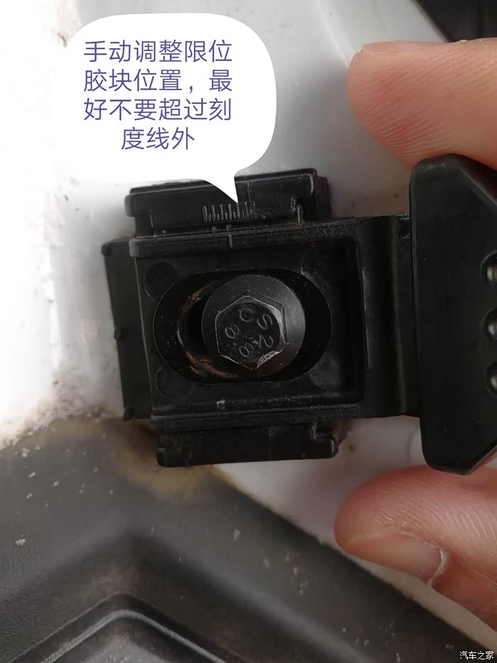

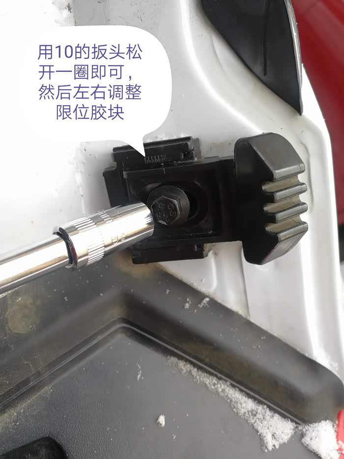

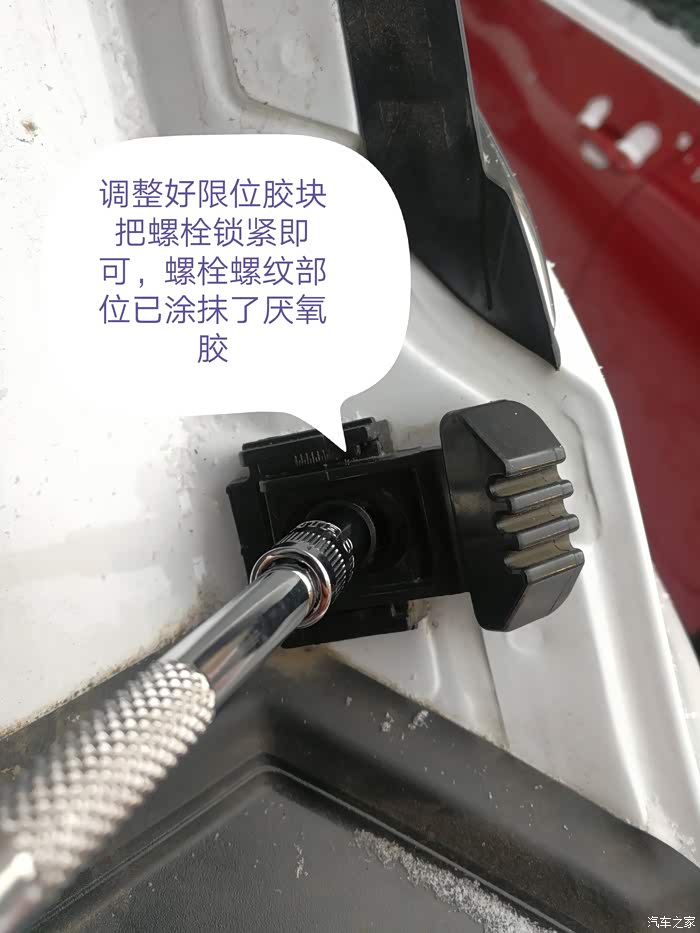

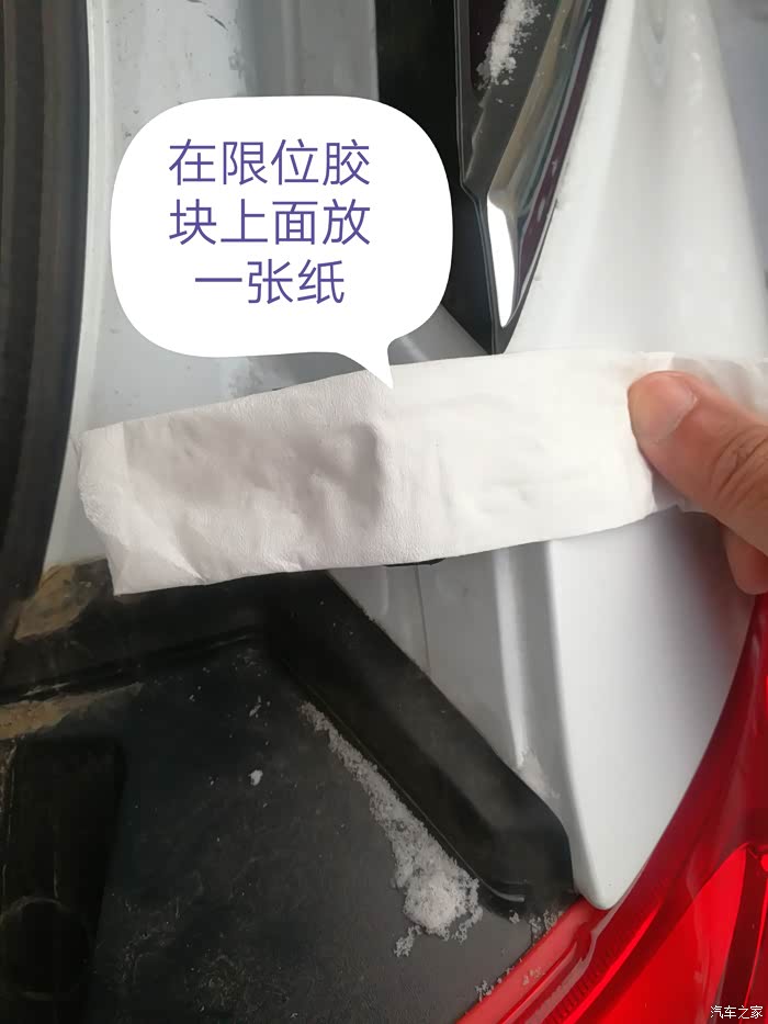

之后调整左下和右下限位胶块
调整完毕,大功告成!正常行驶,原来一直恼人的异响声音消除,调整成功
