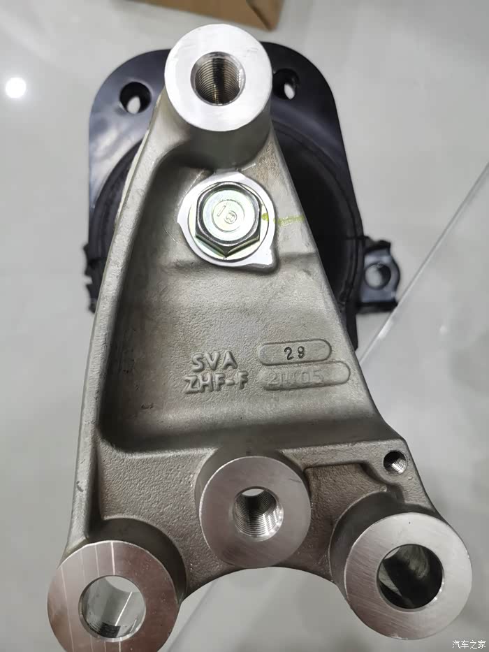

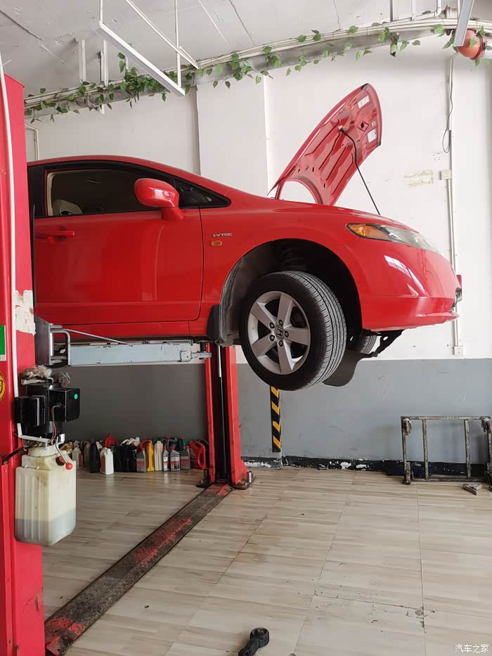

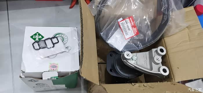

2022年入手07八代思域落伍吗,喜欢这个造型,心中的dreamcar,卖了飞度过段换这个,落地买了保险3000,广汽本田换了波箱油420,然后通过车友介绍买了机脚涨紧器皮带和vtec阀垫一共840,外加一个刹车灯泡15,找的东本技师自己开的修理厂换的工时费260,师傅说我空调电子扇坏了,但是制冷正常啊,也不高温,于是我就买了个电装的配套马达185块,别人卖240一个,修理厂估计就不止了,下面展示吧。

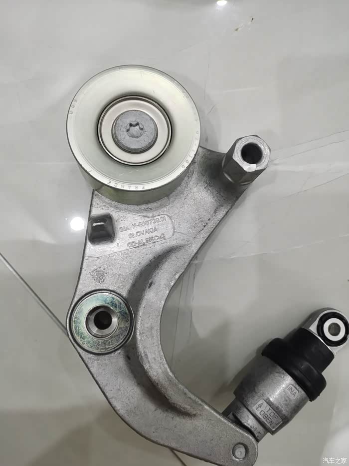

ina涨紧轮,原车轴承坏了

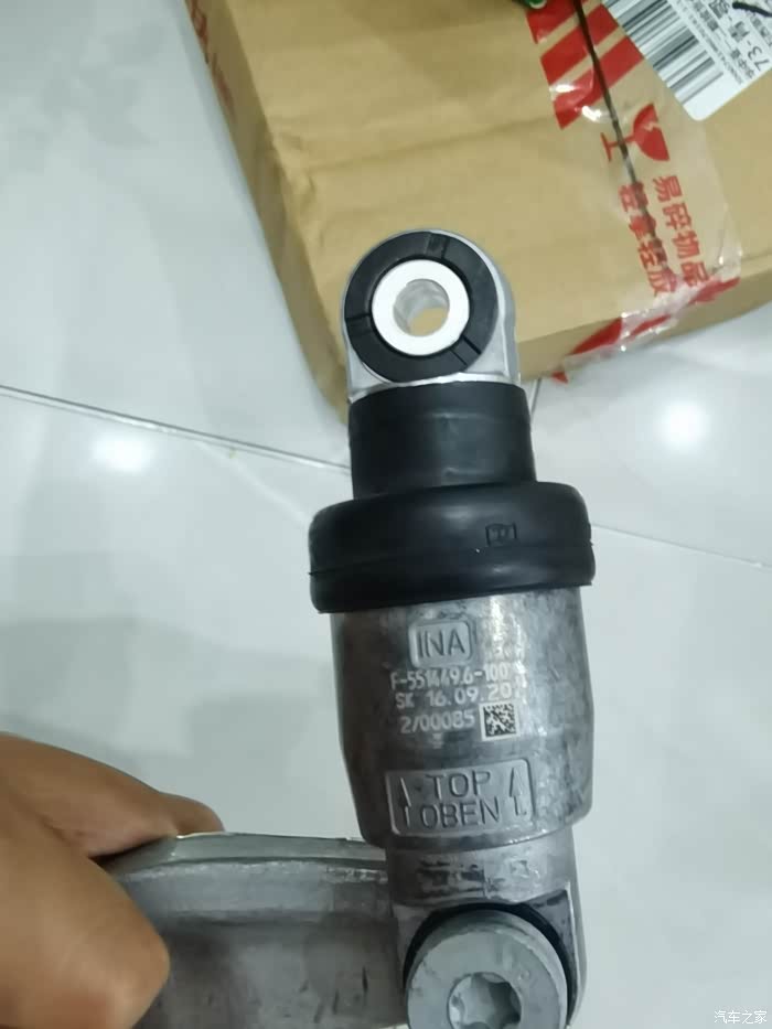

ina液压减震,原车漏油严重

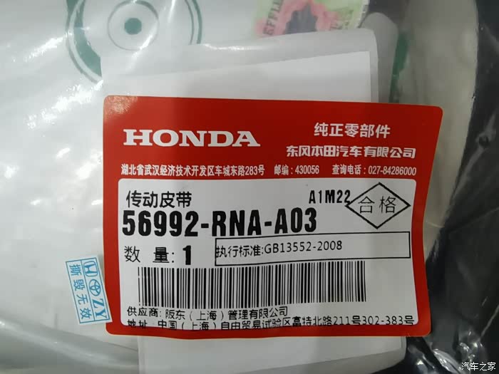

原厂坂东皮带

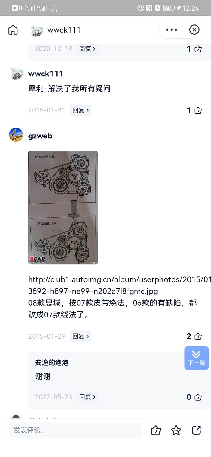

由于06款绕发有问题,于是论坛学了一波
