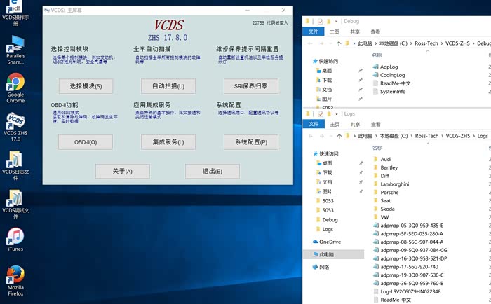

刷机我用的是17.8版本的5053线,刷隐藏是有风险的,但只要胆大心细刷别人已验证过的功能还是不难的。
电脑是mac下虚拟的win10,说明新版的软件兼容性很好了,另外软件提供的日志和调试日志功能,所有的操作都有记录,所以也不需要每步都截图记录。 图中的debug,Adplog是匹配通道的操作记录,Codinglog是长编码的修改记录,VCDS都是自动记录的。
