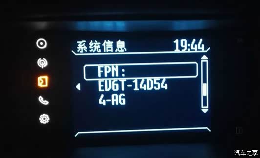

本人车是15年5月份出厂的12款新福克斯1.6自动风尚版,查看了SYNC版本是EV6T-14D544-AG

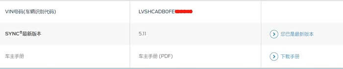

一、首先上官网注册一个SYNC车主服务中心账号,否则无法获取更新,特别提醒一下,注册需要提供车辆识别代码,注册好并登陆之后,在“欢迎来到SYNC车主服务中心”页面中右侧可以下载SYNC的更新文件(如果你的SYNC是最新版就没有下载按钮),文件是个压缩包,解压到U盘里就好。

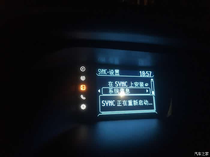

SYNC-设置 - 在SYNC上安装- 安装软文-选择-是
【这里就已经开始安装了,重新启动不会黑屏,而且音频U盘、蓝牙、iPhone都无反应】
我以为是卡死了,不用担心是在读取U盘文件中,比较慢,需要20分钟左右。

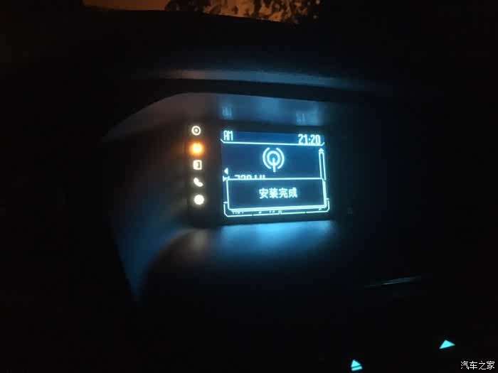

收音机在正常工作,700多KHz的收音,然后语音突然提示安装完毕,系统正在重启中,请稍后!
安装完成的提示框,系统一直保持亮屏幕。
图是用的别人的,我的是V5.11 现在就更新完毕了,记得要反馈给福特官网中心

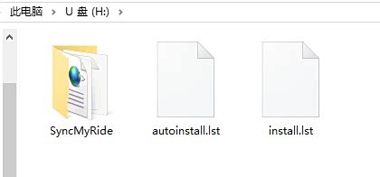

将U盘连到电脑,来看看U盘里有什么变化。这个新出现的文档就是需要提交的
在下载sync最新版本的页面提交文件后的结果。
