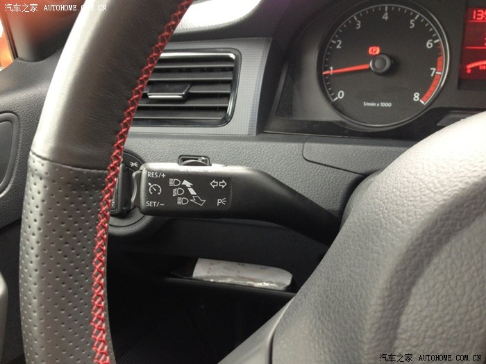

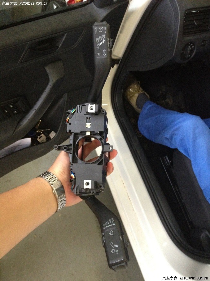

首先在淘宝上买了控制手柄,280块。因为刚开始的时候不知道要加线,所以没买到线速,后面又要重新买,耽误了几天时间。

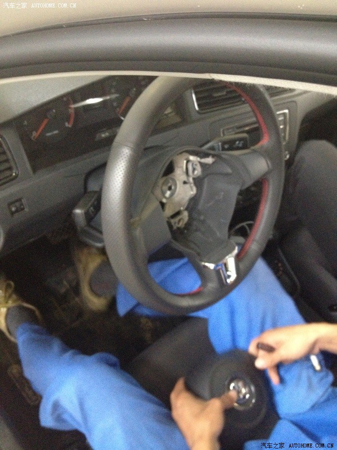

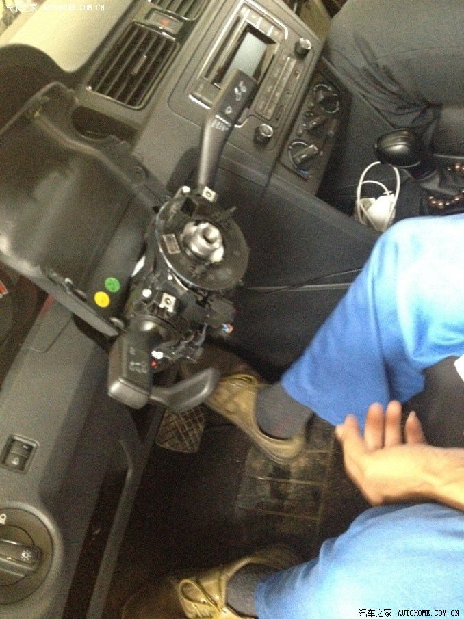

开始拆方向盘,先要拆安全气囊。
这个是拆下来的安全气囊,放这个的时候一定要小心,不能像我这样放,要反过来正面向上,不然很危险。
拆下方向盘的样子
继续

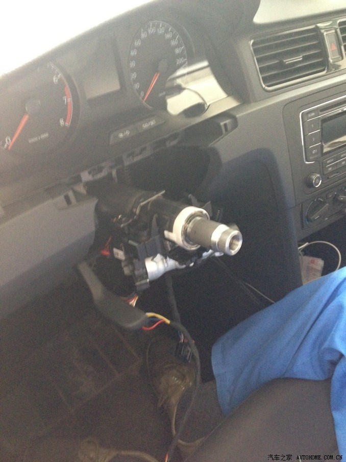

这里就是要接线的位置了
开始接线

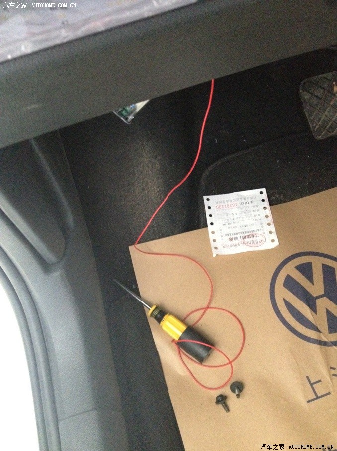

这里有很多线,其中一条黄色的要穿出发动机接电脑板上,一根红色接保险。
黄色接这里的
这根红色就是接保险了

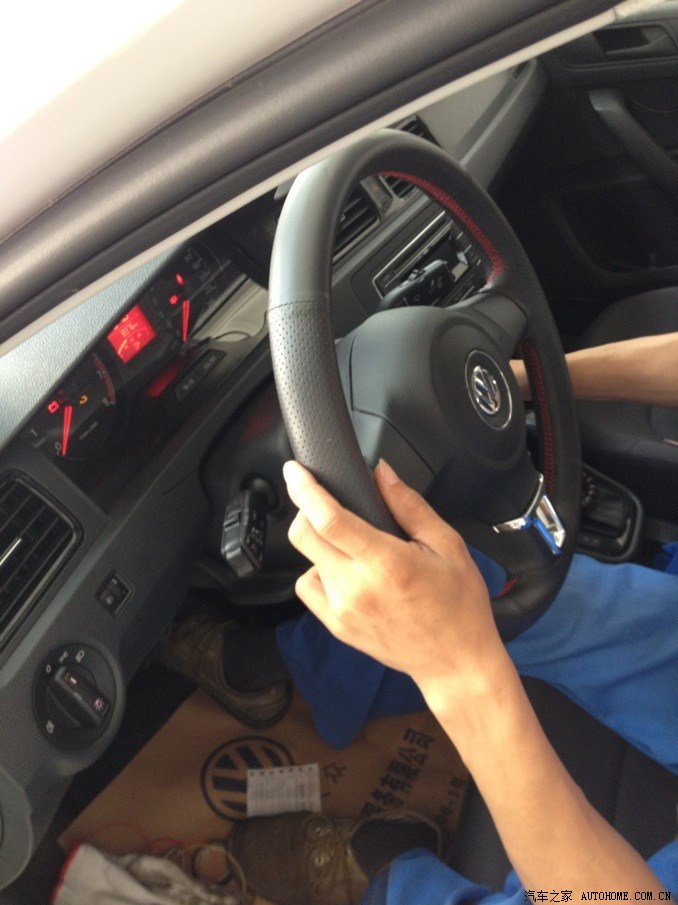

接好后开始装回刚才拆的东西,这些都是
安装要比拆容易多了

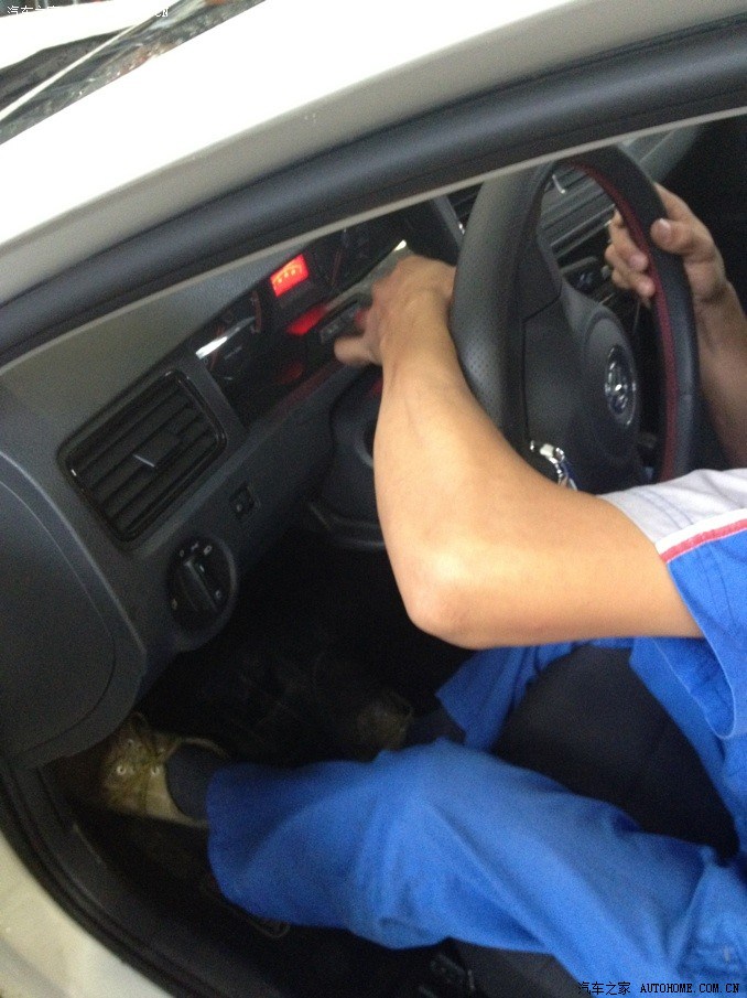

装好了,接下来就是篇程
这步比较麻烦,都是自己慢慢摸索,在这里要感谢我们的师傅
经过不断地尝试,终于成功了。
最后就是上路试车
大功告成

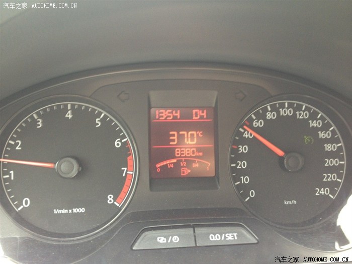

看到仪表上的灯了吗?开起来跟原厂的一样,最低开启定速巡航速度是20公里/小时。
右边这个是行车电脑控制键,1.6自动风尚是用高配的电脑板,是带有行车电脑这个功能的,只要接几根线就行了,过几天有时间了再激活它。还有就是RCD510的问题,由于机子还没到手,等以后装好了再上详细作业。希望这个对大家有帮助,顺便版主来个射精吧???
      最后提醒下,如果有朋友想改定速巡航或者原厂的遥控钥匙(就是不用加铁将军),一定要先确认自己的车用的电脑板型号是不是这个087的,我记得手动风尚版和这个是不一样的,好像是086
