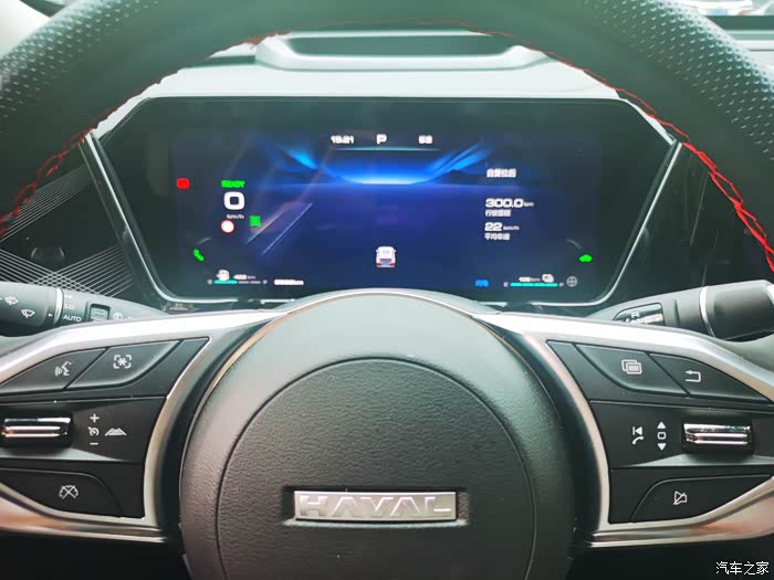

        上次测量枭龙MAX升级后,百公里电耗为16.5度电,相当于1度电跑6公里。为验证这个数值的准确性,我再一次测试。这次测试的条件是纯电模式城市行驶300公里,每天上下班正常使用,早上送学生,晚上接学生。

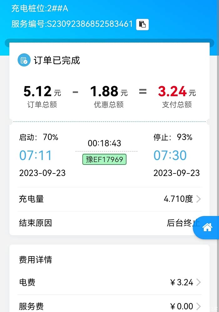

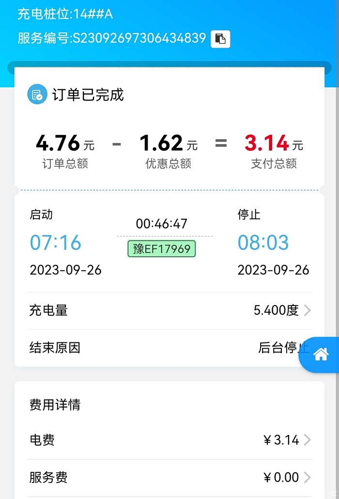

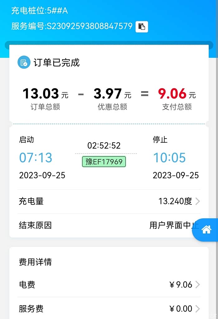

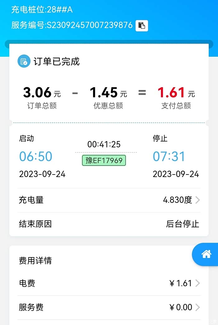

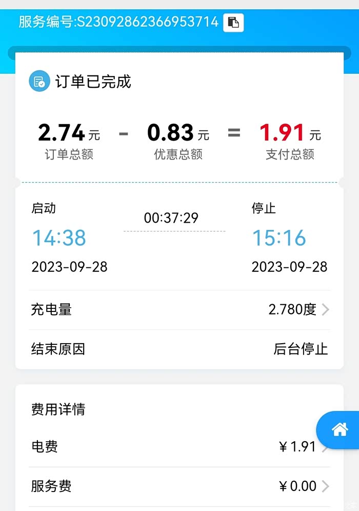

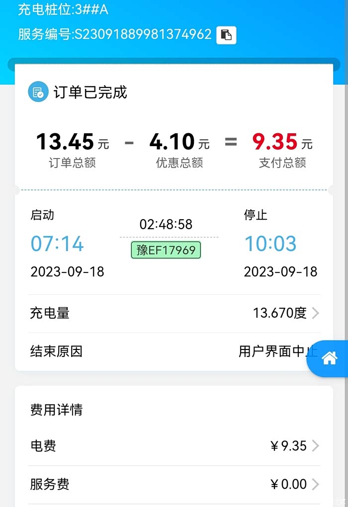

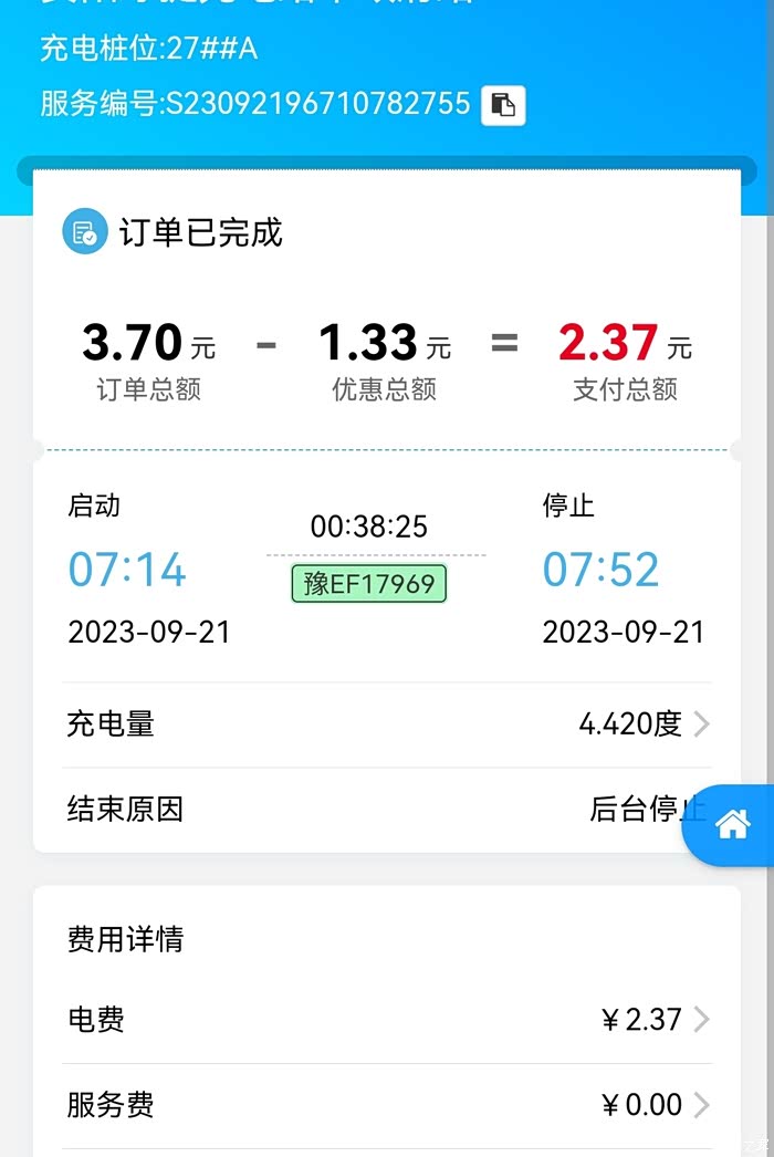

       OTA升级的第三天,将电池充满电,小计里程设置为零。9月18日开始计算,到9月28日行驶300公里,充满电后完成一个周期测试。共充电7次,分别是9月18日充电13.67度,费用9.35元;9月21日充电4.42度,费用2.37元;9月23日充电4.71度,费用3.24元;9月24日充电4.83度,费用1.61元;9月25月充电13.24度,费用9.06元;9月26日充电5.4度,费用3.14元;9月28日充电2.78度,费用1.91元。
七次充总量为49.05度,总费用30.68元。总里程为300公里,用总电量除以总里程数乘以100,得出百公里电耗为16.35度,相当于每度电行驶6.11公里,百公里用车费用10.22元,合1公里0.1元。这个结果和上次实测。这个结果和上次实测的结果基本一致,只是费用要少一些,因为本周期内错锋充电享受了优惠,所以充的次数稍多一些。
