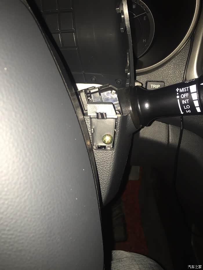

首先就得先拆方向盘,第一步哈大螺丝刀出手,扭这个地方的螺丝(方向盘下面)

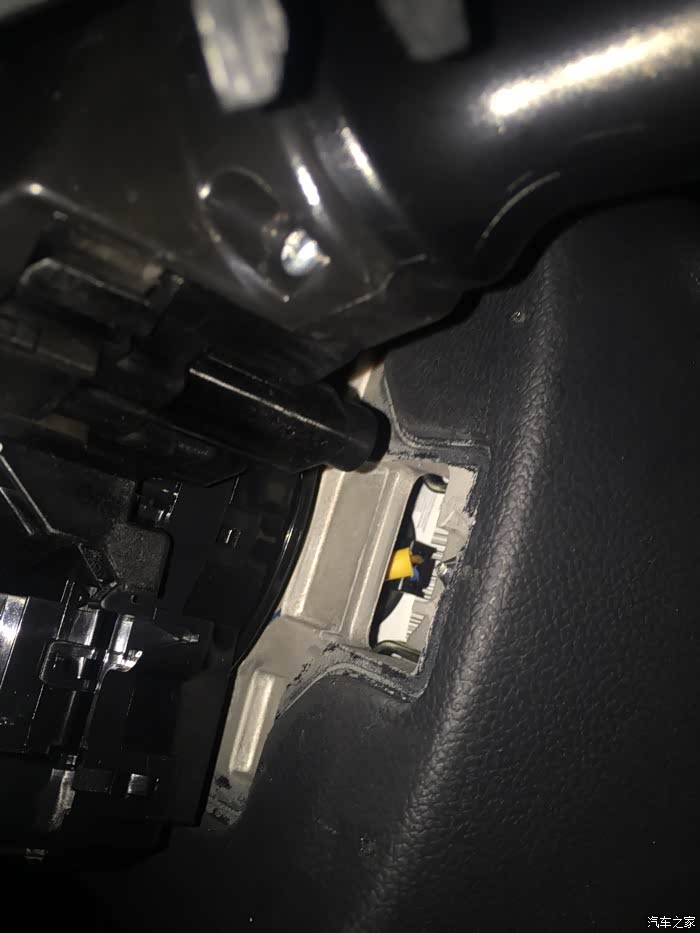

然后拿开上盖,你会发现下盖还有两个螺丝看下图
拆掉后,拿掉下盖你就会发现方向盘下边有三个这么样的东西,就是它卡住气囊,铁丝,先上一个拆掉后的图,能够看的更清楚那个铁丝的结构。
就是这个粗铁丝,还有三个固定空,气囊卡脚就是这里穿过去的
方向盘下方的卡脚,点火转动方向盘左右90度,用坚硬的小一字伸进去撬一下铁丝,你会听见一声卡脚脱离的声音。这时别急,看看气囊哪边翘起来了,然后再转动方向盘找相应卡位撬。

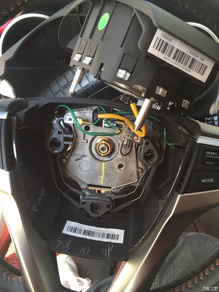

拆下来后就是这个样子,这下可以舒口气了吧,放心,气囊是不会爆的,这个时候回正方向盘,熄火,把气囊拿起来,放在方向盘与仪表盘中间,放好了,别掉下来了
黄色气囊线不用动它,白色是按键插头,没事可以拔。

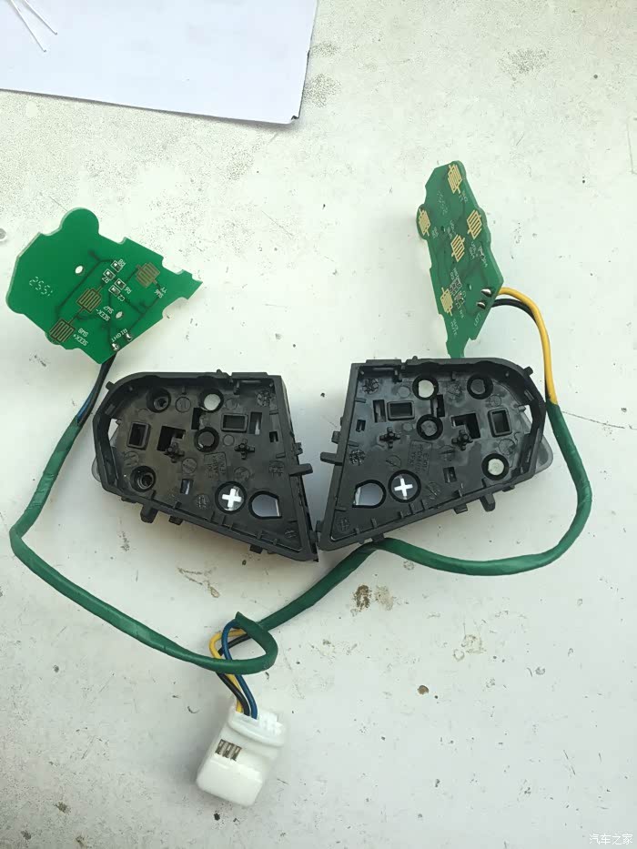

拆下来的样子
发现了吗?按键有预留孔位,可以安装发光二极管

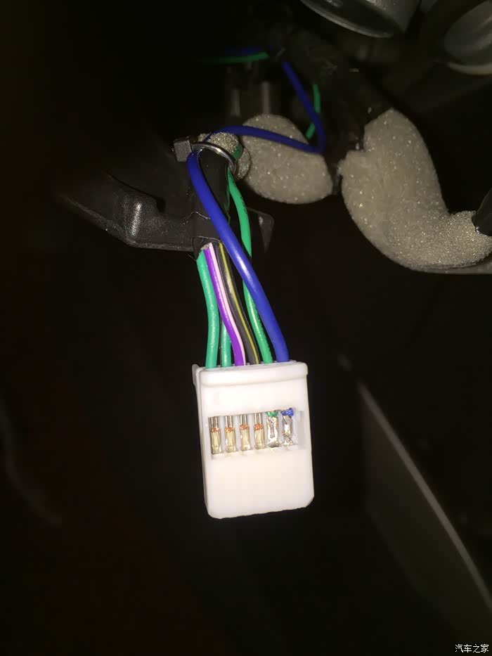

哦,对了,还有这个插头,12角位,只用了4脚,里面是插针,由于我本身就是电工,所以东西都是比较齐全的,我找了松下PLC的插针焊了找处理一下,可以正常插进去,通电测试,没问题,接触ok,顺便也把下段的插头线焊好了,分支了两条线出来,10欧 550欧

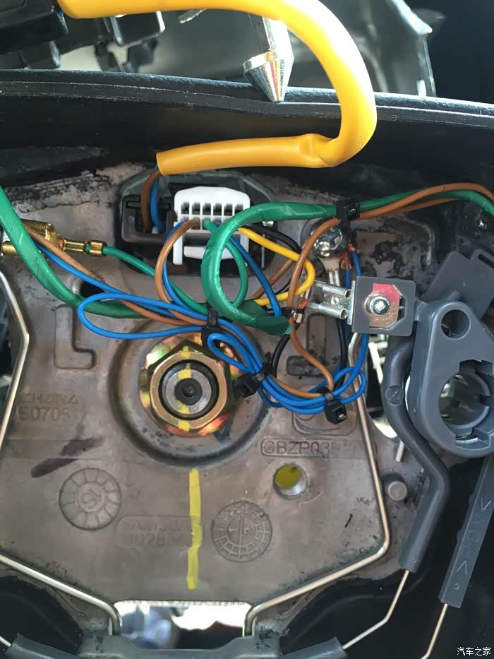

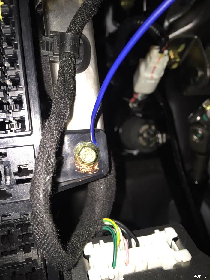

那个螺丝是搭铁的,负极接这里
绿色线是喇叭的,旁边加的棕色线就是正极

方向盘下面的插头,也有两个孔位,插线进去,黑线旁边,黑色对应上面绿色

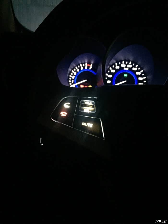

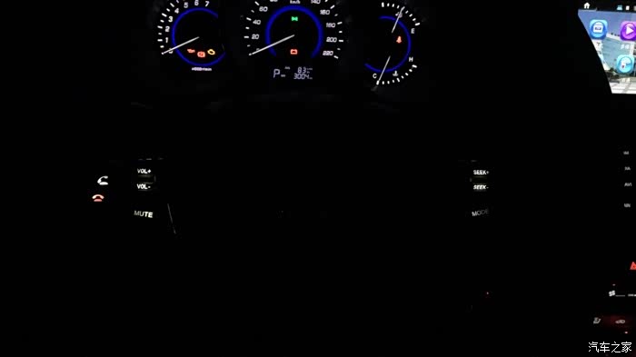

我开始接的绿色,低电阻,结果灯太亮了,换了蓝色线大点的电阻,光线刚刚够,很柔和,测试没问题,装好气囊上下盖。
这个亮了点
这个合适
怎么样,看着还行吧,又高大上了吧,挂机键我用油性笔涂了红色,
以后一个人在黑暗的夜里开车再也
不孤单了,有灯光作陪,其实有点漏光都很正常,长安本来就没有设计按键灯,所以漏光正常。

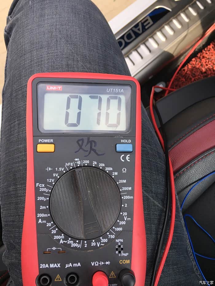

然后不得不将问题矛头指向方向盘搭铁,今中午经过第三次拆方向盘终于证实了我的猜测。问题就是搭铁,然后拿起表开始测量,发现方向盘搭铁与车声搭铁存在严重的接触问题(这个不是说接触不良),方向盘转向柱和轴承之间存在电阻,就是说轴承上面涂的有润滑油。在转动的时候,润滑油起到了电阻的作用,所以就出现了,转向是led频闪的问题。
看吧,有电阻

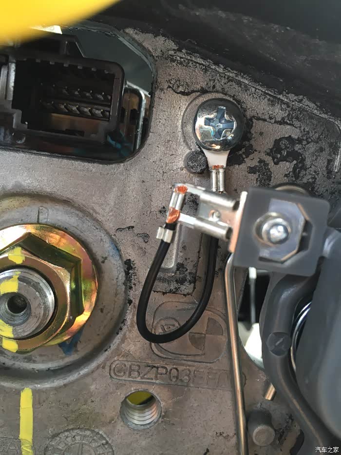

解决方案:加搭铁线,插头还有空端子,可以直接加,或者取按键搭铁线(所以按键搭铁线没有公用喇叭的搭铁线),经测量插头里面有接按键搭铁线(16款的按键已经将按键和喇叭搭铁公用一根线,所以不会出现这种问题)
我是自己加了额外又加的搭铁
经测量转动方向盘已经没有电阻了,然后等待晚上天黑测试灯光效果。
刚刚经过通电测试,现在是完美灯光,不闪灯,另加一条搭铁线到方向盘解决。
