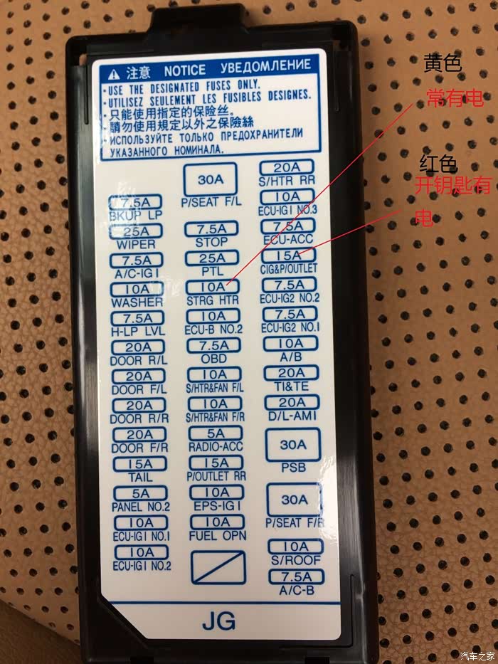

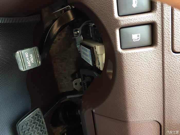

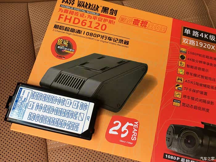

因为有行车监控,所以要从保险盒取电,找到保险盒是当务之急,哈哈,原来你藏在这里

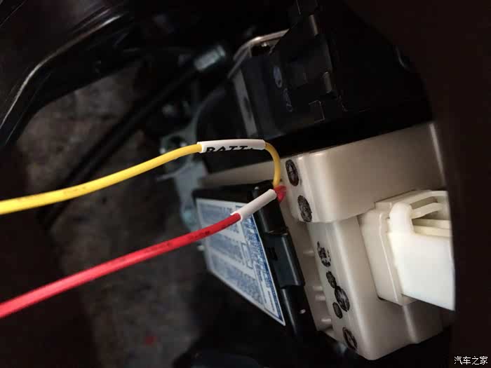

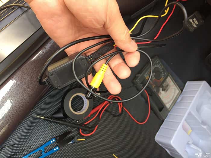

按图示接线
接好后整理盖好盖子
用它,不便宜,要1300大洋,但据说夜视不错,我主要看重的是停车监控

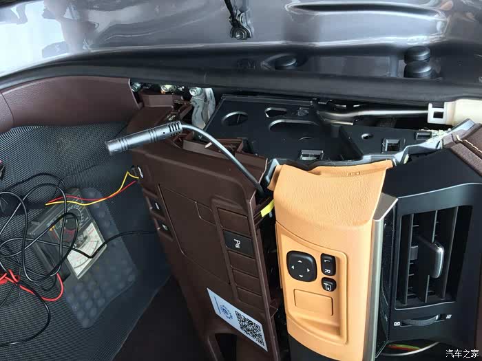

穿线

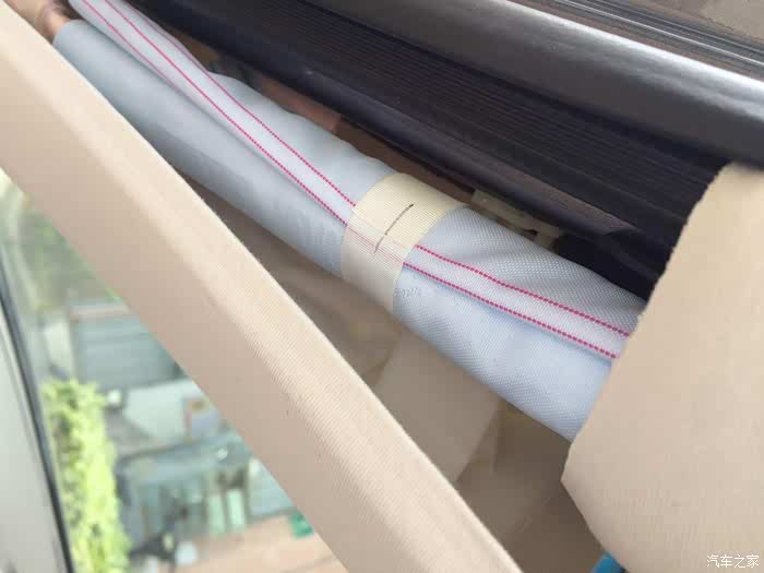

走A柱  特别提醒躲开气囊气帘,从它的后面走线,
整理好电线并做好线束,避免相互摩擦,用绑带固定到内部
后视镜电线,继续走,门槛轻轻打开,沿支架走线,不用担心,这些塑料件做的很规矩,打开和关闭都很方便

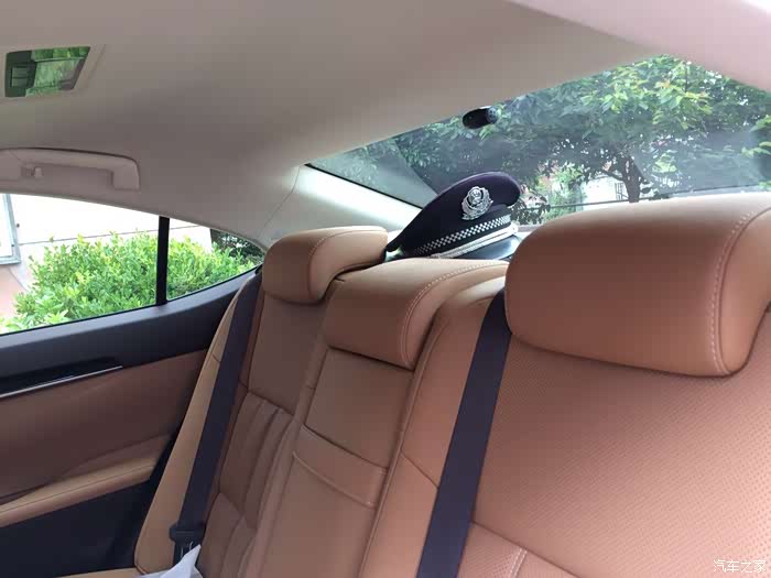

沿C柱走线,还是那句话注意躲开气囊气帘,黏贴后视镜头过程不再赘述
把它藏在了这里,用时2个小时,自己动手其乐无穷,有想自己安装的各位雷友不明白之处可以切磋啊
