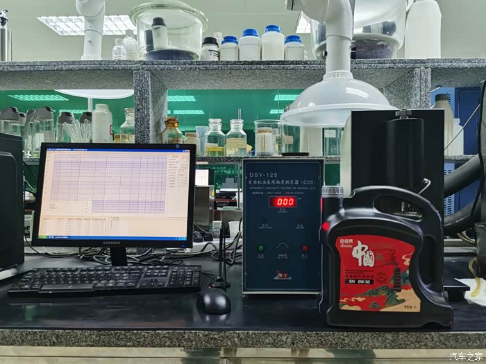

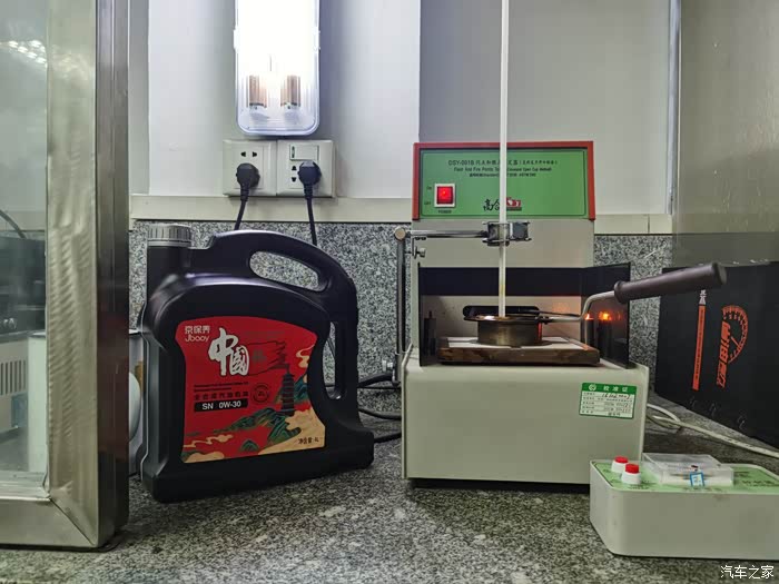

新年的第一天发一个“红火”一点的,红色贴纸的京保养0W-30机油,看看如何!
很久以前检测了京保养0W-20机油,基础7项指标还不错,浊点-16,含有部分第四类基础油PAO,添加剂根据官方介绍也是进口的,性价比不错。这款0W-30标号加测了剪切稳定性和蒸发损失两项重要指标,一起看一下!
检测只对样品负责,样品由论坛车友“慌慌张张@阳”提供,4升装未开封新油。

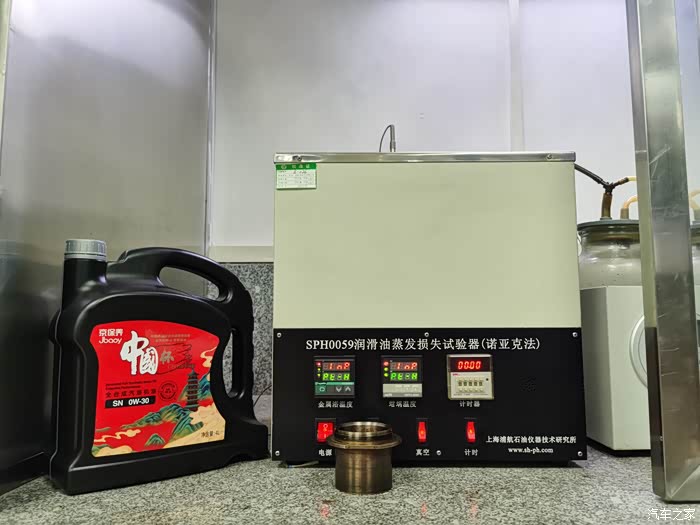

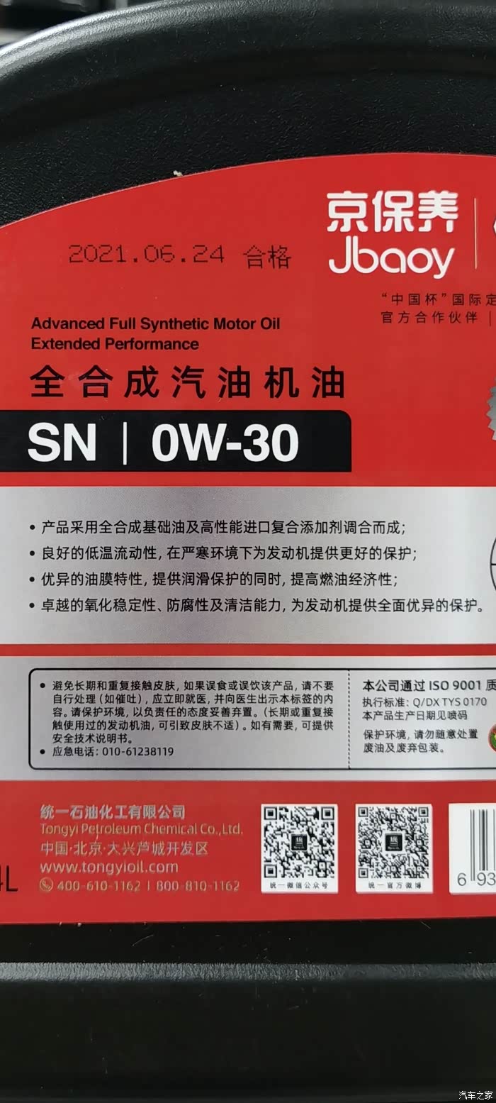

统一代工的京保养中国杯0W-30
背面,生产日期和介绍等
采用全合成基础油和进口复合添加剂
狗东下单直接邮寄到实验室,99一桶4升

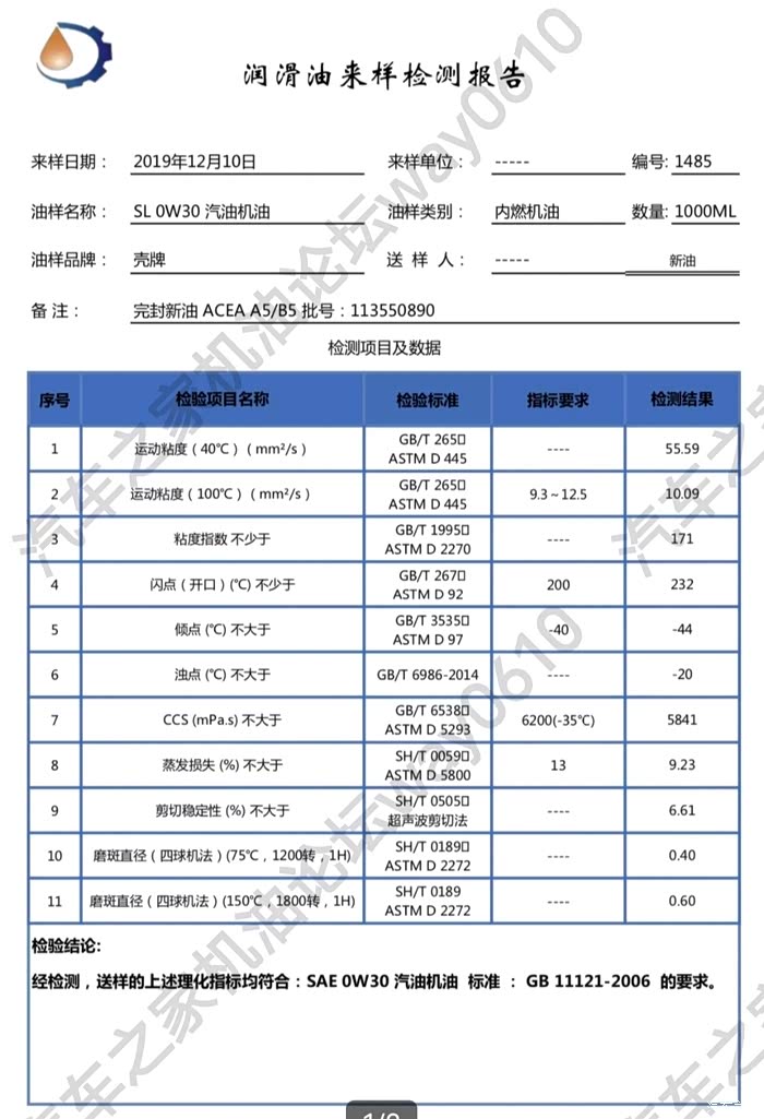

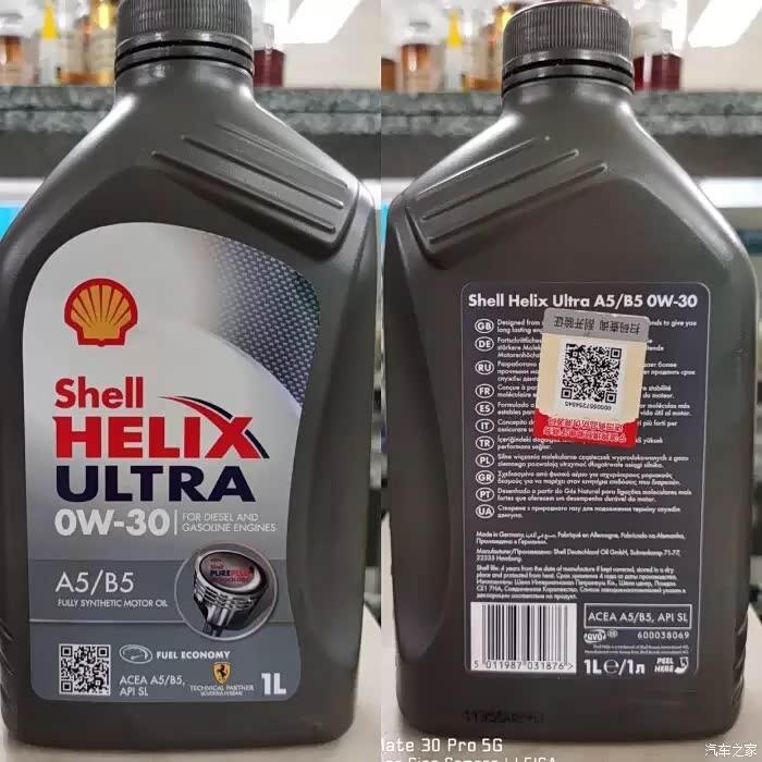

有对比才直观,我们用进口灰壳0W-30 A5B5和进口道达尔0W-30以及高德润达030对比一下。
欧版灰壳030 A5B5
欧版灰壳030 A5B5实测数据

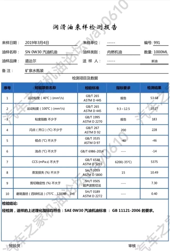

道达尔030
道达尔030实测数据

1.100度运动粘度,统一10.44,灰壳10.09,道达尔10.27,高德10.58。可以看出四款都是低粘度30油,更适合美系日系等车辆。
2.40度运动粘度,统一55.73,灰壳55.59,道53.68,高德58.33。
3.粘度指数,分别是180,171,183,174。
4.闪点,分别是220,232,228,232。统一最低,灰壳和高德最高。

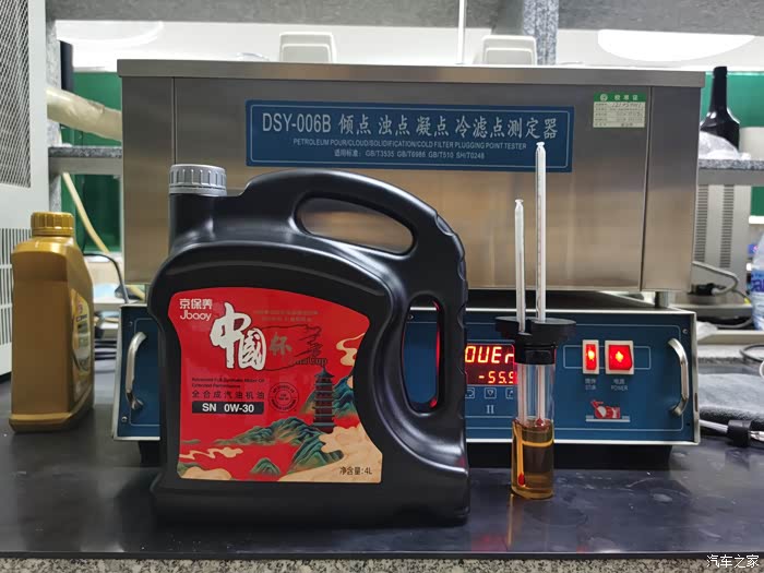

5.倾点,统一-51,灰壳-44,道达尔-46,高德-55,高德最低,统一也很不错,灰壳和道达尔比较一般。
6.浊点,统一-15,灰壳-20,道达尔-14,高德无。浊点是机油持续降温过程中出现混浊时的温度,浊点越低说明机油中石蜡含量越低,机油越纯净,抗氧化能力越强,自身产生的杂质越少。高德润达无浊点,PAO含量非常高,基础油很优秀。灰壳采用的高含量GTL基础油,也不错,统一和道达尔差不多,都含有部分第四类基础油,但统一的倾点更低,基础油比道达尔更好一点。
7.低温动力粘度CCS,统一5595,灰壳5841,道达尔5375,高德润达4679。低温动力粘度越低,在极寒冷环境下冷启动时阻力越小,冷启动越顺畅。统一、灰壳和道达尔三款油差距不大,高德最低。
8.蒸发损失,统一10.07,灰壳9.23,道达尔10.49,高德7.82。结合CCS和蒸发损失可以判断基础油的质量,统一灰壳道达尔三款CCS差距不大,但灰壳的蒸发更低一些,所以灰壳的基础油比统一和道达尔更好,高德润达CCS最低且蒸发损失也是四款中最低的且差距不小,他的基础油最优秀,这也是高PAO基础油的优势,低温性能和高温性能会兼顾的更多。
9.剪切稳定性,统一15.5,灰壳6.61,道达尔7.30,高德14.06。剪切稳定性是机油分子链在高负荷下被剪断后粘度降低的百分比,数值越小说明这款油的抗剪切能力越强,粘度越稳定,粘度越稳定动力损失就会越小,有些厂家把他称做“油膜强度”。统一和高德很差,是粘指剂质量差导致的,灰壳和道达尔很优秀,采用的粘度指数改进剂质量很好。通过很多油的实测发现,很多国产机油的粘指剂都很一般,包括国产后的进口品牌,比如壳牌。
通过检测可以看出统一代工的京保养030是一款低粘度30油,HTHS会在2.9-3.5之间。浊点较低,倾点很低,基础油为部分第四类和三类配方,CCS和蒸发损失中规中矩,粘指剂质量较差导致抗剪切能力较差。但参考99一桶的价格还是很值得试用的。
