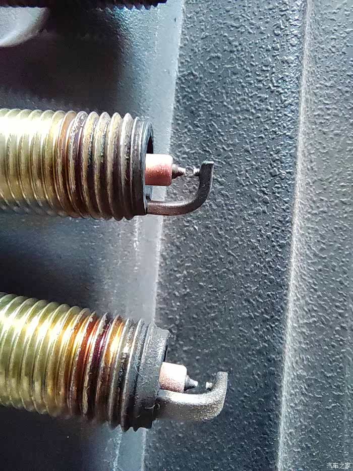

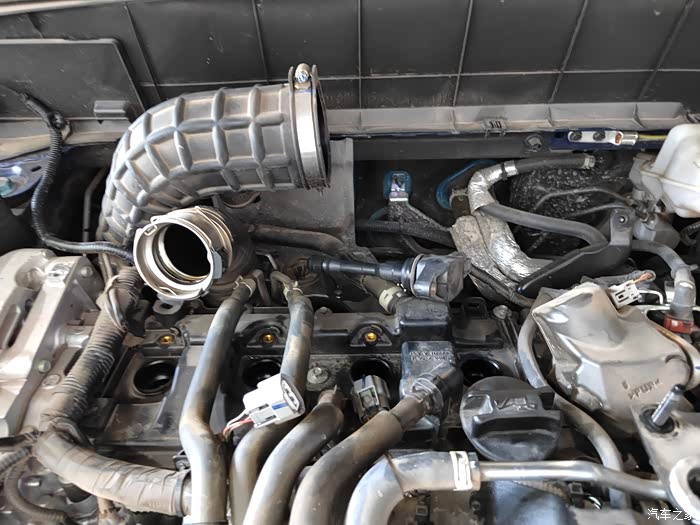

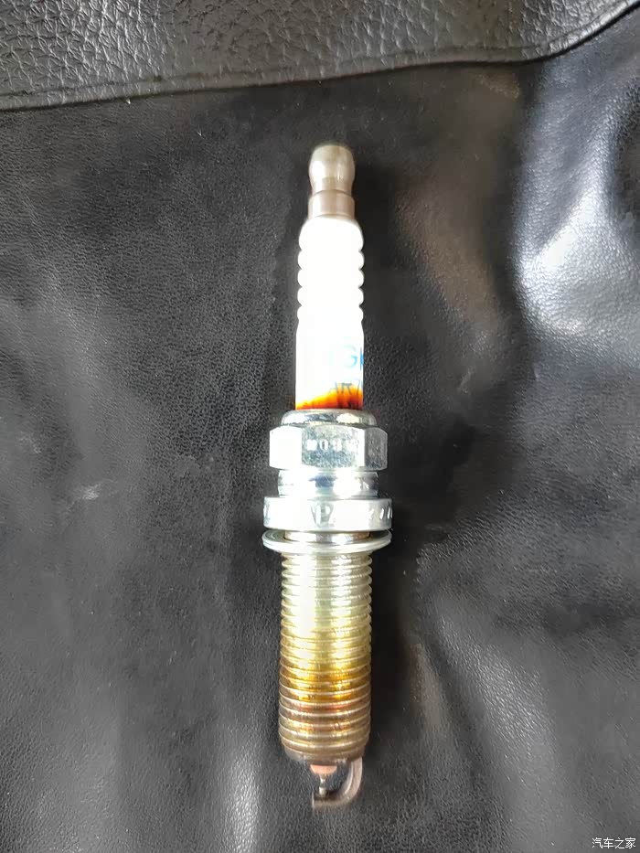

拆解火花塞!
火花塞气密性失效!
双依金触点、间隙正常,耐用度尚可!

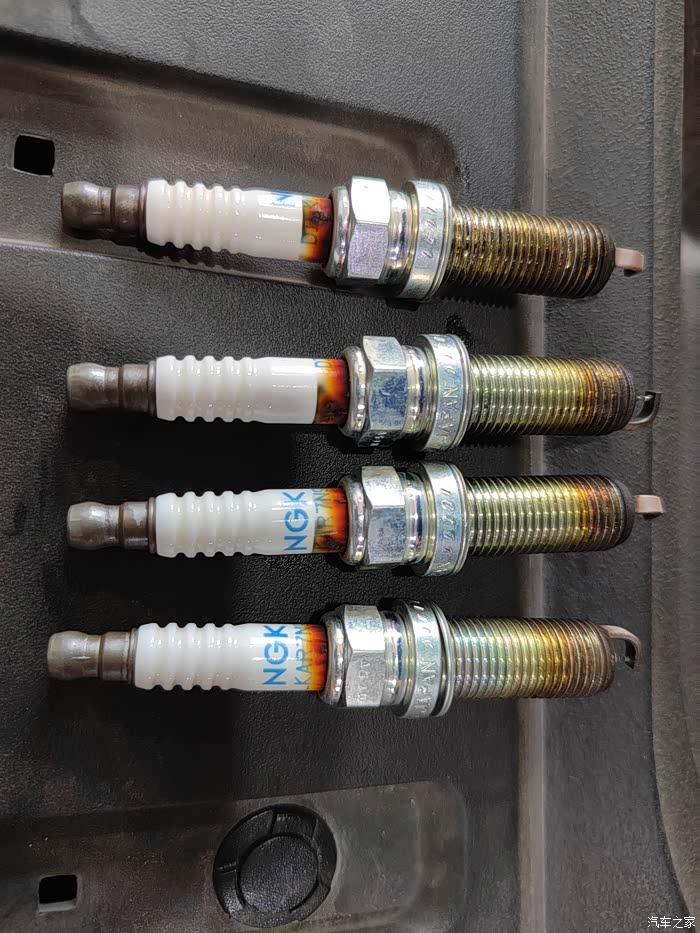

各缸火花塞老化、烧蚀严重!

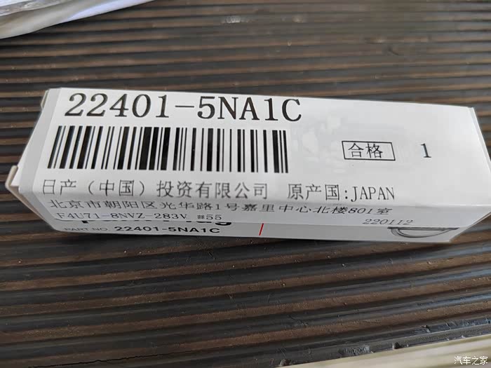

趁售后小哥与维修技师查询火花塞报价间隙,迅速在*东平台查询适合QX50的NGK火花塞,国产4只套装398元。对比车辆原装火花塞与4S店提供的火花塞,毕竟自己的二老婆,决然采用880+480的原厂配件方案!但愿值得!
纯进口的配件外包装!

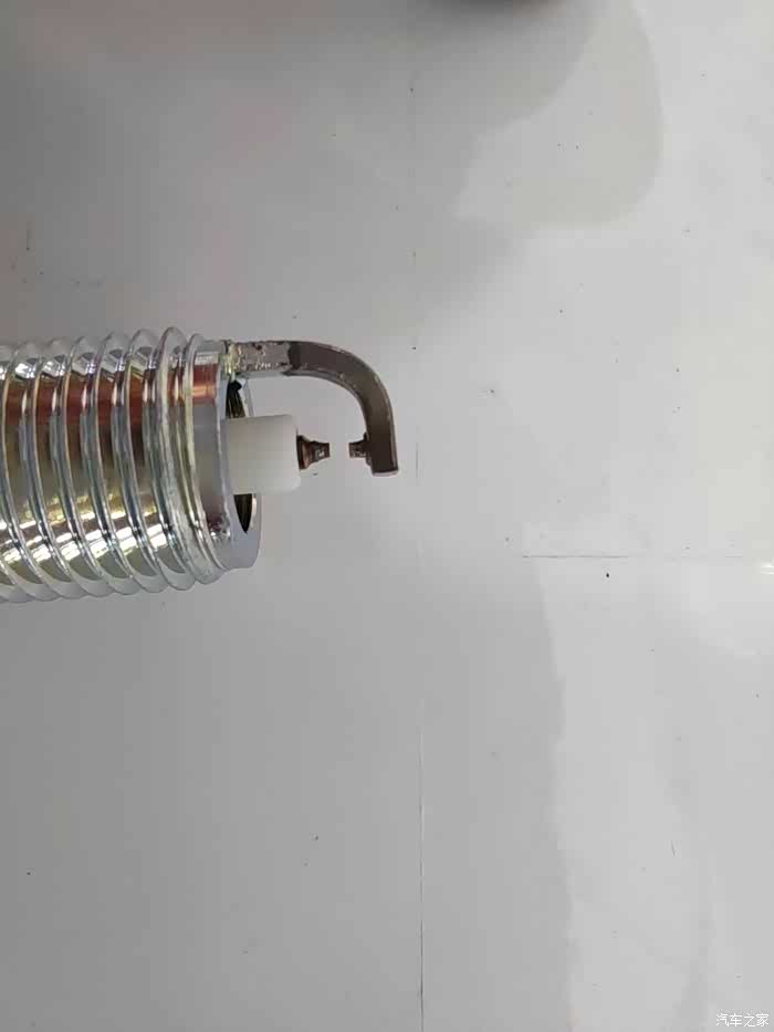

原车火花塞触点及间隙!
新火花塞触点及间隙!

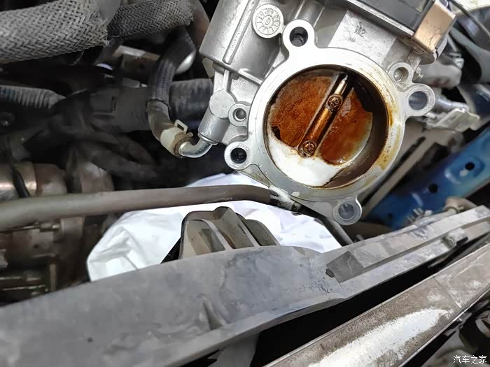

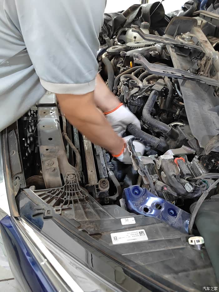

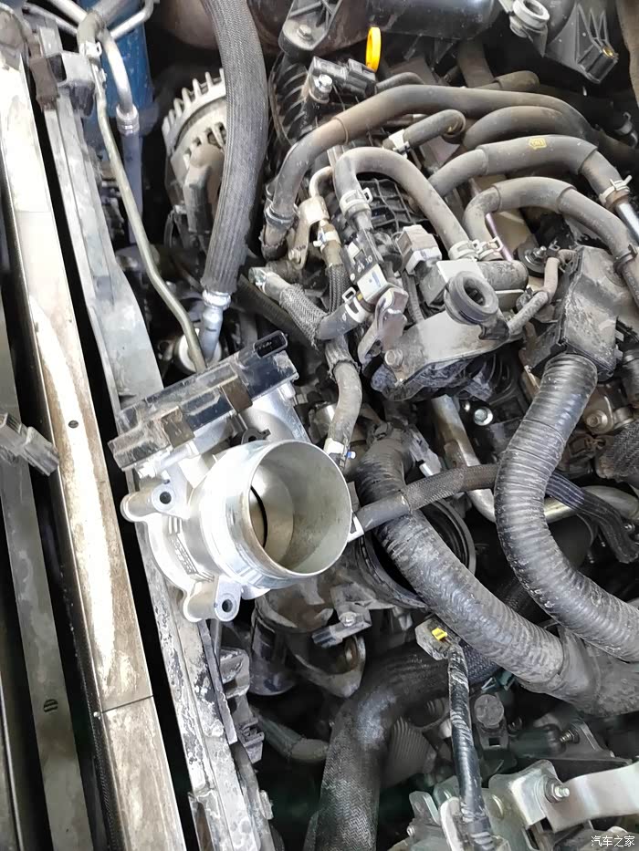

根据火花塞积碳情况,发动机燃烧还比较充分!但是,60000Km的节气门估计就有点恼火了,为了用车的安心,就辛苦维修技师拆卸节气门,查勘积碳情况。以便据实确定是否清洗节气门!
拆卸水箱支撑及中网饰件!

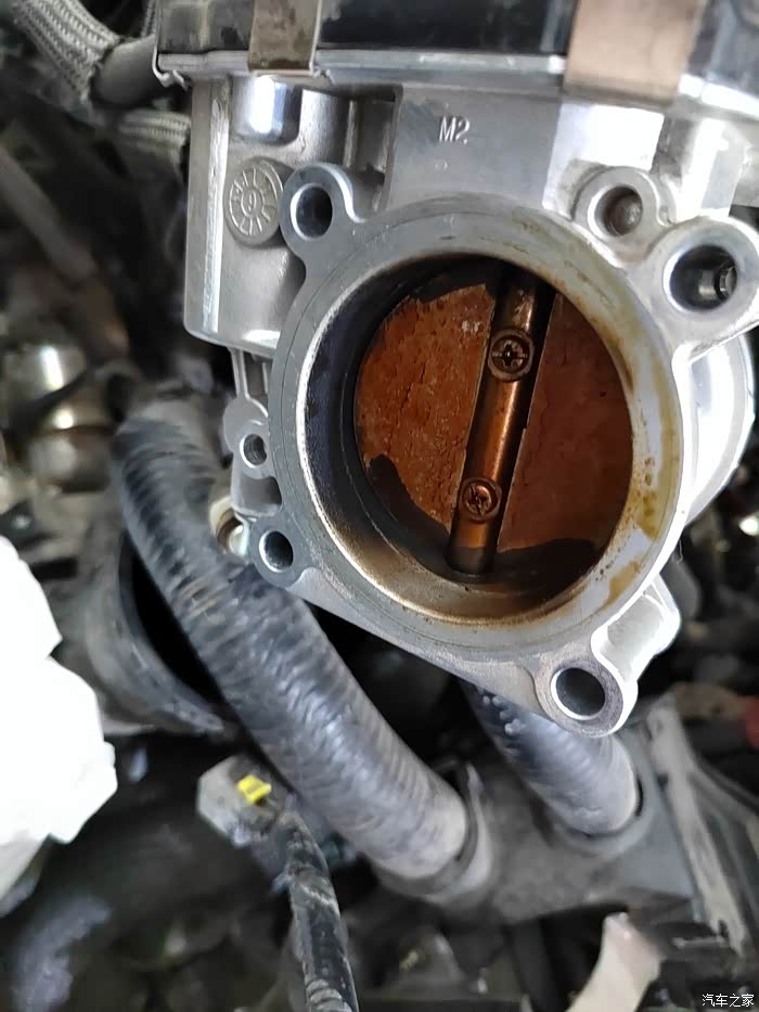

节气门进气口尚可!
节气门燃烧室端积碳严重!

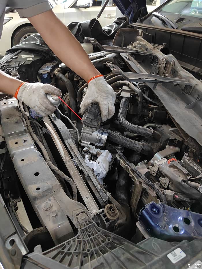

喷洒清洗剂!
静置除垢中!

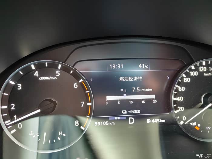

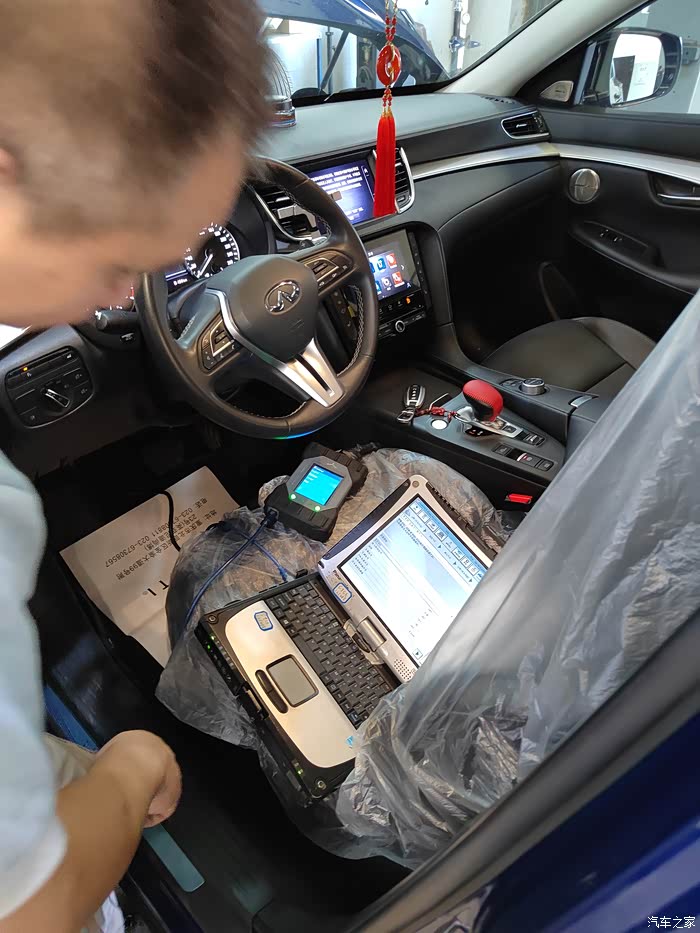

节气门清洗相对比较简单,难点在于部件装配结构、顺序;然,其核心却在于节气门清洗后,开启间隙必须启用厂家专用电脑匹配参数!
节气门清洗后,发动机怠速1500转!开启参数匹配后,怠速回归750~800转!运行一段时间后,油耗表显7.5~8.6!
