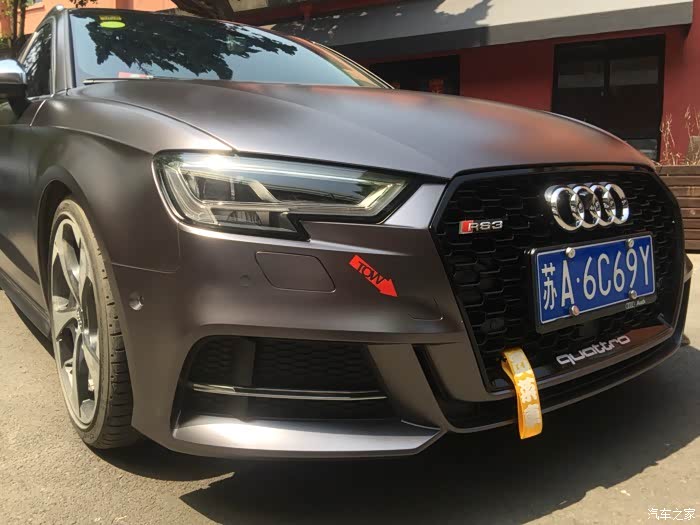

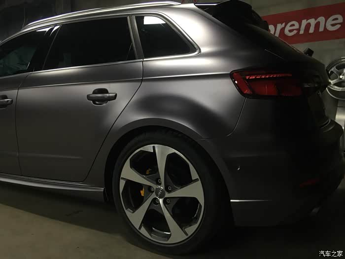

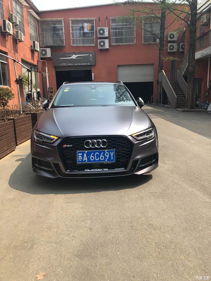

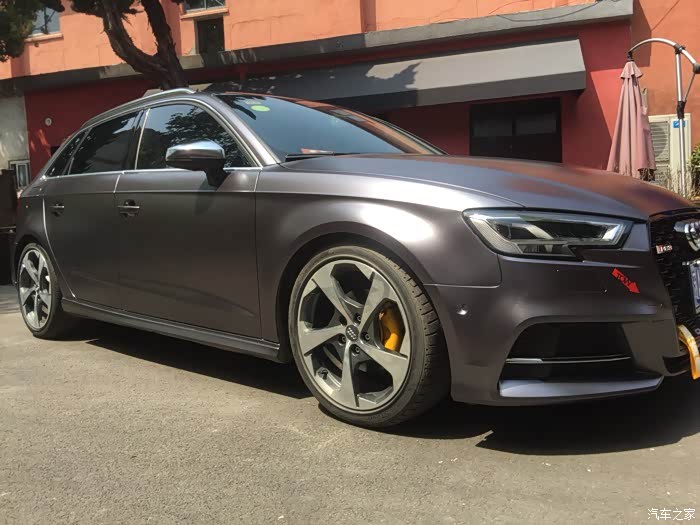

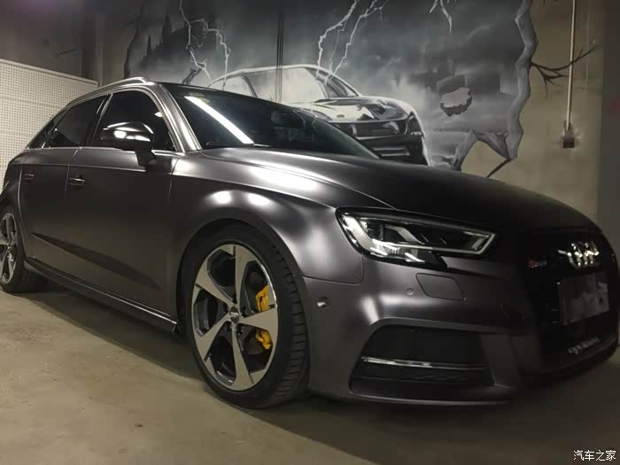

这次去把外观基本都弄齐了,除了卡钳。轮毂我是不打算换了,因为我觉得我这个18寸原厂五幅刀锋轮毂,配我这个电光灰的车身,真的挺不错的,银光光的,提个亮度。
先上图,后面再聊下用车感受。
先上图,后面再聊下用车感受。

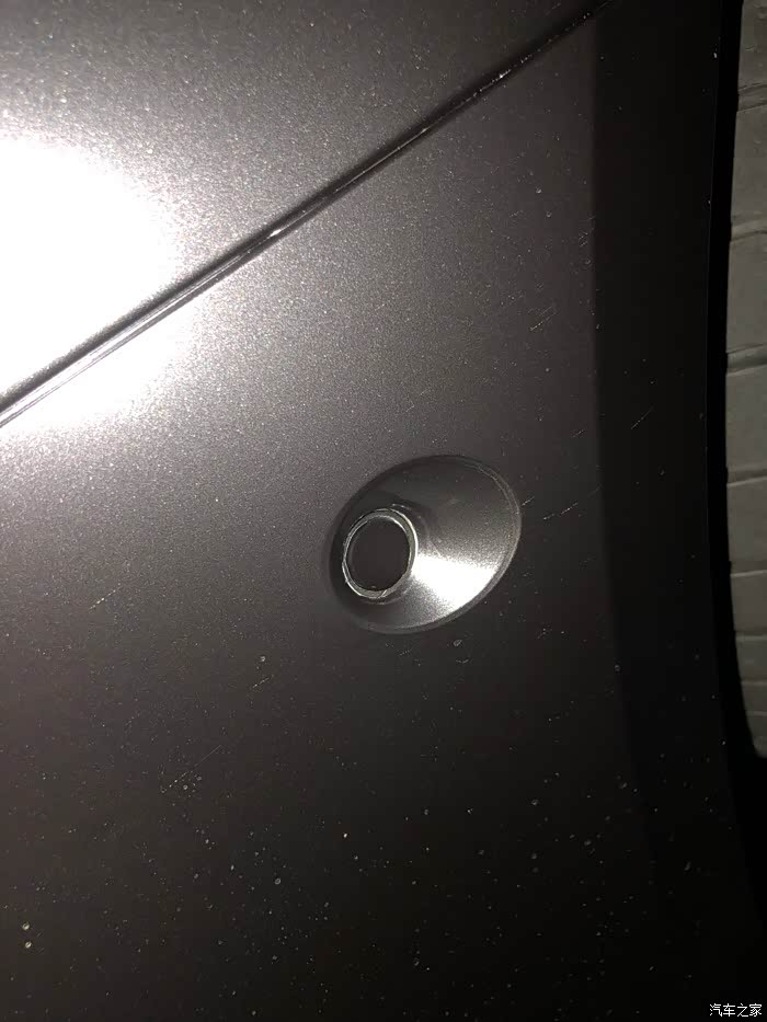

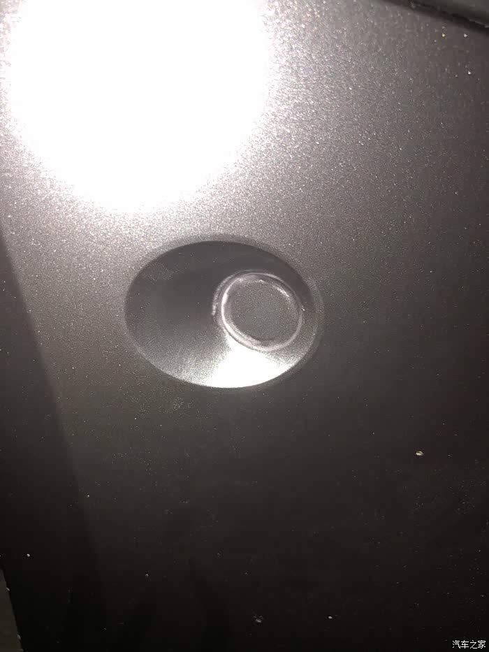

这个是倒车雷达,前排左右两个翼子板下面的,怎么贴,怎么吹,都还是会有异响,只好用小刀子顺边上裁了一圈,无伤大雅,不扒上面看,看不出来。
同上 另外一边。

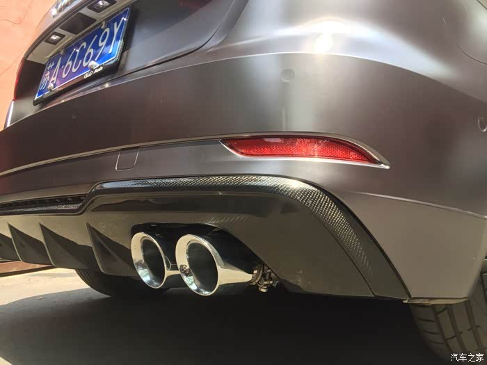

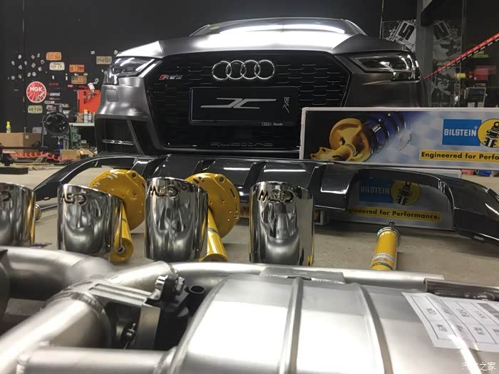

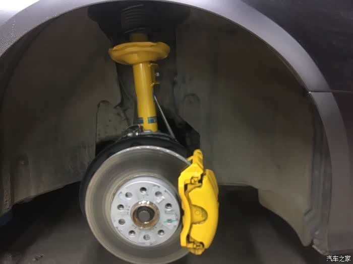

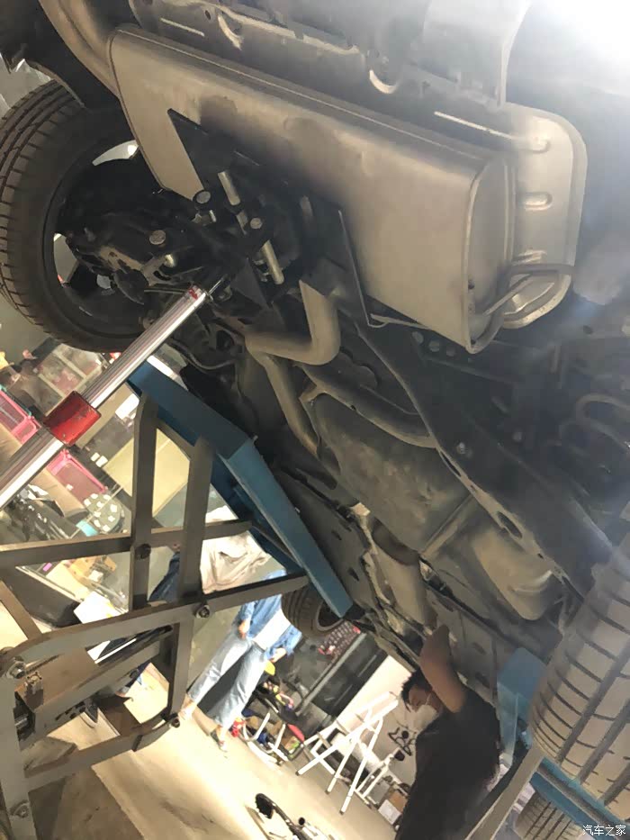

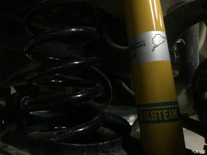

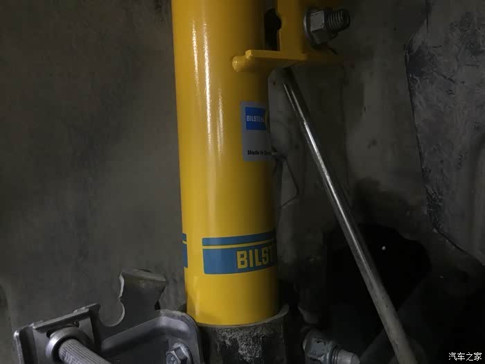

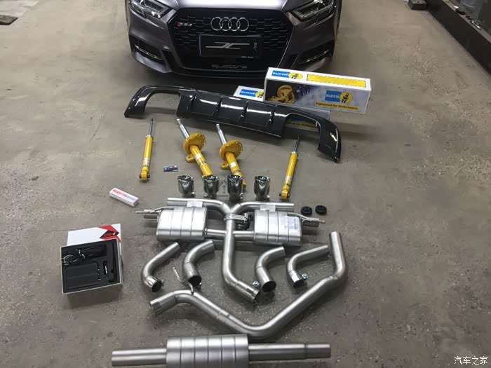

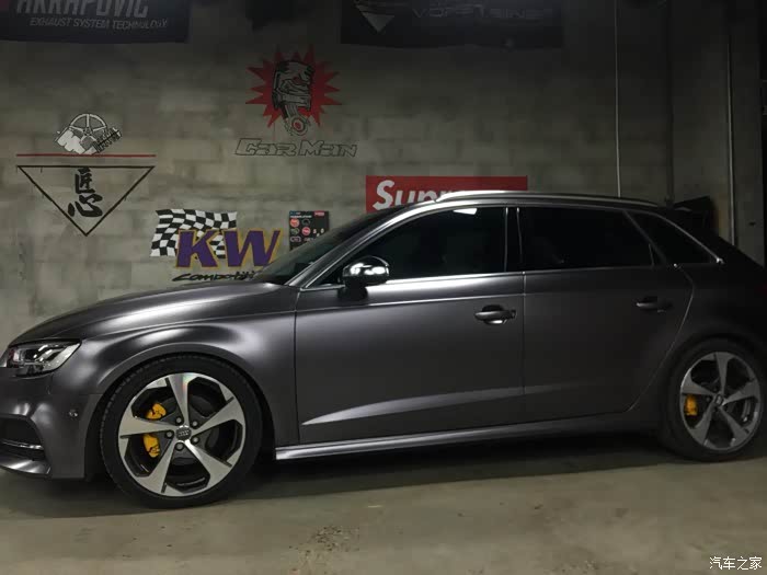

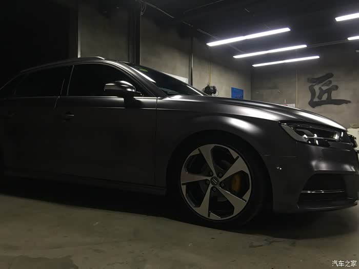

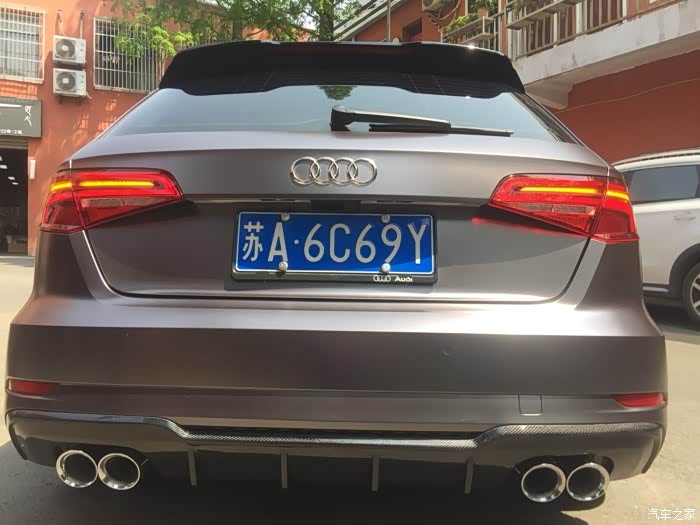

中尾段带阀门排气 B12避震 和碳纤维后唇。
抬起,准备开工。

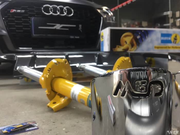

我在这里强调下,我的车是18款两厢,我之前没换避震桶前,只换了一个奥巴赫短簧来降低车身高度,导致逼真异响,原因是18款A3两厢逼真阻尼太软 ,用手都能够按到一半的程度,换了短簧,高度下降逼真也随之下降
然后过弯,过减速带,过起伏路,都会有咔咔的声音,就是避震桶打到底了,回弹撞击的声音,之前去改装店里老板加朋友琢磨了一下午没找到原因,还是有声音,然后果断决定换避震桶,就没有问题了。所以换短簧不换桶的
朋友们 要三思啊。真的很痛苦,最主要还是心里作用,害怕,不敢开快。

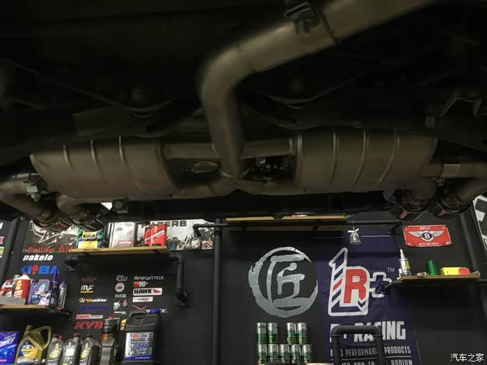

排气CGW中尾段阀门排气,怠速和低转速声音真的很装b,高转速就那样,听起来就很一般,不像大排量大马力车那种声音,说不出来什么感觉,共振肯定是有的,但是能接受。去商场出地库爬坡的时候声音百听不厌,真的骚

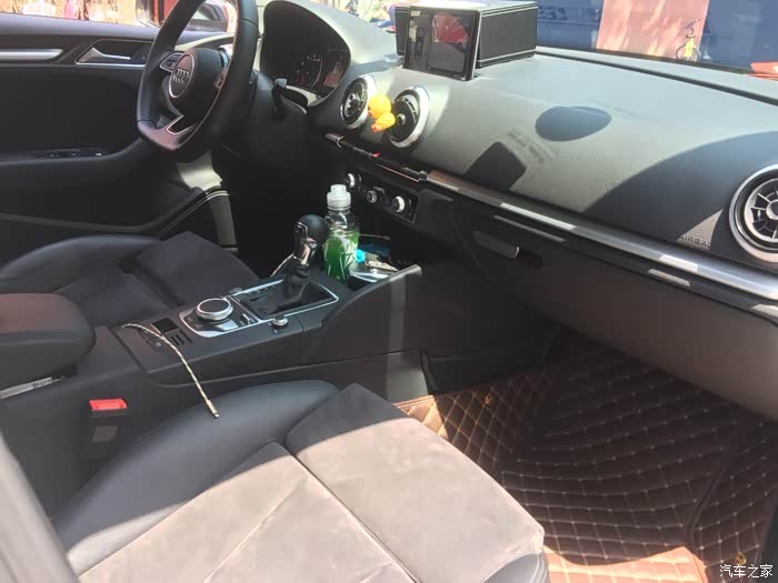

内饰我就不多拍了,反正论坛里大家也都看腻歪了。聊聊用车的感受吧。

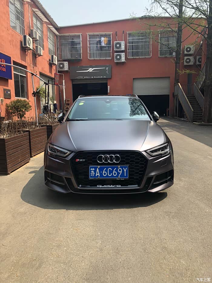

A3这款车,真的是一辆相当不错的小车。漂亮又运动,锐利又带一丝稳重。看论坛里很多车友说老款的前脸比新款的漂亮,觉得圆润。我个人觉得新款前脸真的比老款漂亮不少,特别是我这个换了rs3中网后的前脸,真心帅气,杀气很重。可能因为我是90后吧,比较激进,所以喜欢锋利一点,看起来就不好惹的那种,嘿嘿

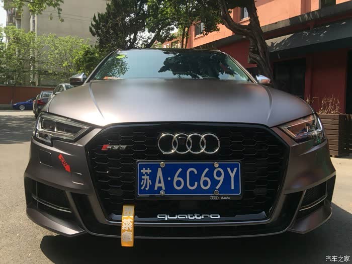

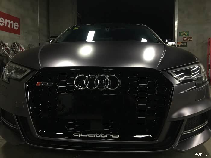

Rs中网
爱巴赫短簧
倍乐斯避震桶
CGW中尾段阀门排气
碳纤维后唇
