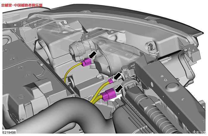

拆卸前照灯
拆卸
注意:此过程中的拆除步骤可能包含安装步骤的详细信息。
1. 蓄电池断开.
2. 拆卸前保险杠盖.
注意: 无自动远光控制功能的车辆
3. 注意: 在两侧。
1. 蓄电池断开.
2. 拆卸前保险杠盖.
注意: 无自动远光控制功能的车辆
3. 注意: 在两侧。
自动远光控制功能的车辆
4. 注意: 在两侧。
所有车辆
5. 1. 注意:在两侧。扭矩: 5 Nm
2. 扭矩: 1 Nm
2. 扭矩: 1 Nm
安装
1. 按照拆除相反顺序进行安装。

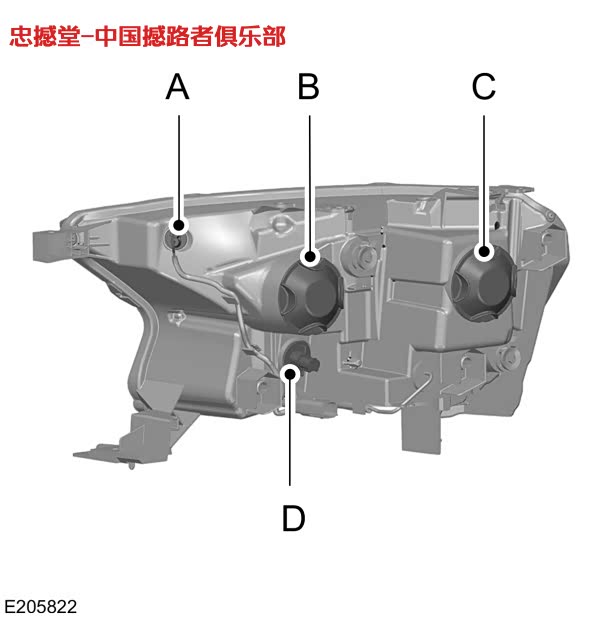

前照灯总成:
A前位置灯灯泡。
B远光灯灯泡/日间行车灯灯泡。
C近光灯灯泡。
D转向指示灯灯泡。
A前位置灯灯泡。
B远光灯灯泡/日间行车灯灯泡。
C近光灯灯泡。
D转向指示灯灯泡。

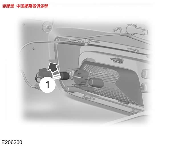

更换前照灯远光灯泡
1.拆下维修盖板。
2.断开电气连接件。
3.通过逆时针转动灯泡将其从前照灯总成中拆下并将其直接拉出。1
4.按照相反顺序操作以安装新灯泡。
2.断开电气连接件。
4.按照相反顺序操作以安装新灯泡。

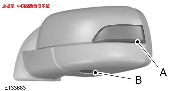

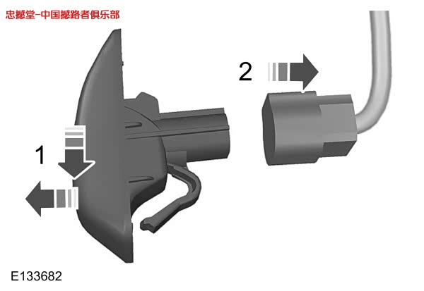

车外后视镜转向灯
1.将镜面滑动到后部并拆下。
2.断开电气连接件。
2.断开电气连接件。
照地灯和车外后视镜转向灯
A车外后视镜转向灯。
B照地灯。
注意: 这些灯都是不可维修的,如果发生故障,请与授权经销商联系。
B照地灯。

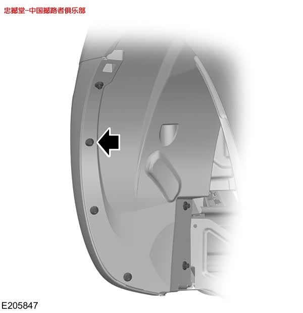

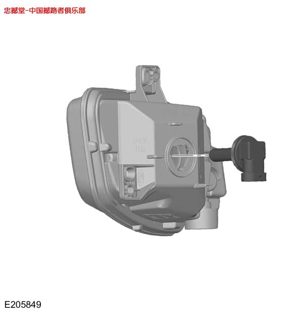

前雾灯
1.拆下轮罩的挡泥板上的螺钉以便能够接触到前雾灯总成。
2.断开电气连接件。
2.断开电气连接件。
逆时针转动灯座,拆下灯座。
注意: 严禁将雾灯灯泡从灯座中拆下。
注意: 严禁将雾灯灯泡从灯座中拆下。

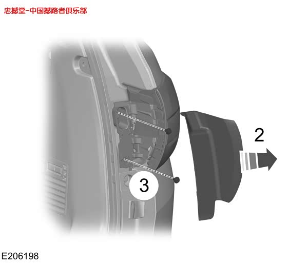

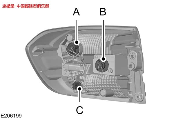

更换尾灯,制动灯和转向信号灯灯泡
1.确保灯光控制处于关闭位置并打开后备箱门。
2.使用一字螺丝刀从外侧边缘开始拆下尾灯盖。
3.取下灯泡总成中的两个螺栓。
4.断开电气连接件并将灯泡总成轻轻拉出。
3.取下灯泡总成中的两个螺栓。
A后转向信号灯。
B制动/后位置灯。
C后位置灯。
- 通过逆时针转动灯座将其从灯泡总成中拆下。
- 拆卸灯泡:后转向信号灯灯泡-将其轻轻推入灯座并逆时针转动。制动/后位置灯 – 将其轻轻推入灯座并逆时针转动。后位置灯 – 将灯泡从灯座中轻轻拉出。
通过上面的步骤以相反的顺序安装新灯泡。
注意: 如果您的车辆装有 LED 制动/后位置灯,则这些灯无需拆卸。 出现故障时请咨询授权经销商。
B制动/后位置灯。
C后位置灯。
通过上面的步骤以相反的顺序安装新灯泡。

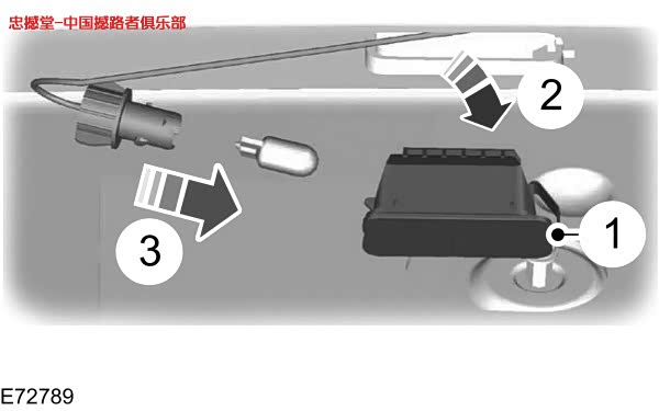

更换倒车灯灯泡
1.打开后备箱门。
2.使用标准一字螺丝刀拆下后备箱门内把手盖。
3.使用标准一字螺丝刀拧开两颗螺丝然后拆下后备箱门内把手盖。
4.拆下后备箱门内饰板以便接触到倒车灯。
5.通过逆时针转动灯座将其从灯泡总成中拆下。
6.将灯泡从灯座中缓慢拉出以将其拆下。
按照相反顺序操作以安装新灯泡。
6.将灯泡从灯座中缓慢拉出以将其拆下。
按照相反顺序操作以安装新灯泡。

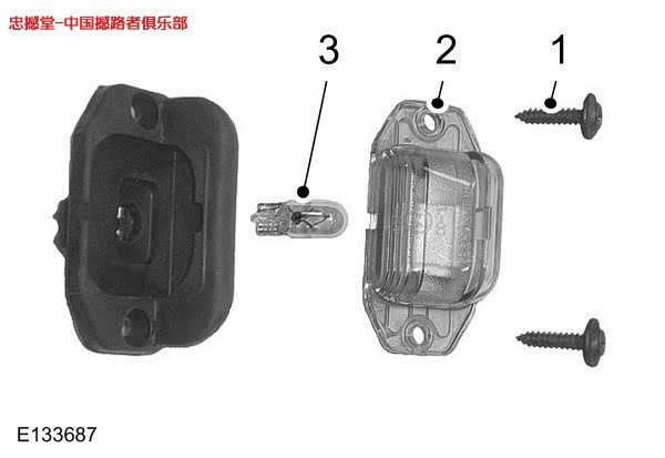

更换牌照灯灯泡
类型 1
1.小心松开卡簧。
2.拆下车灯。
3.拆下灯泡。
类型2
2.拆下车灯。
3.拆下灯泡。
类型2
1.拆除螺丝。
2.拆下灯的镜面。
3.拆下灯泡。
2.拆下灯的镜面。
3.拆下灯泡。

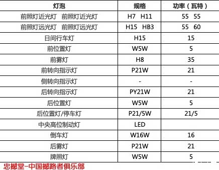

灯泡规格表
反射型。投射型。配备日间行车灯。未配备日间行车灯。无法更换灯泡,因为灯泡与整个装置是一体的。 必须更换整个侧转向指示灯部件。
