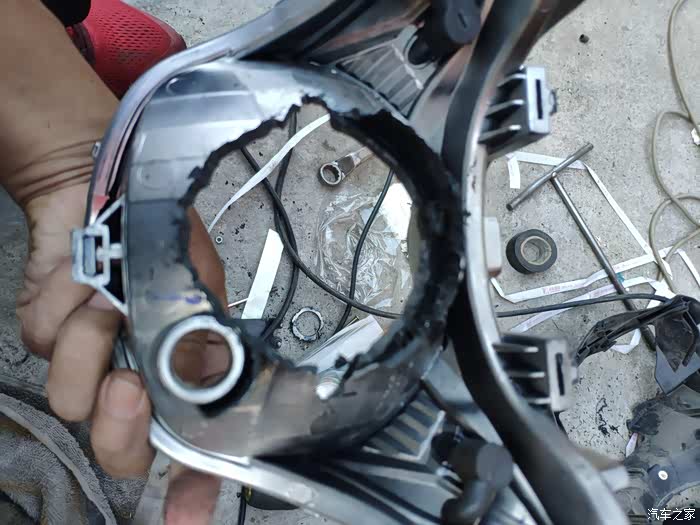

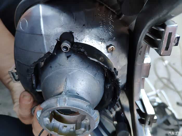

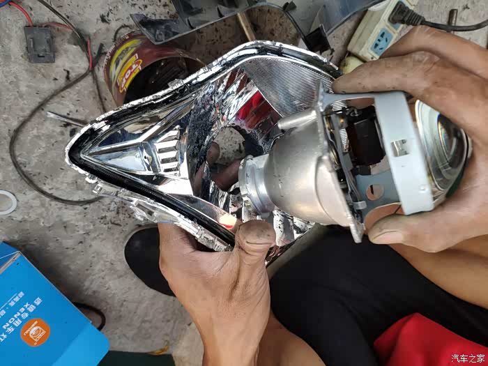

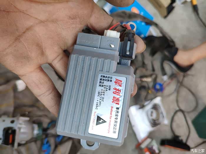

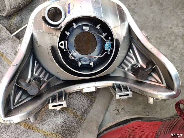

闲话不表,找到以前改灯的修车店,拿出透镜,老板也没装过这东西,研究半天才明白该怎么接线,并且发现车上的安定器和新买的灯泡不匹配,还好他那有拆车安定器。。。。。,整个拆卸、接线过程没什么出奇,就是这个透镜太长,在灯罩装不下,透镜顶前罩合不上,没办法只能一遍又一遍扩孔,好好的灯碗彻底玩残,最后好歹勉强合上,一直忙到天黑,工具不趁手,拿个小电钻、角磨机扩孔真心累。

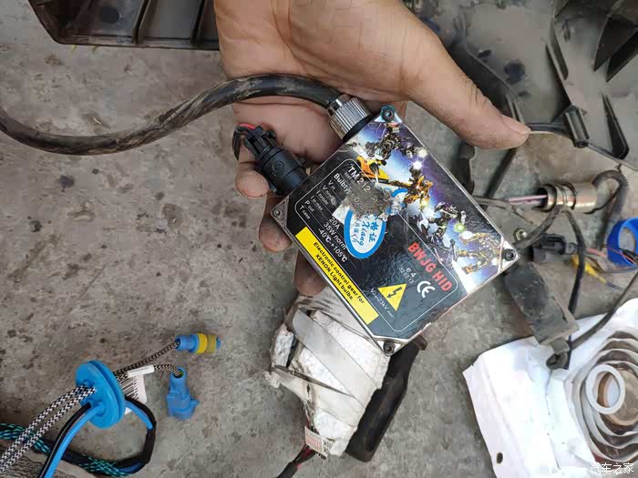

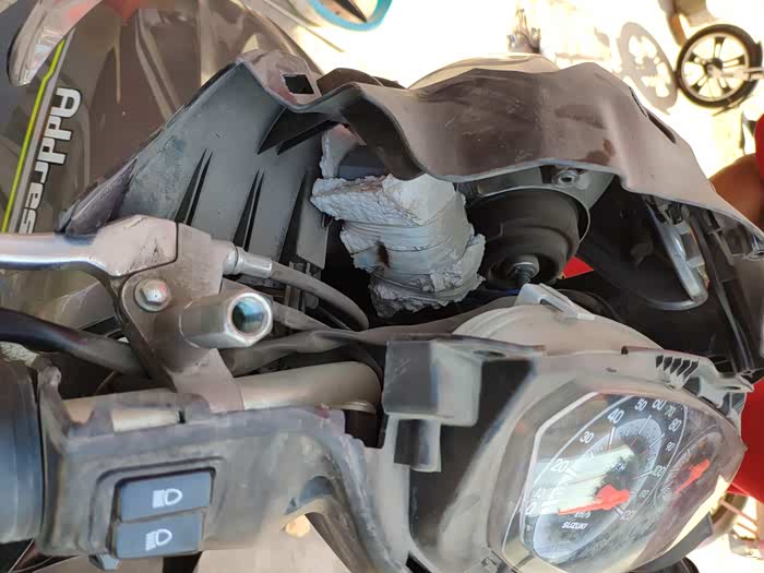

拆灯壳

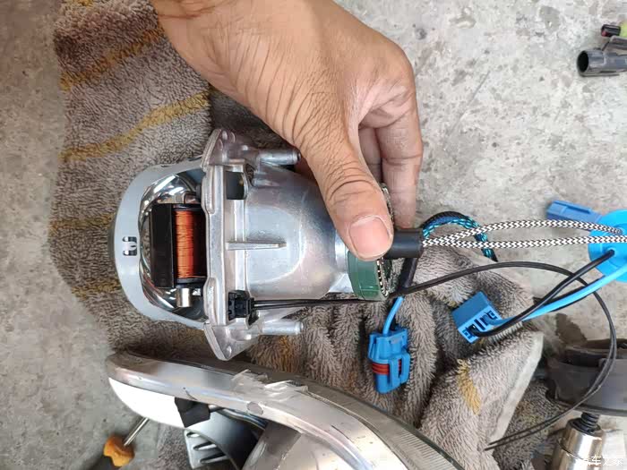

透镜动作机构,总算明白透镜怎么远近光的

第一次扩孔,塞不进
第N次扩孔,面目全非
总算怼进去,真是坑

车上的安定器,可惜用不了
拆车安定器
