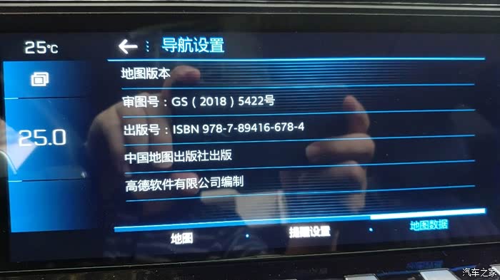

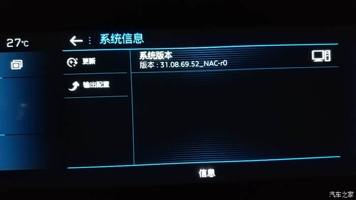

不开通也没什么,不影响用车,最近刚好升级车机系统成风,心痒痒,现在没问题了,原来的地图版本:
原来的车机系统版本:

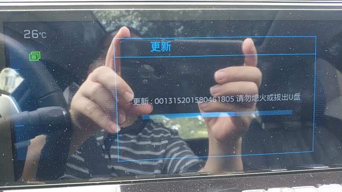

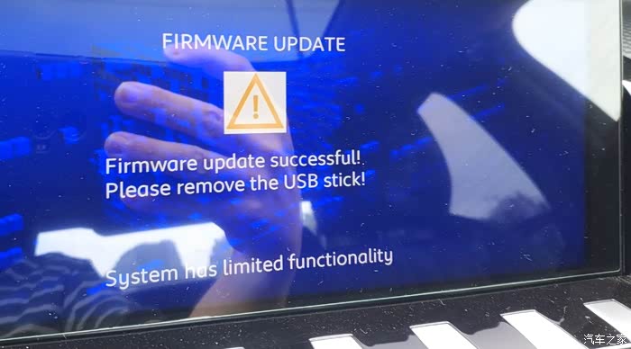

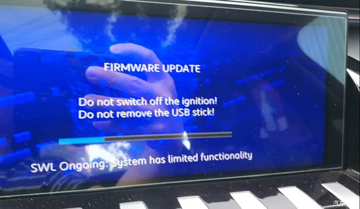

升级车机系统需要驻车时插入U盘,行车的时候不行,不过行车的时候不妨碍升级。此前纳闷,为什么顽皮说要提前开启空调,原来是怕把车内的人热到了,升级时无此提示。应该是升级过程中无法开空调,所以需要提前开起,其实如果天气凉快,开车窗也行啊。
我这里升级快,12分钟左右搞定。
我这里升级快,12分钟左右搞定。

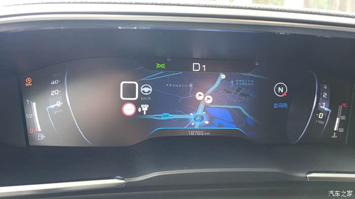

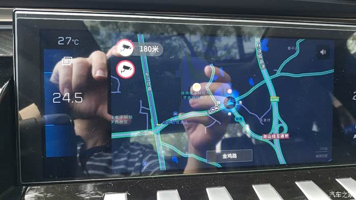

高德地图可以用了,就试用了一下下,发现设置里没有地图正北或者车头朝前的设置。仪表盘的肯定是车头朝前,中控屏那边我试了一下,把3d切换成2d了以后,就变成了地图正北,后来不知道怎么回事,在我寻找设置的地方的时候,又变成了车头朝前。
目前我知道的方法就是把3d切换成2d。个人比较习惯地图正北,这时自己往哪个方向开一目了然。
下面这个2d画面就是地图正北。
