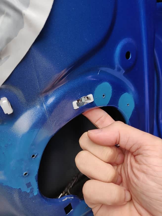

一年前提车买了一个安卓山寨中控到卖家(指定)店改装,本地改装店内名声不错的,最后顺便加个后门喇叭(前调后,前加装新费用400多),到了这个月发现左前门没有音乐了,结果一拆就……心碎了(图一)!结果立马买了配件(卡扣,导线,车友的***原车喇叭)顺便装了一个升窗器(某某卫士)。经历1个小时多搞掂(补漆,补镙丝孔,接线)完工!最后一句:希望各位在改装加装前要了解清楚加装的材料与后续问题后才决定,要不不做,一做就要做好,不留遗憾!
木框有水印,喇叭接口是铁,生锈断了导致没有声音

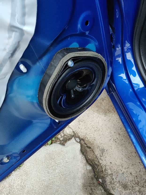

某鱼的原车扣,补漆

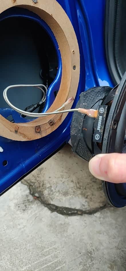

胶布全脱落,导线一拨就松了
装回原厂喇叭,完美贴合

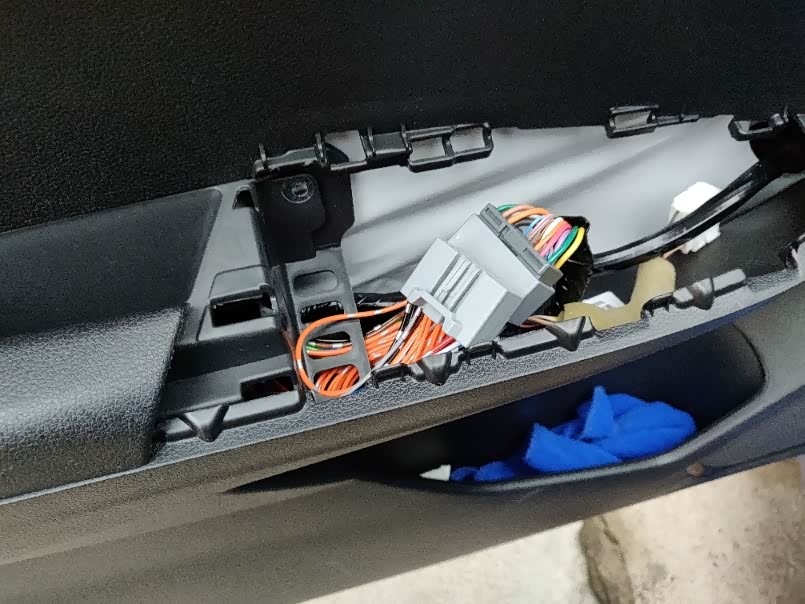

之后装升窗器,自己动手比改装店称心,很满意得满足!

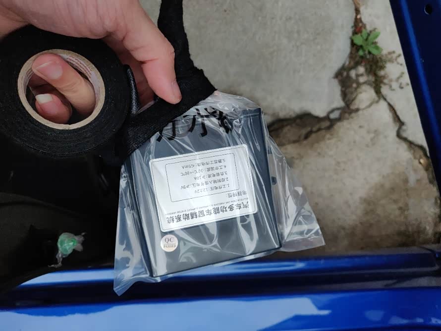

包好防水袋,再用专用胶布包好

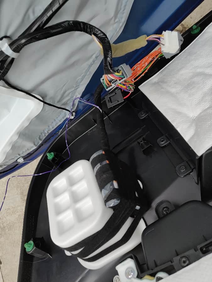

固定内侧,位置刚刚好!
这位置勉强够,刚刚好合上(注意顶破防水膜)
