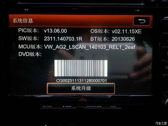

刷机前的版本信息:

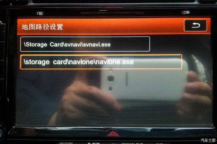

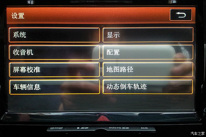

地图路径设置,对于此次工作十分重要,升级后若找不到地图文件,可以点击下面黄框内部分:
SV2311的显示内容:

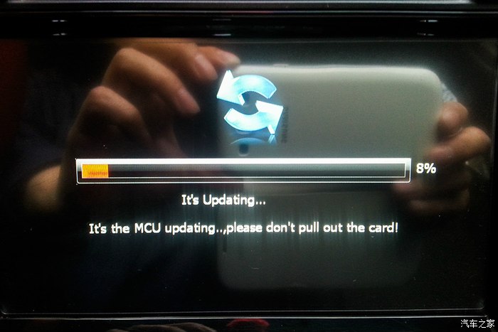

这是升级的最后部分,MCU升级:

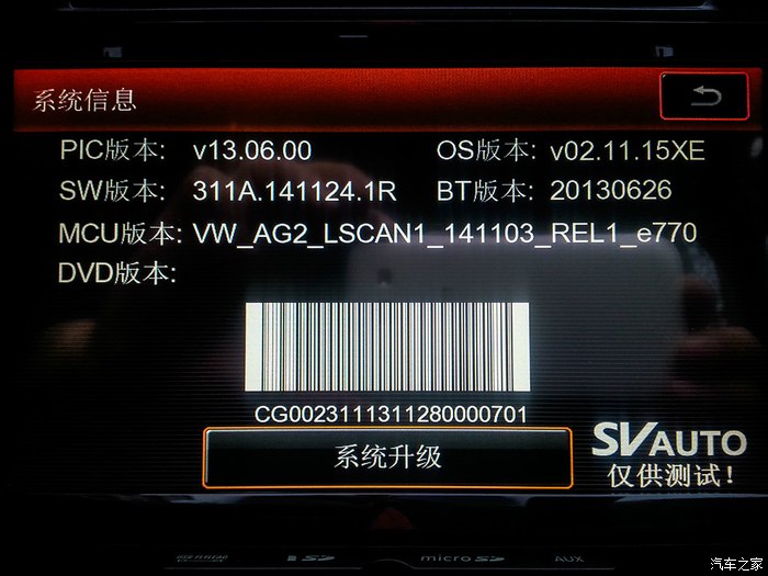

这是升级为SV2311A固件后的显示信息:

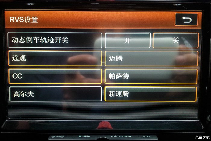

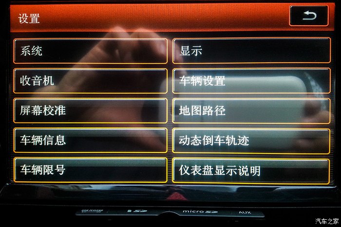

选项多了几条内容:

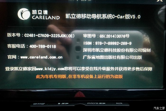

这是原SV2311的地图信息:
这是更新SV2311A地图后,地图路径及文件名称都已改变:

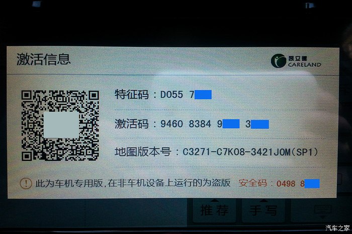

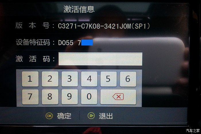

更换8G地图卡及地图版本号后,必然会要求提供新的激活码。此处耗费我大量心血,准备许多种可能发生的情况,就怕换卡后设备特征码处出现“UNKNOWN”信息,那将十分麻烦,没想到竟然十分顺利:
顺利激活,可以正常使用,要知道这可是使用的正版地图,而非破解版。

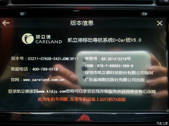

新的地图版本信息:
