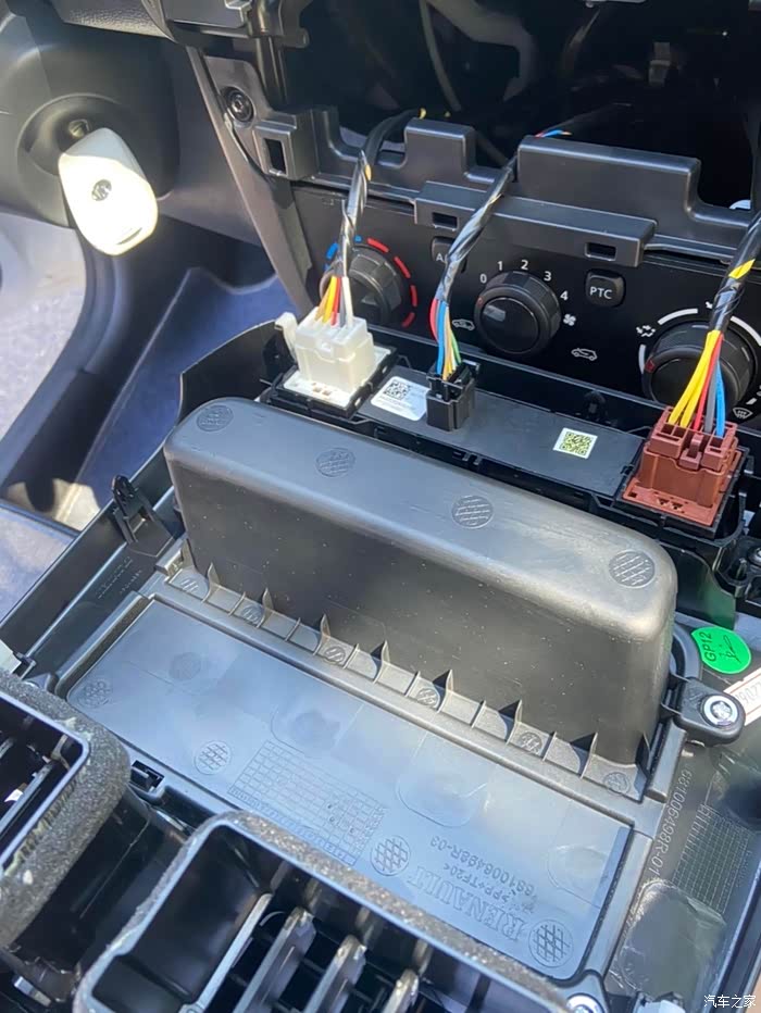

就是这个样子,然后把后面的接口都拔掉
这是背后的样子,把接口线都取下来,然后按钮和空调那一坨,重新上到新买的中控上去,gps、收音机那些线都从中控放进去,从副驾驶脚底下踏板那边经过手套箱,放到右侧窗户上边的泡沫里
这是把空调出风口和按钮控件安装到新的中控屏幕上后

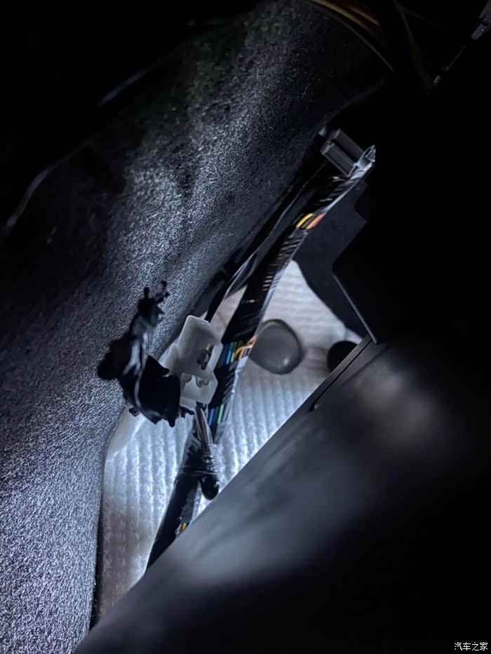

左侧喇叭接口比较好找,撬开喇叭盖板,直接从上面看下去,有电胶布包裹严实了的一坨线,把电胶布分开,认准这个白色的接口,就是喇叭对接口
右侧喇叭对接口麻烦一些,撬开喇叭盖板后,需要仰着头从副驾驶踏板的位置,往右侧最里面找,也是电胶布包裹的,需要扯开,这个照片是副驾驶手套箱背后的样子,那个喇叭口,大约就是在这个背面最里面的那一大股里面。

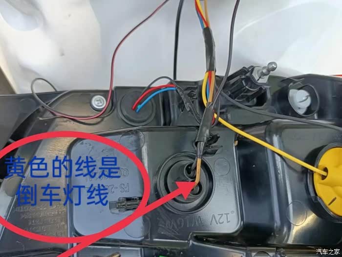

然后这里是需要打开后备里面右边那几个黑色纽扣,把他拉开,可以看到一坨线连接汽车尾灯,从汽车尾灯把倒车线走出来。
这是汽车尾灯打开后,倒车线就从这个黑色的圈走出来

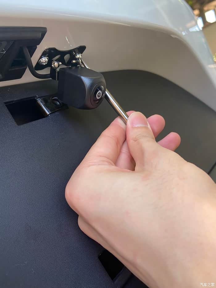

然后直接把后摄像头拧在这里就可以了,这里是塑料的,可以拧进去

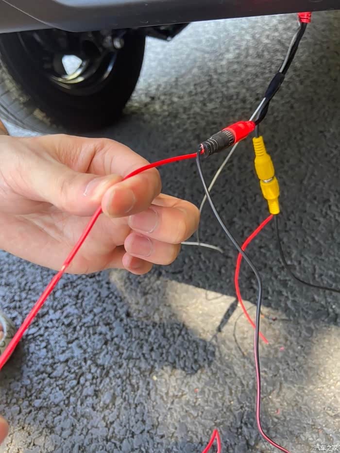

这是把摄像头的线和前面中控的线路一起连接,然后两根红色的细线相连接,有根黑色的线不连(直接电胶布缠好)再把这连好的线路扯回到车尾灯那里
再把刚才连接两根红色的线那一根红色与这个倒车线连接(倒车线需要破线),这是整个过程唯一需要破线的地方,然后整理好,拉回后备箱里面

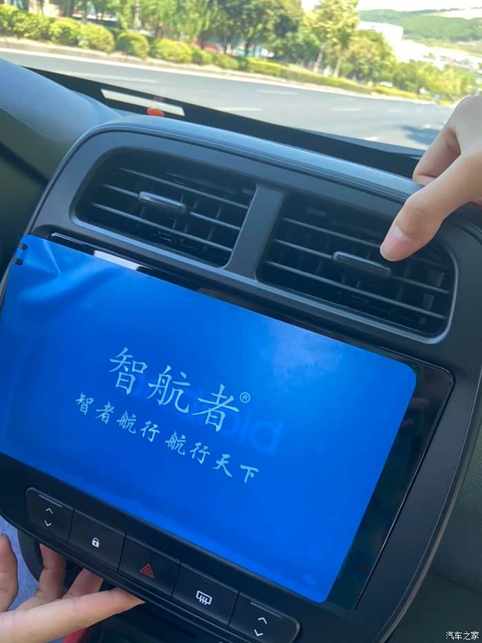

最后回到中控,把线路接口对插上,就完成了
