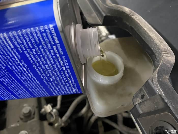

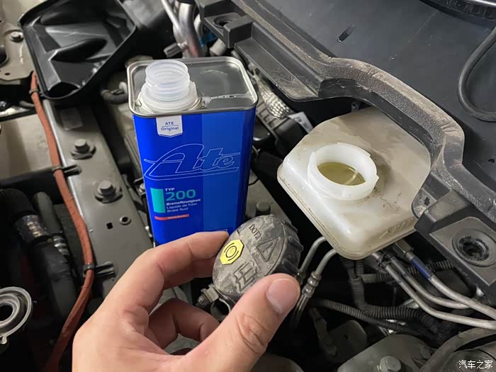

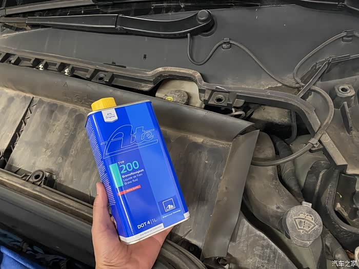

本着勤俭持家的原则,一年半的车,换个刹车油也算正常保养啦。还是选择10年前就开始用的ATE TYP 200竞技刹车油,性价比超高,油+工时费也就200元左右,家里4台车都用的它。

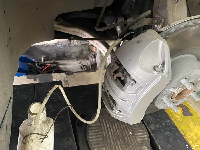

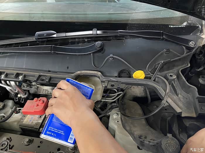

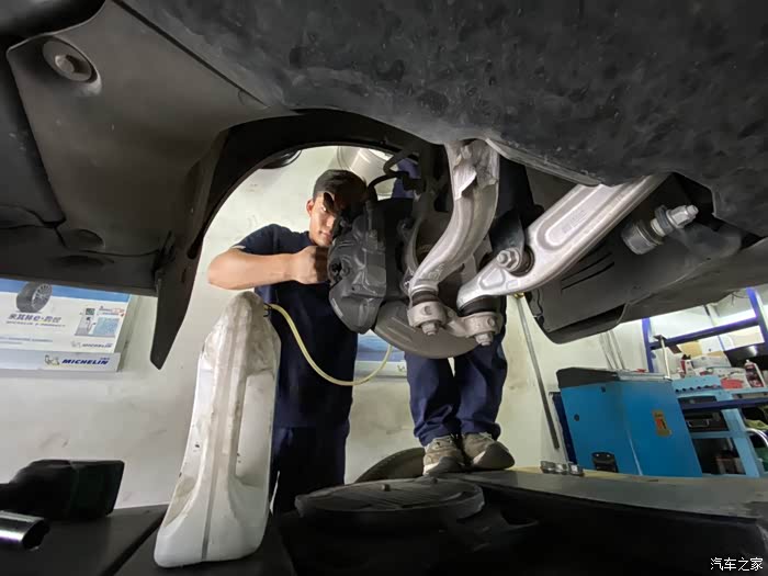

换刹车油说起来其实也方便,最简单的人工方式是重力换油,把车抬起来以后,给油壶倒入新油,按照左前-右后-右前-左后的顺序依次拧松刹车卡钳的放油螺母,让新油把旧油顶出来就完事儿了。

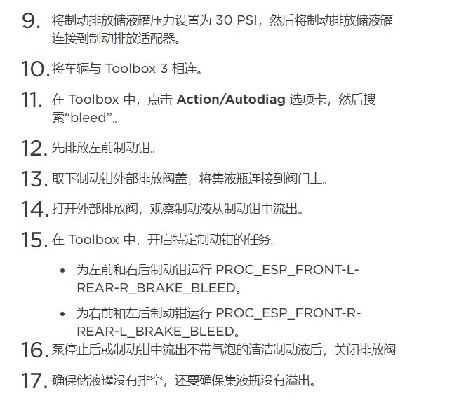

原厂维修手册的要求,这是带ESP泵管路换油的电脑操作,更彻底。

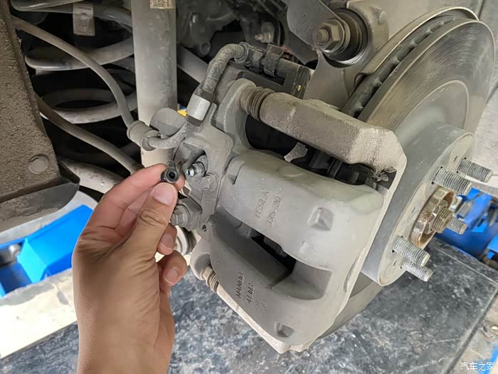

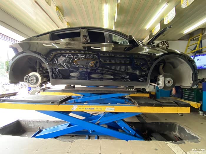

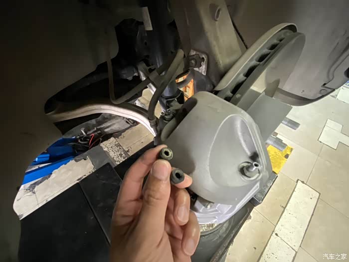

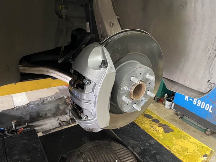

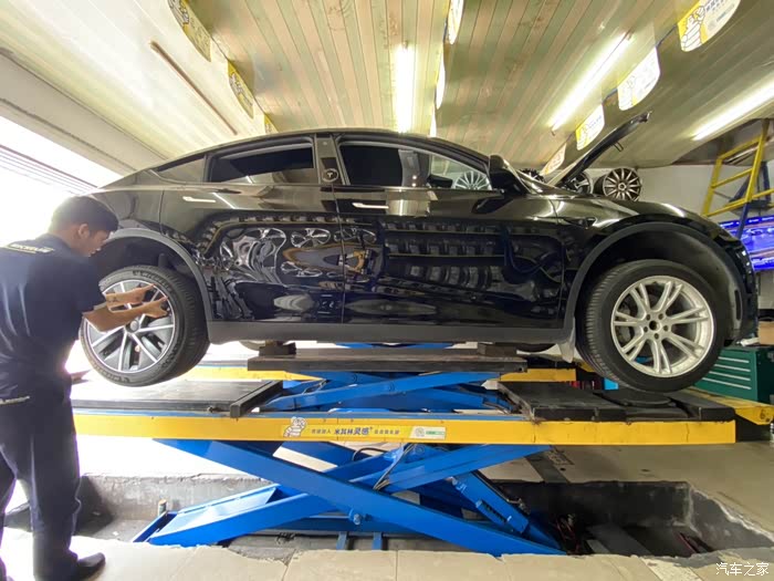

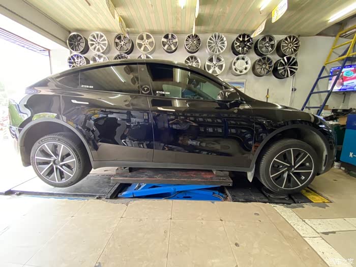

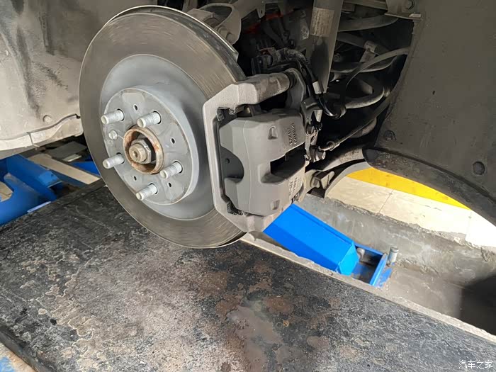

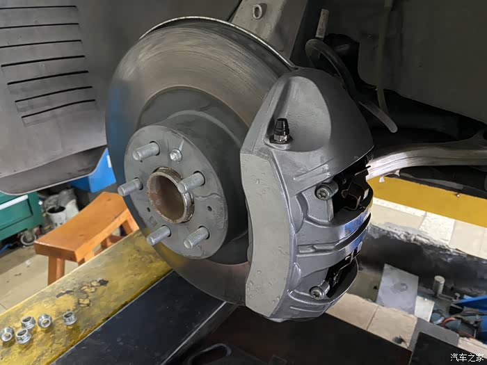

上架子,拆轮子,前卡钳是对向活塞,两个放油螺丝,后卡钳一个。

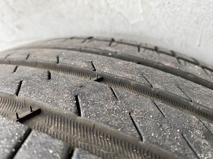

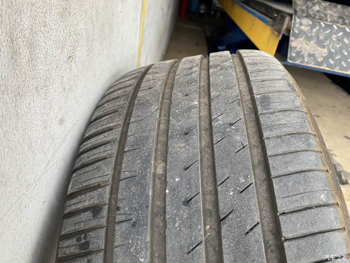

夹私货,看看2.5万公里胎压2.2-2.3的19寸米其林PS EV的胎面,磨损很均衡。

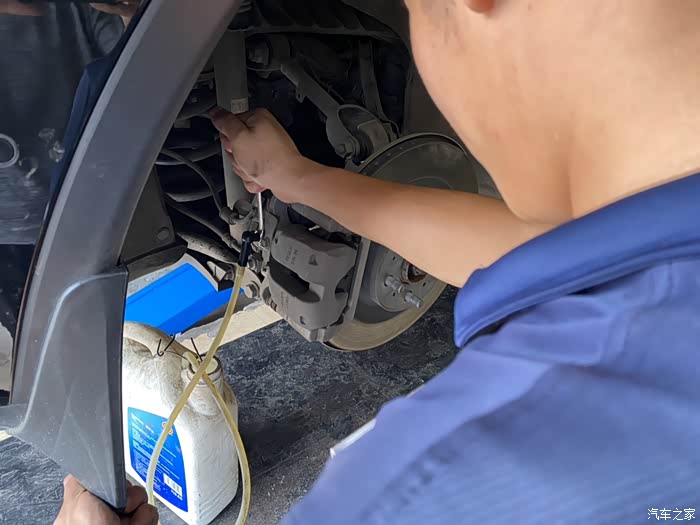

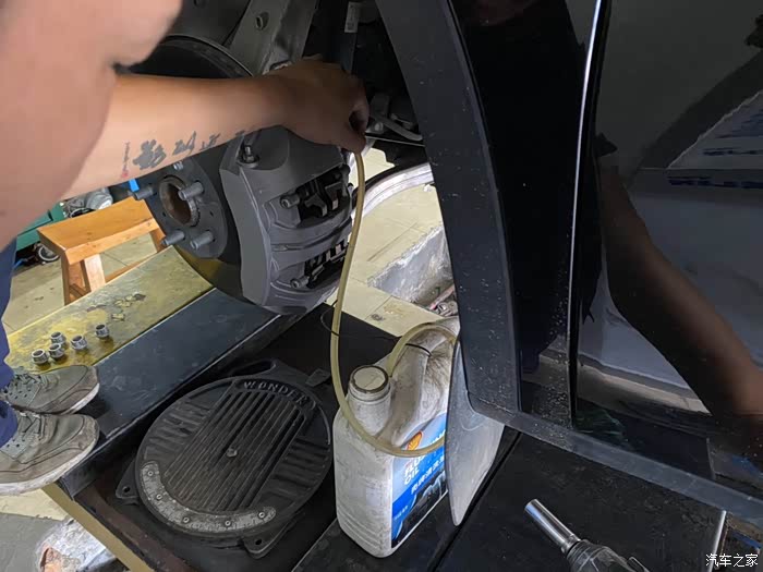

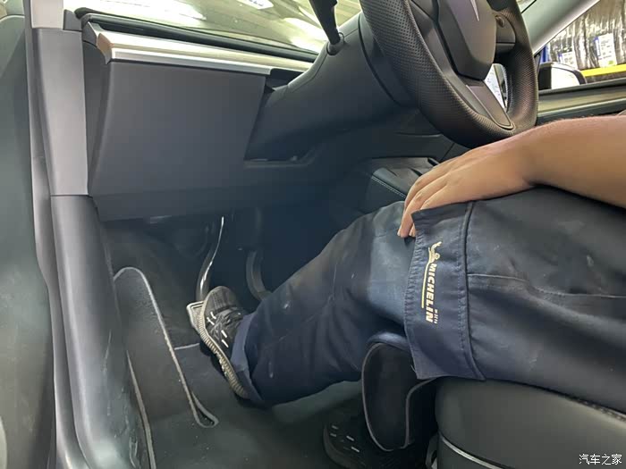

具体操作一般需要3个人,一个踩刹车踏板(建立管路压力),一个给卡钳放油,一个给油壶加油。

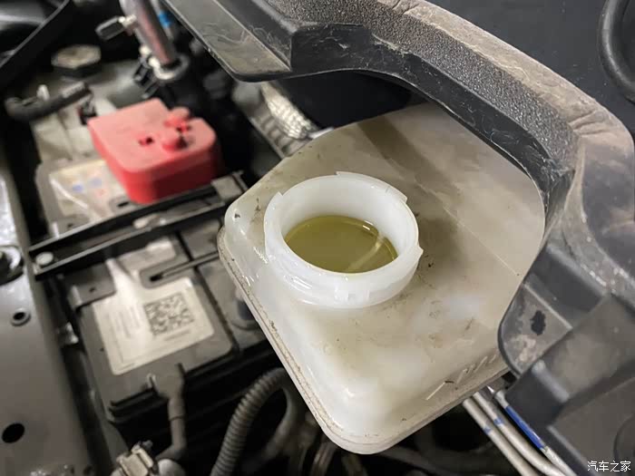

工作“号子”一般是这样:踩,踩,踩,踩住!意思是让踩踏板的人给管路建立压力,然后踩住踏板保持住压力,放油的人拧送放油螺母,旧油在压力作用下射了,循环往复。期间倒油的人要关注油液的液面高度,随时补充油液,防止液位过低让管路进气。

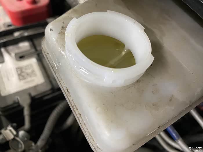

满液位和射了一次的液位对比。

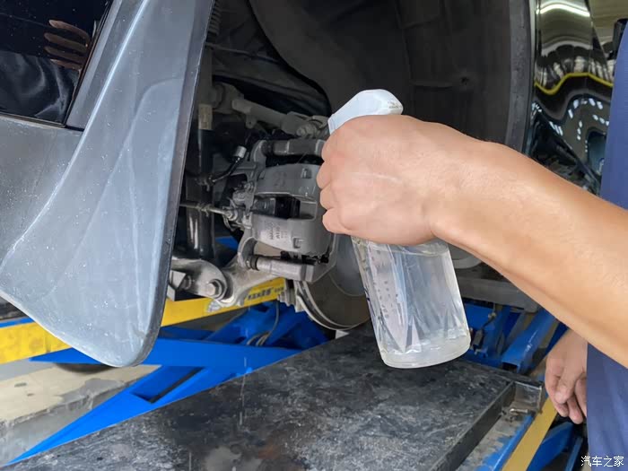

换完后还要用水冲洗卡钳,因为刹车油有强腐蚀性。
换完记得踩几脚刹车恢复踏板行程。
