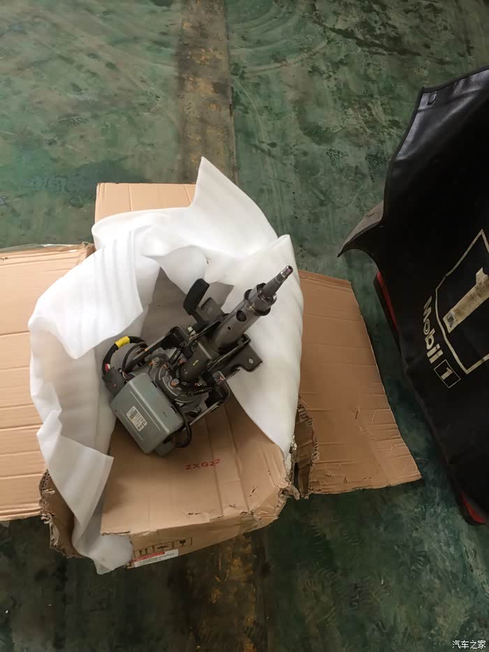

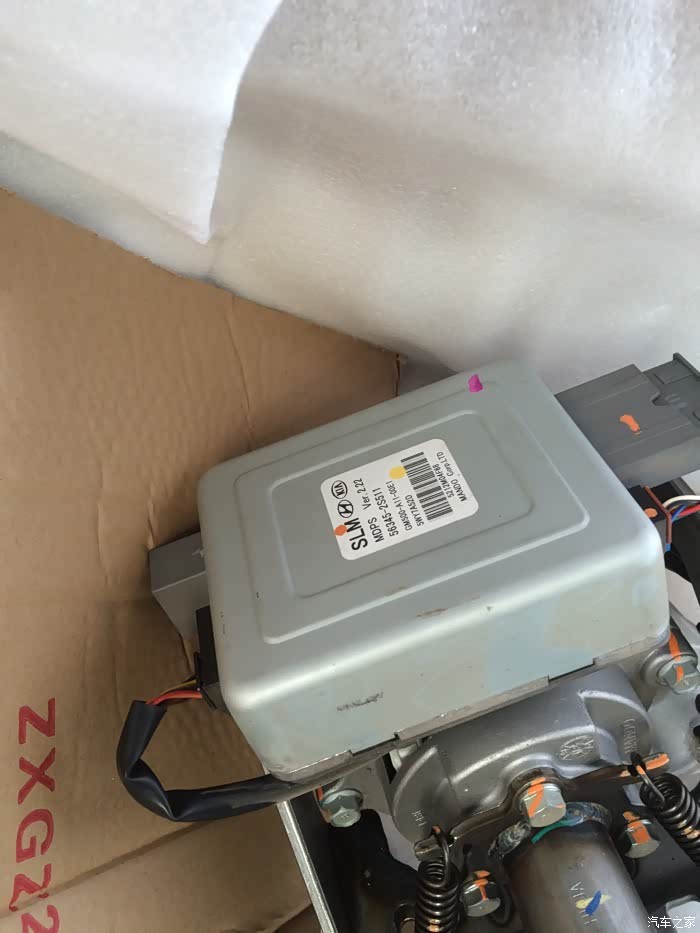

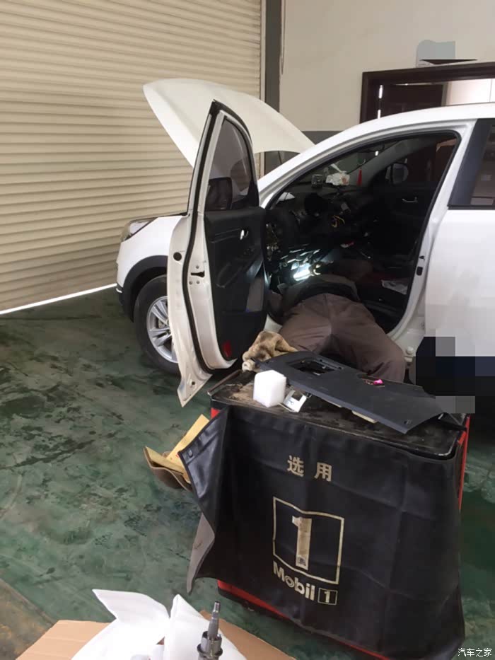

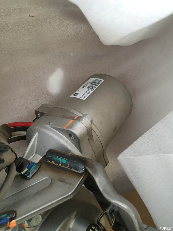

13年元月的车,现在5万公里了,马上到三年脱保,发现了两个问题:1.前面两个车轮轴承处有一个环形铁圈,本来应该是两侧打扁锁住轴承,结果只有一侧打扁了,造成2万多公里的时候左前轮轴承松动,吓死我了,去4S用锤子解决。2.到4万公里左右的时候打方向轻微异响,上个月趁还在保修期内去4S检测,说是方向管柱问题,拍照给厂家索赔,然后发货更换,幸亏是在保,不然花费不小。建议你们都检查一下。
