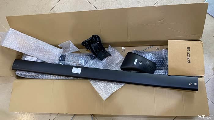

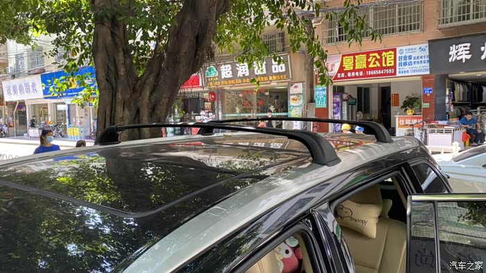

原车有行李架纵梁,所以只需要买一套横杆就能安装行李架托盘了,这个铝合金材质,分量很足,感觉很结实,价格300多,还不错

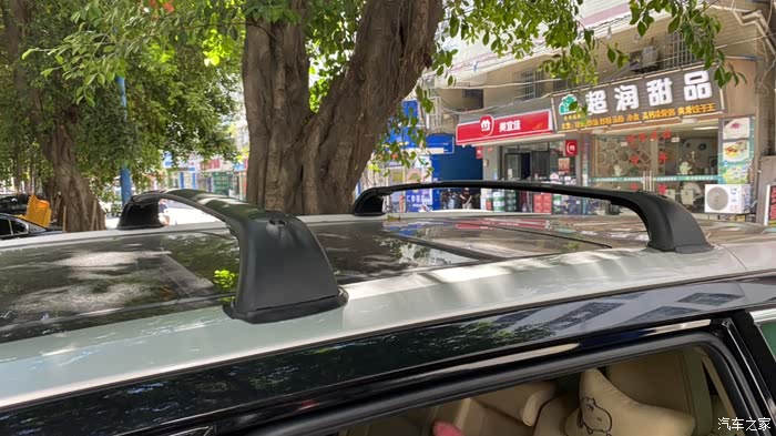

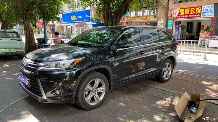

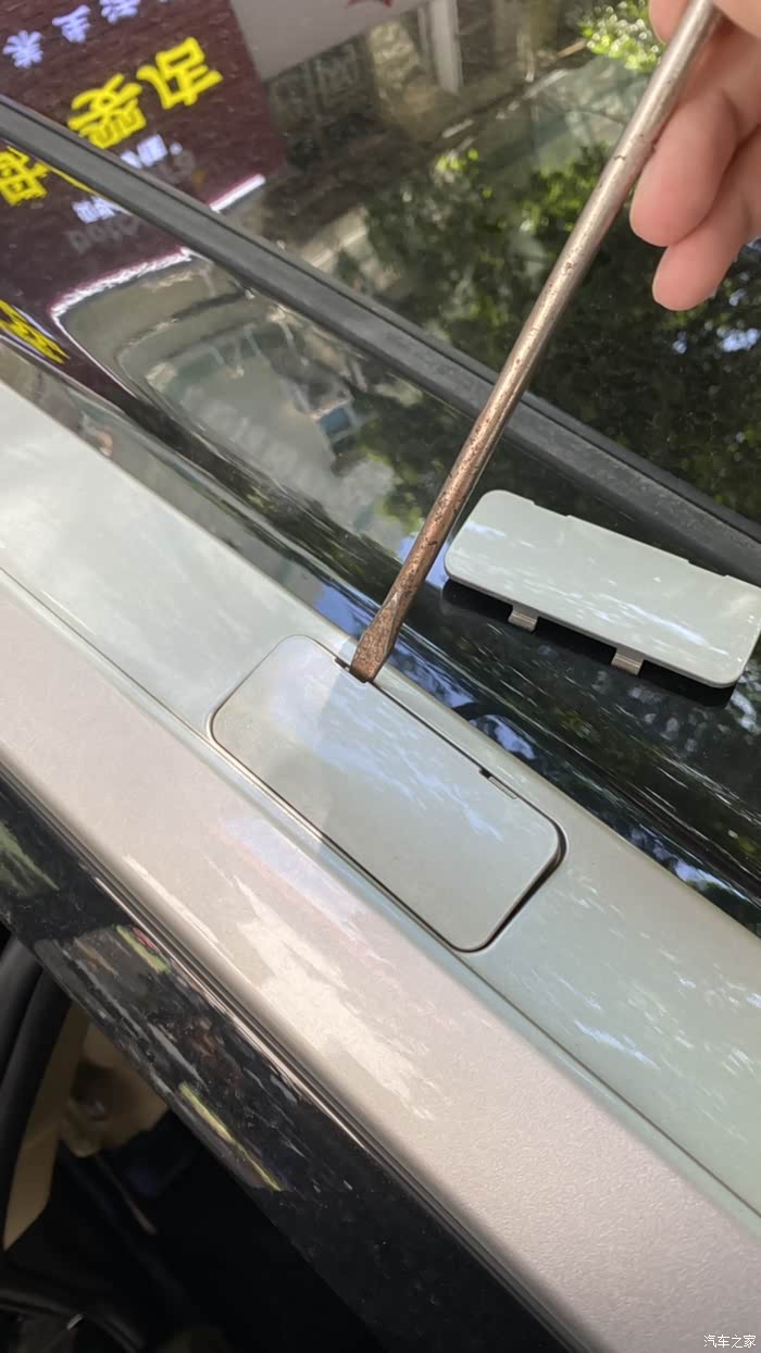

安装第一步,用一字批轻轻撬开车顶的小盖板,后面安装横杆
横杆先上螺丝固定,不用拧紧,一会上车还需要调节长度

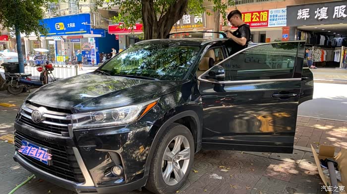

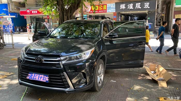

踩在门坎上就能安装,很简单,就是有点热,还好树底下好乘凉
半小时就安装好啦,还是很简单,最重要就是拧紧螺丝,跟车顶的固定螺丝不用拧特别紧,不然会压坏那根银色塑料
有点感觉了哈

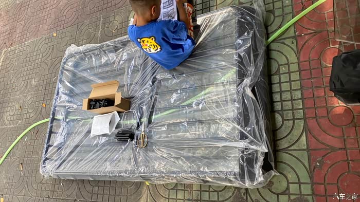

买的是大号,160的长度,感觉刚刚好,小孩子都迫不及待研究说明书怎么安装了
但这个全是英文的说明书,感觉文字不太重要了

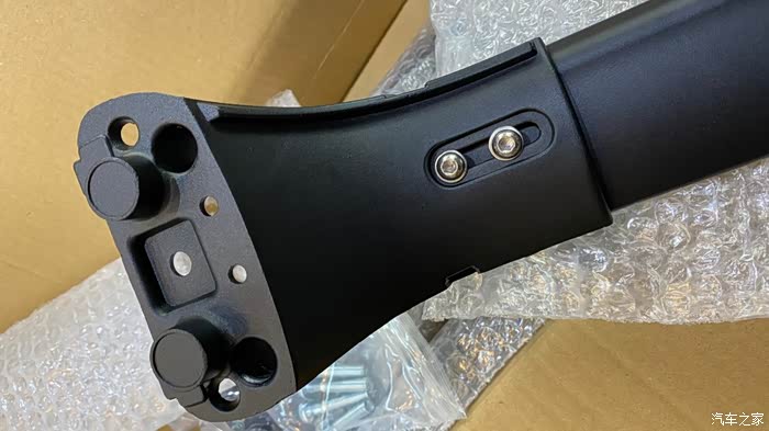

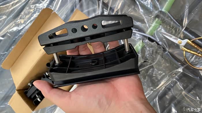

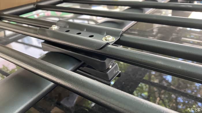

这个配件就是固定行李架和横杆的,挺有份量的

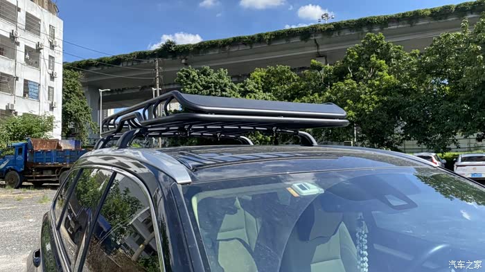

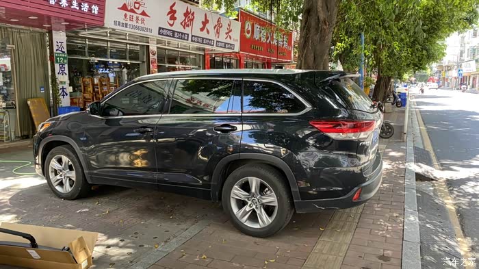

看好了,分层放好,就上螺丝固定了
调整好位置,四个固定位置全部弄好

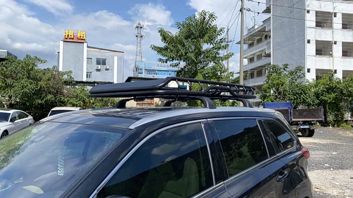

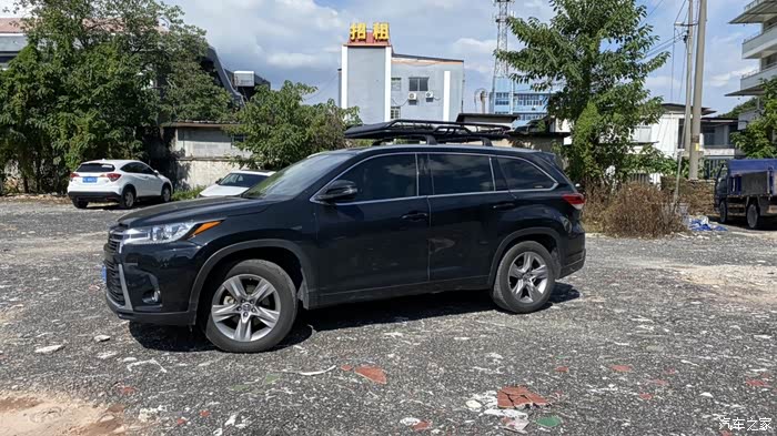

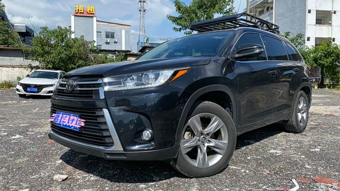

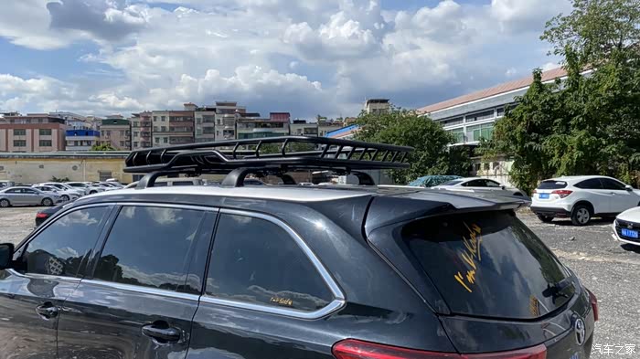

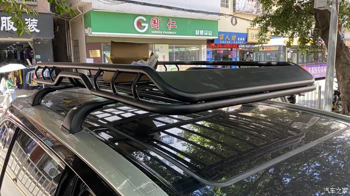

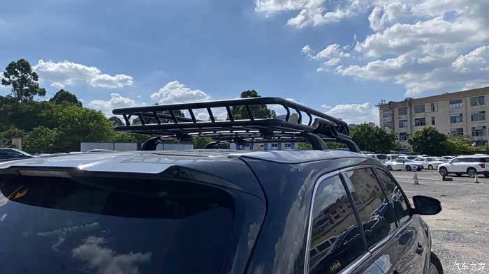

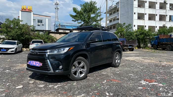

完工必须拍一组照片,这样看,尺寸感觉有点小,应该可以买个更大的,现在的也就先用
这里可以放不少行李了,还有个防水袋的,到时候先放好防水袋,然后放行李进去,就不用怕下雨天了
