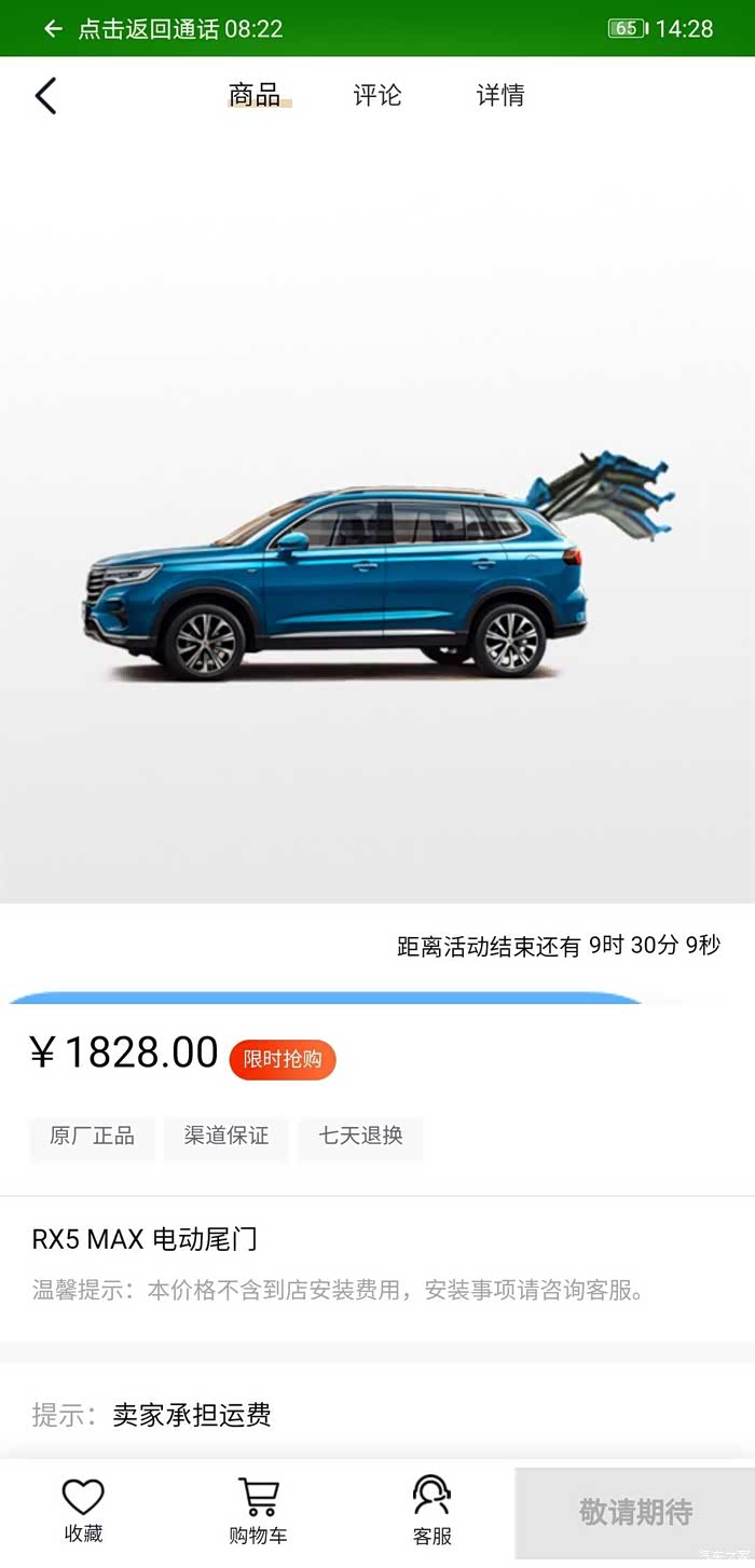

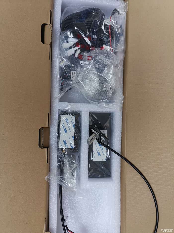

进入正题,某猫选好产品,定好价格,一般都包安装的。告诉你,可以砍价哦。
配件到货,会给你短信告之安装的相关信息,预约好时间,我来了。

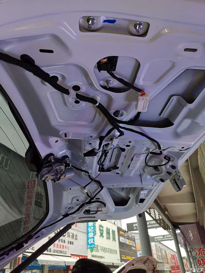

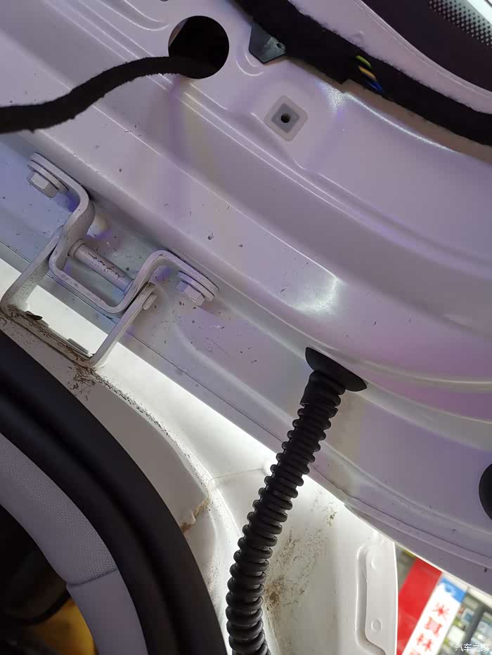

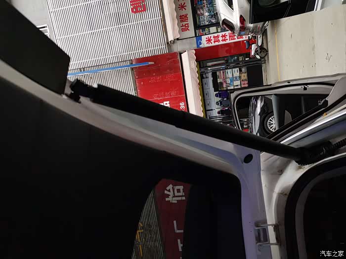

安电尾,要美观,就得舍得。打两孔,因为是双电支持。我真的不心疼💪

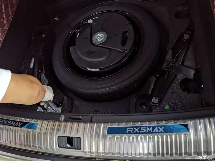

打开后备箱,看到备胎确实很小。不过工具摆放还挺整齐的。

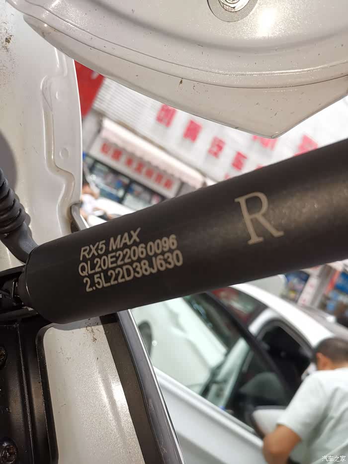

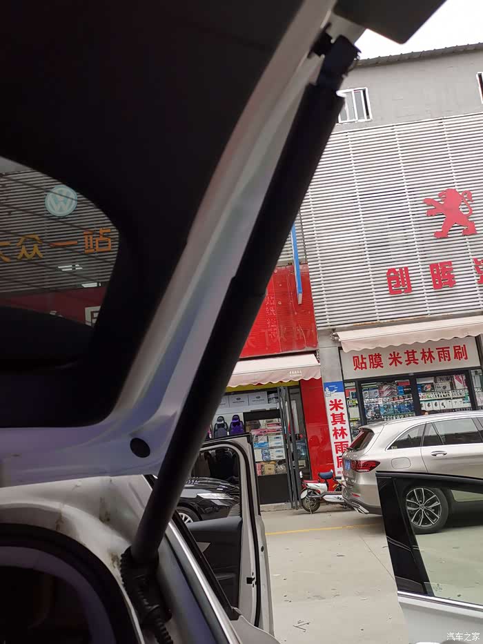

杆挺粗壮的,差不多有原来的三个粗。拆内饰板,不心疼,但请师傅能不能把手擦一擦呢,走完线,内饰板上好多处油手印子!
质量看着还不错,师傅也说比原厂的好,是不是师傅安慰我,就不知道了。

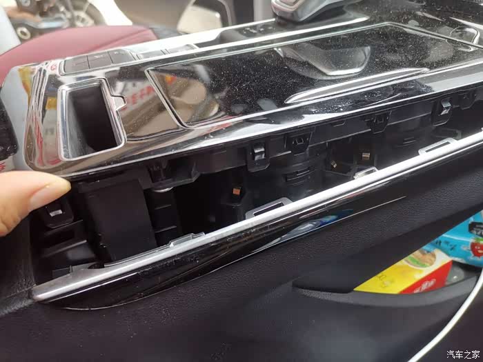

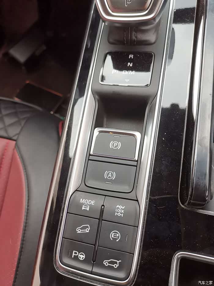

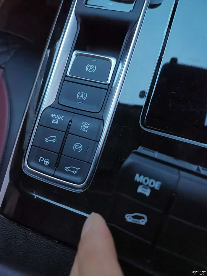

安装师傅第一次接触这个车型,拆中控难住了,不知道从那下手。视频求助卖家技术指导,总算拆开了,说实话,看着把中控咯嘣嘣的撬下来,心里别提有多疼了。别安慰我,自己选择的。

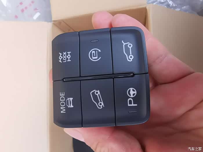

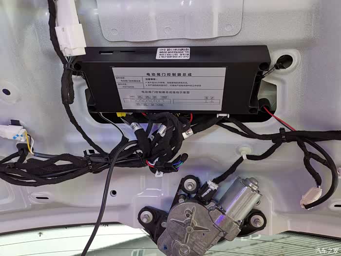

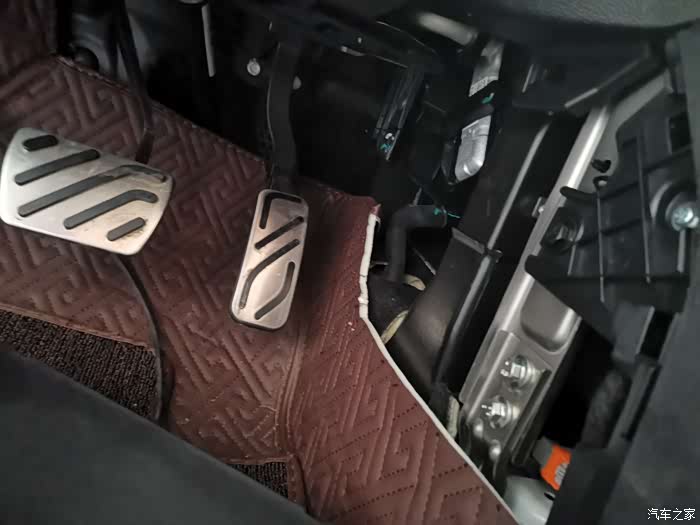

中控拆换完走线又难住了,师傅着手拆车机,我看着着急,没那么复杂吧。再打求助,说完全不动车机,有根稍硬点的线或铁丝就能引过去线。终于解决了,看看表已经3个小时过去了。换的中控,做工很细腻,看不出与原厂有什么区别。反正各类标示是原厂的件,不管了,好用就好。
一切安装完毕,走线完毕,测试,不动!这可让安装师傅有点着急,折腾了有半个多小时,还是不动弹,无奈再求助卖家技术指导,也许是忙着,打了十几分钟没打通,都是挂断。指望不上了,再慢慢折腾吧,也不知道怎么滴,突然就好了,应该是控制器那没连接好!

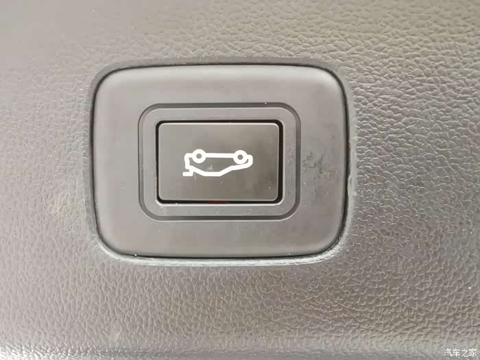

正着按就是不牢固,反着倒很结实。就这样吧。

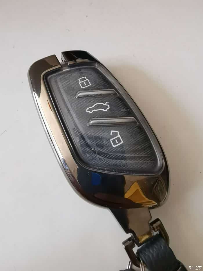

中控、钥匙、手机挨个测试开关门,一个字,好使!将近4个半小时的幸苦,值了。
钥匙通用操作,好用。

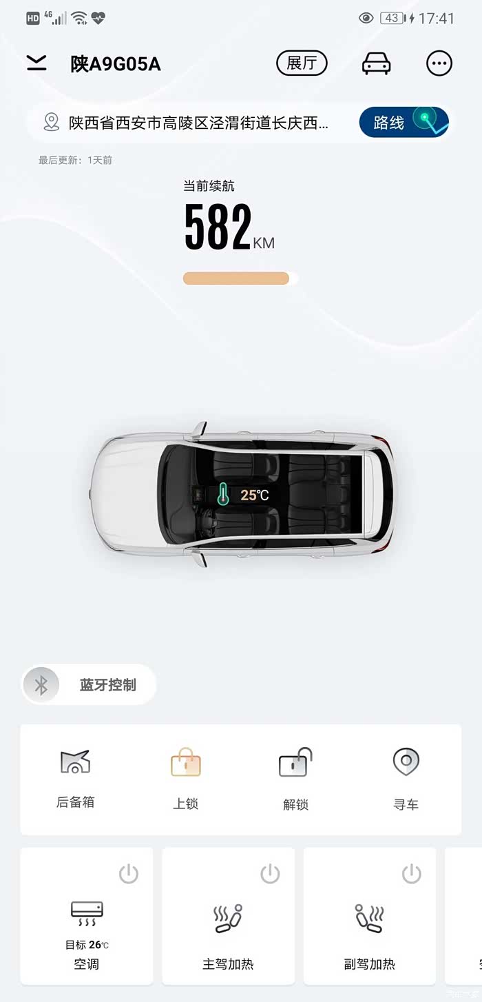

手机操控太方便了,默认打开(关闭)后备箱按键就可以了。

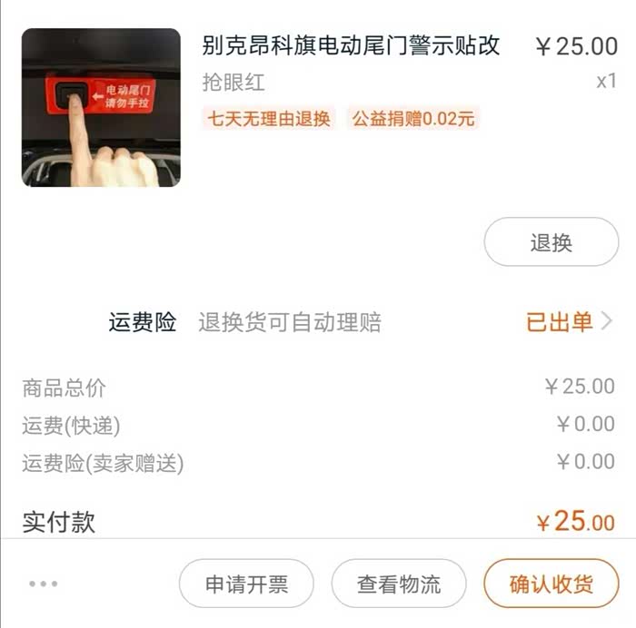

最后上个电尾门标识,找了好多,因为大多都是专车专用的,好不容易看到这个,尺寸最接近,就这个了,是不是帅了好多。
