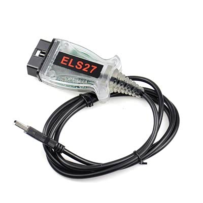

1.刷机线:刷机线有ELM327和 ELS27两种,淘宝有售。ELM327为老款,带开关,价格40多。ELS27是新款,价格80多。
ELM327刷机线
ELS27刷机线

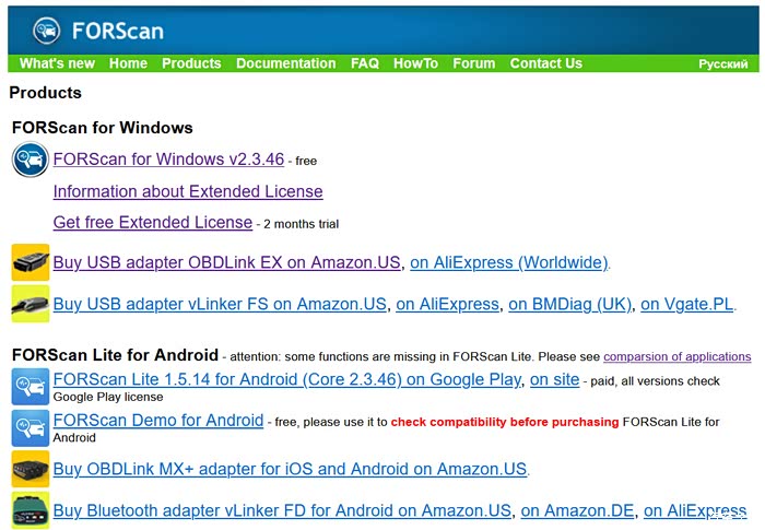

刷车软件常用软件有UCDS,IDS,ELMConfig、FoCCCus和FORScan。很多软件已经停止更新,对新车型不再支持,现在最常用的是俄罗斯人开发的FORScan。FORScan软件下载官网地址:https://forscan.org/download.html。
Forscan官网

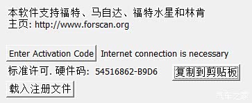

要试用需要申请注册文件,这一步比较关键也比较难。申请注册文件要用到软件注册界面上显示的硬件码,打开是点左边菜单的最后一项。

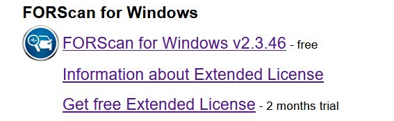

Forscan官网下载页面

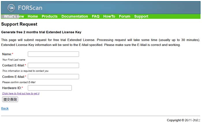

在Forscan官网下载页面点击第三个菜单:“GET Free Extended License”,来获取两个月的试用注册文件。
这个界面要填写相关信息,用以申请注册码。Contact E-Mail(联系人邮件地址)是用来接收注册文件的,这个非常有讲究,许多人就卡在这一步,无法接收到邮件。我试过QQ邮箱接收不到邮件,网易163的邮箱直接提示无效。有许多人用微软Hotmail接收文件成功了,我用的是国内tom.com邮箱也成功了,这个比较方便,推荐大家优先用这个。注意收到邮件的时间可能会比较长,一般在半小时内,不要短时间没有收到邮件就以为申请没有成功。如果长时间没有收到邮件,你就应该怀疑你的邮箱可能是无效的,换一个邮箱试试。Hardware ID就是前面提到的硬件码,粘贴到这里就可以了。
收到邮件后将附件下载,通过软件设置菜单的载入注册文件,进行注册。

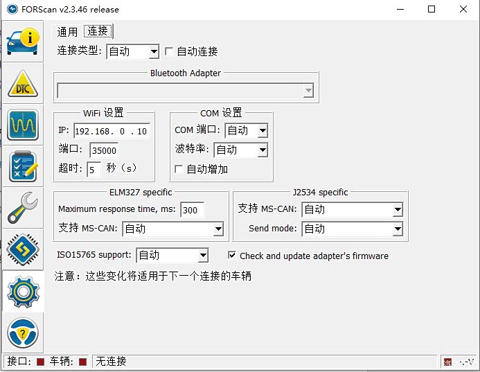

软件注册以后,先将买回来的线一头插入汽车OBD接口,一头连接电脑USB端口。以前论坛上的教程要让大家安装驱动和设置连接端口,经我实验在win10下完全不需要做任何设置,直接使用。

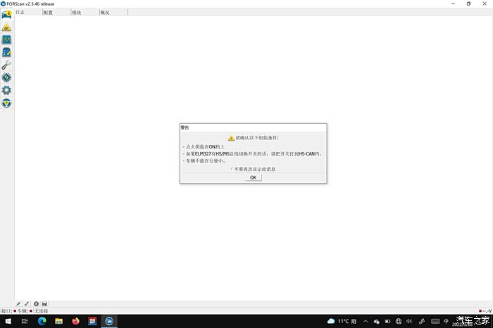

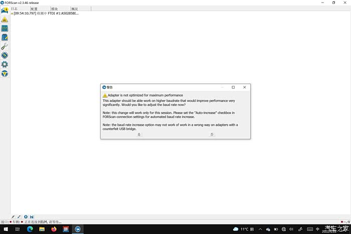

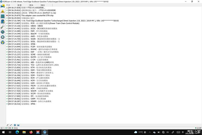

开始刷机,先将刷机线一头插入汽车OBD接口,一头连接电脑USB端口,打开汽车电源开关,车不用启动。启动Forscan软件。
这个界面点击OK
这个界面点击是

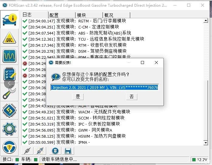

第一次会自动检查车辆,保存配置文件,选择是。
软件启动以后是这样的
软件启动以后是这样的

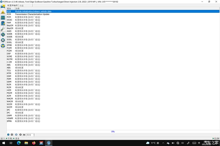

选择左边第六个菜单,可进入修改界面,上面会列出可以修改的模块。
修改参数界面
修改刷隐藏有两种方式,其中配置模块参数是通过修改参数的方式刷隐藏;模块配置是通过菜单选择方式修改,刷隐藏。

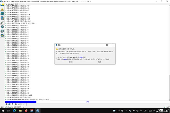

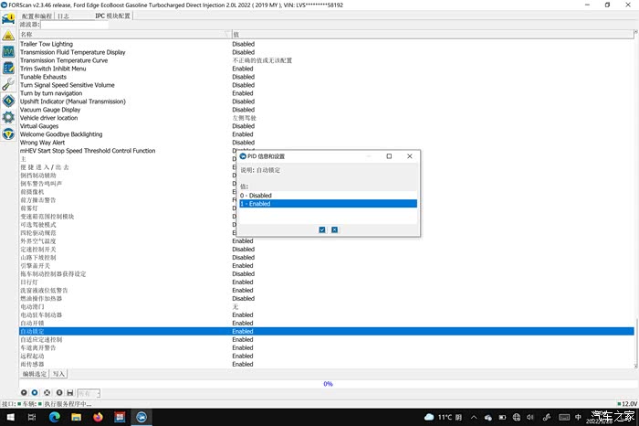

这个功能需要的人比较多,但锐界的这个功能和大家的理解有偏差。锐界的行车落锁是起作用后里面任然能开门,但外面打不开门,安不安全你们自己考虑。刷出这个功能后屏幕上菜单会多一个行车自动落锁选项,不想要你可以关掉。选中“IPC 模块配置”,点左下的 播放”按钮就开始读取相应模块的数据了。IPC是仪表板控制模块,和仪表显示有关的都需要在这里修改。选“自动锁定”,然后点“编辑选定”或双击“自动锁定”,在里面选择“Enabled”,然后“写入”,会有安全提示,接受即可。

锐界有锁车自动升窗功能,但需要长按锁车键,许多车主想要的是按一下锁车键四个窗户和天窗就能自动关闭。这个功能英文选项是“Global Windows Close”,没有翻译成中文。这个选项在多个模块里面都有比如IPC、BdyCM,我试着修改这些,要么报错要么修改了不起作用。正确修改是进入“BdyCM配置模块参数”:
726-11-02 x*xx xxxx xxzz
其中“*”是需要修改的地方,0=按锁车键不松手,这是默认参数 1=按一下锁车键
如果你需要按一下锁车键四个窗户和天窗就能自动关闭,就将“*”处的0改为1,修改后点写入,会有安全提示,接受即可。
