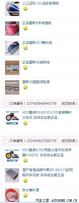

先说一说本次的升级过程:本来是只想贴一下四门的密封条解决一下风噪的问题,贴完之后感觉效果不错,在朋友的煽动下就决定再做一下四门隔音,转念一想,何不升级一下喇叭,在咨询了大袁及反复学习各位车友升级帖子之后,决定做全车隔音+喇叭升级。转头去淘宝淘喇叭,选择了F1600II与M1600II的搭配组合,为了确保喇叭发挥更好的作用,在卖家的建议下又购买了功放、高转低及相关线材。又在网上购买了止震垫,不过买的有些多。全部花费下来大约在3000+元左右,施工由朋友帮忙,隔音棉由朋友友情提供,3000+元全部为成本。

网购之物-相关线材与喇叭、功放

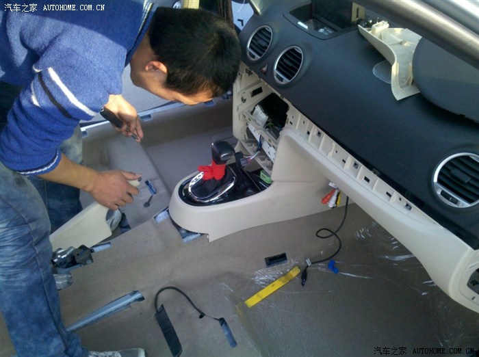

首先做的是车底,拆掉车底的全部材料,拆车底的时候需要将前部裁剪,否则取不出,研究了半天只好忍痛了。取下后发现下面的隔音棉真的是恨“垃圾棉!

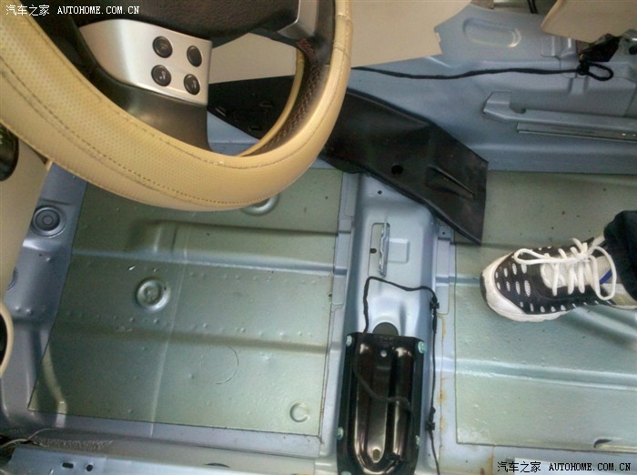

露底了~~~~有锈,大众多么的勤俭~

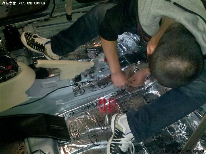

在车底开始黏贴止震垫,因为第一次买忘记买那个滚轮压实的工具,所以进度有些慢,用了一个晚上时间贴好车底,后来买来滚轮后发现已经用不着了,呵呵~~~能贴的地方基本一点不落,这个止震垫质量很不错,据说是无污染的丁基橡胶。刚请朋友喝完酒,晚上在车间里接着施工。

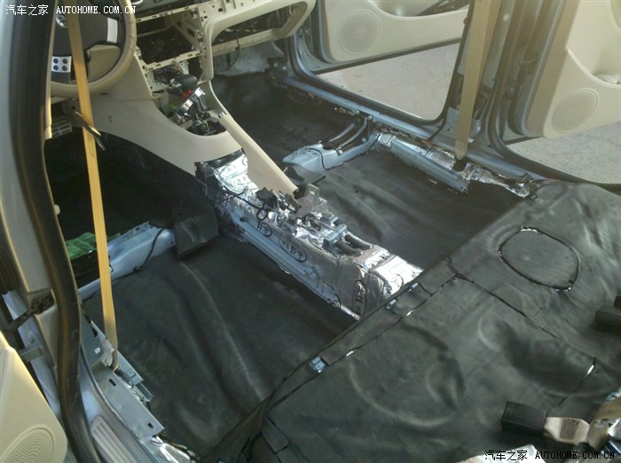

开始铺第二层的隔音棉,因为没有经验,现在回想起来有许多细节没有处理好,贴的水平不高

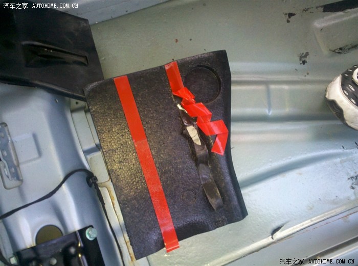

这就是上海大众的工艺水平,右后座下面的这块板子居然没撕下双面胶的护条就放在车里算了,多么的完好~~
