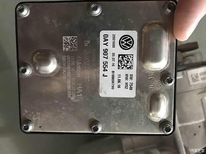

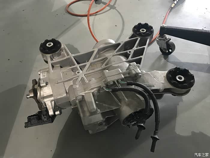

再后来低速转弯的时候发现后桥传来咯噔咯噔的声音。类似齿轮打齿或者是底盘磕到小石头的声音。查阅论坛个别用户的反馈,我想我的后驱耦合器肯定也是坏了。果不其然,到了4S销售总监测试检测,判断是耦合器损坏,向厂家申请三包理赔。刚买不超过3000公里就遇到这样的情况。真是够*****。据说如果没有三包的话,此部件维修更换要4万元。
最后售后总监告知此耦合器部件全国缺货,请耐心等待。。(售后说可能我那批次的四驱都有这个问题,同问题的车已经更换几台了),全国缺货,估计就是这原因。。我想应该要实施召回了,只怪在天朝想要厂家召回难上加难。
更换的配件是HALDEX耦合器。

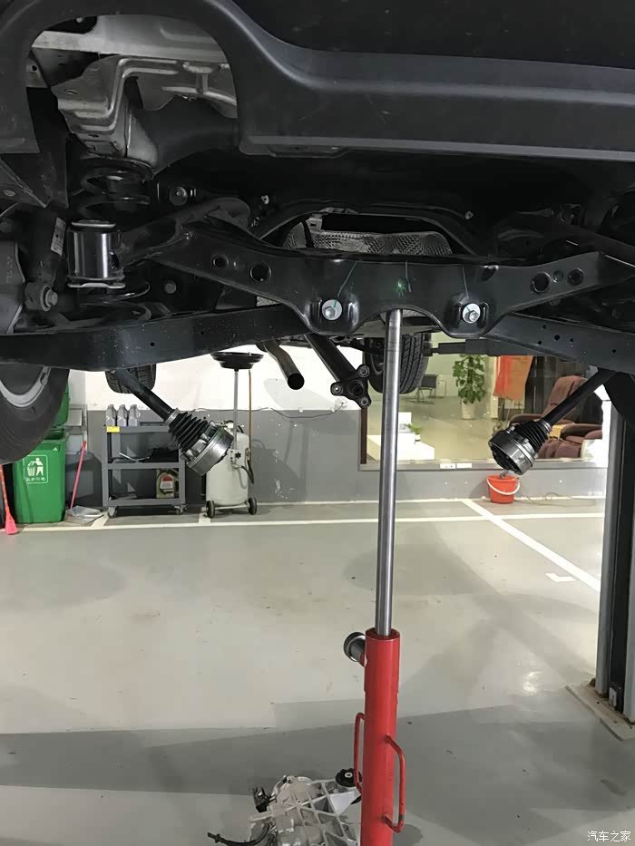

等了一个月,终于接到售后电话说可以配件到货可以进场更换了,据说维修时间还比较久。于是我第二天就早早的到4S店更换耦合器,拆卸+更换+固定+4轮定位+路试。全程下来到下午3点钟才结束。
不过还是很遗憾的告诉大家,更换完后的共振还是有。只是没那么明显,声音也没有那么大。低速转弯异响的问题是彻底解决了。相比之前的共振声音大+低速转弯异响,我竟然能勉强的去接受它。

对了,对比4驱和2驱车。其实4驱车还是可以买的。用料比2驱来得好。那天拆卸的时候对比2款车的后桥,就明显不一样。2驱的后桥明显是简配了。
