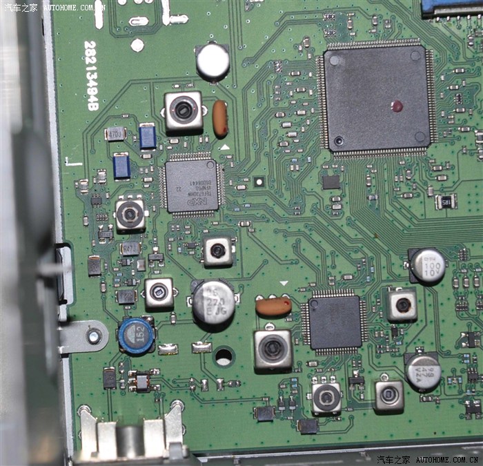

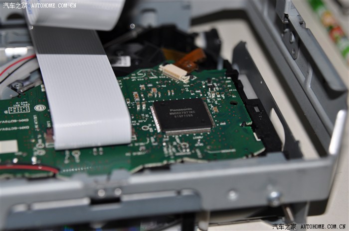

模式电路的流程:音源过来,经过解码然后到运放初步放大(前级)-然后经过功放继续放大-然后推动喇叭,而数字电路的流程则是,音源过来-DSP编码-然后经过CPU解码-然后直接输出给功放,推动喇叭,按理说整过过程非常的先进和抗干扰,但为什么就是听不到细节呢,而大众的机头用的都是顶尖的材料,请看图
松下的CD解码,数字编码芯片
NXP的牛叉级解码 视频 音频 DXP处理芯片

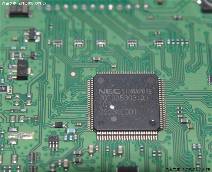

NEC牛叉级CPU芯片

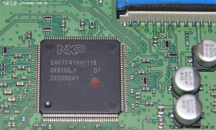

NXP 牛叉级收音解码芯片,而且是两颗(国内的机车在生产时候阉割掉一根天线,所以后面安装那种一转二的收音天线是非常有必要的,可以提高音质和收音效率)

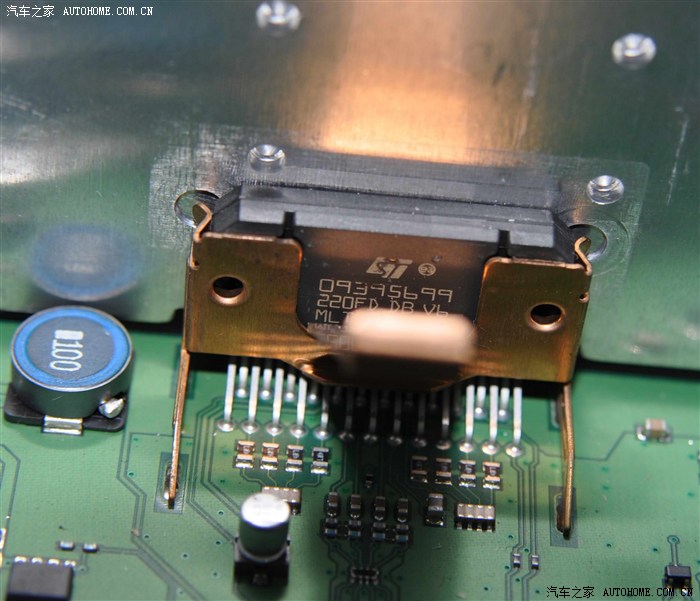

ST 高级功放IC

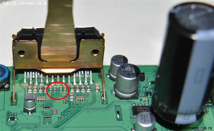

经过一系列的开拆,找到电源电容,更换为25v 100000uf的大电容,图片已经更换完成的。

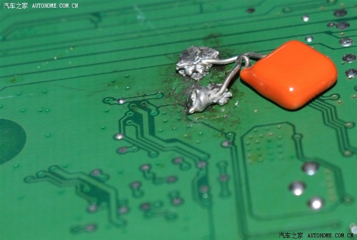

第三步:并联一个小电容
在刚才安装电容的位置并联一个0.1uf的小电容滤除高频杂波。
四路功放的输入位置,如果要直接不经过功放可以直接从这里引线如功放
